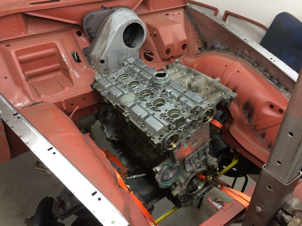

Litt framskritt ikveld og. Har nå fått inn dummymotoren og varmeapparatkassa.

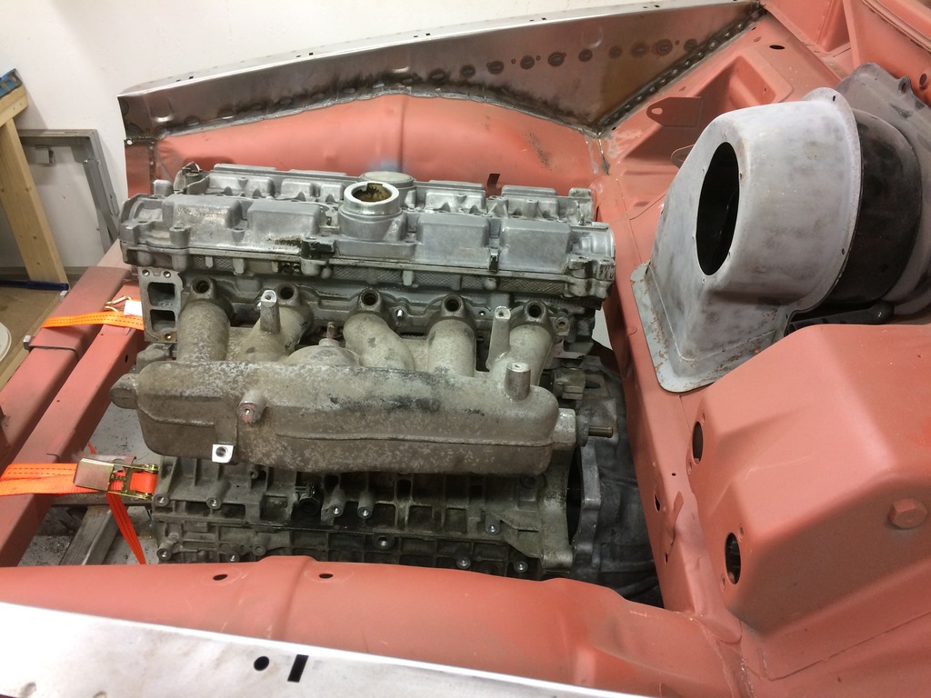

Overraskende god plass på innsugsia, men det kommer vel godt med når styresmekke, dynamo, spjeldhus, brems/clutchsylinder osv kommer på plass.

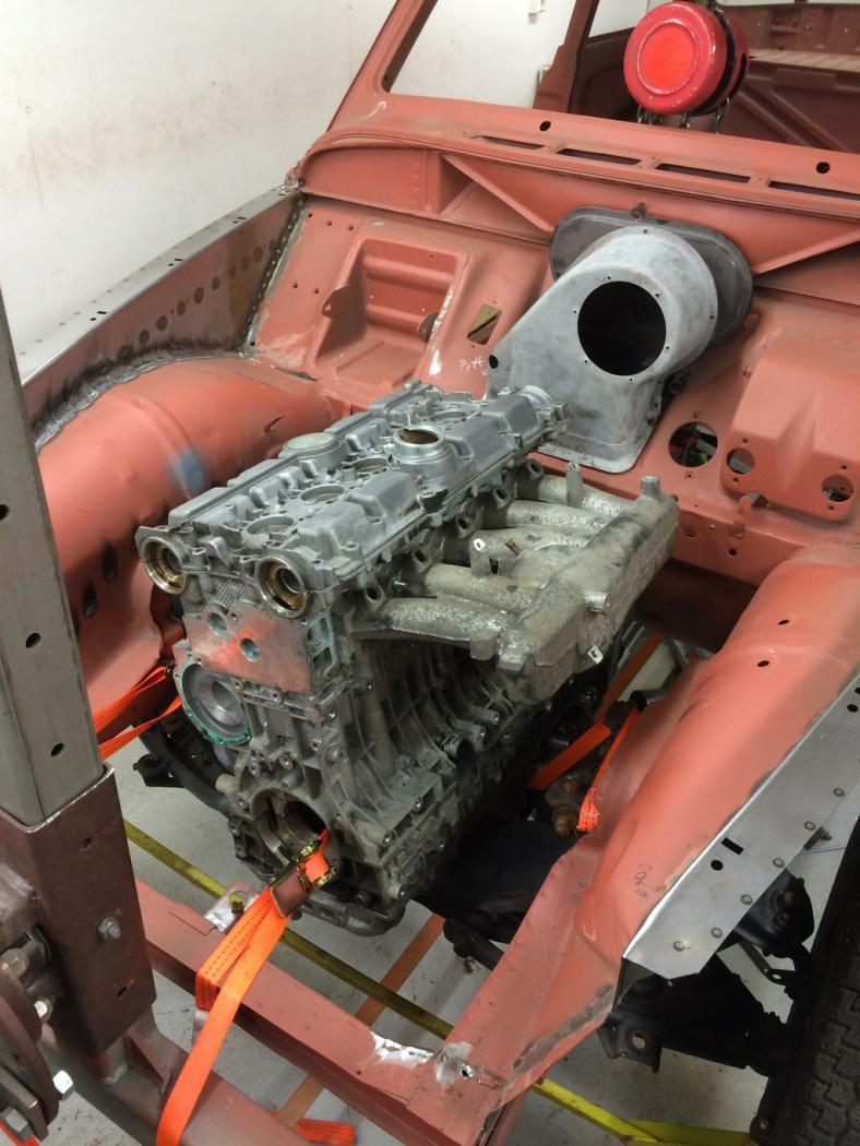

Ikke så mye plass på avgassiden. Her blir det nok litt masering av karroseri og custom grenrør.

Kult og sjå at du har fått i testmotoren allerede!:)Den passa overaskande bra inn der.

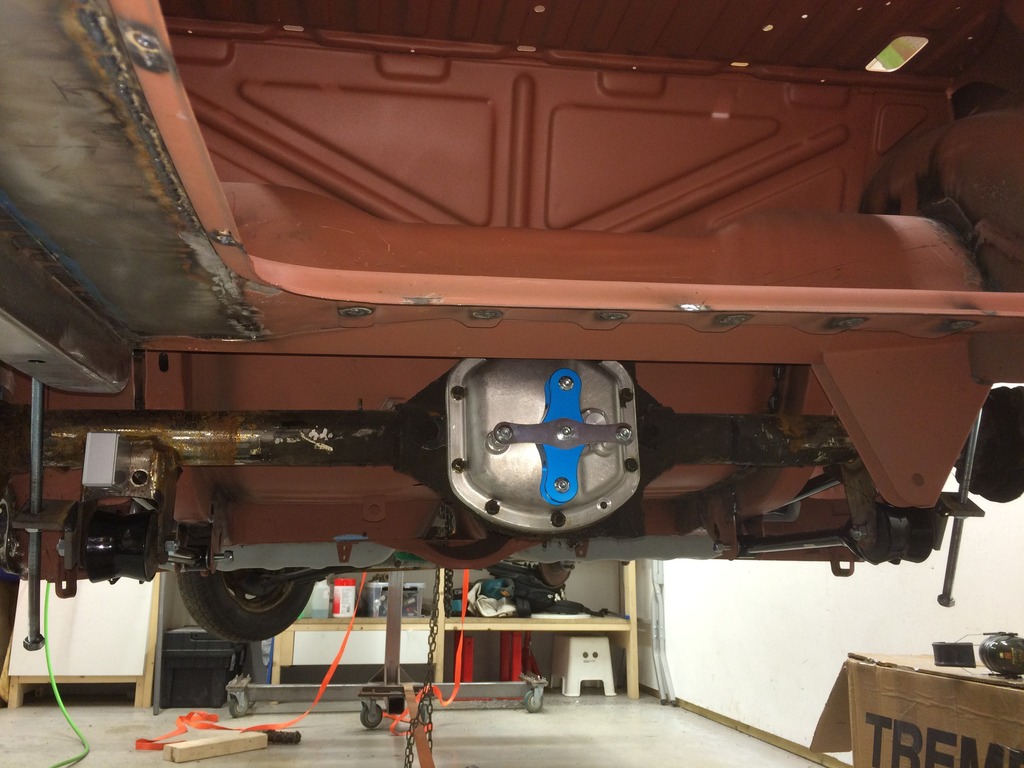

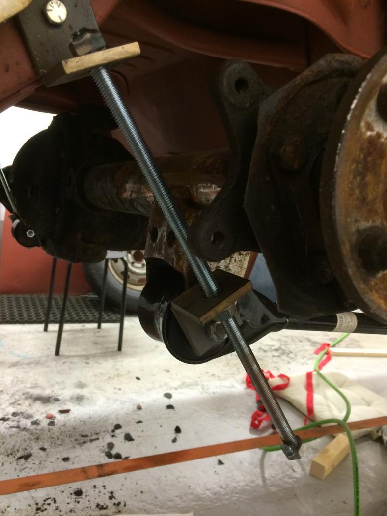

Ikveld har jeg lagd et justerbart stag slik at jeg enkelt kan justere akslinga opp og ned mens jeg jobber med den.

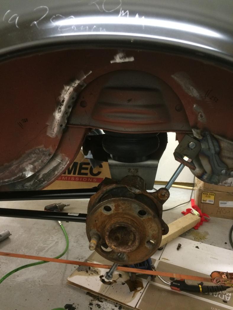

Fikk også "prøvd" den ene luftbelgen. Her har jeg kjørehøyde. På ønsket min høyde er det ca 5cm mellom akselrør og den horisontale profilen. Må vel finne på noe lurt her. :)

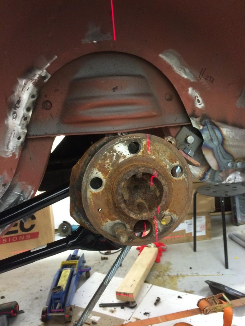

For å gjøre bilen litt mer anvendelig tenkte jeg å konvertere den til amfibiebil. En liten søt blå propell ble montert på bakakselen.
http://forum.vccn.no/img-dump/2015/09/1064.jpg

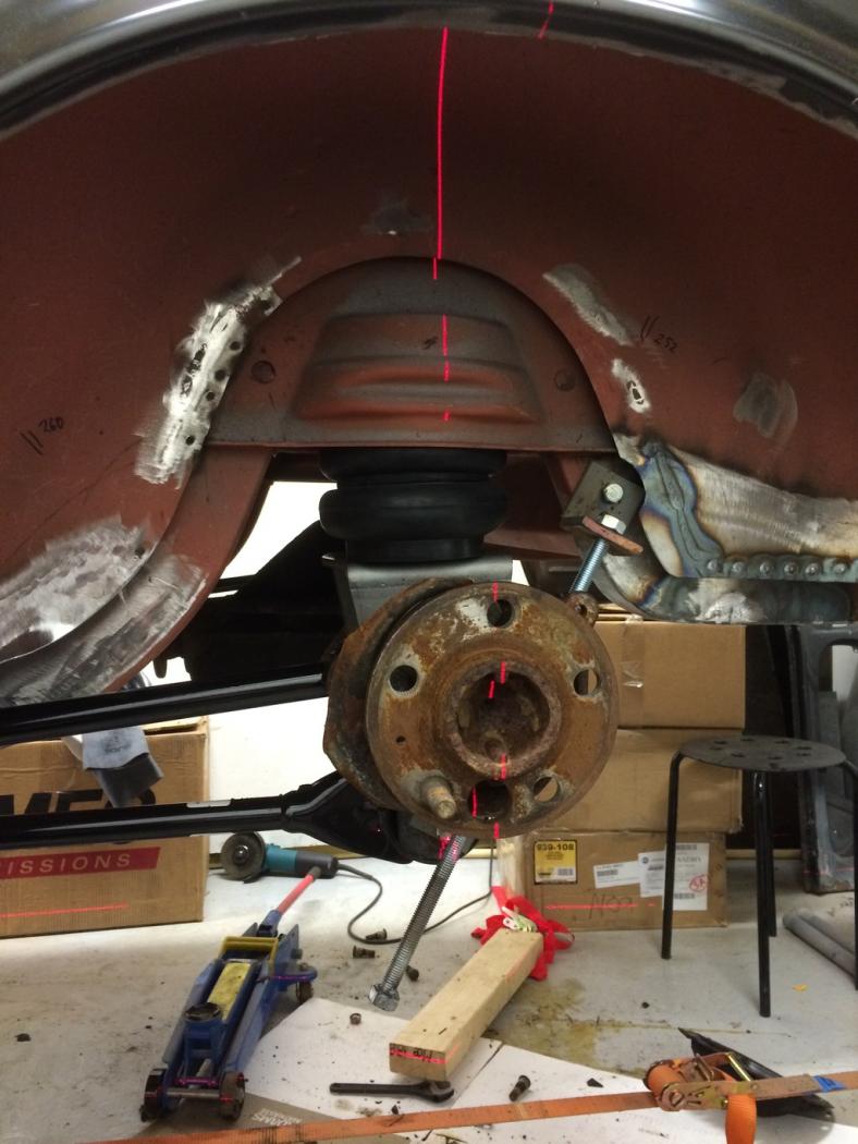

Når jeg monterte wattlinken ble jeg litt bekymra siden det så ut til at propellen kom til å kollidere i karroseriet. For å sikre at dette skulle gå bra sjekket jeg akselens plassering i kjørehøyde og minimums høyde. Det var utrolig stor forskjell så da gikk det bra.

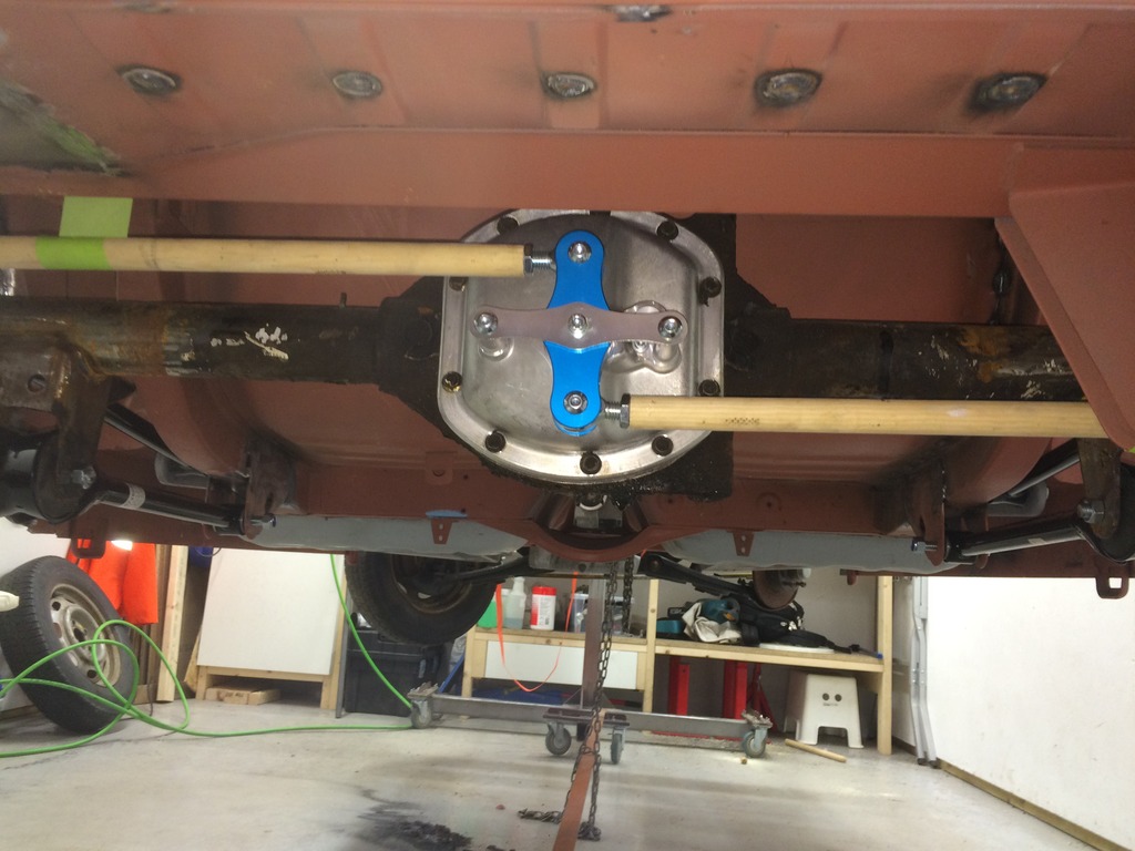

Blir litt grubling rundt stag og braketter. Lagde derfor et par trestag som jeg kan eksperimentere med.

Ser ut som du kan bruke det orginale panhardstagfestet?Er det planen?:)
