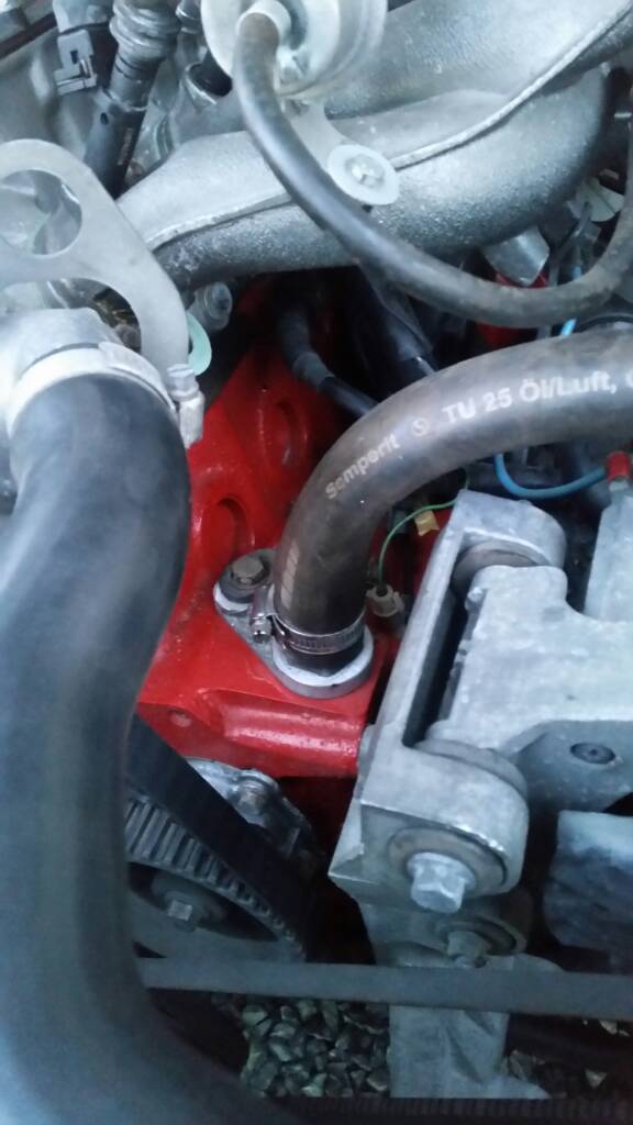

Kjøpte M14 banjokoblinger og loddet på rør så det ble tilnærmet likt orginalt.
Satte på en slange fra orginale veihusventilasjonen og har frisert en blokkmontert fordeler for å sette på en 1" slange der i tillegg. Må bli bra da vel? Var i båthylla på Biltema og fikk tak i raceparts.

Helt iorden. Men dette kostet ca 70kr og jeg fikk fiksa det i dag.
Fin patent det der, kanskje jeg skal vurdere å gjøre det samme. Må bare skaffe meg et sveiseapparat så jeg får lagd en catchtank.
Satte du bare delen fra fordeleren over hullet som blir i blokka om du fjerner blendelokket? Blendet av gamle veivhusvent eller?
Ikke dum løsning da :)
Gjorde det kjapt og enkelt. Hadde det meste liggende fra før. Catchtanken er en spylertank fra Biltema og filteret fra en moped [emoji14]
Fin løsning det der, men ikke noe vakum tilkoblet?
Nope. Ingen vacuum.

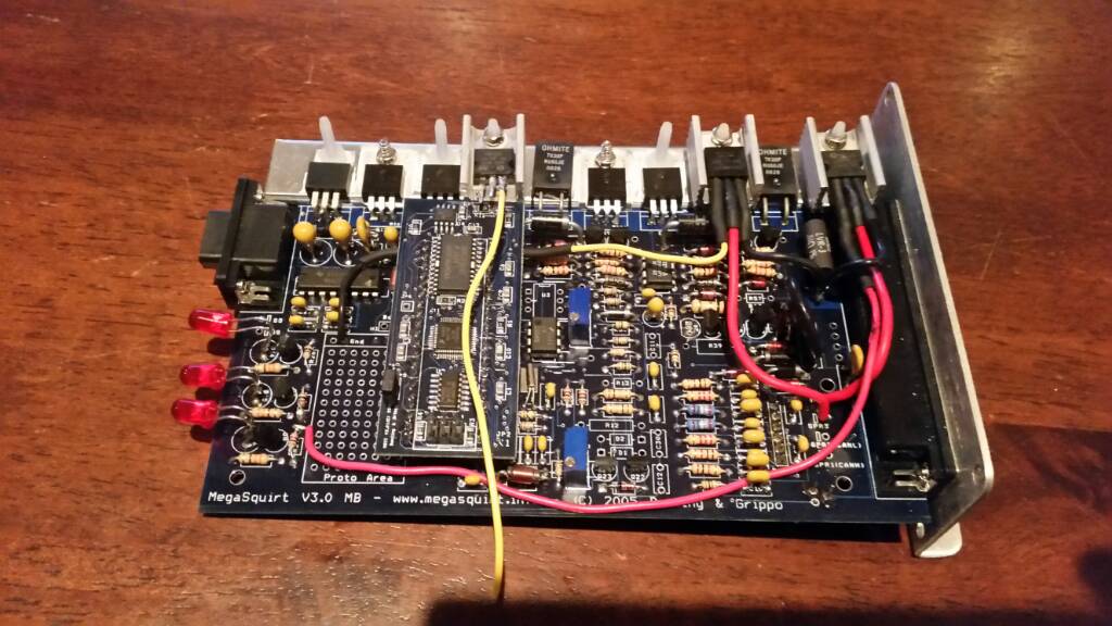

Begynt så smått å modifisere MSn. Den har nå wastespark og boost solenoidstyring. Tenkte å gjøre ferdig PWM styringen av tomgangsmotor i morgen.
