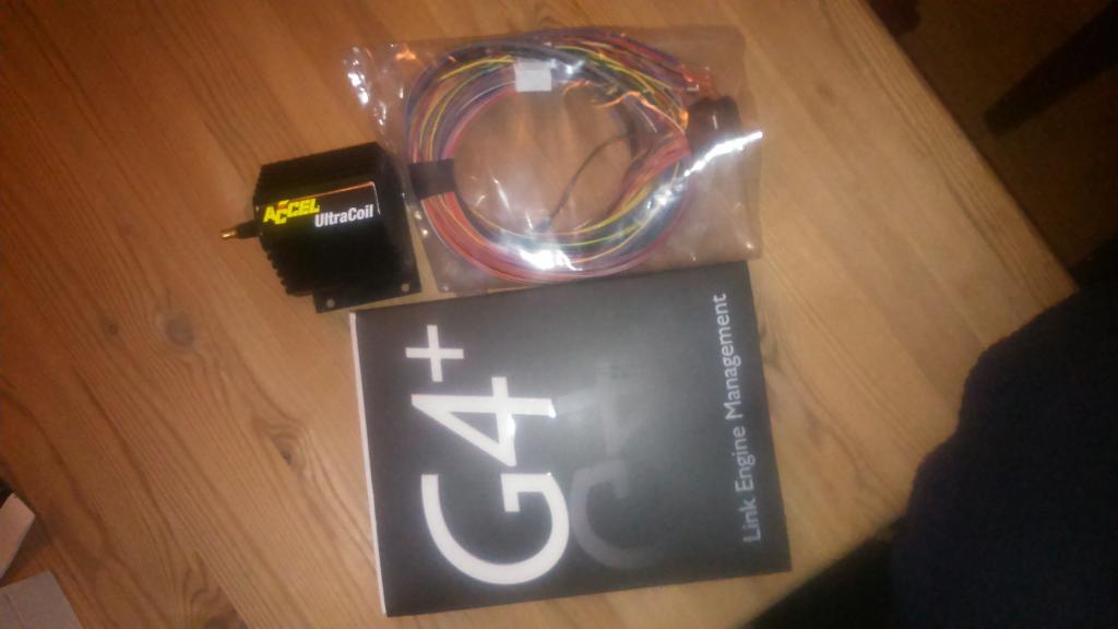

Det ble ett Link g4 storm sprut.Handler med krb.Greit å handle med noen ikke er så langt unna,med tanke på support og mapping.Siemens deka 630cc dyser vil bli brukt og montert i topp.Ble bare 4 til å begynne med;)Vil bruke fordeler,mest for å ha en liten mulighet til å lure den gjennom en pkk..Accel ultra coil er innkjøpt.

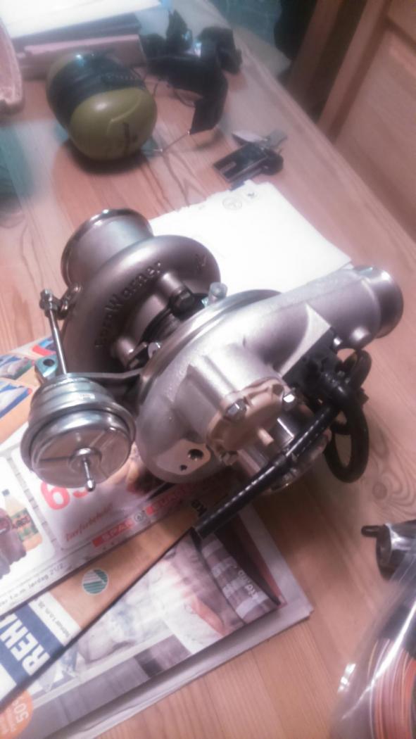

Den kunne absolut vært ett altenativ,mye billigere enn efr;)Har gode rabatter hos turboservice på jobb.Sendte mail til de for å høre på pris på krx400 siden den er borte fra nettsiden deres å fikk dette svaret:
Re: krx400
Heisann.
Takk for henvendelsen.
Vi kan bygge dem, men prisen på disse er gått ekstremt mye opp slik at de er vanskelig å få solgt ca. 22.000,- ink. mva.
Men det vi har gjort er å forhandle oss til en bra pris på en turbo som faktisk er hakket bedre.
BorgWarner EFR 6258 koster 14.975,- ink. mva.
Håper det kan være interressant?
Ikke sikkert det blir så gal pris på efr likevel:)Skal høre med de i morgen.

Dæven, er KRX400 så vanvittig dyr nå?
Det folk lett overser med EFR er at man inklusivt i prisen får.
1. Kulelager.
2. Billet kompressorhjul.
3. Rustfritt turbinhus.
4. Dumpventil.
5. Boost solenoid.
7. Wastegate.
Alt dette er høykvalitet og ikke noe kinacrap. Hvis man tar en annen turbo og utruster denne på samme måte med tilsvarende høykvalitet deler og sammenligner sluttsummene så får man se at EFR turboene faktisk er langt ifra så dyr som man får inntrykk av innledningsvis.

Syk pris på krx`n ja,de har nok solgt sin siste slik nå!Får mye for pengene egentlig når man kjøper efr,er bare så tungt å svelge prisen der og da.

Sprut kommet på plass å undertegnede leser øya store å våte på www.linkecu.com
Blir nok endel nybegynner spørsmål for det,var mye greier her:-D

Flere forskjellige lokale erfaringer har vist at EFR turboene er fantastiske.
I går ble RS Tuning Bergen ferdig med en mapping av en enkelt oppsatt 2,0L 16V motor. Originale manifolder, dreide stempler, hjemmeportet topp og oppgradert innsugskam, EFR7064, Haltech sprint 500 datasprut og moderne 1000 ccm dyser med 3,5 BAR bensintrykk, amerikansk tenningsforsterker og coil.
Resultatet ble 2,63 BAR ladetrykk på 3500 o/min for 656,6 Nm og 450 hp målt på NAV på 98 blyfri. :cool:
Går nok på sikt over til 16v,men blir 8v i starte.Bruker også dreide orginal stempel,så får jeg borre opp litt å handle 16v stempler seinere:)
Joda, men tenk at EFR turboen klarte hele 2,63 BAR ladetrykk på 3500 o/min. da. Samtidig passerte baktrykket egentlig aldri ladetrykket. :)
Ja,det er imponerende:)Skal bli moro å se hva 6258 greier på rødblokk.Har ikke funnet så mange å sammenligne med.Men kommer vel flere med EFR etterhvert:D
