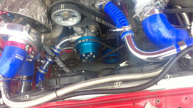

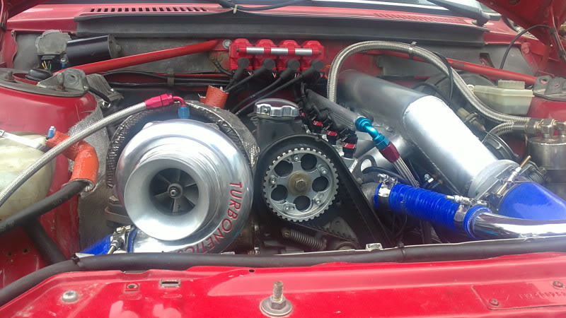

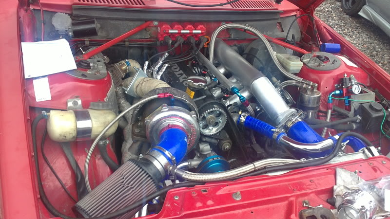

Da var motorrommet endelig ferdig og startet!
Litt pics:
http://forum.vccn.no/img-dump/2011/07/83.jpg
http://forum.vccn.no/img-dump/2011/07/84.jpg
http://forum.vccn.no/img-dump/2011/07/85.jpg
http://forum.vccn.no/img-dump/2011/07/86.jpg
Og film fra oppstarten...
http://forum.vccn.no/img-dump/2011/07/87.jpg
Og så streika turboen:confused:
Da var spørsmålet, ny lik turbo? Eeeller større?.... hmm

ser veldig bra ut!!
Har ikke anelse... trodde først det var kompressor huset som var skrudd på skeivt men det var det ikke..
Er skade på 1 skovel i kompressor huset og gåent lager.
Turboen hadde oljetrykk under hele oppstarten og hadde heller ikke noe slarke før start
kjipt, men slik kan det gå
helt ny turbo? da må det gå ann å få returnert den?
Slike trim deler er det vanskelig å få returnert. Det har vært prøvd før :(
Blir å bytte turboen å prøve på ijenn idag ;)

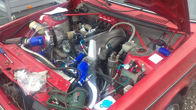

Vart en større bamse som fikk plass under panseret nå :D
http://forum.vccn.no/img-dump/2011/07/335.jpg
Ble en større kukkelur ja :p Heftig! :D
Krysser fingrene for fine tall og lite problemer! :D
har skjedd meg også at netics tueboen streika under oppstart selvom den fikk oljetrykk. da røyk lageret:/ prøv precision turbo i stedet;)
nice motorrom by the way!! :)

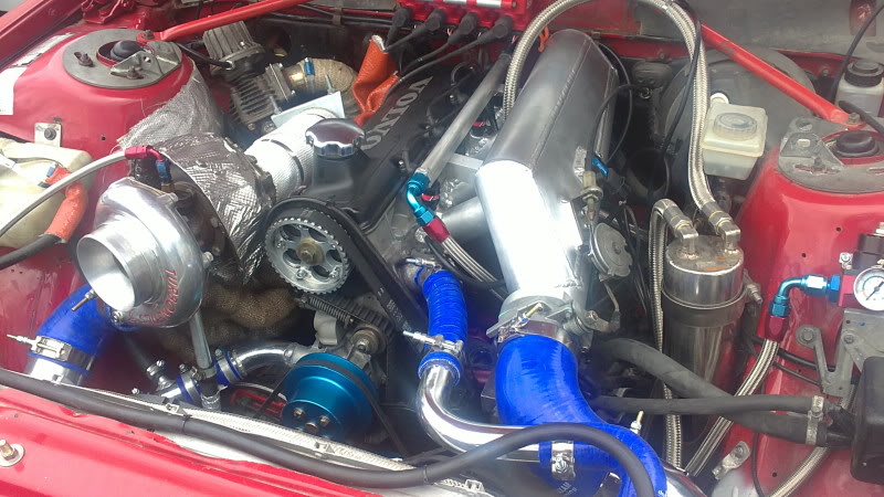

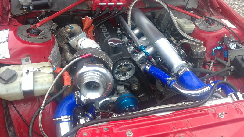

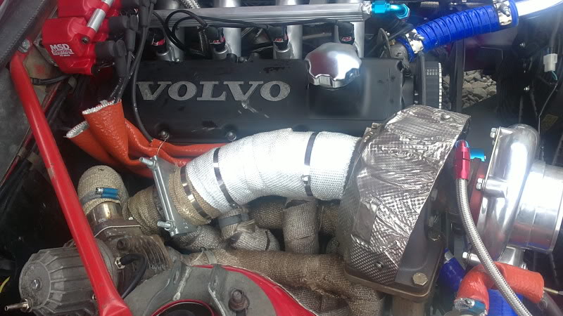

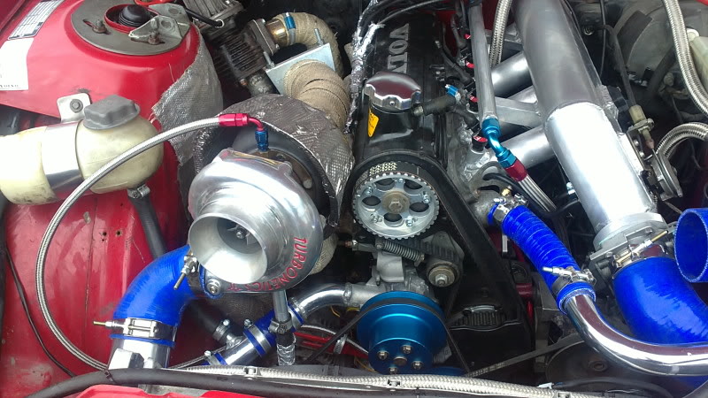

Monterte dumpventilen og isolert de nye pluggledningene.
redd for å bli litt plaget med varme siden downpipen ligger så nærme pluggene..

jeg tror pluggledningene klarer varmen, skal bli jævla varmt før de tar kveld ;)
Havari er døren til større og bedre deler. Feit turbo. Er det en T-04S, 60-1 turbo eller en T-serie?
ja får satse på at ledningene holder!
Dette er en T-62 med ett T4 twin entry bakhus.
