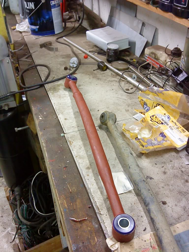

Ja eg trur fargen er ganske lik IPD sin:)Det er vel forsåvidt bestemt at bilen skal bli ein mørk farge, mørk blå eller svart..Så blir den svart under på golv osv:)Kvit blir det vertfall ikkje under bilen for eg har tenkt og kjøyre ganske mykje med den om sommaren så trur det fort hadde blitt stygt sjølv om eg er flink og vaske den under..
Her kjem det litt bilder:)
Pressa inn plyforingar!
http://forum.vccn.no/img-dump/2012/01/2271.jpg
http://forum.vccn.no/img-dump/2012/01/2272.jpg
http://forum.vccn.no/img-dump/2012/01/2273.jpg
Så maskerte eg foringane og tok eg eit strøk med blått:)
http://forum.vccn.no/img-dump/2012/01/2274.jpg

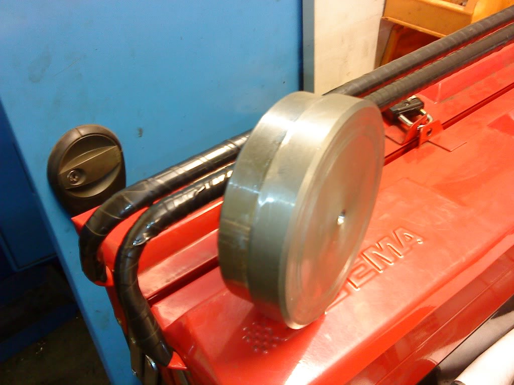

Røret fekk eg av ein kompis, og det var utruleg stygg overflate på..Så dreia eit "lokk" som passar inn i enden på røret slik at eg fekk senterspiss på og kunne dreie av overflata

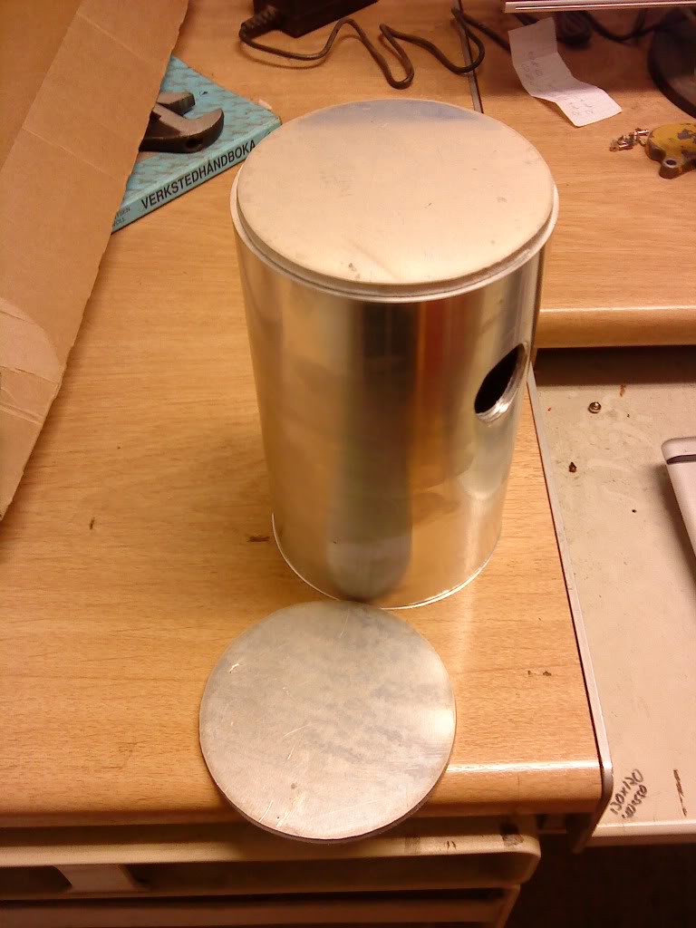

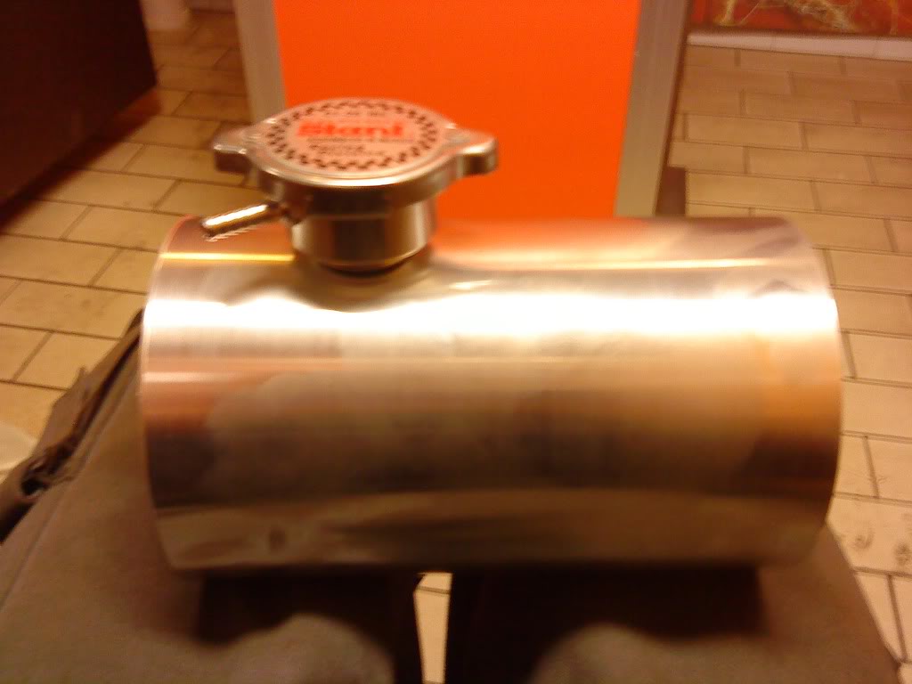

Slik blei då røret:)Tok bilde av forskjellige plasseringar av lokket og blei eining med Frigstad om at detta blei finast og mest praktisk for lufteslangen sin del..
http://forum.vccn.no/img-dump/2012/02/144.jpg
Så fekk eg laga hol til lokkhalsen igår:)Skal brenne ut endelokk til tanken på plasmaen i helga så venter eg på ei an kobling frå Frigstad..Då manglar det kun hol til den så blir tanken sveist!Og til slutt skal eg lage feste til den:)

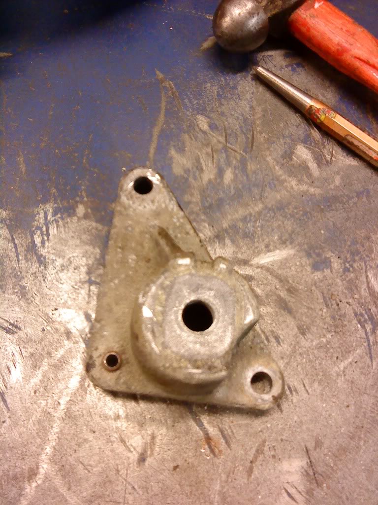

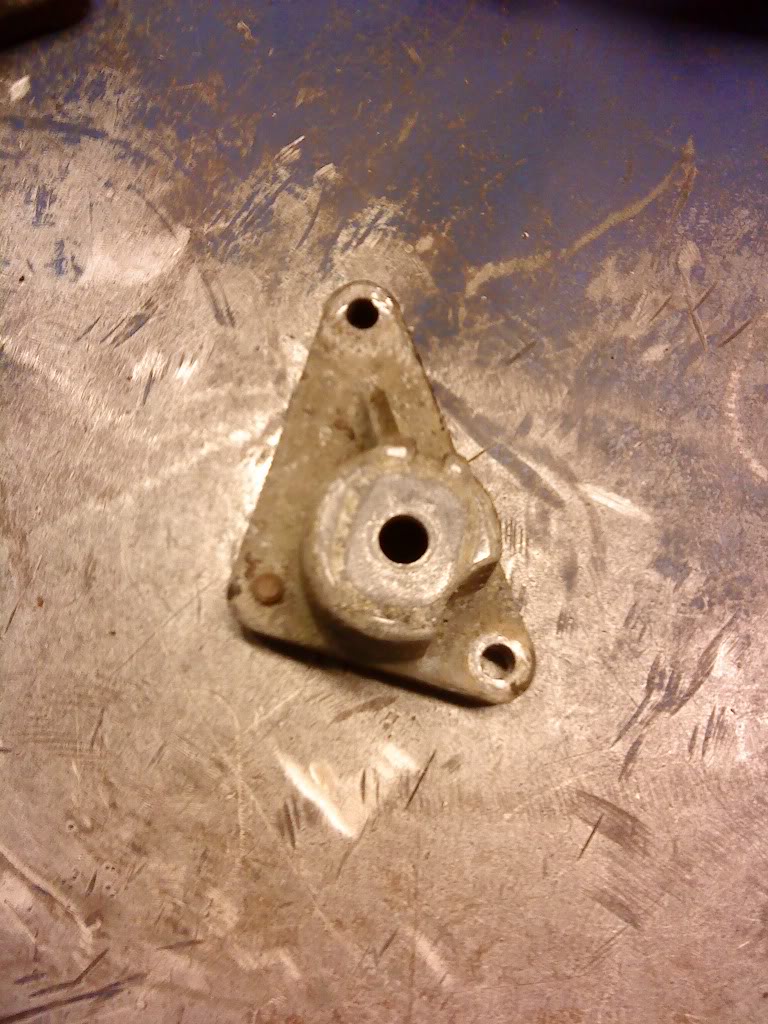

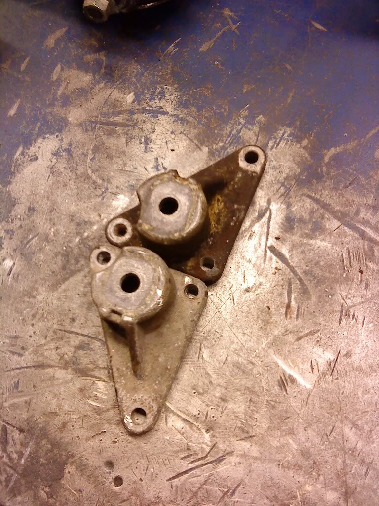

Så med mangel på nåke og gjere med 242en styrte eg litt med 960 motorfesta:p
Til venstre er det ein syndar!
http://forum.vccn.no/img-dump/2012/02/243.jpg
Borra lite hol igjennom bolten
http://forum.vccn.no/img-dump/2012/02/244.jpg
Og deretter med 9,5mm bor(samme som dei andre hola) på begge..
http://forum.vccn.no/img-dump/2012/02/245.jpg
Men etter og ha studert litt bilder er eg usikker på om eg kan bruke denna delen..Ser andre folk lagar til for gummien rett i traversen og eg trur det er på grunn av plassen ned til styringa..Må nesten vente til eg har motor før eg får studert det skikkeleg..

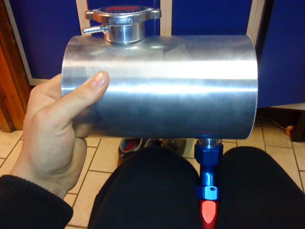

Først eit bilde av tanken til Frigstad:)Men viste seg at røyret er for stort, så venter på eit mindre før den kan sveisast..

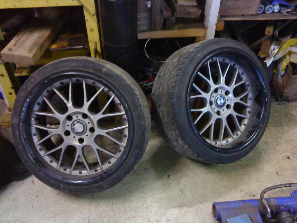

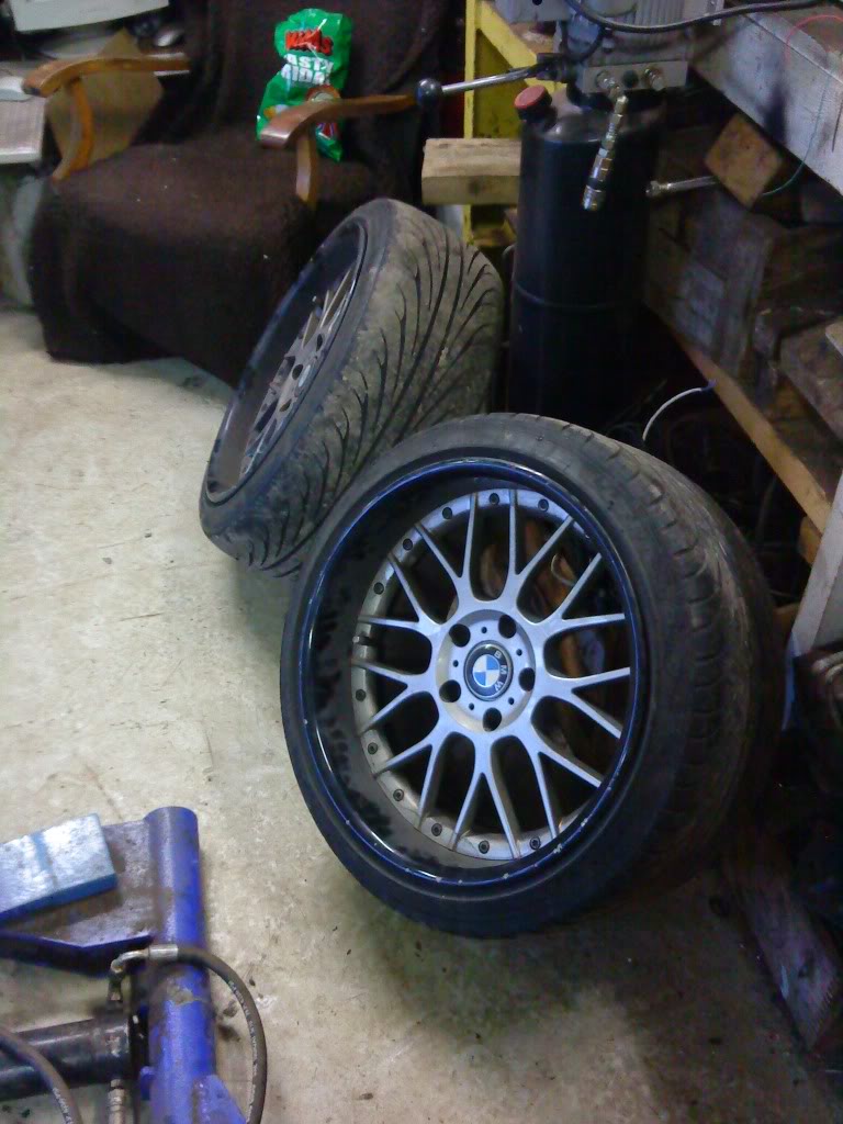

Så har eg fått med meg ein framfelg og til testing:)Tenkte bestille spacera no så eg får testa dei på bilen..Men skulle fått sjekka kor tjukke dei burde være først..
http://forum.vccn.no/img-dump/2012/02/636.jpg
Mindre kant på framfelg, men syns det er tøft på 240:)
http://forum.vccn.no/img-dump/2012/02/637.jpg

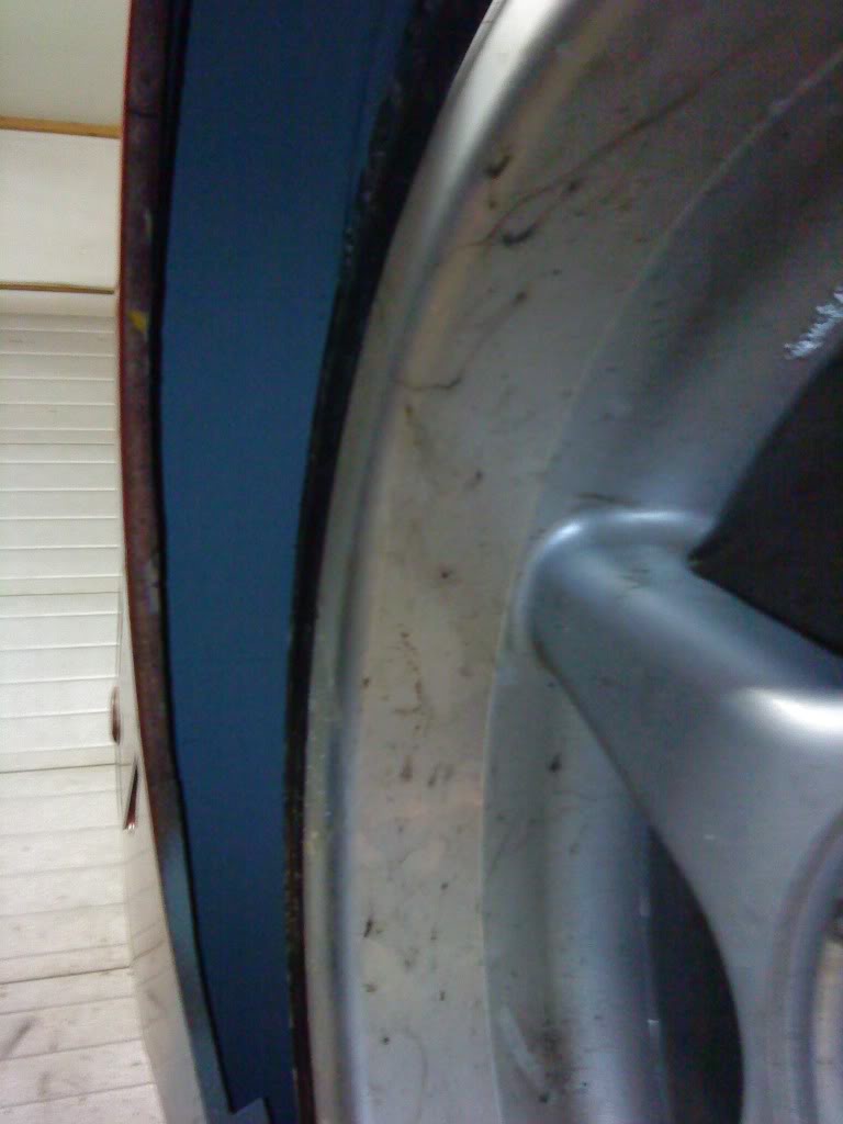

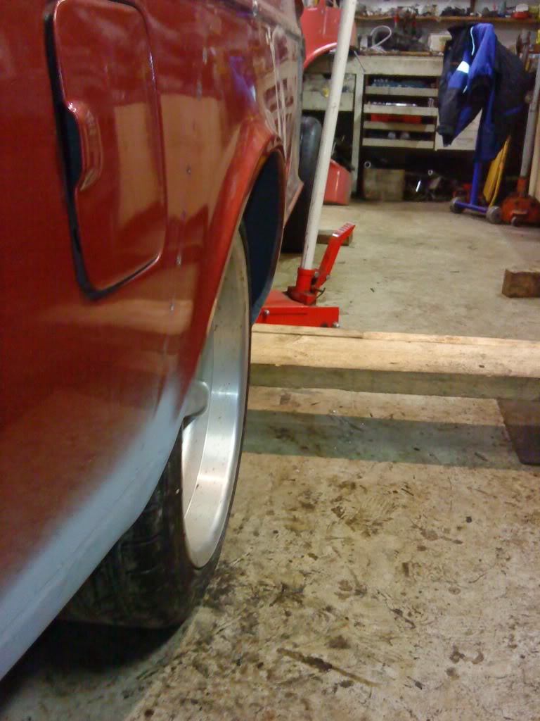

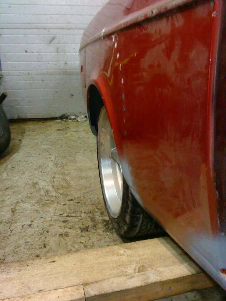

Så tenkte teste dei på sånn ca..Satt bilen opp på jekken og tok av felgen og la den nye inntil boltane..Så fekk eg heilt sjokk, såg ut som hjulbuen hadde fått heilt fucka form!Har jo aldri testa bilen med felgar OG bakaksling samtidig..Nåke som er veldig dumt av meg:p Så kjørte heim og henta eine brock felgen til brodern og skrudde på og HELDIGVIS så ser det bra ut:)Var nok berre det at felgen ikkje ville legge seg skikkeleg inntil boltane for det er nokon spor på baksida der og ekstra hol osv..
God plass då med 8,5" brock felg:D
http://forum.vccn.no/img-dump/2012/02/638.jpg
http://forum.vccn.no/img-dump/2012/02/639.jpg
Oppe
http://forum.vccn.no/img-dump/2012/02/640.jpg
Framme
http://forum.vccn.no/img-dump/2012/02/641.jpg
Og bak..Ser smalare ut der, men felgen står jo for langt bak i hjulbuen, bildet er tatt lenger nede ein framme og det skal være litt sånn:)Var vertfall slik på andre sida før eg kappa den opp
http://forum.vccn.no/img-dump/2012/02/642.jpg

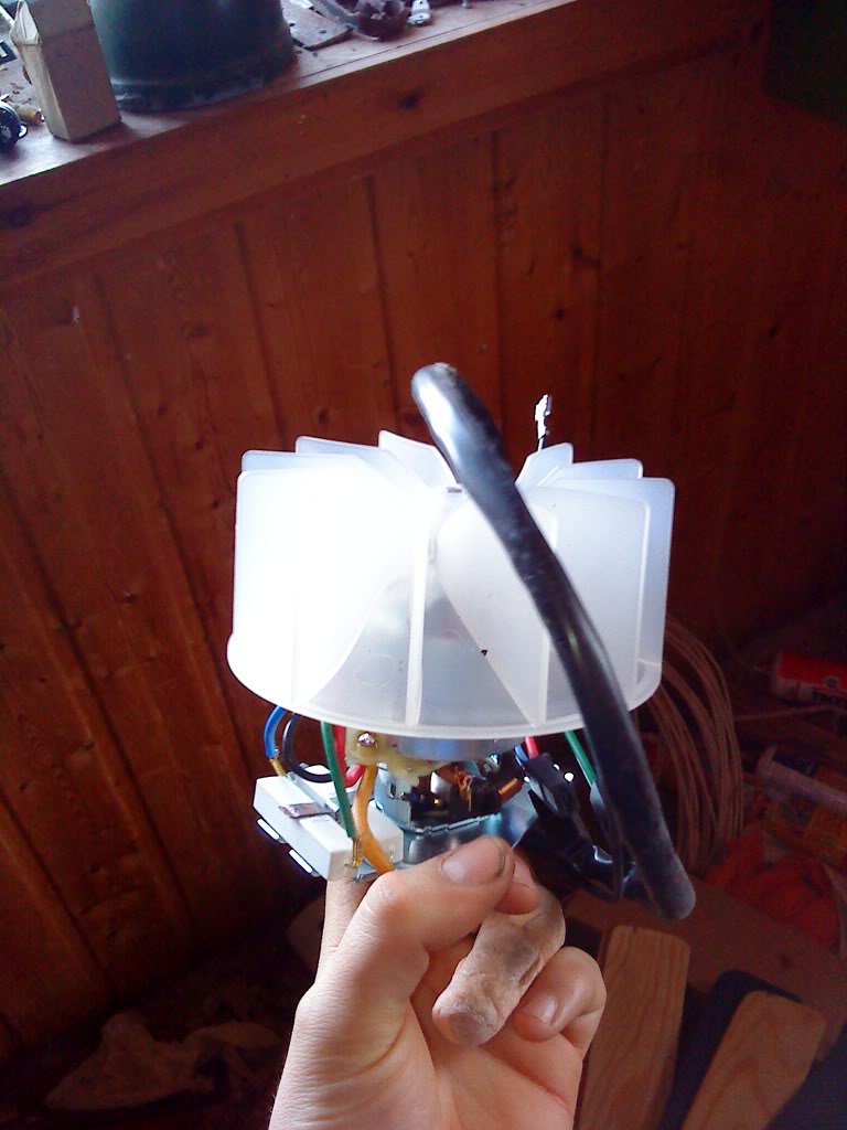

Fant denna i kjellaren, sto volvo 240 utapå..Nokon som veit om den er til gamle eller nye typen dash(viss det er forskjell på varmeapparata)??
http://forum.vccn.no/img-dump/2012/02/666.jpg
Lest litt for mange skrekk historier om viftebytte så eg kjem til og gjere det no når varmeapparatet er ute:p

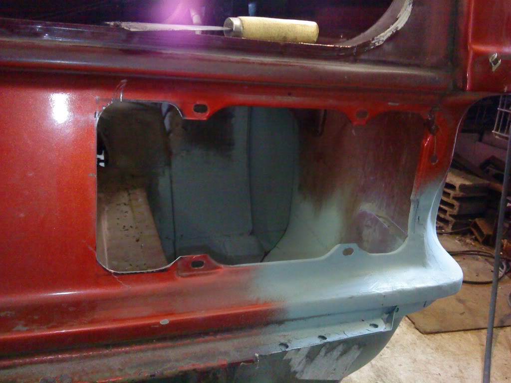

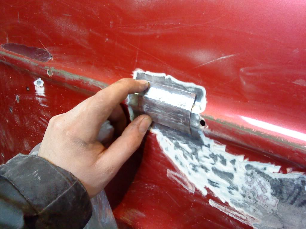

Skjærte ut for nye lykter
http://forum.vccn.no/img-dump/2012/02/683.jpg

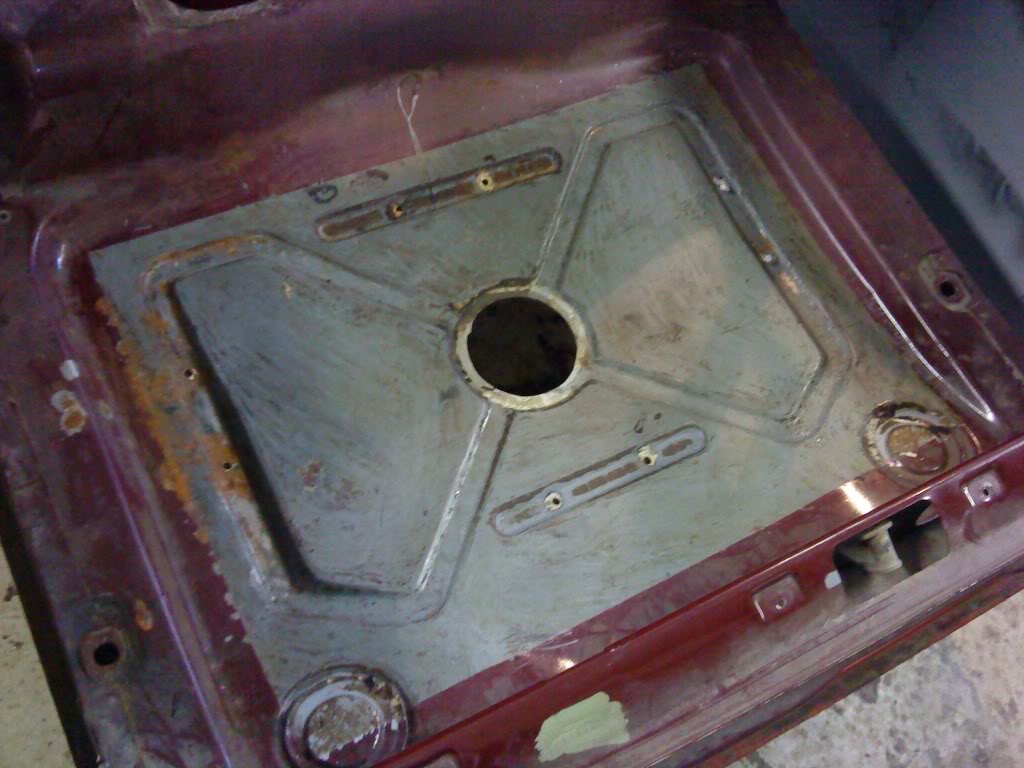

Skrapa ferdig den største matta i bagasjen:)
http://forum.vccn.no/img-dump/2012/02/684.jpg
Her dreit eg meg litt ut når eg skulle ha vekk forsterkninga inni skjermen, så må på med ein ny bit her..
http://forum.vccn.no/img-dump/2012/02/685.jpg
Tok ein dele framskjerm eg har og laga klar biten:)
http://forum.vccn.no/img-dump/2012/02/686.jpg

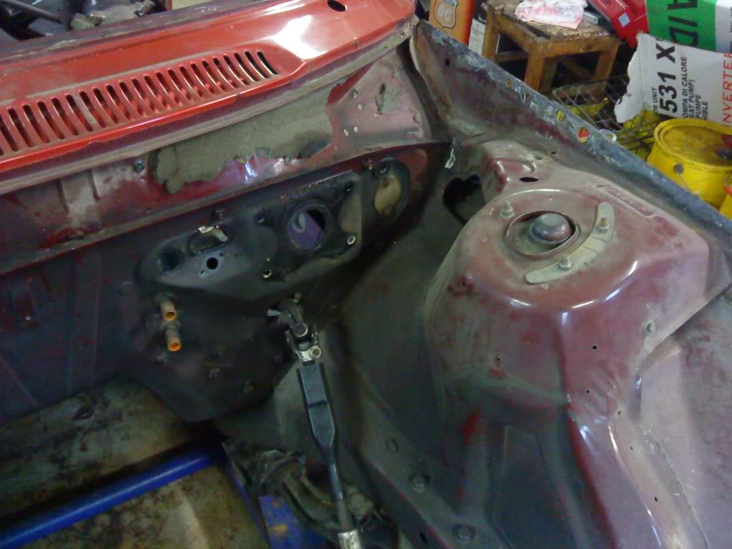

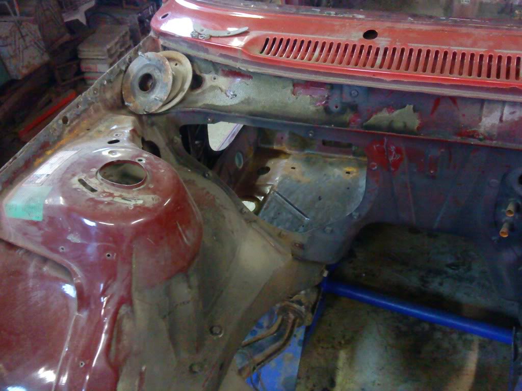

Så tok eg vekk eine tetteplata på torpedoen
http://forum.vccn.no/img-dump/2012/02/687.jpg
Og bremsekraft forsterkaren:)
http://forum.vccn.no/img-dump/2012/02/688.jpg

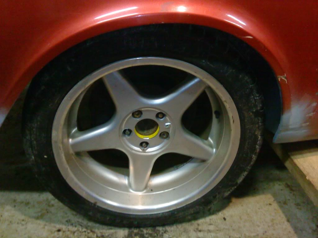

Ett bilde til med brock felgen på:)Må flyttast fram litt ja:p
http://forum.vccn.no/img-dump/2012/02/725.jpg
Ingen som har peiling på den vifta?
