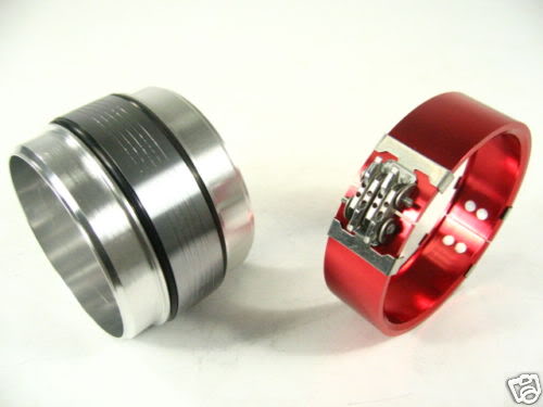

Har også bestilt noen klemmer til trykkrørene som ser sånn ut:
http://forum.vccn.no/img-dump/2011/09/1075.jpg
bestilte 2x 3,5" til rør fra innsug til IC og 1x 2,5" + 1x 3" til rør fra turbo til IC!

blir porno med de klemmene der :D
blir det ikke for stumt med wiggins klemmer da? vil vell bryte litt hvis du ikke har noe silikon eller lignende mellom turbo og ic/ic innsug..?
men kvalitet er det :D
tror det skal gå bra, motorn min blir rimelig stumt montert! har hjemmelaga motorfester og kommer til å lage et feste i topp av motoren i tilleg om jeg ikke blir fornøyd!
Har tenkt å bytte ut foringene i motorfestene med Poly btw :)
Klemmene har jo litt å gå på i forhold til vridning sålenge rørene mellom ic/innsug og ic/ turbo er lange nok!
Wiggins koblibngene kan vri seg ganske mye i forhold til V-band å sånt så trur ikke det skal være noe problem er jo en del som bruker det til akkurat det formålet som du skal ;)
joda, litt vridning tåles jo :D
men høres bra ut dette!
finstad: lærte noe nytt idag og da hehe, de ser stive ut men..
Hvor var det du plukka opp de Wiggins'a der? Orginale i den str der koster jo $250,- stk :p
Edit: Nvm. fant ut hvor du fikk dem fra ;)
Jepp så det:) kjipt enn ikke får dem ned i 1,5-2" så enn kunne hatt dem til/fra radiator også :p
