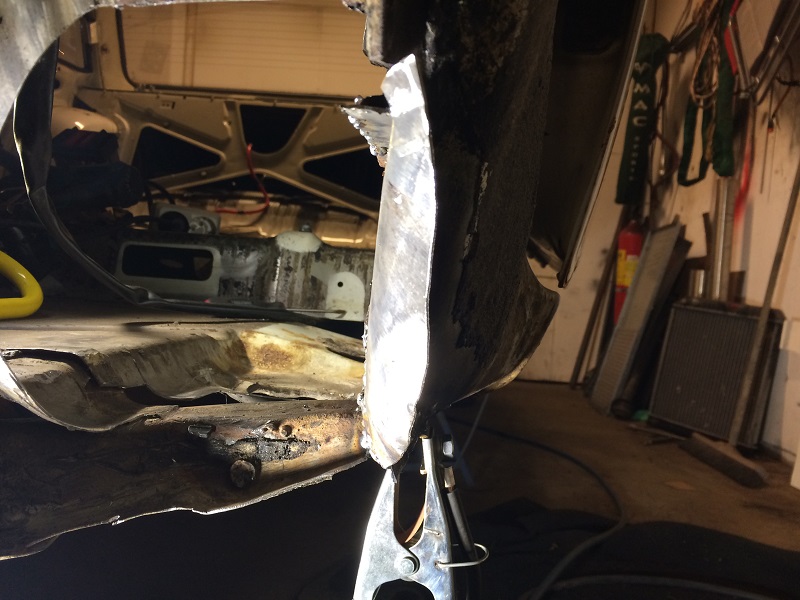

http://forum.vccn.no/img-dump/2015/03/514.jpg

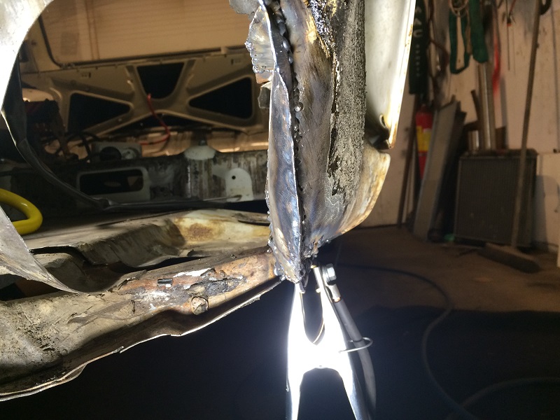

http://forum.vccn.no/img-dump/2015/03/515.jpg

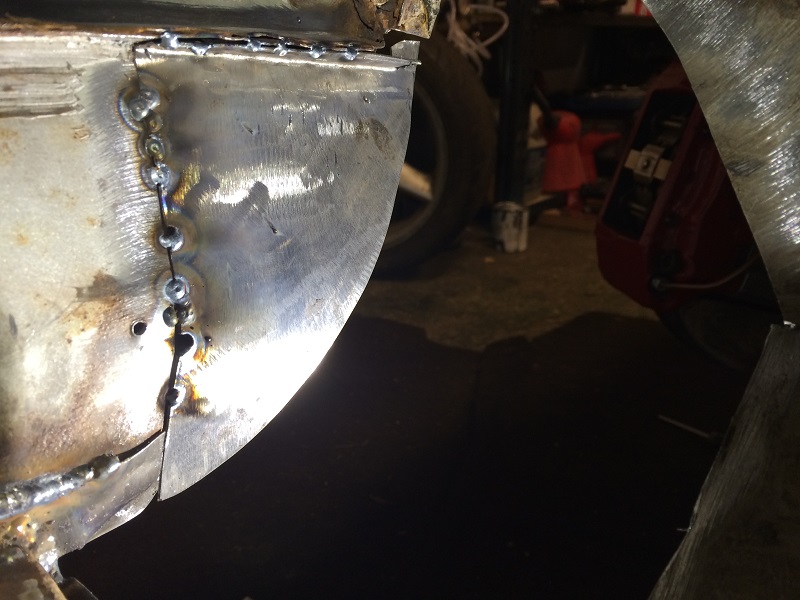

http://forum.vccn.no/img-dump/2015/03/516.jpg
Etter at plata var sveist fast på andre siden dengte jeg den rund kanten for å lage ny plateskjøt

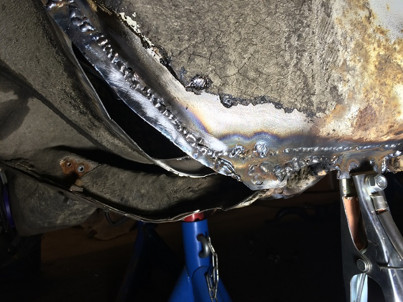

http://forum.vccn.no/img-dump/2015/03/517.jpg
Er nok ikke etter boka der her :D

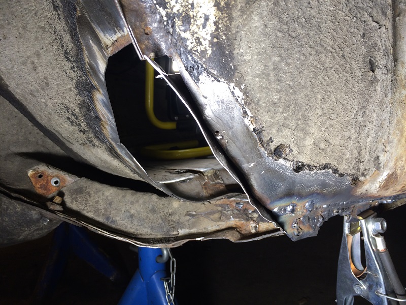

http://forum.vccn.no/img-dump/2015/03/518.jpg
Det ser helt jævlig ut, men det ble det det ble.

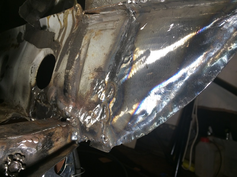

http://forum.vccn.no/img-dump/2015/03/519.jpg
På avstand ser det nesten brukbart ut.

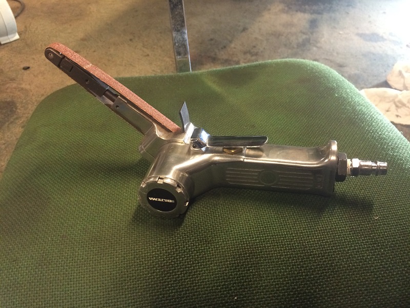

Ikke kjøp den fra biltema. Legg heller penger i en skikkelig med en gang.. Bånda fra tema holder ikke lenge å dem blir fort slitt :) Har ikke finni bånd fra andre levrandører som passer heller så blir å hive den møkka :)
Jeg er veldig fornøyd med sliperen fra biltema. Jeg bruker 330x12 bånd, kjøpt fra en som kaller seg Håkon Midtun AS (Han hadde annonse på finn, vet ikke om hab har lenger). De bånda kosta hvertfall 10 kr stk pluss mva tror jeg, og var av vekdig god kvalitet ;)
Til rustsveising så er dette sliperen som dekker de fleste behov. Tabben mange gjør er at de sliper sveiser med slipeskive på vinkelsliper. Dette fører ofte til at plata på siden av sveisene også blir slipt løvtynne. Med denne sliperen har du bortimot tannlegepresisjon. Jeg bruker rolic med grit 36+ fra 3M når jeg skal "høvle" ned sveiser, så tas siste finish med 80 eller 120 grit. Biltema har rolocholdere, men disse har en tendens til å ha kast. Sliperondellene fra Biltema er greie.

Også var jeg innom race-tema og handlet båndsliper.
Kan bekrefte at de bånda som følger med bare er å kaste.
Måtte jo prøve ett for morro skyld :D
Var innom Buster og fikk med noen skikkelig bånd.
