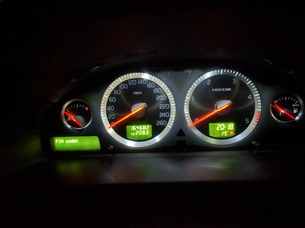

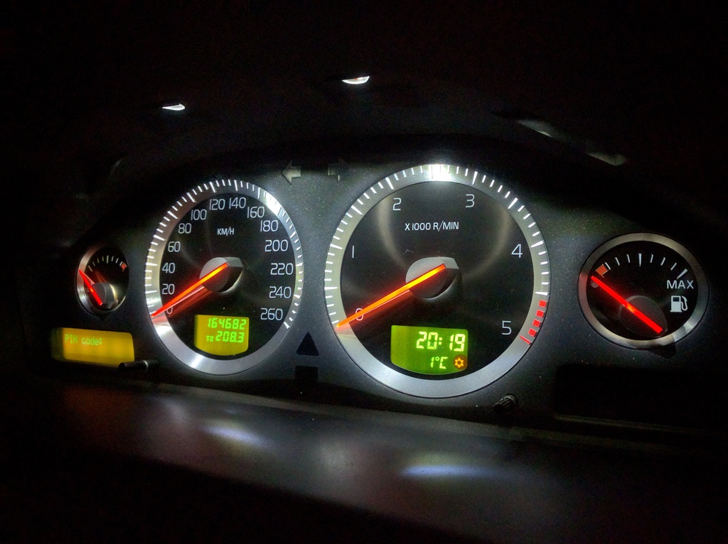

En liten visuell oppgradering i kveld, takket være volvoRsport :
Fra:
http://forum.vccn.no/img-dump/2016/02/12.jpg
Til:
http://forum.vccn.no/img-dump/2016/02/13.jpg
http://forum.vccn.no/img-dump/2016/02/14.jpg
http://forum.vccn.no/img-dump/2016/02/15.jpg

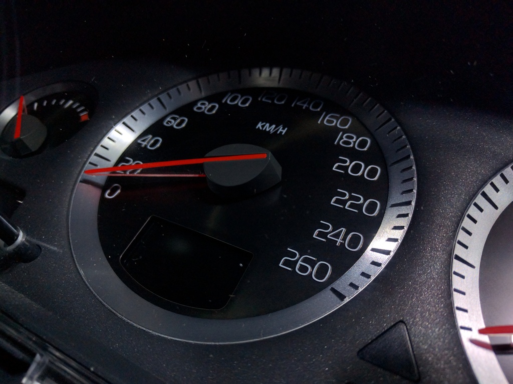

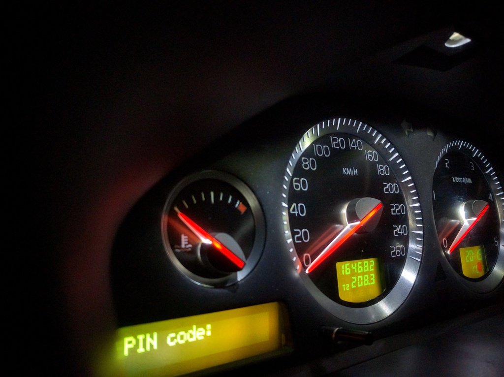

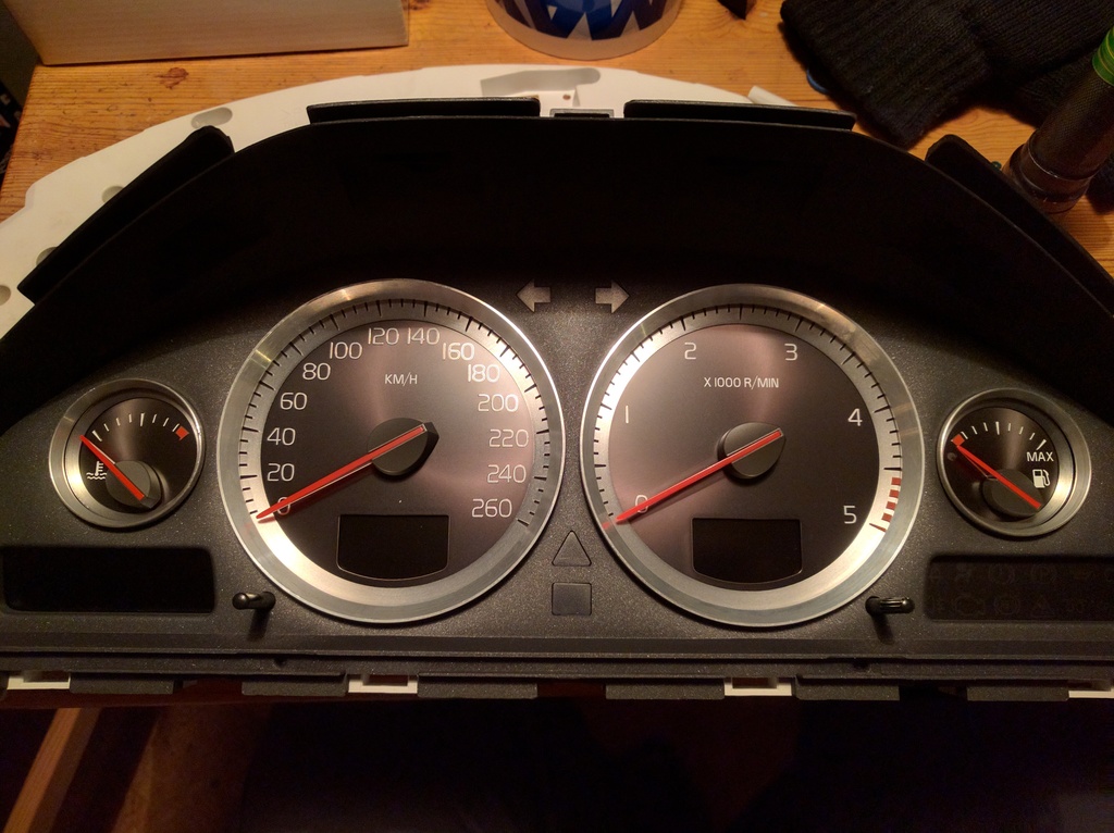

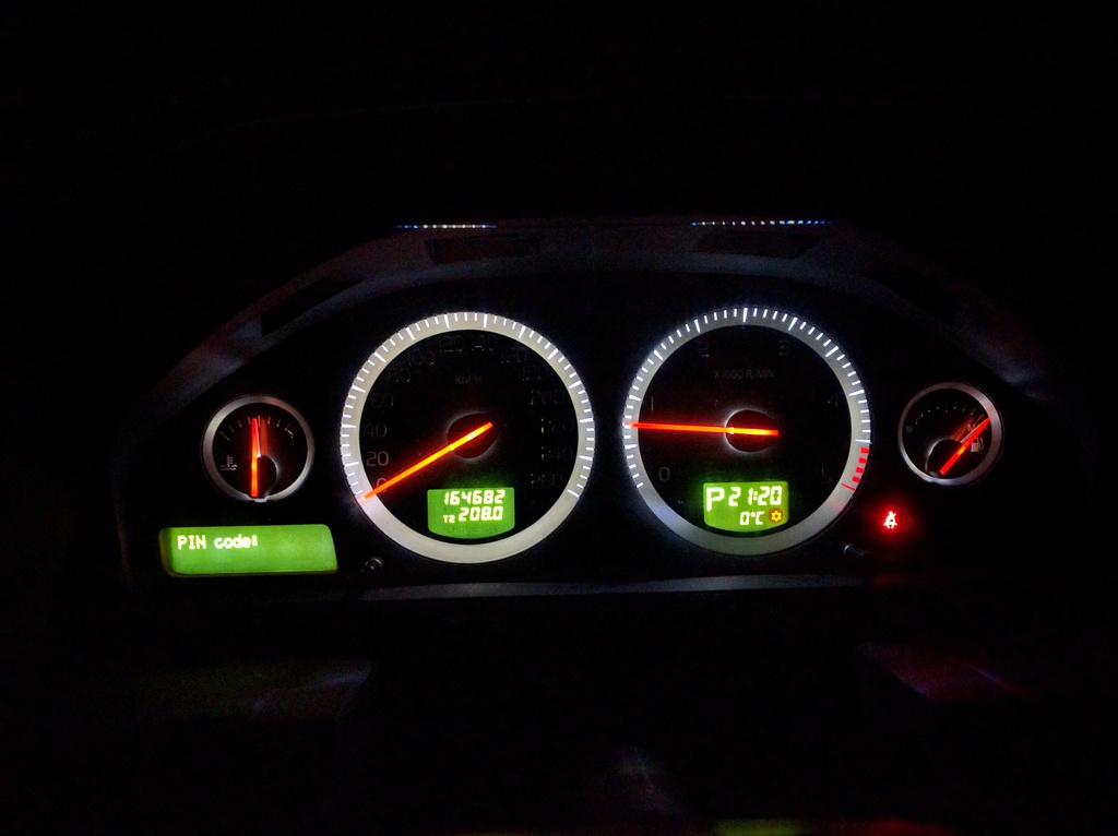

DIM fra en 2007 V70 SE, med de breie kromringene. De mest oppmerksomme av dere legger sikkert merke til et par problemer; for det første synes ikke tallskivene, fordi standardinstrumentets ledningsmatte tydeligvis ikke gir spenning til de overliggende LEDene, og at Dunfrid plutselig har blitt 130k km mer kortreist. I motsetning til hva jeg har blitt fortalt av de aller fleste, beholdt DIM i dette tilfelle IKKE den høyeste kilometeren av de to, men snarere den som allerede lå programmert inn i DIM. Det ryktes at dette kan programmeres inn på Volvo, uten at jeg har undersøkt eller bekreftet dette. Belysninga av tallskivene løser jeg ganske lett ved å finne en nærliggende 12V-kilde, kanskje noen har en pin-out på kontakta til DIM?
Fikk også henta ledningsmatte til TRM idag, som jeg _fikk_ av Jimbojama . Knallservice, jeg tror tilogmed han vaska kontakta. Anbefales ;)
Ble bra dette. Mangler bare belysningen :)

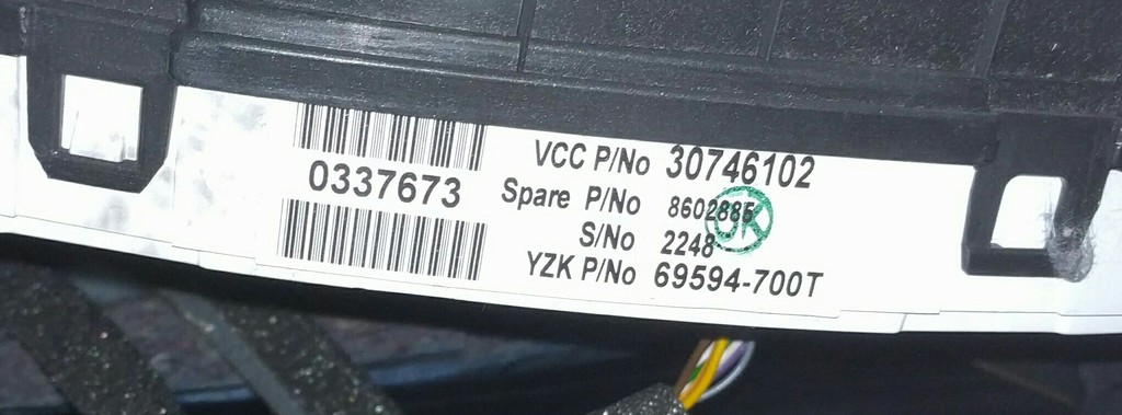

Hvordan er det med samsvar på delenr?
Sent from my aiFåon using Tapatalk
Neida, delenummer samsvarer ikke i det heeeeele tatt. Eventuelt, det samsvarer perfekt.
Delenummeret er ikke ett nummer, men flere nummere - dvs, det er ett delenummer, ett Yazaki delenummer, ett reservedelsnummer, ett S/Nr (serienummer) og noe sånn lettolkelige greier. Serienummeret, om det er det, er det eneste som stemmer overens de to imellom.
http://forum.vccn.no/img-dump/2016/02/19.jpg
Sånnsett tok jeg en råsjangs, men prisen var så hyggelig at jeg ikke kunne la det gå fra meg. Det har uansett løst seg pent, har rota meg frem til en minimal loddejobb, og da bør det funke, sett i forhold til koblingsskjemaer hvertfall.

Hadde DIM ute nå for å få på belysninga, prøvde ringene fra Vparts i samme slengen. Med de breie kromringene i DIM blir det ikke min greie, så de er definitivt til salgs. Fine deler, hadde jeg ikke bytta DIM hadde jeg lett kasta de inn i den gamle.

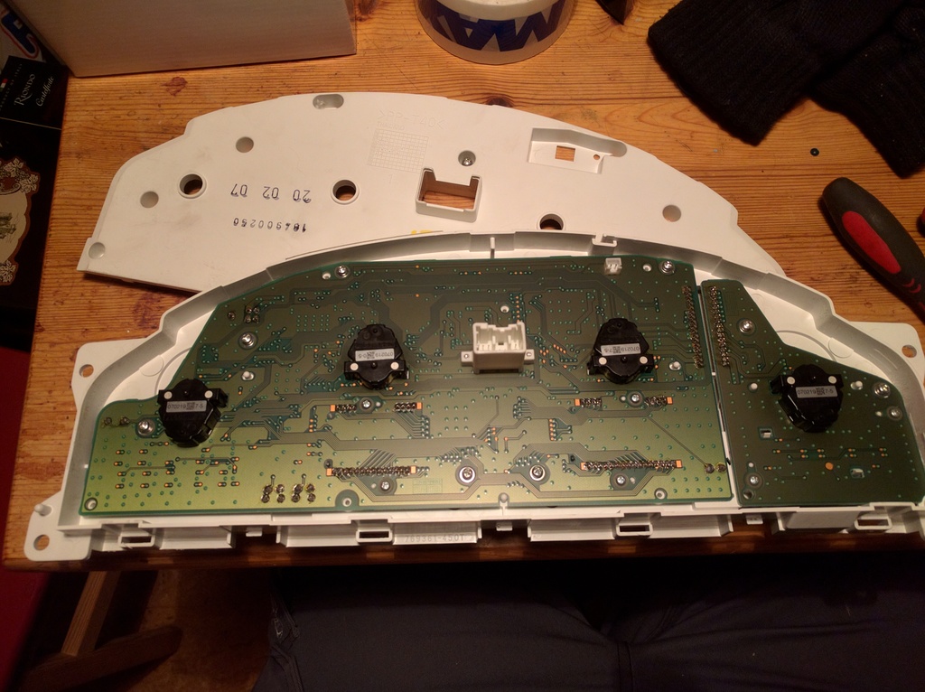

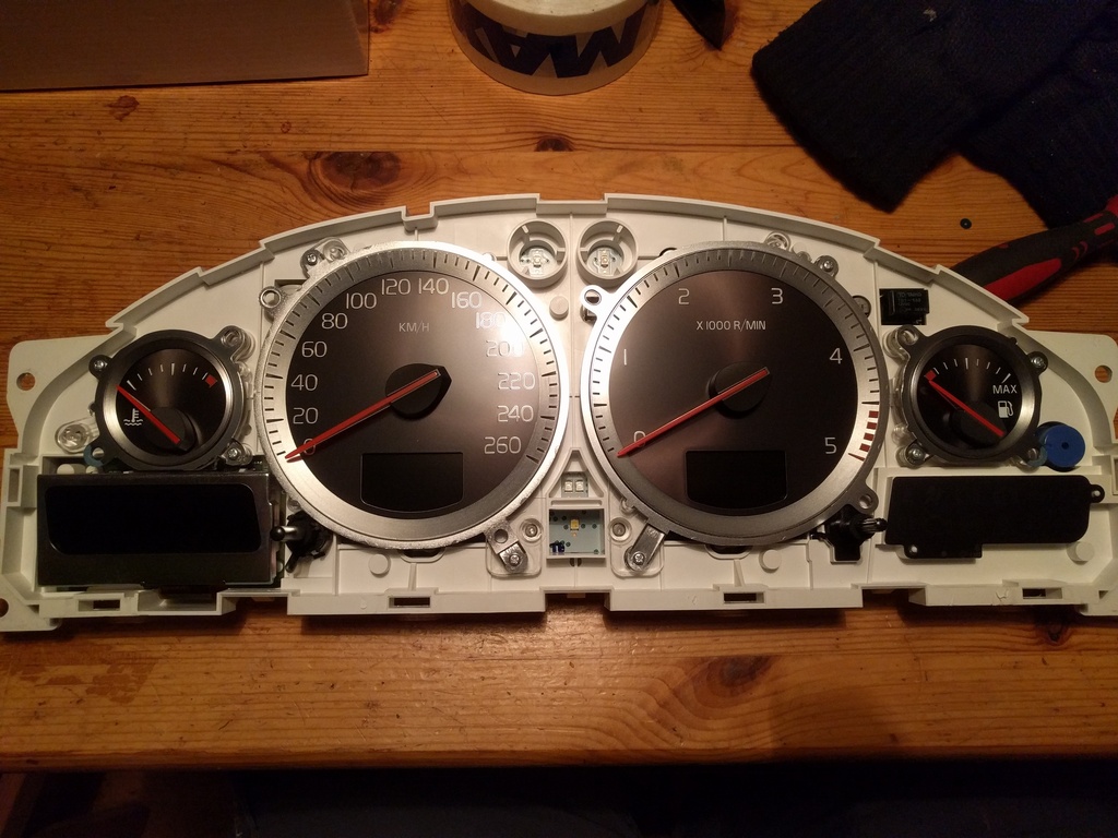

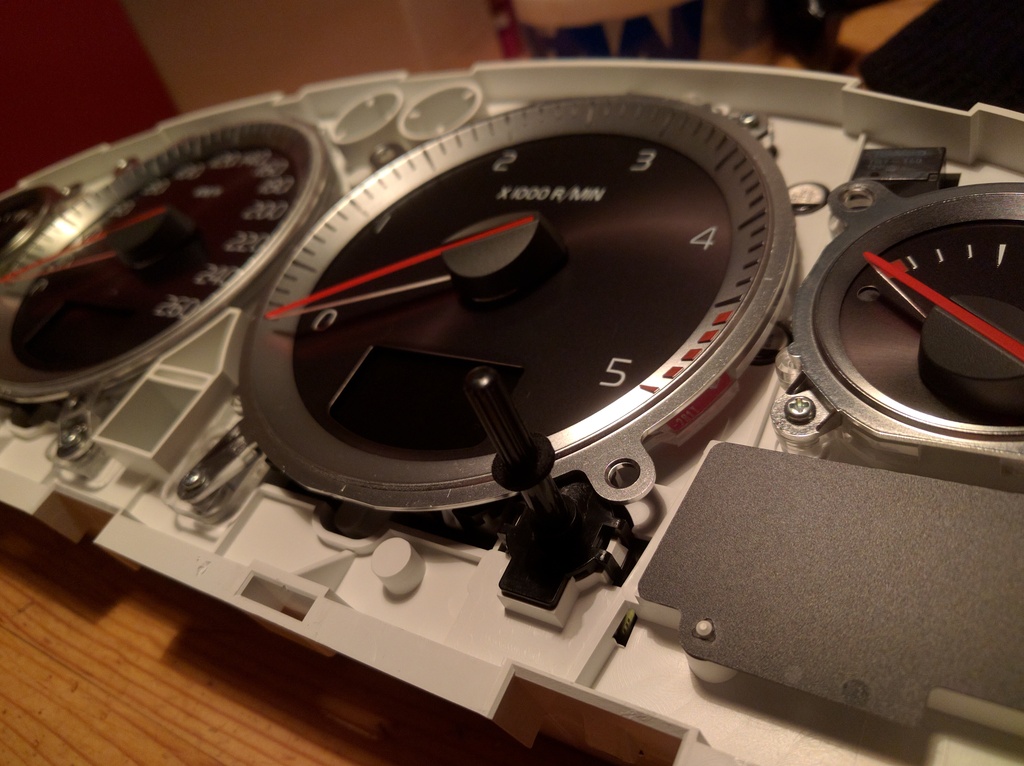

Men, anyways. Skrudde fra hverandre DIM:
http://forum.vccn.no/img-dump/2016/02/36.jpg
http://forum.vccn.no/img-dump/2016/02/37.jpg
Å ta av fronten er ikke nødvendig for å fikse lyset, men det ser så fint ut assa. Må av med bakplata, den sitter i syv skruer, markert med svart tusj.
http://forum.vccn.no/img-dump/2016/02/38.jpg

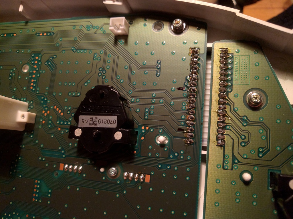

Slik ser det ut bak der.
http://forum.vccn.no/img-dump/2016/02/39.jpg

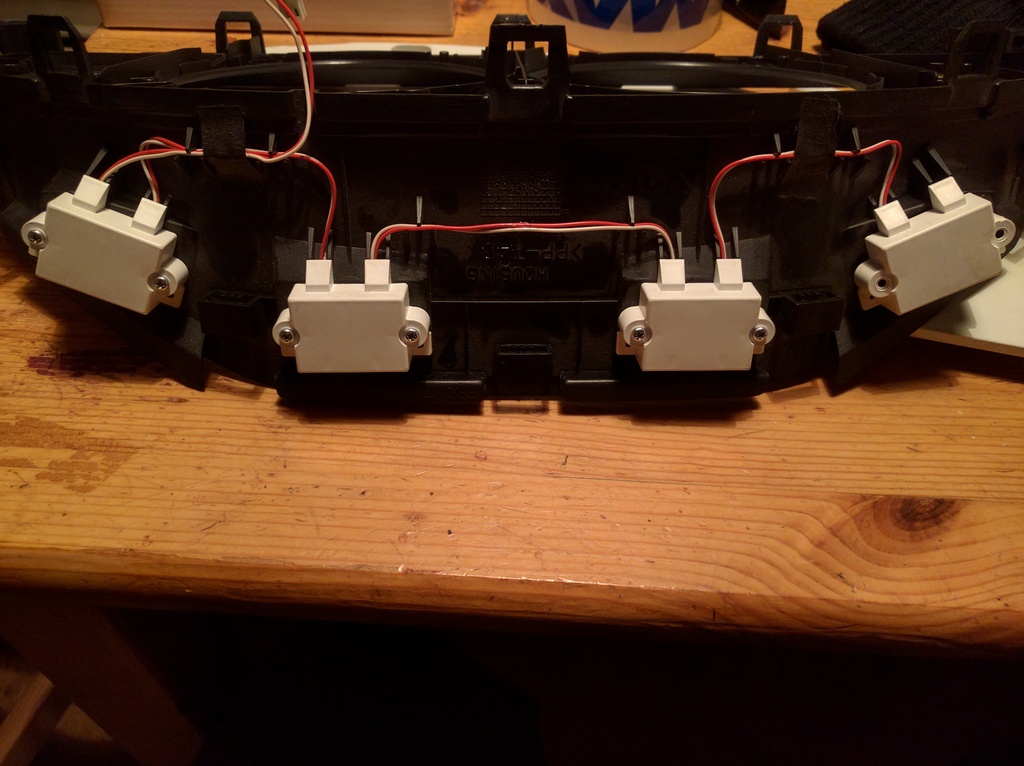

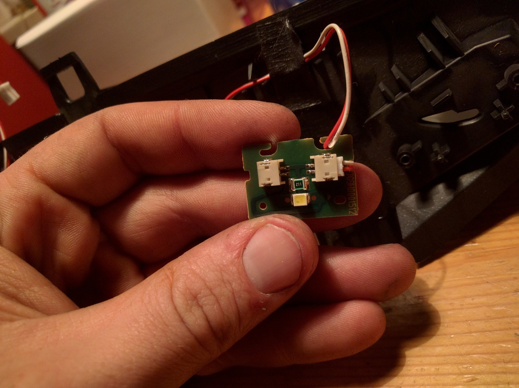

Lampene på toppen, dette er LED montert rett på printkortet, såkalte SMDer.
http://forum.vccn.no/img-dump/2016/02/40.jpg
http://forum.vccn.no/img-dump/2016/02/41.jpg
http://forum.vccn.no/img-dump/2016/02/42.jpg
Sett bakfra er det loddepunktene på høyre side av speedo-servoen vi er ute etter.
http://forum.vccn.no/img-dump/2016/02/43.jpg
De to ledningene fra LEDene på toppen klippes og føres inn i bakdelen av DIM, jeg tok et lite hull i toppen av den hvite plastikken. De er ikke lange, de ledningene, så man har ikke så mye valg om man vil unngå å skjøte ledningene. De loddes på punktene som vist, nummer tre og ti fra bunn.
http://forum.vccn.no/img-dump/2016/02/44.jpg
Dette er ikke en vanskelig jobb, men det er smått, så om man ikke har et stødig par hender, en god loddebolt, godt syn og lys og en viss innsikt i hva man driver med, lønner det seg å sette bort jobben. Er noe dritt å kortslutte loddepunktene baki der, det kan føre til all mulig slags tull. Lapp sammen sakene, plugg i og man burde vær good to go.

Vedder en 50lapp på at du også har fått feilkode DIM-0001 Körsträcka. Felaktigt värde nå.
Mulig det kan løses med å ta en DIM omladdning hos Volvo.
