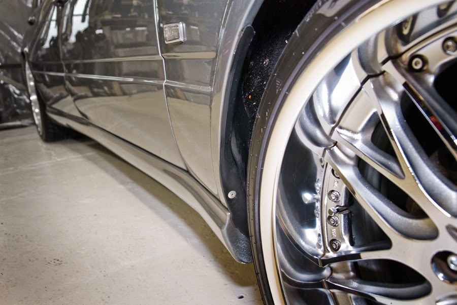

Hvorfor ikke fjerne den store kanten i hjulbuen og kjøre enda større kant på felgene? :)
Jeg har i motsetning til andre som bredder, beholdt kanten, men jeg har fjernet den i øvre kant, der har jeg kun beholdt ca 5mm, grunnen til at jeg ikke har fjernet den helt er rett og slett for å kunne stive av skjermen litt. Grunnen til at jeg har beholdt den videre nedover er fordi at det ser vannvittig stygt ut å fjerne hele, vanskelig å forklare men du ser det med en gang når den er helt fjernet.
Jeg kunne ha kjørt mye dypere kant på felgene, jeg har valgt medium spacere på hjulene fordi planen er å bygge ut mer bremser. :) Jeg kunne hatt mer kant bak, men faktisk så må kanten på hjulene framme samsvare litt med kanten på hjulene bak, det ser dumt ut på bilen om man velger dyp dyp dyp kant bak også bare litt kant framme. Bügel felgene stjeler også en del kant i senteret av felgen, senteret kommer ut over felgen. Det skjer ikke på Closter og Grandur felgene, der går senteret i ett med kanten, så da kan kanten se dypere ut. :)

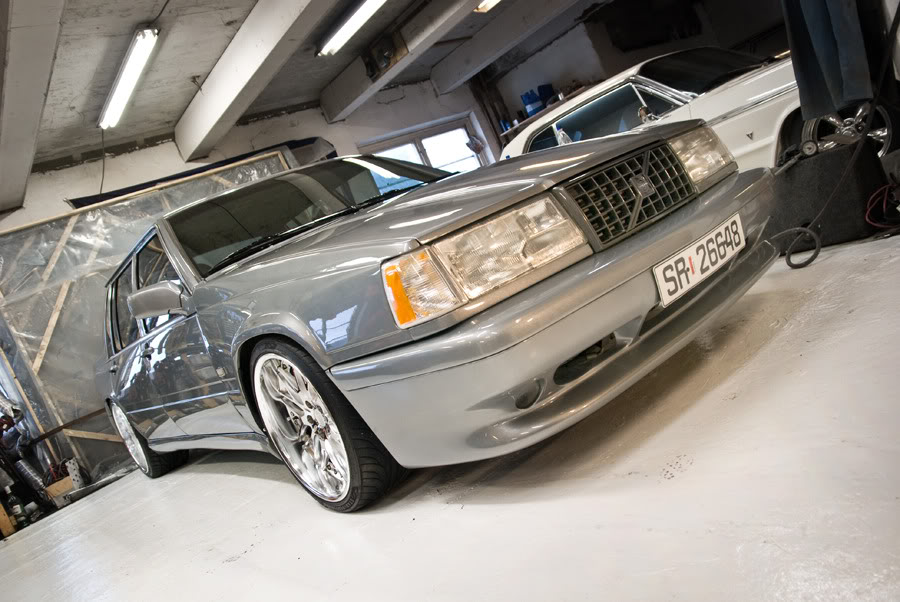

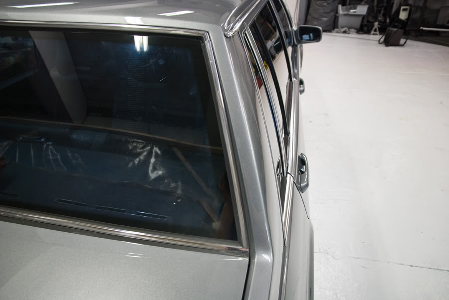

Jeg liker god finish, i dag gikk tiden med å få bilen på plass, også bone opp listene rundt fram ruten, slik så de ut før arbeid.
http://forum.vccn.no/img-dump/2011/09/807.jpg
Og dette ble resultatet etter, helt ok. =)

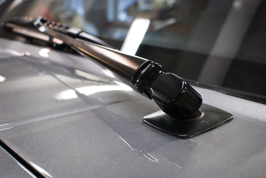

Ny lakkerte vindusvisker armer. =) Detalj. =) Må jo se bra ut. =)

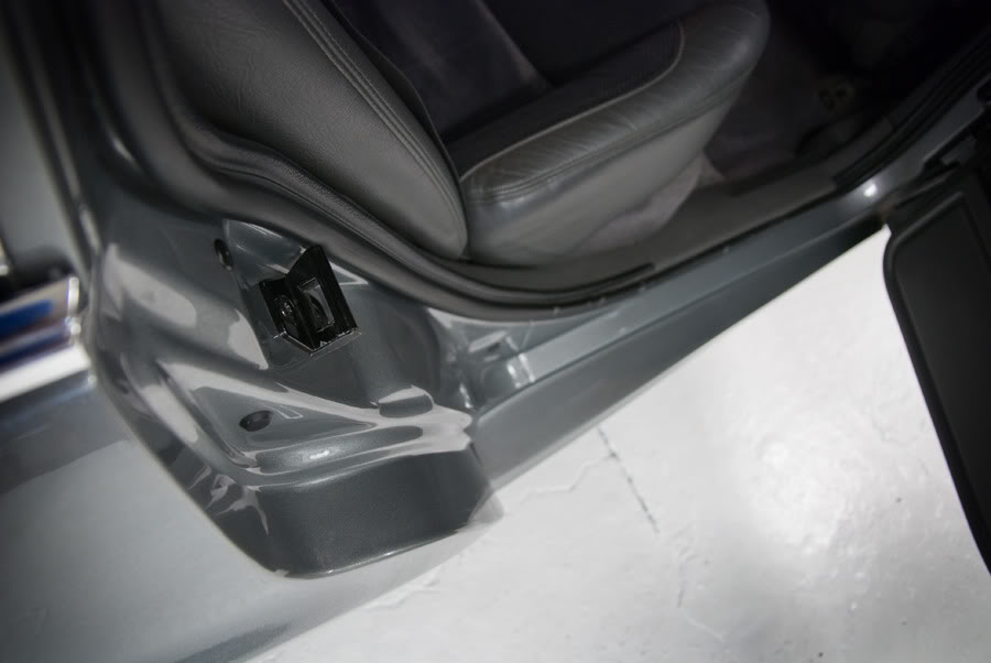

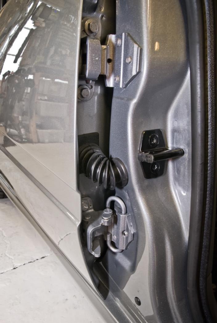

Slik ble døren, ja, med lakkert dør lås. =)
http://forum.vccn.no/img-dump/2011/09/812.jpg
Innvendig. Med lakkert dør lås og skruer. Så klart e det slitasje på dette, men det gjør ikke meg noe, da bare lakker jeg det opp igjen. =) Det er igjen en detalj. Noe som skal gjøre noe i helhet komplett. =)

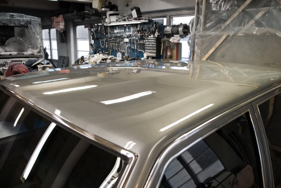

Nydelig lakk jobb, taket er som speil. =)

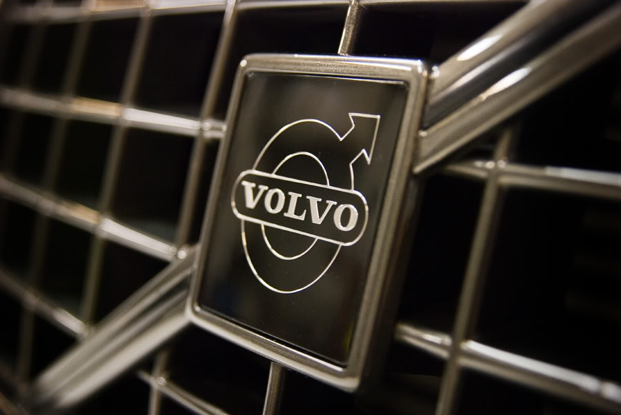

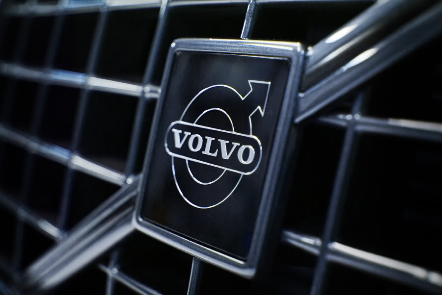

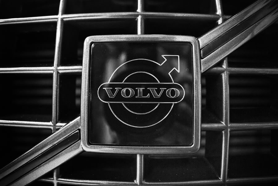

Flett nytt Volvo emblem, og også helt nylakkert grill. =)

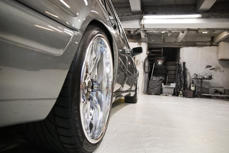

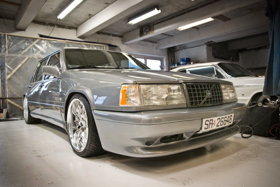

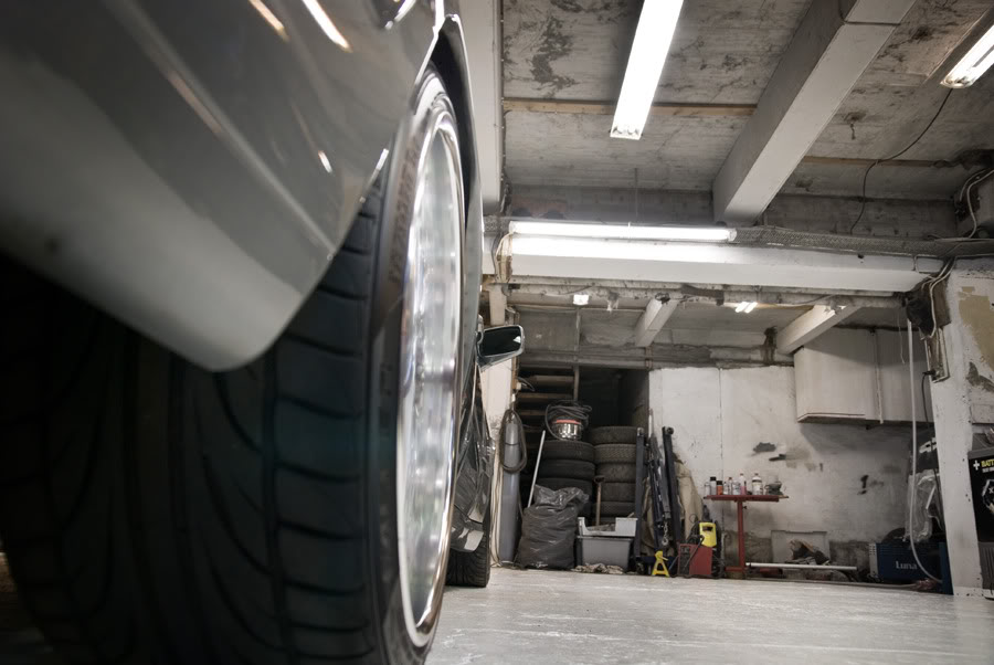

Her ser vi hjul valsingen, jeg kunne sikkert ha spacet hjulene lenger ut, men pga strekk og felg kant, så tar eg ikke sjansen, for når bilen ligger helt nedpå så er det faktisk veldig små marginer.

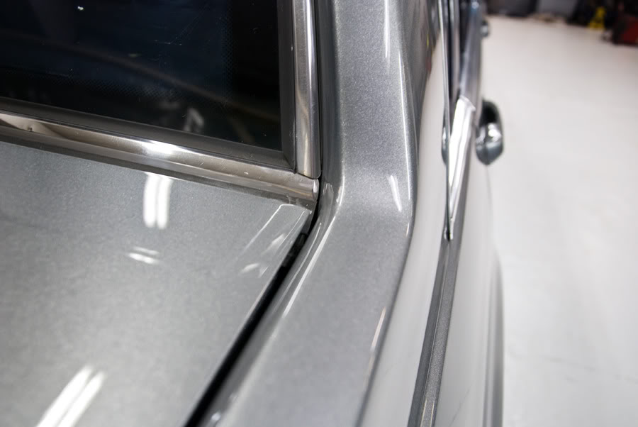

Enda mer detaljer, jada, blir ikke kvitt de så lett, ehhh.... eg snakker så klart ikke om listen som er fjerne på bakerste stolpe, nei detaljen jeg snakker om er at egentlig har bakrute listen et hakk som listen på stolpen skal passe inn i mot. Vel siden det ble et plagsomt hakk her, så måtte eg bare finne på en løsning.
Jeg har tilpasset en fram rute list, til å passe på bakruten, kortet den inn. =) Ser jo greit ut. =)

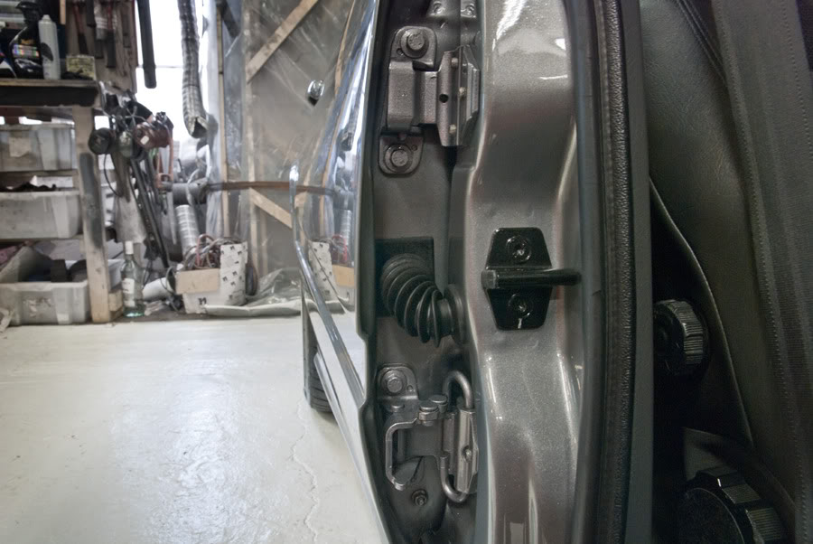

Dør hengsler har jeg hentet fra en Volvo 940 96mod som jeg og en kompis hentet i fra sverige i fjor, det gjorde vondt å kappe bilen opp, den var virkelig strøken. Alt på bilen var i tilnærmet NY tilstand. Fantes ikke rust en eneste plass.

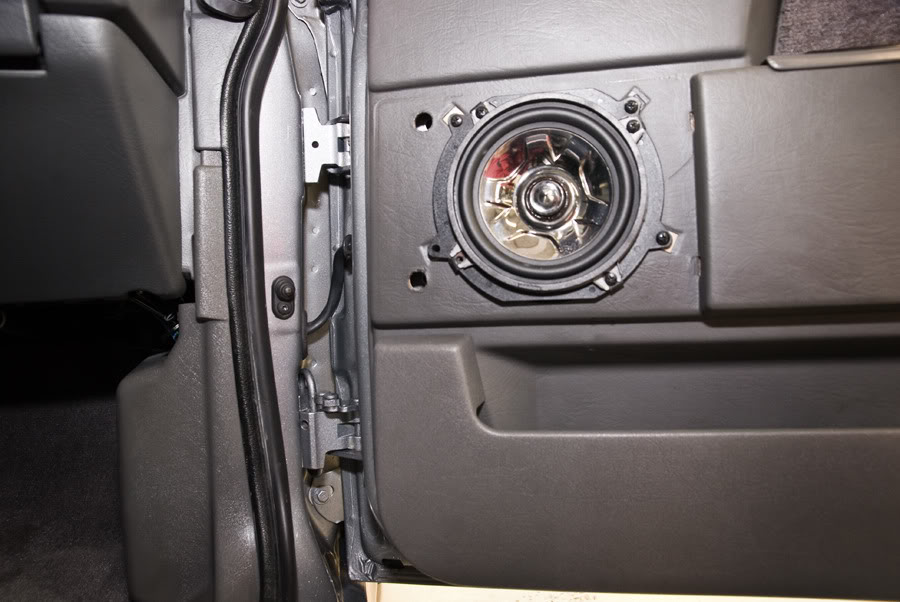

Inn i fram dørene, her er også alt lakkert. Dør dekslene skal jeg bygge litt om. =) , også mangler jeg klips til høytaler dekselet, disse er bestilt. =)

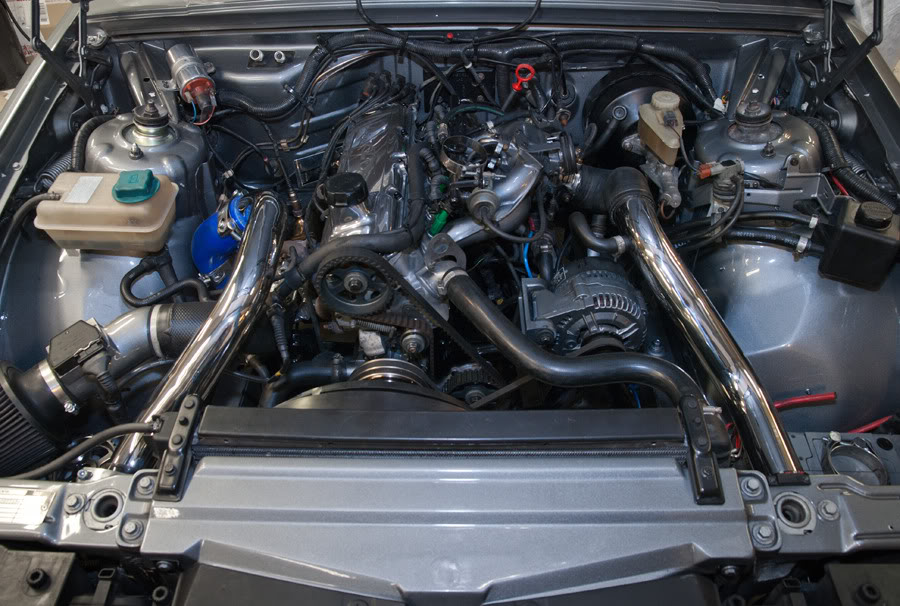

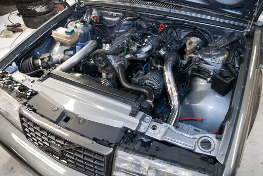

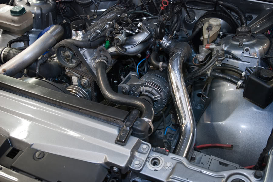

I disse dager går det litt i motorrom, må jo få det te å se litt mer anstendigt ut.
Det så jo slik ut før jeg kjørte bilen i hus, helt Ok....
http://forum.vccn.no/img-dump/2011/01/228.jpg
Nei dette er ikke et bilde som er kommet inn i feil rekke følge.....
http://forum.vccn.no/img-dump/2011/10/730.jpg

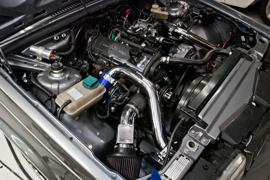

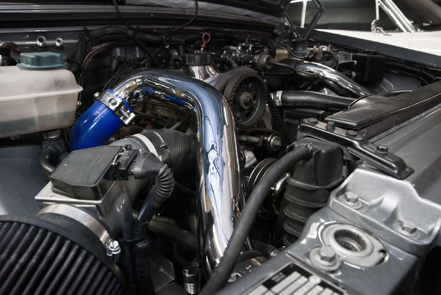

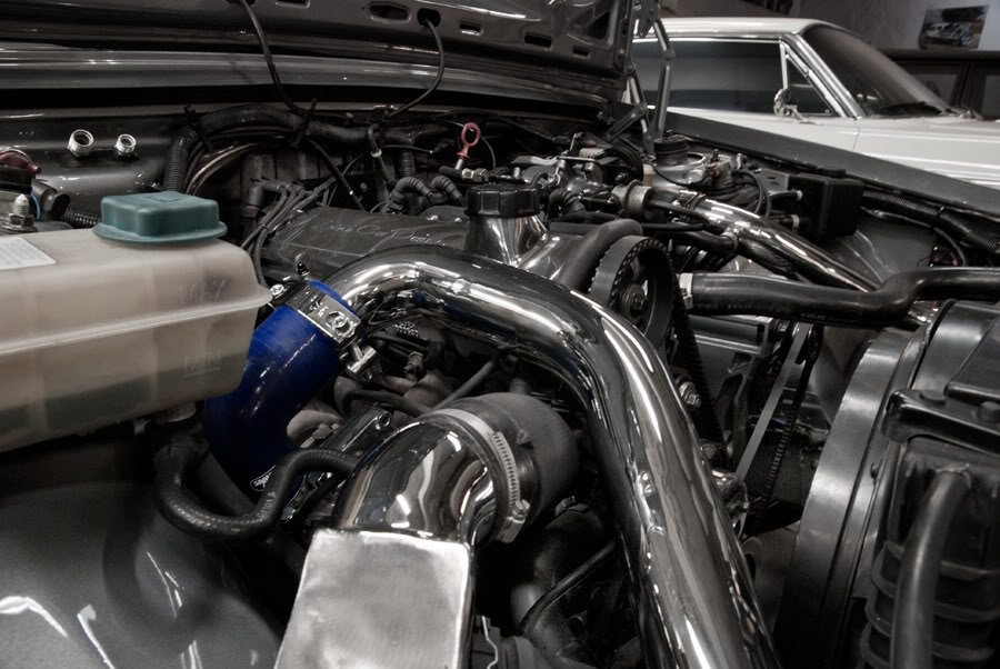

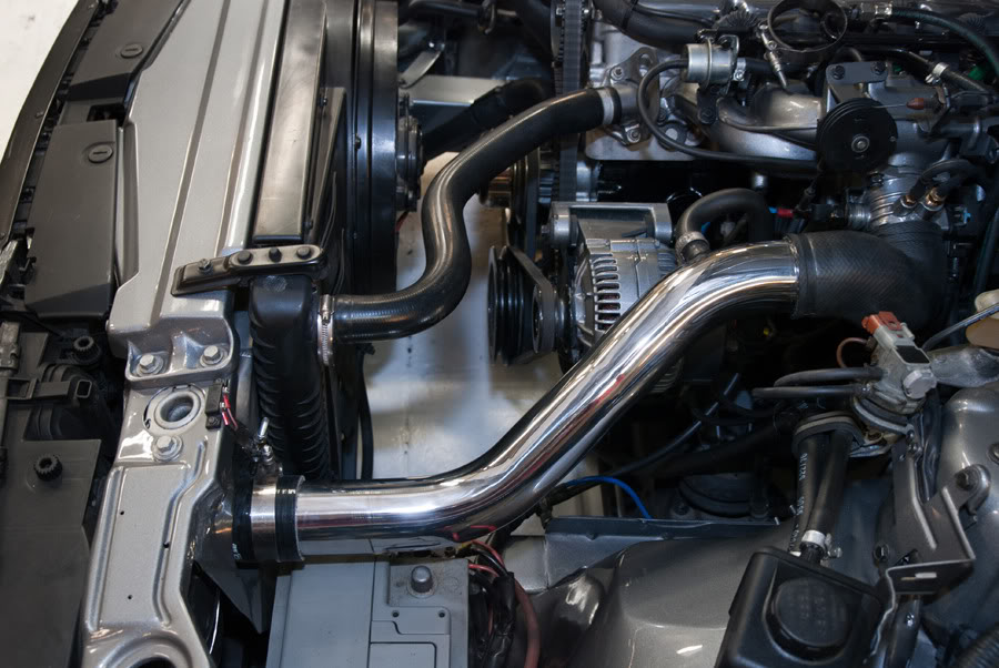

Så er det ene Nye Turbo røret ferdig. =) Laget i Syrefast og høyglans poler.
http://forum.vccn.no/img-dump/2011/10/731.jpg
http://forum.vccn.no/img-dump/2011/10/732.jpg
http://forum.vccn.no/img-dump/2011/10/733.jpg

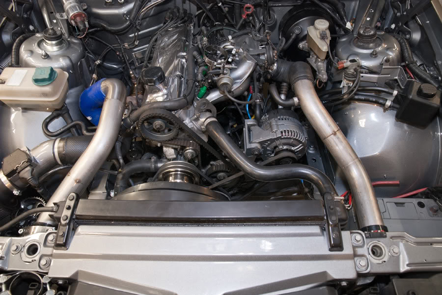

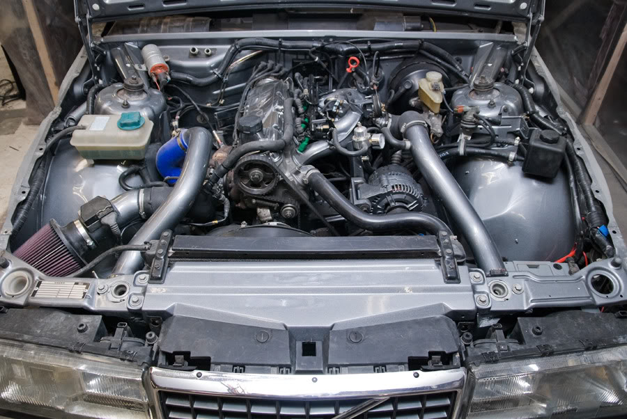

Her er et Turbo Rør ferdig sveist, og det gjenstår en grei jobb fram mot tid for høyglans polering.
http://forum.vccn.no/img-dump/2011/10/734.jpg
http://forum.vccn.no/img-dump/2011/10/735.jpg
Og her litt oversikt, ja, dette er no bare starten, eg har en del planer for motorrommet. =)

Gjemme litt kabler og tral tru? ;)
FINT!! Håper du bytter ut den blåe silikonslangen med en svart en! ser mye mer gjennomført ut me svarte silikonslanger synes jeg:)
Snasent :P
det gjorde seg veldig!!sto mykje meir i stil med resten av bilen:)gleder meg til og sjå resten av planane ferdig utført;)

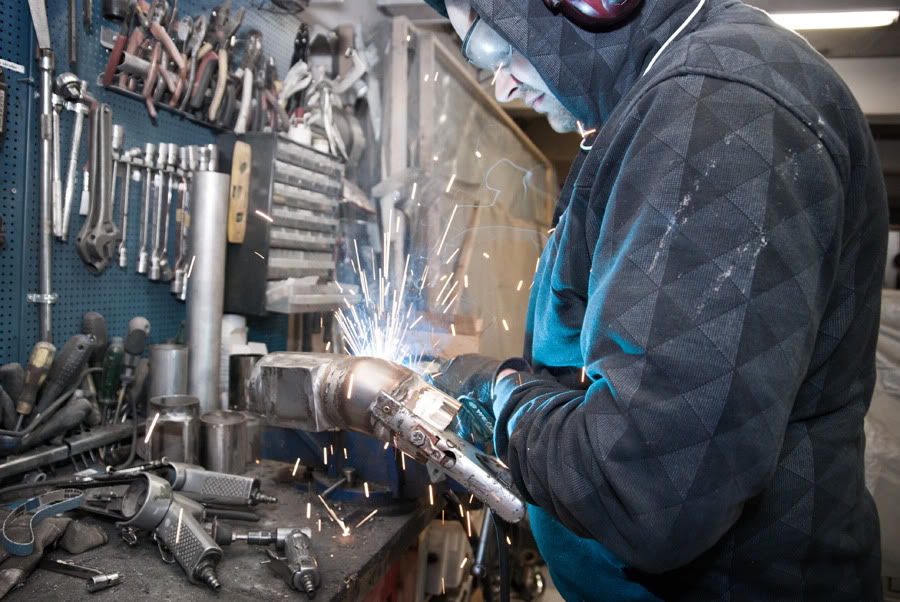

Er det vanlige rustfrie rør du polerer opp? Hvordan går du fram når du gjør det?
Ser meget bra ut ;) stå på!
Ser jo ut som han har sveisa røra sjøl, og pussa de opp, mener det var syrefast stål? eller tar jeg helt feil (noe jeg sikkert gjør :D)

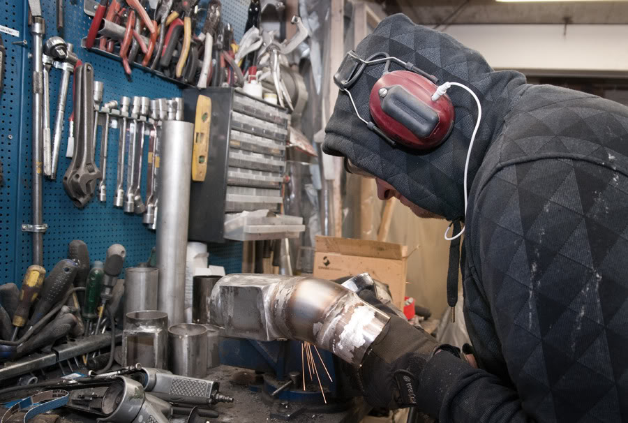

Alt av detaljer gjør jeg selv, rørene er Mig sveist i syrefast, både eksos og IC rør. Normalt er alle eksos deler fra fabrikk også Mig sveist, jeg har planer om å sveise et Grenrør og, men det blir med TIG.

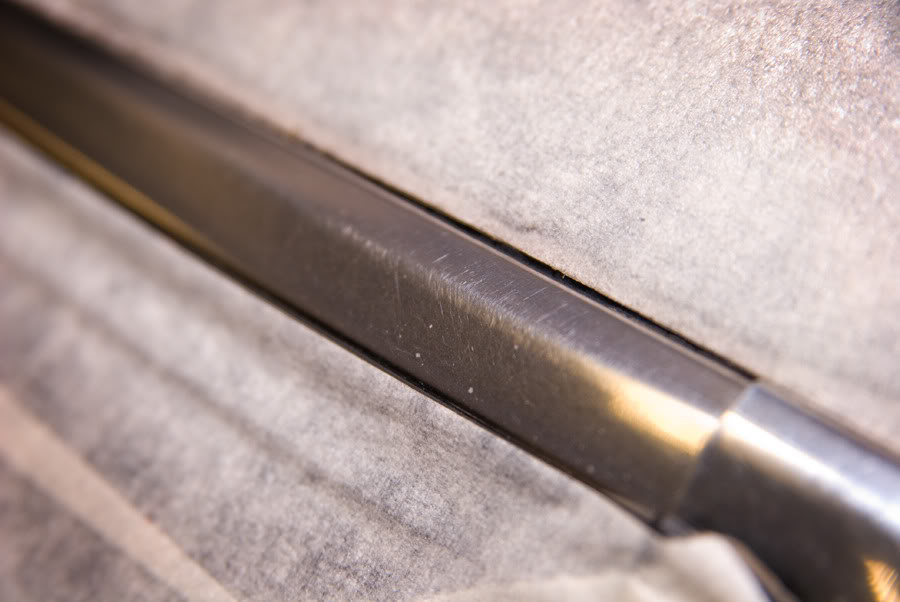

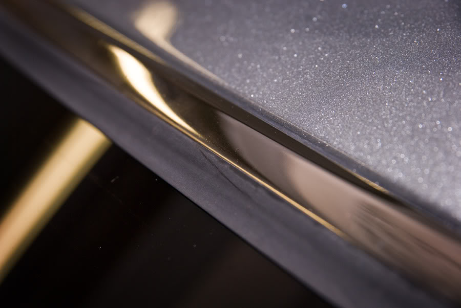

Eksos og IC rør er Først tilpasset og punktet, så videre er de sveist med hurtig kjøling med bånd sliper, da tar eg å sveiser en larve på ca 2-3 cm, og sliper fort ned mens jernet enda er varmt, da slipper man mye trekk i stålet. Jeg sveiser med så pass høy varme at det trekker gjennom på begge sider. =)
Så når alt er ferdig sviest, begynner den store ned slipingen, å få det så bent å pent som mulig, her ligger det mye tid, først sliper jeg ned over sveisene, så må jeg under veis se at det ikke ligger igjen noen porer i sveisen, det kan forekomme, da må det et lite gnist til for å fylle poren.
Så når hele den biten er over, så er det over på det som Biltema kaller for poler disker for stål, noen slipe padder for vinkel kutter, da er det å ta først hele røret med den røde disken som eg mener å huske er den nest groveste, ta godt over med den så eg ser at alle slipe sporene e vekke, så er det videre på den Grønne disken og ta hele røret med den så jeg ser at de andre slipe sporene e vekke. Og til slutt er det over med rondell maskin og 240 - 320 korn, når det er gjort så er det høyglans.
Høyglans polering er en enkel og grei sak, men det er en sinnsyk dritt jobb, her er det viktig å bruke maske, briller, hette genser, tette trynet til så godt du bare kan. For under høyglans polering brukes det en pasta og noen tøy disker på stativ eller borremaskin, og dette går fort rundt høyere turtal jo bedre. http://www.gasolin.no/index.php?main...roducts_id=258
Så går det sin tid og banning med det, først begynne i det grove der og, gjøre en god og grundig grunn jobb, og gå videre med finere og finere disk og pasta..... Så ser du ut som en feier, jeg hadde faktisk en hvit hette genser på meg når eg tok det ene røret, og eg tuller ikke når eg sier at den er ikke annet en sort.
Jeg regnet ut at det tar ca 7-8 timer å lage disse rørene, og da har jeg målene fra de gamle, så det gikk veldig fort å tilpasse de, nesten så fort at det irriterte meg. Hehe....
Tror eg har beskrevet dette noe lunde i detaljer no. =)

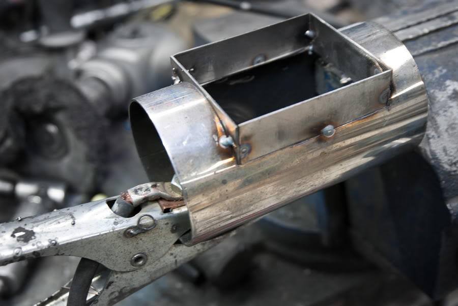

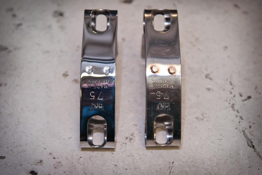

Dags å bygge ny luftmengde måler, i syrefast.... Ting må jo harmonere.... Så her ser man starten, jeg tenker å kopiere den forgie jeg lagde, som hadde stativ til filteret og, den gamle er forøvrig til salgs, komplett, men jeg kan si at dette er mer enn bare en kvelds jobb, 3" med ny innmat, funker bra, send PM om du skulle falle for interessen, bolt on i 7 og 940 da med tanke på de som har tatt et steg opp til s60r dyser og slik....
Slik ser i allefall starten ut.... :D
http://forum.vccn.no/img-dump/2011/10/2218.jpg
Her sveiser eg.... Dette er nok kun fylling av punkt for å få en porefri overflate.... =)
http://forum.vccn.no/img-dump/2011/10/2219.jpg
Så er det hard konsing på nedsliping av svise punkt.... =)
http://forum.vccn.no/img-dump/2011/10/2220.jpg

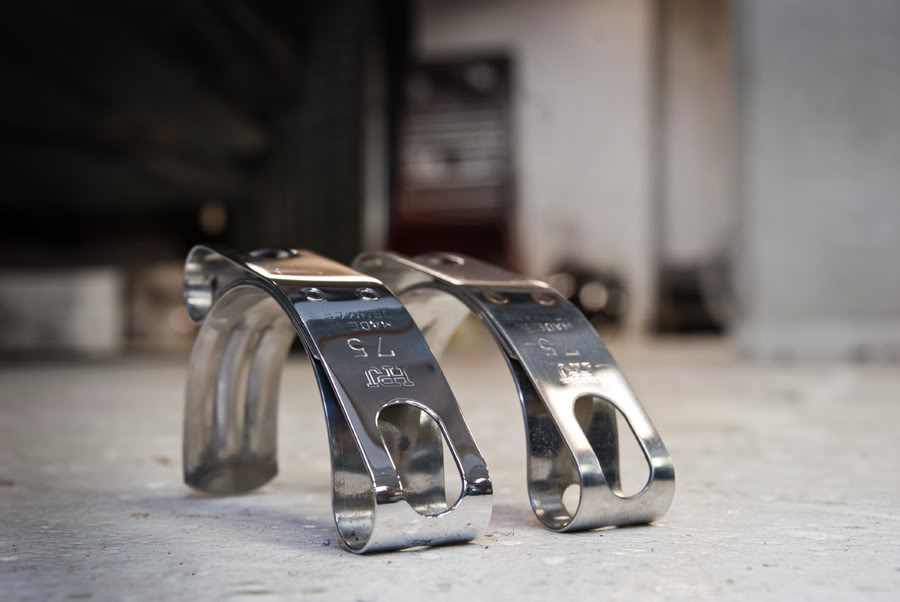

Klart klemmene må få seg en glossing og.... =)
http://forum.vccn.no/img-dump/2011/10/2221.jpg
http://forum.vccn.no/img-dump/2011/10/2222.jpg
...... og her er no i allefall 3 stk klar... Alle monner drar...
http://forum.vccn.no/img-dump/2011/10/2223.jpg
Litt dårlig bilde, men det begynner å se OK ut.... =) Det er masse mer som skal skje her...
http://forum.vccn.no/img-dump/2011/10/2224.jpg
Her litt fra den nye luft mende måleren, jeg har ikke fått montert innmaten enda... men det kommer.
http://forum.vccn.no/img-dump/2011/10/2225.jpg
Sånn, det var no litt for denne gang.... Venter enda på nye slanger og ekspansjons tank.... =)
