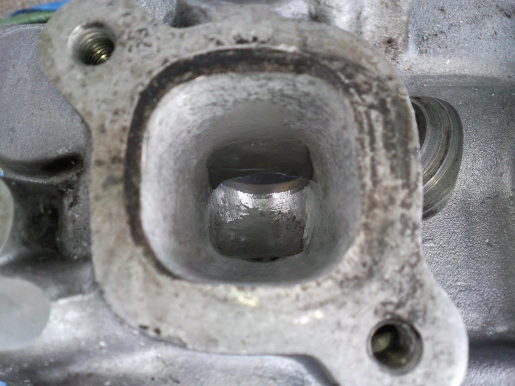

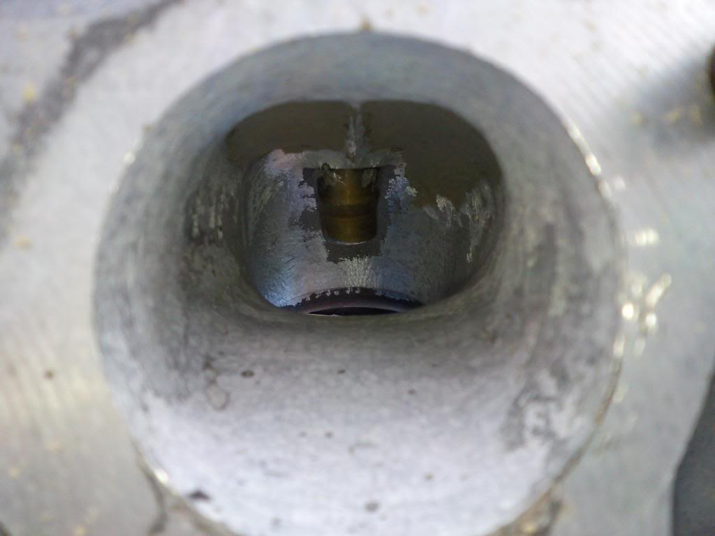

Litt sliping og idemyldring med topplokk ute i "fin været" i dag :)
16V turbo++, grovfresing på gang:
http://forum.vccn.no/img-dump/2013/05/1955.jpg
http://forum.vccn.no/img-dump/2013/05/1956.jpg
Begynner å ta form:
http://forum.vccn.no/img-dump/2013/05/1957.jpg
http://forum.vccn.no/img-dump/2013/05/1958.jpg
Klarte ikke ligge unna plasten ;)
http://forum.vccn.no/img-dump/2013/05/1959.jpg

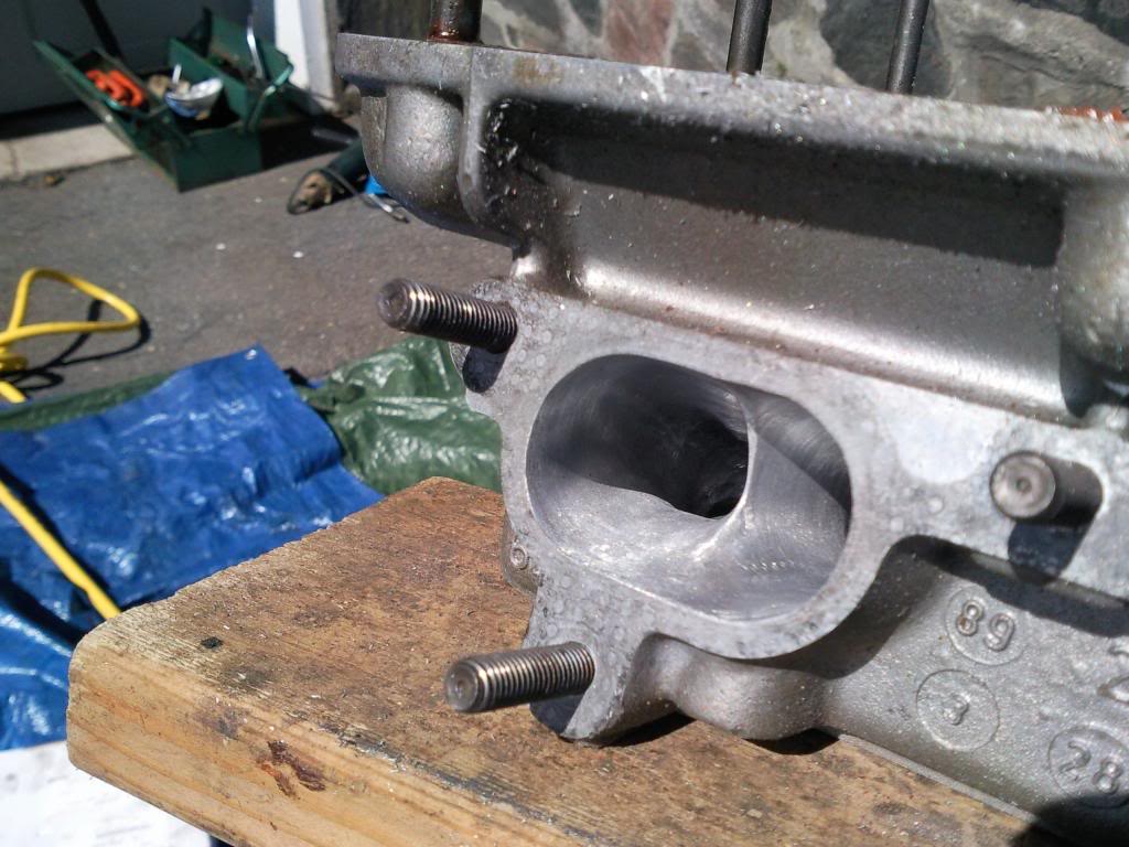

Mens ideene kom susende i hue, begynnte jeg på en 531 topp med litt eksperimentering på :) en del plasting blir det visst her også ser det jommen ut til ;)
http://forum.vccn.no/img-dump/2013/05/1960.jpg
Hva f... er det jeg holder på med her????
http://forum.vccn.no/img-dump/2013/05/1961.jpg
http://forum.vccn.no/img-dump/2013/05/1962.jpg
Man kommer over mye rart i aerospace verden, Bjørn, som bare må prøves ;)

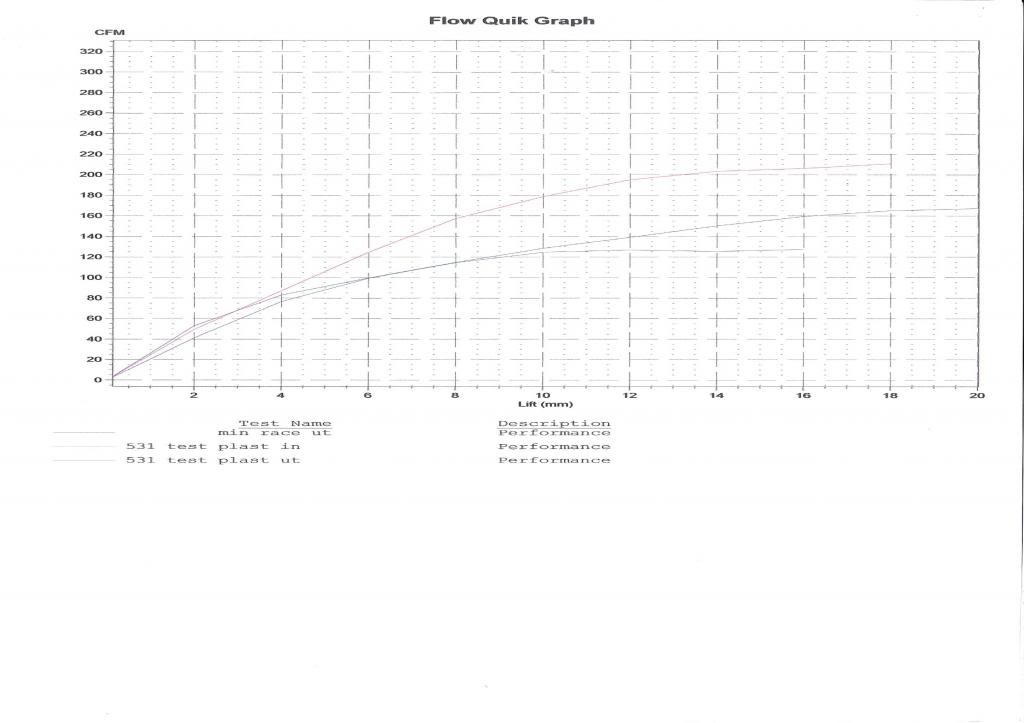

Har fått gjort litt testing hos Tommy på eksosport 531 topp og ser lovende ut. Utgangspunktet er at kanalen er med 38mm ventil (8mm skaft), radiefrest sete og ryddet litt i gryta men ikke portet noe nevneverdig. Videre la jeg beskjedne mengder pyroplast i inner og ytter radie.
Vi sammenlignet resultatet med porten på en race topp Tommy har gjort. denne er med 39mm ventil (7mm skaft), flyttet sete og styring 3mm for å få mer materiale i ytterradie og ellers maks portet. Verdiene i diagrammet skal pålegges 15% for å få den riktige verdien..
"Plasta" porten følger race porten opp til 10mm løft, ca 143cfm, men flater ut siden det ikke er nok areale i porten, ENDA. Husk at minstearelalet faktisk er langt mindre enn orginalt. Dette viser jo at form har mye å si, men det visste vi vel?? synd jeg glemte ta print av kurven mot en vanlig porta 38mm ventil port, for der syntes forskjellen tydelig..
Raceporten flower forøvrig nesten 190cfm, hvilket er skit bra på 531 topp..

Nei så ille var det da ikke ;) Kan måle orginal mot plasta port for å se faktiske forskjellen ;)
Regelen er 146cfm/inch² vet du for et ventilsete....et rett rør klemmer du mer igjennom pga bedre trykkgjenvinning.. :)
Vel her stemmer ikke regelen med virkeligheten da hvertfall,, mon tro hvorfor hehe ;)
Nå har kalkulatoren din havna i colaen Bjørn. Du mente vel hull med 15mm radie og ikke hull på 15mm? ;) Atlså hull på 30mm.

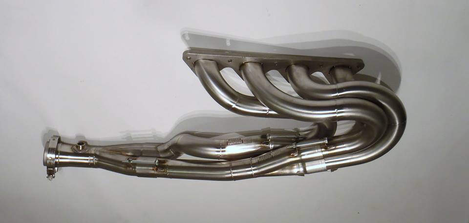

Endelig er grenrøret til R sport motoren ferdig og fy f... for et kunstverk Ole Martin på Mobeck Tekniske i Trondheim har gjort :) :)
Advarer mot sterke bilder!
http://forum.vccn.no/img-dump/2013/05/2370.jpg
http://forum.vccn.no/img-dump/2013/05/2371.jpg
http://forum.vccn.no/img-dump/2013/05/2372.jpg
Å fy f... For ett fint stykke arbeid :)
aaaaaaaaAAAAAAAAAaaaaa.. det var type pagani-fett
Fytti grisen så rått!!!
kjenner jeg får en halv-feit en nå ja :)
Blir vel et kunststykke av en bil også! :D
btw så fortjener den bilen din en egen tråd på gullprosjekter... :)
Rått :D
Enig med buster :D Dette er gullprosjekt
Griserått :D
