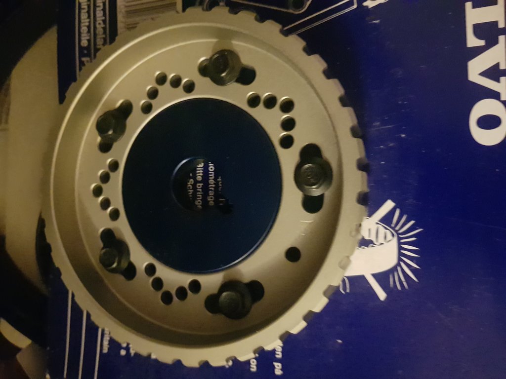

Så fant ett justerbart kamdrev, dette er fra km-cams.
http://forum.vccn.no/img-dump/2018/08/51.jpg

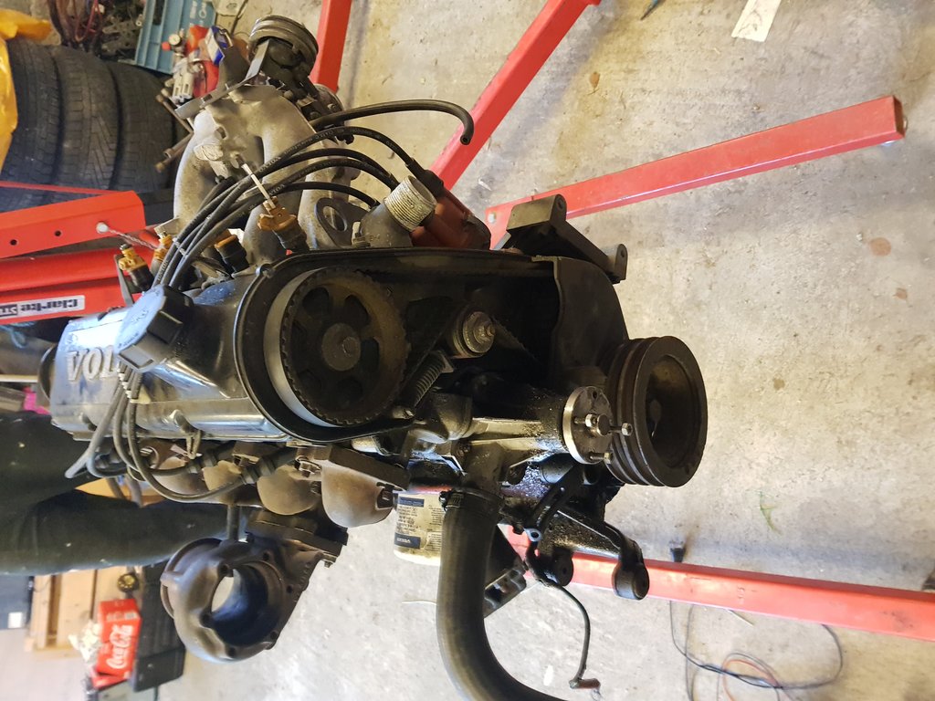

Tok ett krafttak og løftet motoren opp i bukken for hånd. Enklere enn å begynne å lage til elefantjekken. Så da er den klar for å overhales.
http://forum.vccn.no/img-dump/2018/08/105.jpg

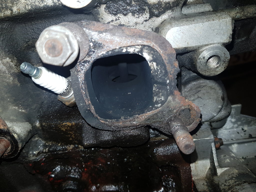

Blir en tur i garasjen idag å begynne å plukke ned motoren så jeg får se standen på den.
Begynte å plukke ned motoren idag, Få litt innblikk i hva som må gjøres.
Fått av grenrør å innsug.
http://forum.vccn.no/img-dump/2018/08/125.jpg
Ser litt skittent ut nedi der, får se om jeg får spylt ut litt dritt etterhvert.
http://forum.vccn.no/img-dump/2018/08/126.jpg
Får se om jeg får rengjort her også :p Ventilene skal ut å setene slipes inn.

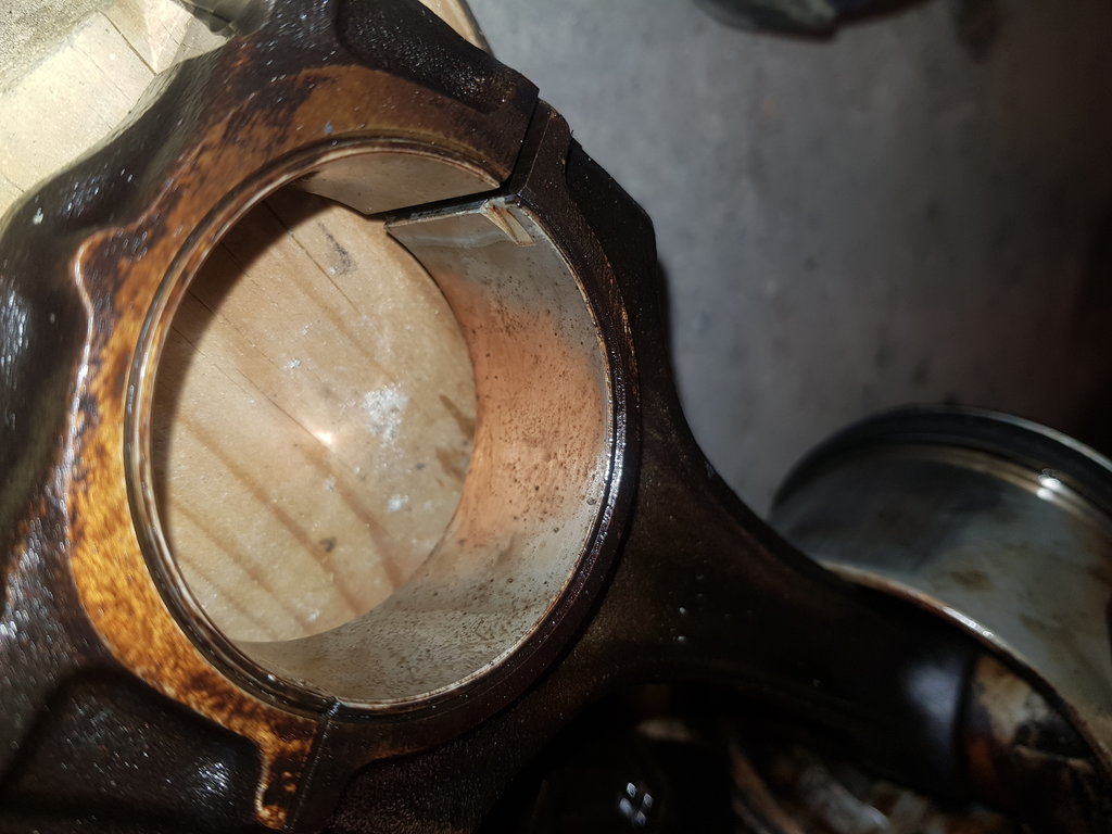

Rådelagrene i bunn så ok ut, alle var like.
http://forum.vccn.no/img-dump/2018/08/131.jpg

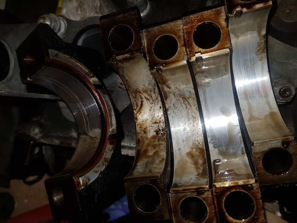

Rådelagrene i topp var litt slitt...
http://forum.vccn.no/img-dump/2018/08/132.jpg

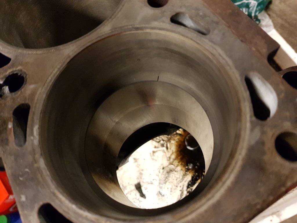

Sylinderveggene :) Alle var like. Ingen vendekanter eller noe.
http://forum.vccn.no/img-dump/2018/08/133.jpg

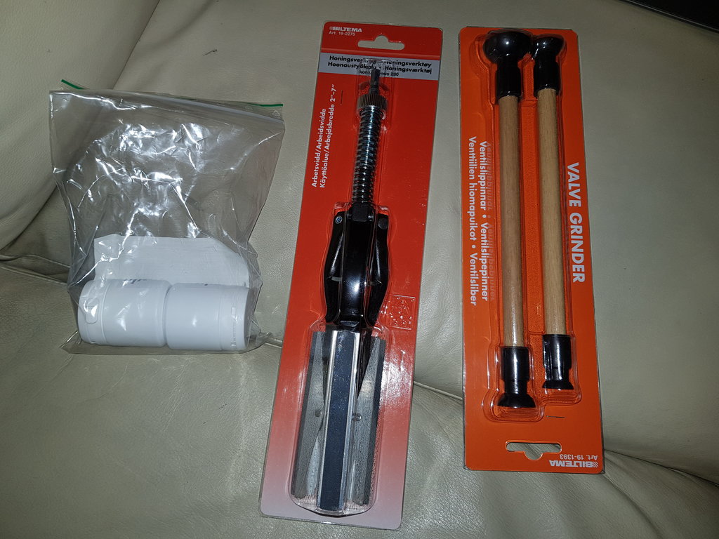

Reiste så en tur til Ålesund og besøkte min bror.. så tok en vei innom biltema på vei dit. Så nå kan jeg fortsette med å hone blokka imorgen, og kanskje gjøre den noenlunde klar.
http://forum.vccn.no/img-dump/2018/08/348.jpg
Forhåpentligvis får jeg da gjort ferdig en del, så den er klar for lakk uten at jeg trenger å være redd for at jeg skal søle noe olje eller lignende mens den fortsatt herder.
