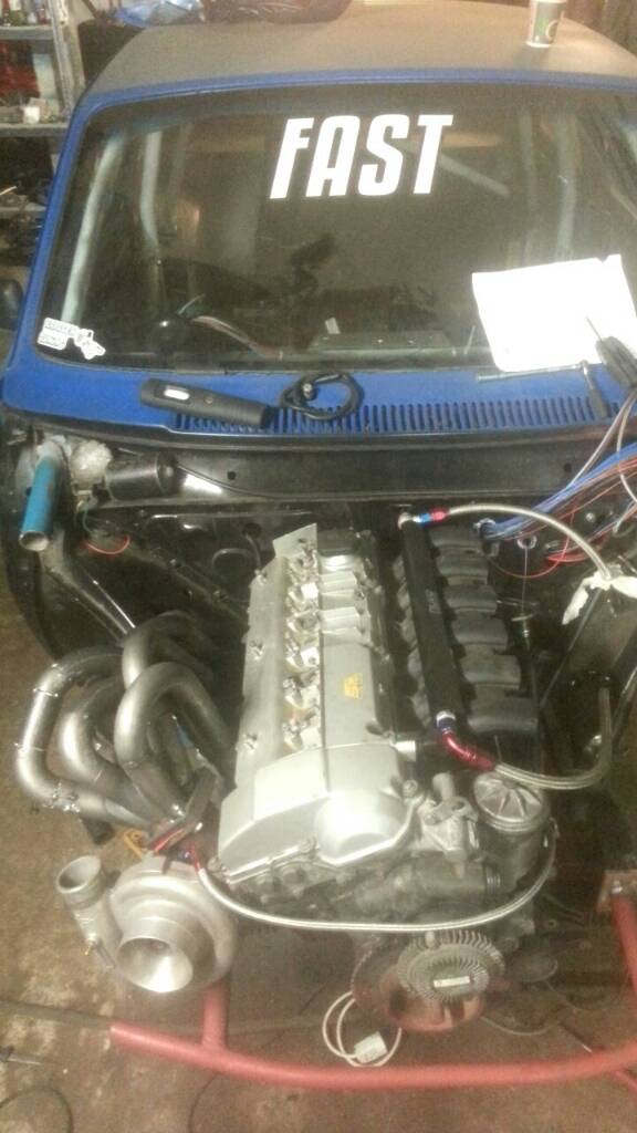

Nå hender det ting her[emoji4] stor pakke fra ppf ankom idag med svinghjul for 7,25" clutch, alt av kontakter til ledningsnettet, coiler og nuke fuelrail[emoji106] mangler dyser og lameller. Noen som har lameller til 3-plata tilton/quartermaster med 10x29mm spline?
Grenrørskitet fra norway exhaust kommer forhåpentligvis i morgen..

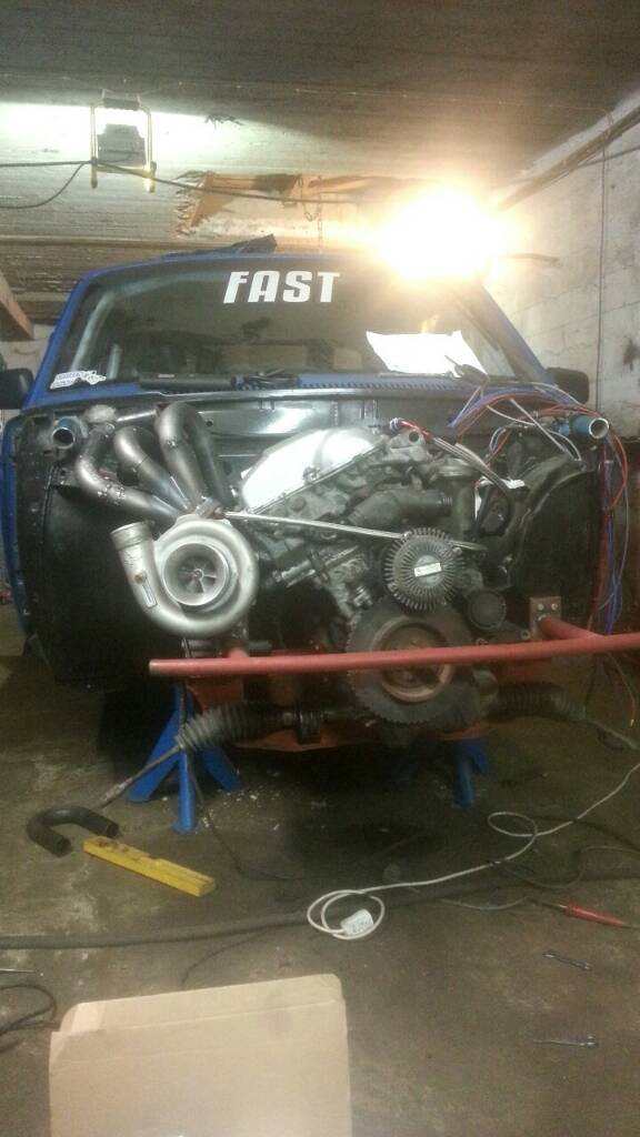

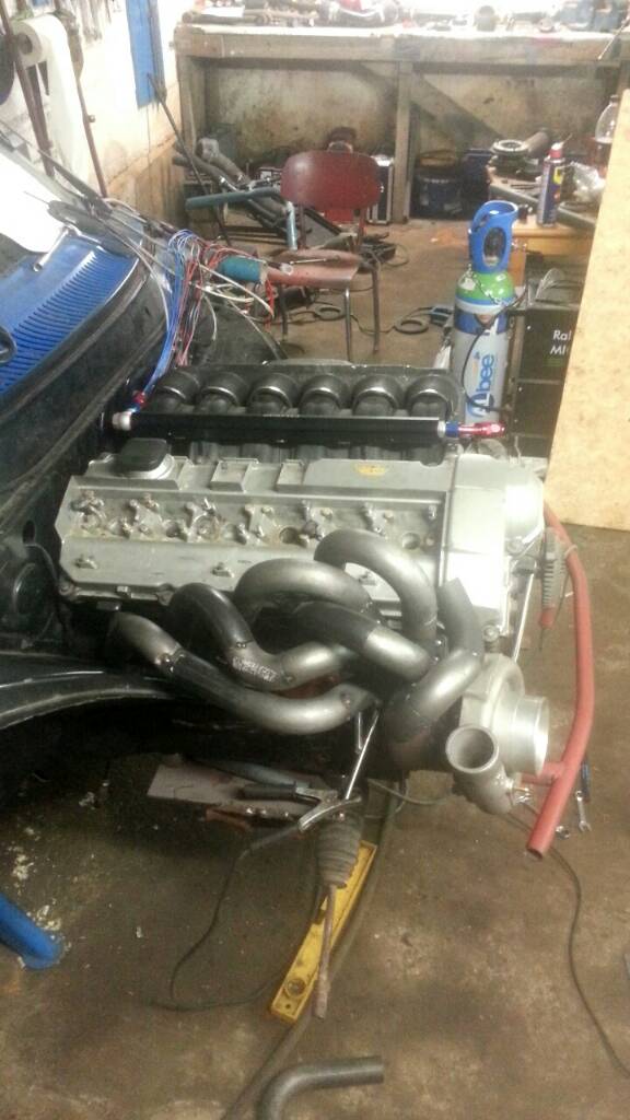

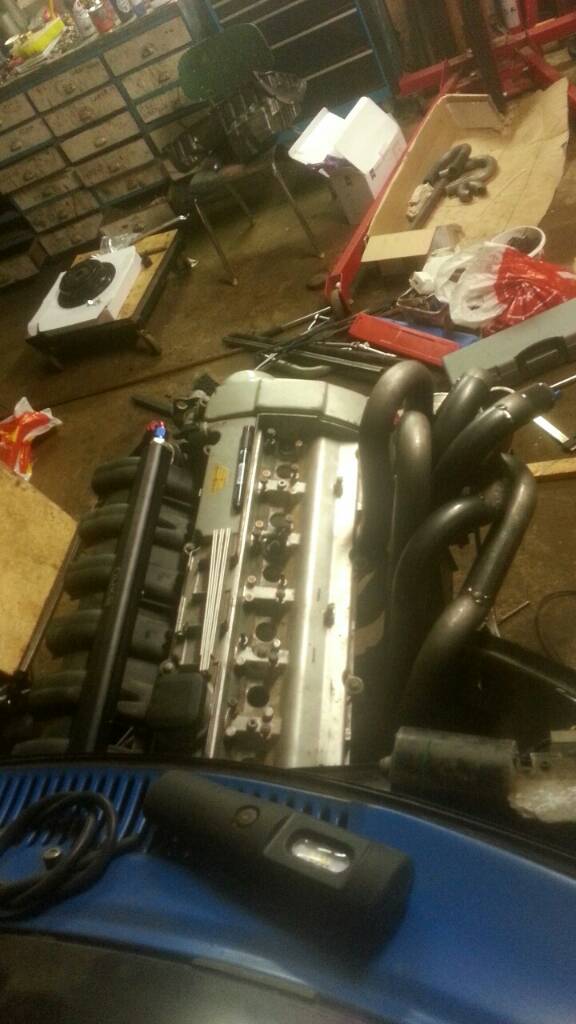

Går sakte men sikkert framover her[emoji4] hus og div annet tar tid det også.. er ihvertfall godt i gang med turbogrenrøret.http://forum.vccn.no/img-dump/2016/04/506.jpghttp://forum.vccn.no/img-dump/2016/04/507.jpghttp://forum.vccn.no/img-dump/2016/04/508.jpg

Stilig grenrør! [emoji6] Blir ikke mye plass til overs med bmw 6'er [emoji1]
Sendt fra min Huawei Honor 6 via Tapatalk
takk! Er trangt på eksossiden med m50 ja.. skal jo ha plass til skikkelig rattutslag også[emoji106] mulig det blir noen små endringer på røret enda, men blir ca sånn[emoji4]
Sent fra min GT-I9300 via Tapatalk
Blir fult ja i en liten 140 :P Liker slike grenrør der du får turboen ned. blir mye finere eksosstrøm ut av turboen, og så slipper man ar det renner masse olje ned på grenrøret og tar fyr når det ryker et oljerør. blir nok å lage slik neste gang jeg skal lage grenrør også :)
Enig. Blir aldri laget noe "topmount" med meg nei.. [emoji4]

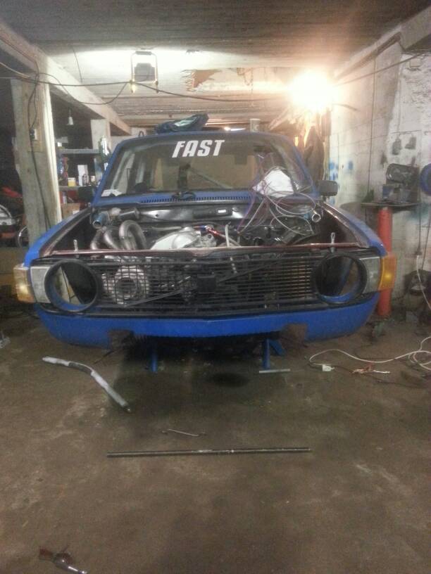

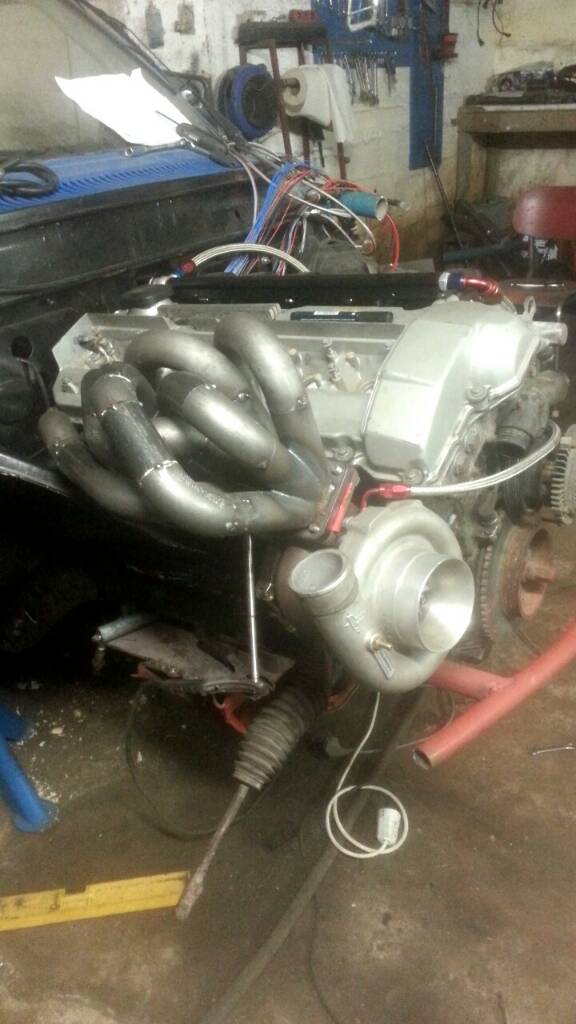

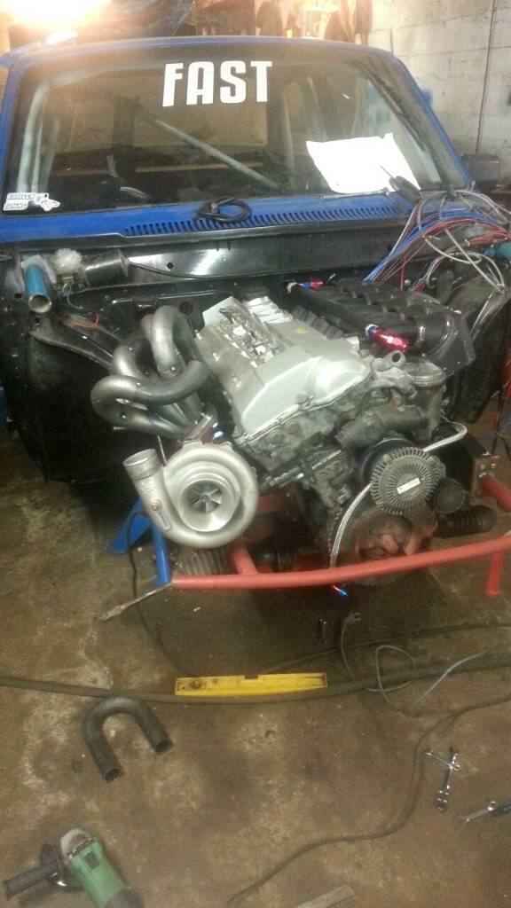

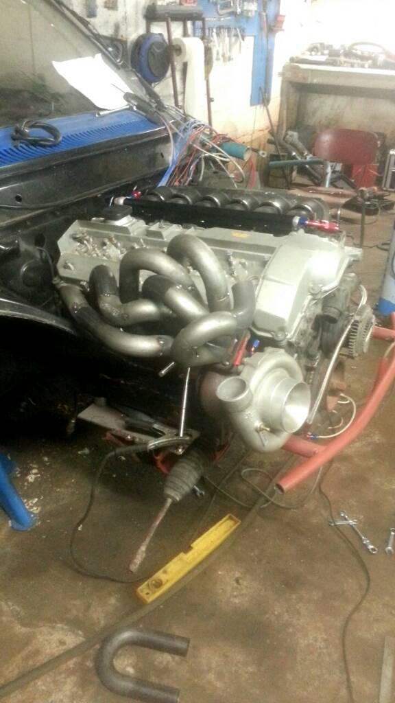

La om det ene røret igår, og punkta sammen hele grenrøret. Så nå er det klart for helsveising. Må få på to hull i kollektoren til wastegaterørene også:) må vente med wastegate til jeg har fått laget nye bruer på eksossiden. Venter på nedre bærekuler fra bcb... Tror jeg har lite og gå på mot grenrøret ved full sving[emoji14] har også en god plan for rattstammen, så får vel begynne med det også. http://forum.vccn.no/img-dump/2016/04/633.jpghttp://forum.vccn.no/img-dump/2016/04/634.jpghttp://forum.vccn.no/img-dump/2016/04/635.jpghttp://forum.vccn.no/img-dump/2016/04/636.jpg

Det blei jo grisetøft [emoji1]
Ser veldig bra ut :) rekker du noe treff i år?
Takk:) får ta det litt som det kommer tenker jeg.. mye annet og henge fingrene i også[emoji14] har egentlig mest lyst til og gjøre ting skikkelig nå, og heller satse på noe iskjøring og være skikkelig klar til neste vår... men, mulig jeg får pressa inn en testkjøring eller to i sommer også[emoji4]

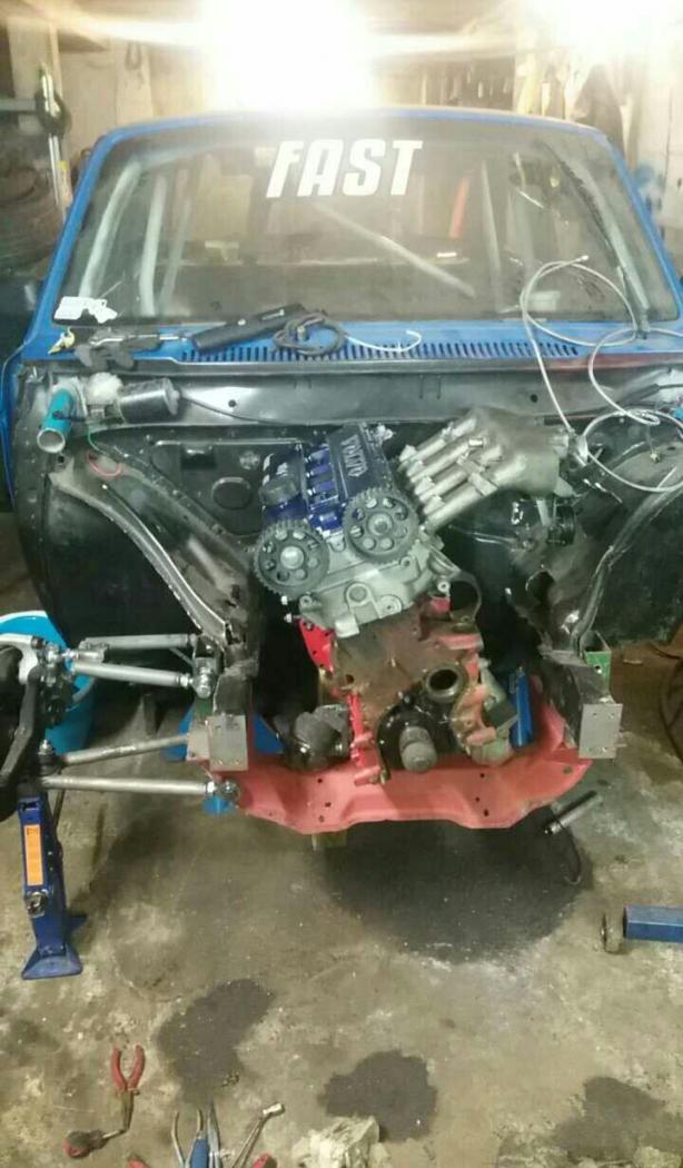

Hekta på fronten idag:) må se litt hvordan resten av rør-ramma foran må bli[emoji106] http://forum.vccn.no/img-dump/2016/04/730.jpghttp://forum.vccn.no/img-dump/2016/04/731.jpghttp://forum.vccn.no/img-dump/2016/04/732.jpghttp://forum.vccn.no/img-dump/2016/04/733.jpg

Blir fullt under huven ;p
Blir fullt nok når alt er på plass ja:) holder på med rørfronten nå, blir vel ferdig med den i morgen.. så blir det og ut med motor for og montere bunnpanne med oljeretur og div.
Så skal den inn igjen og kobles opp og startes[emoji106]

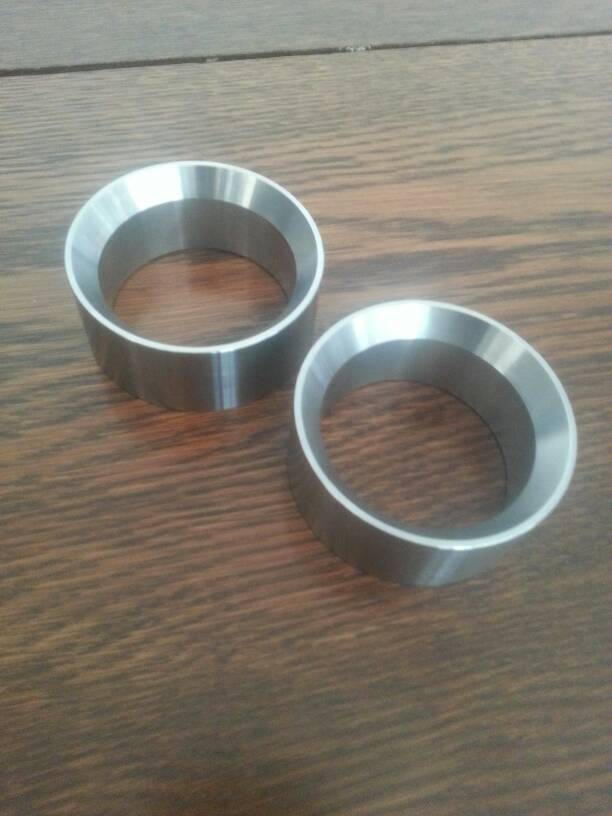

http://forum.vccn.no/img-dump/2016/05/306.jpghar fått dreid noen ringer til nedre bærekuler i forstillinga:) kjekt med svoger med egen cnc dreiebenk[emoji106] rørfronten er også ferdig, mangler bare lakk.

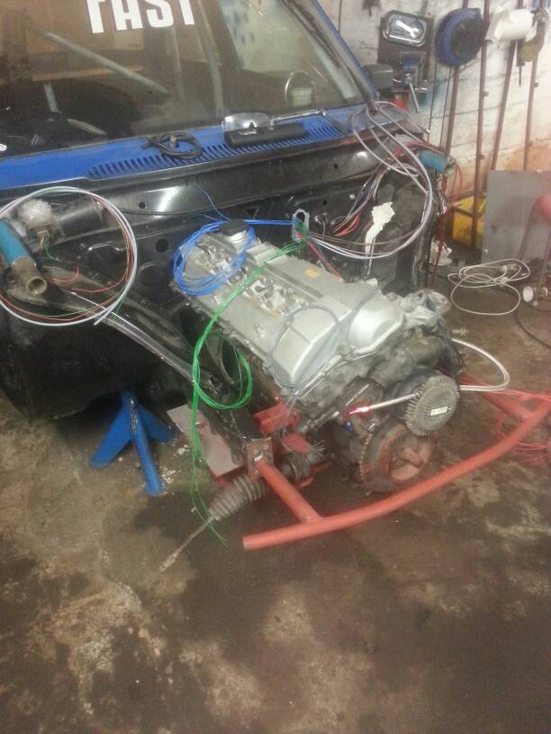

Lenge siden sist her.. m50 prosjektet er lagt litt på is. Blir montert en akkurat passe grom b230 16v nå straks:) like greit å ha en stødig og grei motor til sommeren siden det blir så mange andre uprøvde løsninger å teste ut. Er godt i gang med laging av helt custom bakstilling med bmw e39 diff og spindler, samt elektrisk rattstamme fra opel bla:) bilder kommer etterhvert.

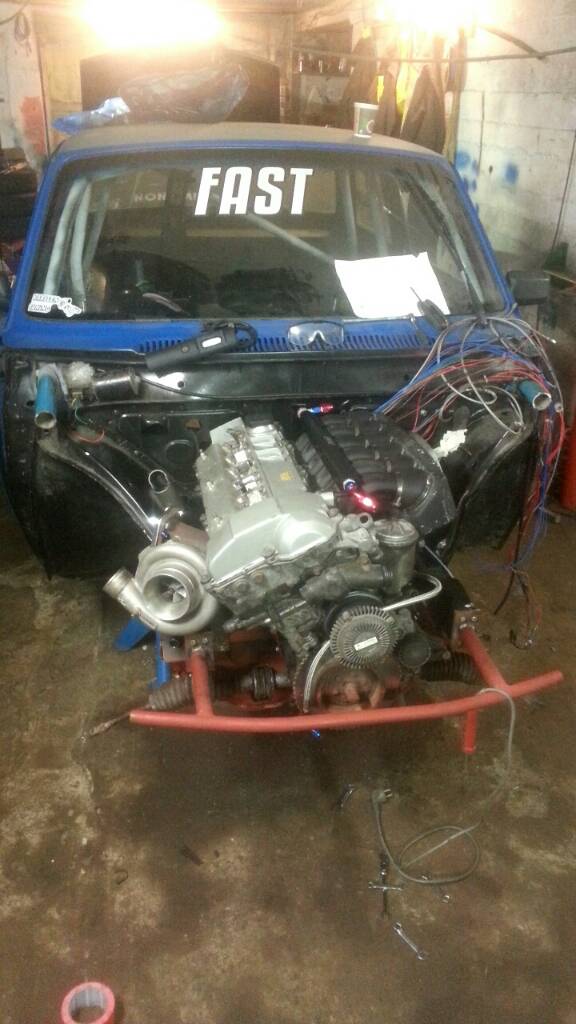

http://forum.vccn.no/img-dump/2016/11/968.jpgsånn er ståa her☺ måtte ha volvomotor igjen
