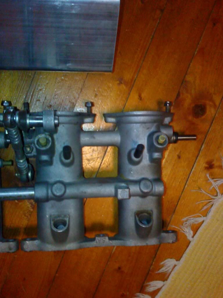

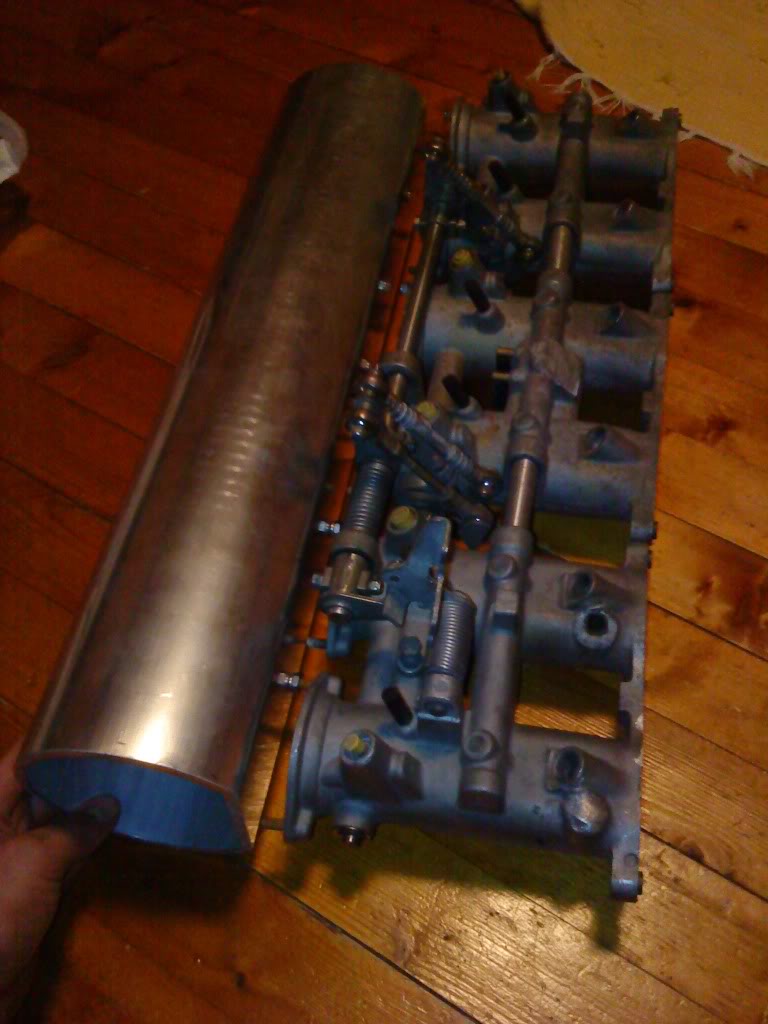

Har hatt dessa spjelda liggande ei stund:)Lurer litt på og modde litt på dei og bruke dei på 242en..
http://forum.vccn.no/img-dump/2012/01/1600.jpg
Kappar av den første isåfall..Så kortar eg inn spjeld "stanga", freser av den så den passar til tps sensoren og lagar nytt feste til den:)

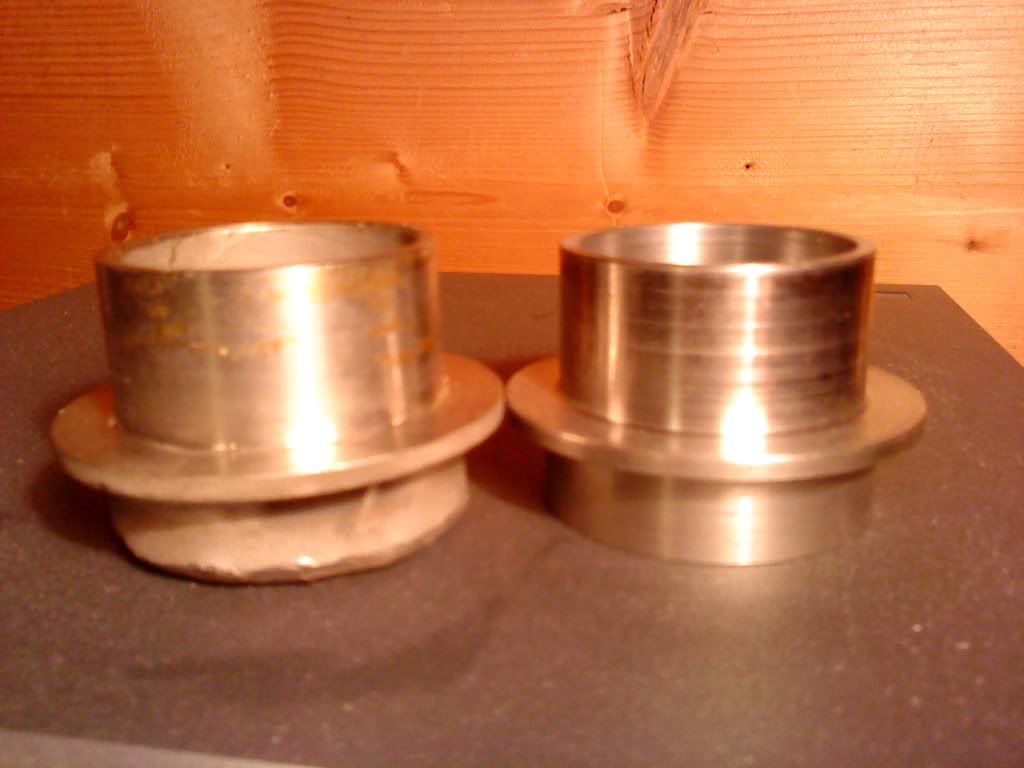

Så har eg fått ein polakk på jobben til og dreie ny flens til turbonetics wastegaten i svartstål:)Har rør som passar perfekt inni og fluktar med den kanten som er inni..
http://forum.vccn.no/img-dump/2012/01/1602.jpg
http://forum.vccn.no/img-dump/2012/01/1603.jpg

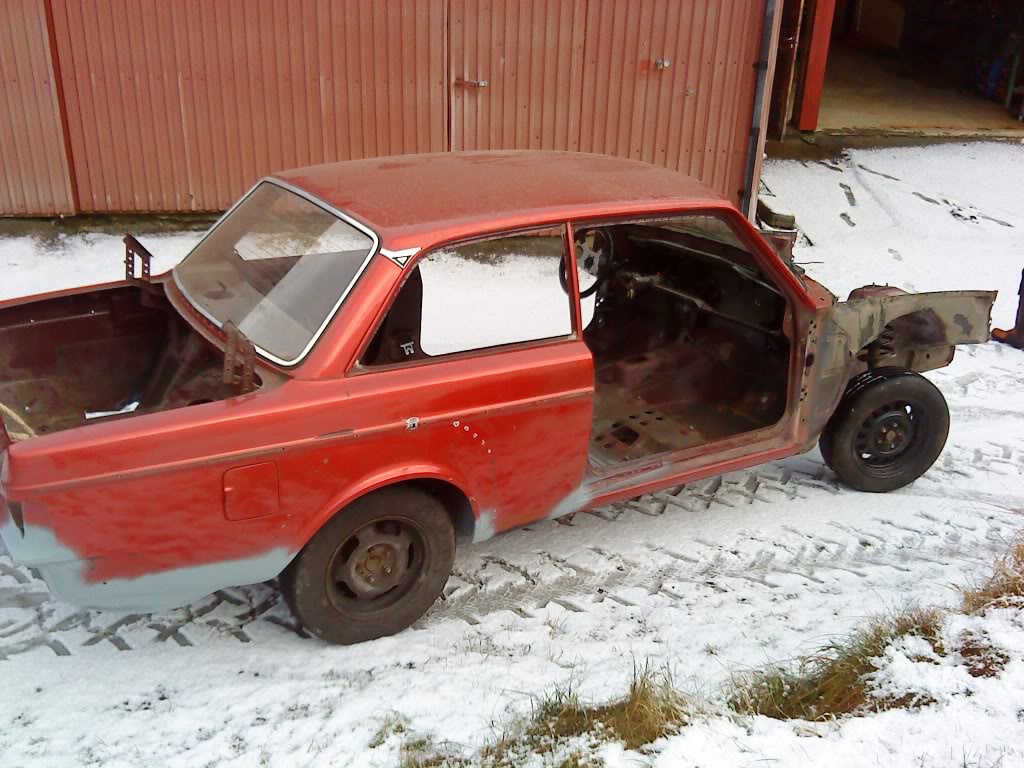

Tok litt oversikts bilder når eg trilla inn bilen idag:)
http://forum.vccn.no/img-dump/2012/01/1604.jpg
http://forum.vccn.no/img-dump/2012/01/1605.jpg
http://forum.vccn.no/img-dump/2012/01/1606.jpg

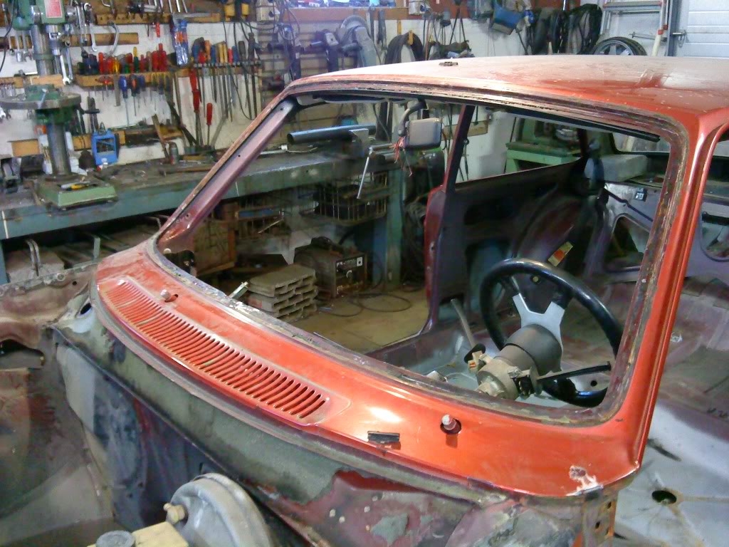

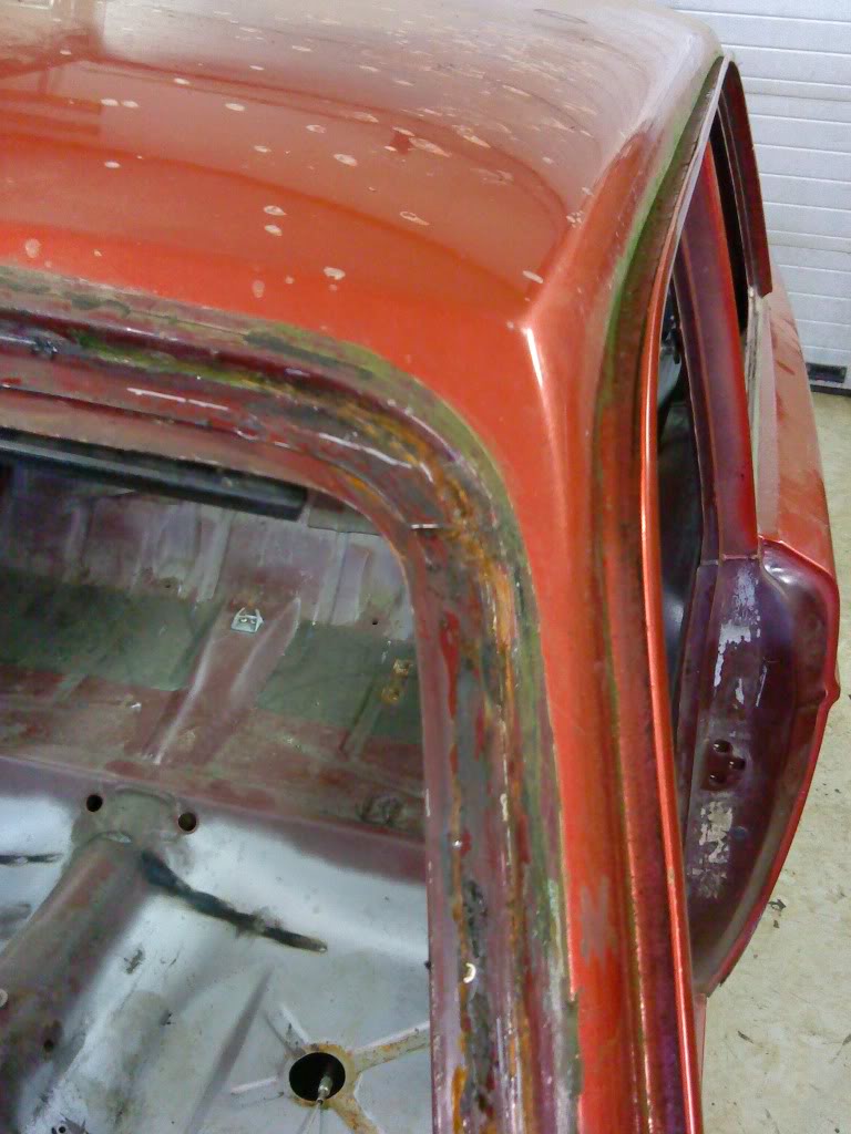

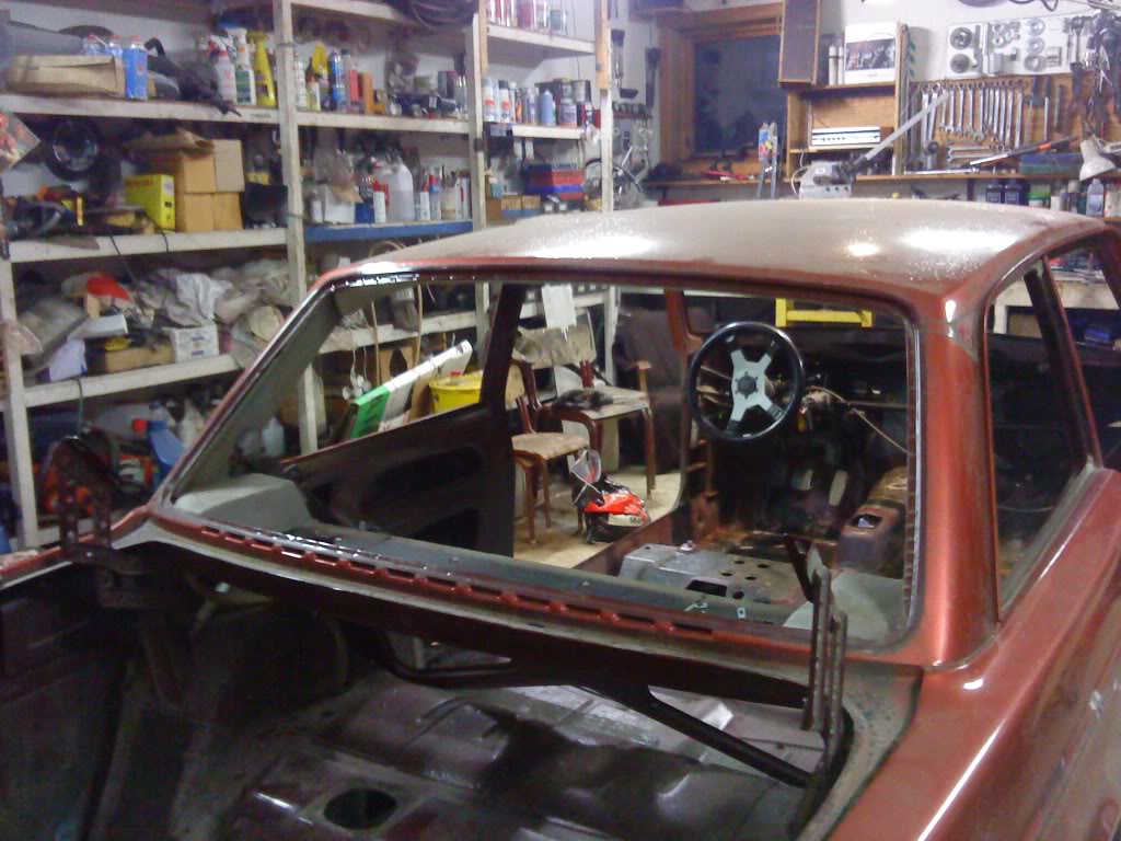

Tok av snowcapsen, viskarmotor, viskarar og tok ut frontruta..Tok ut ruta for og lakkere under også hadde ruta lekt før og var tetta med tech7
http://forum.vccn.no/img-dump/2012/01/1607.jpg
Og det var lurt!Var litt overflaterust som må sandblåsast..

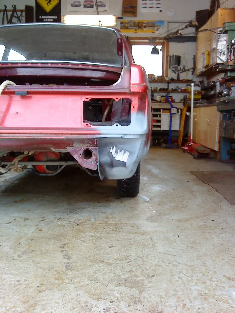

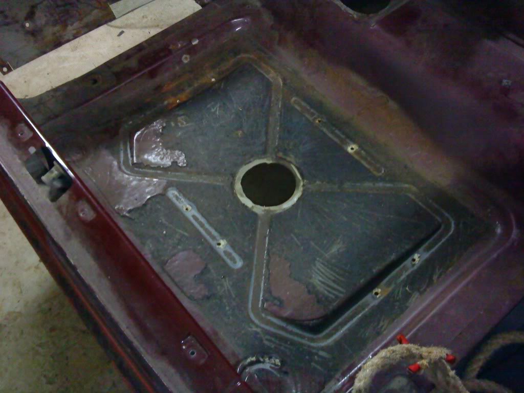

Tok av hattehylla og tok ut bakruta:)
http://forum.vccn.no/img-dump/2012/01/1609.jpg
Under bakruta såg det veldig bra ut!:D

Var det vanskeleg å ta ut rutene? Eg trur eg må ha ut bakruta 242en min for det har dukka opp litt rust over ruta dar, og det kan jo vera intressant å veta korleis me tar ut frontruta og:)
Altså svart skinn på tak og hattehylle eller alcantara?:)
Bakruta går fint:)Berre og skjære vekk pakningen frå utsida og ta ut ruta..Frontruta er det verre med sidan den er limt..Mi sprakk desverre:(Men sikkert nokon som har tips og triks for og få den ut heil:)
brukte stålwire, funka lenge heilt til ruta sprakk:P
Tips til neste gang når man skal ta ut en frontrute "skånsomt" er å bruke OLFA kniv og ha flere nye blad liggende, bruke ei Jiff spraykanne med Zalo vann og dusje på for bedre gli når du skjærer.
Har jobbet på RIIS Bilglass før og gjort dette ett par ganger ;)
Begynte med det samme eg og, men vaieren stoppa opp for kvert pakningsklips..Så det gadd eg ikkje styre med:p Men det funka jo supert!!
Det hørtes ikkje dumt ut:)Eg skulle vist detta før eg begynte:p Skal huske det til neste gang..

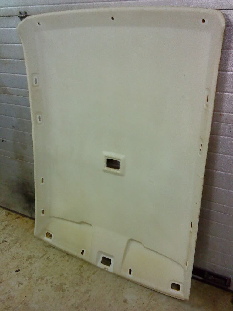

Her kjem litt bilder frå søndag:)
Tok ut taktrekket..Skal ta av det orginale trekket og trekke det opp igjen i svart:)

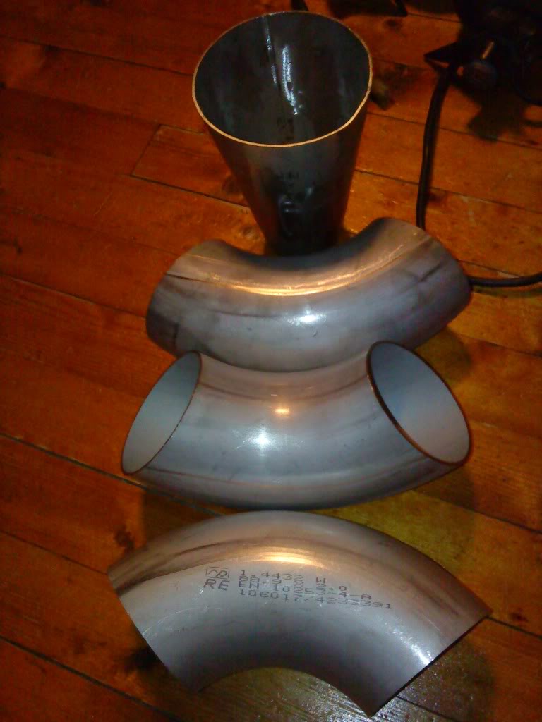

Litt eksosdeler eg skaffa billeg gjennom jobben:)Røra er 88,9mm(3,5") x2mm..Konen skal brukast frå turbo til eksos(3" - 3,5") og frå 3,5" til 4"/4,5" som blir endestussen:)
http://forum.vccn.no/img-dump/2012/01/1821.jpg
Jeg har 0.5m rustfri 4" rør som jeg ikke trenger, et 4" bend også :)

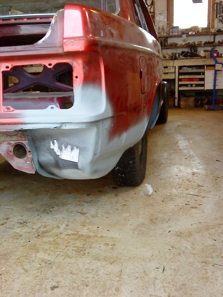

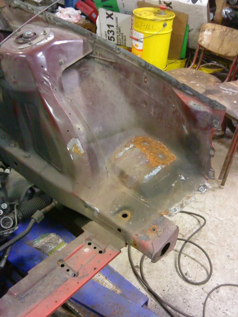

Var og henta delane frå sandblåsing og grunninga på fredag før eg for heim:)Grunna med to lag med zinkgrunning:)
Glømte såklart forsterkningane til bærebruene framme så får ikkje gjort dei ferdig i helga...
http://forum.vccn.no/img-dump/2012/01/2094.jpg

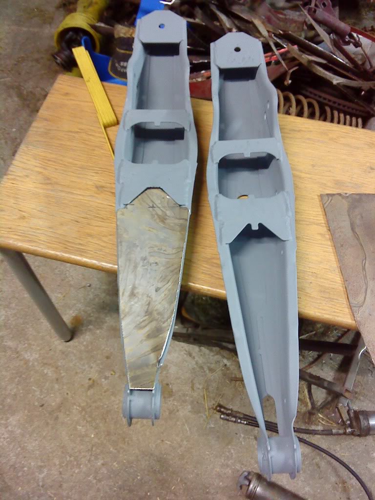

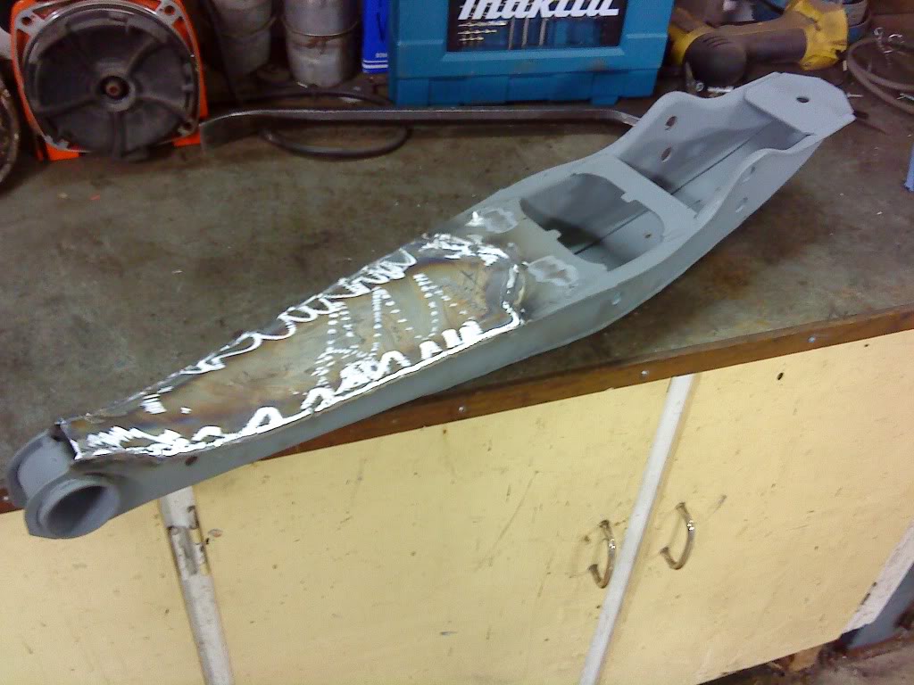

Bærebruene bak:)Begynte med og gjere dei ferdig med siste forsterkninga..
http://forum.vccn.no/img-dump/2012/01/2095.jpg
http://forum.vccn.no/img-dump/2012/01/2096.jpg
http://forum.vccn.no/img-dump/2012/01/2097.jpg

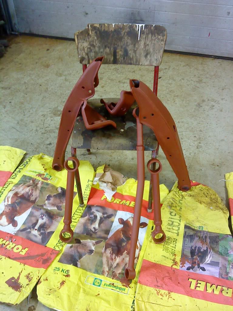

Fekk på ett lag med grunning på alt igår kveld:)
http://forum.vccn.no/img-dump/2012/01/2098.jpg

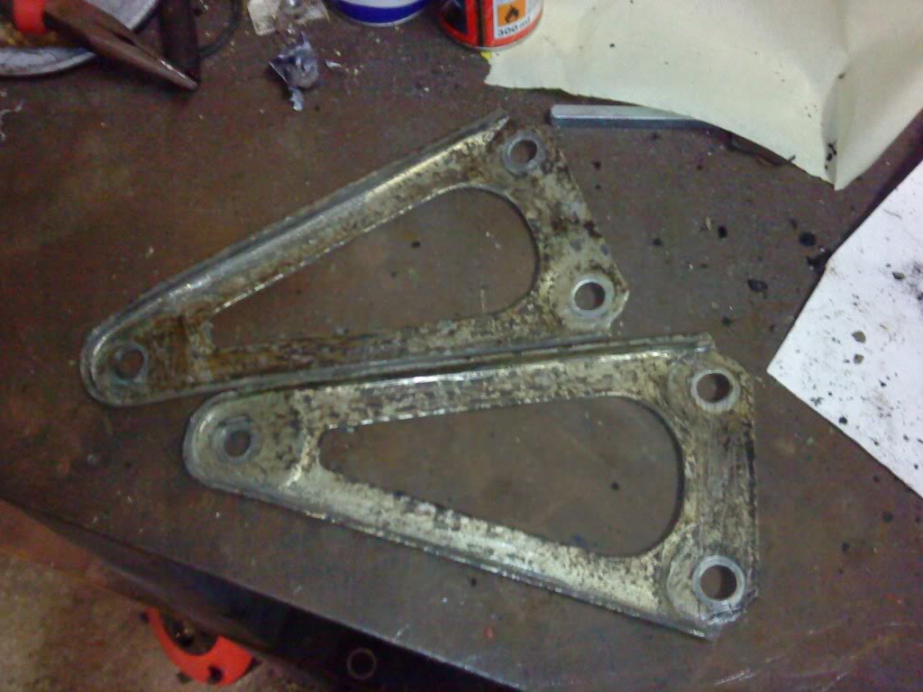

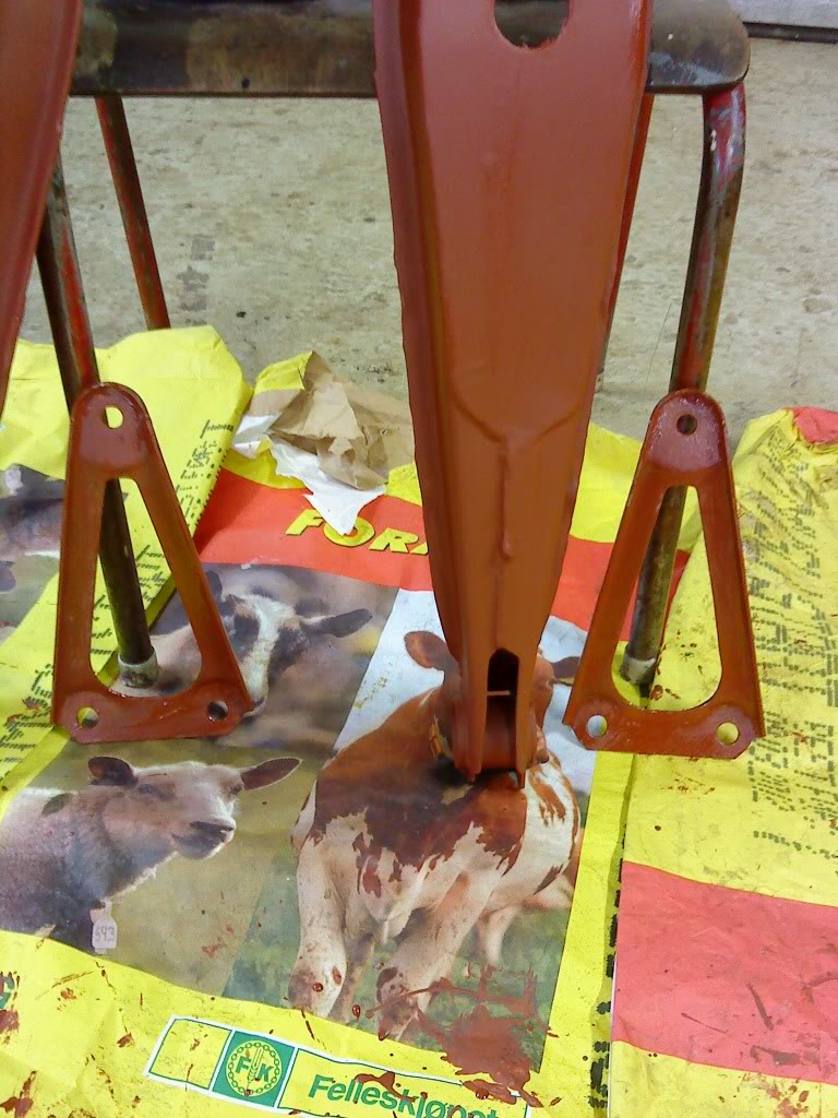

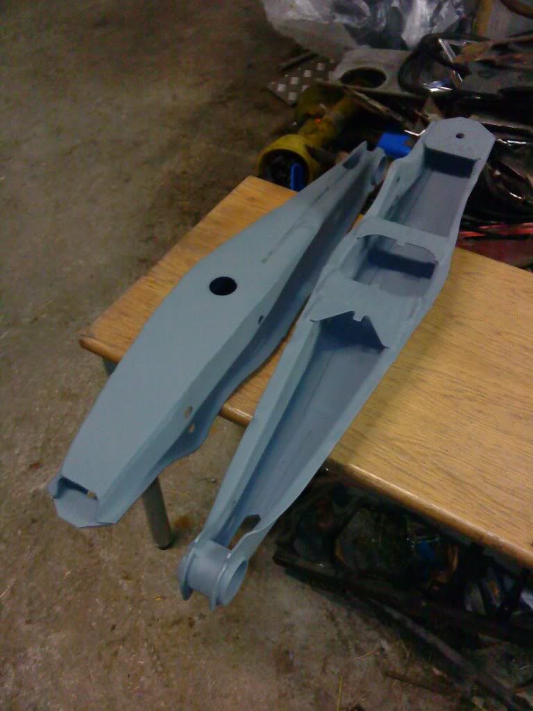

Så tok eg dessa av bilen sidan dei ikkje trenger og stå på uansett..Skrapa av all tectylen og slipte dei ned med stålbørste sidan dei ikkje var rusta i heile tatt:)
http://forum.vccn.no/img-dump/2012/01/2099.jpg

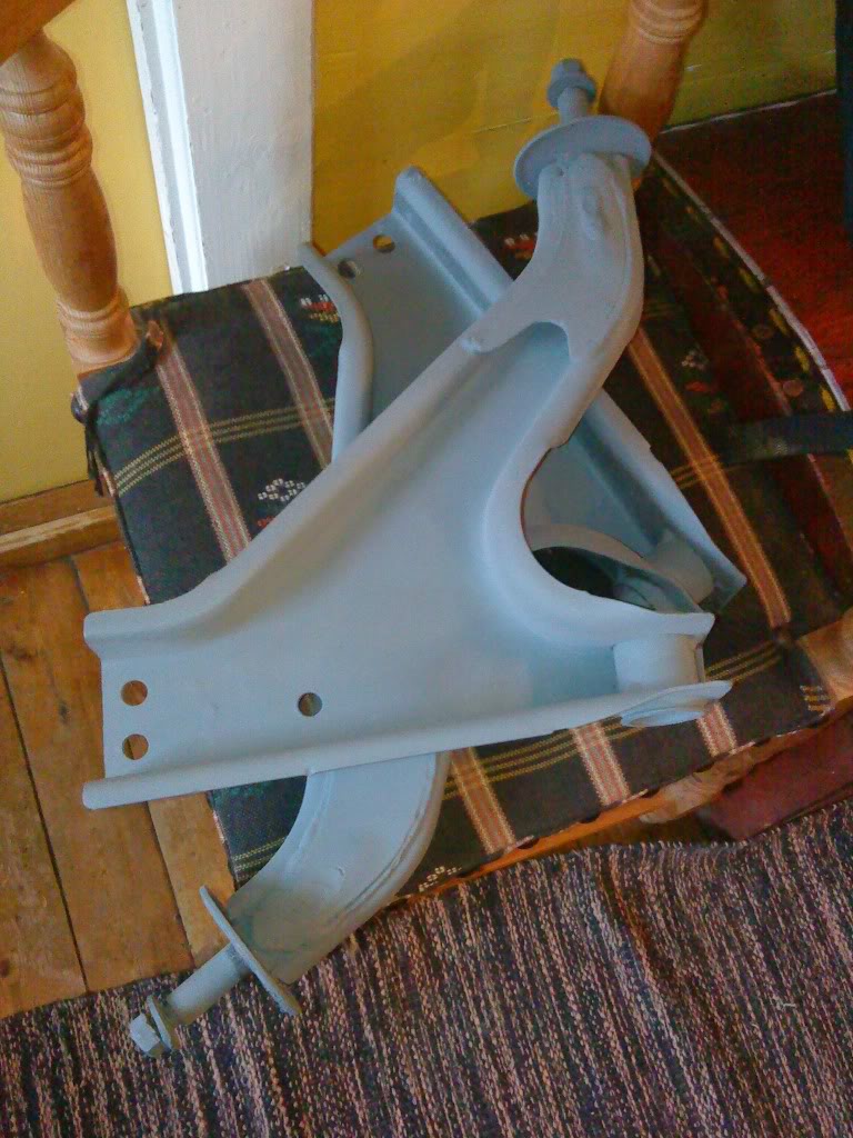

Så grunna eg dei i tillegg til ett strøk til inni bærebruene bak..Skal ha på ett strøk til på trekantplatene også skal eg få på litt farge på alt:)
http://forum.vccn.no/img-dump/2012/01/2100.jpg
Litt usikker på om eg skal presse inn polyforingane før tar siste strøka også maskerer foringane eller om eg skal vente til dei er heilt ferdig malt:s
Nokon som tør gjette kva farge det blir på delene?:p
Ser bra ut :) sort farge på understellet?

Jo takk for det:)Ka trur deke om blått understell då?:p Eg syns det blei tøft:)Kjem bilder av det om ikkje lenge!
Ja har ikkje tenkt og sjå rust under bilen med det første vertfall:)Håper eg:p
Har brukt international grunning på understellsdelene, kjem til og bruke den samme under og muligens inni bilen:)Vi bruker den på jobben, godkjent for nordsjø standar!
