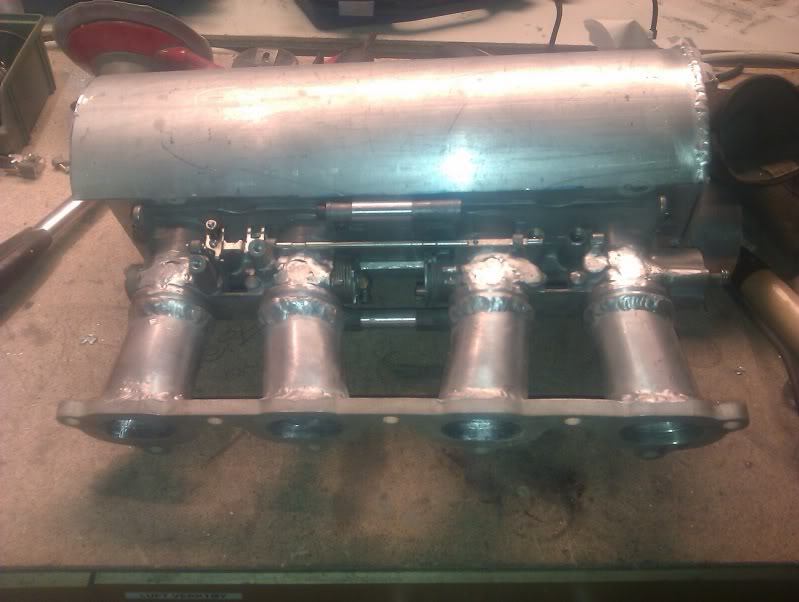

I dag så gikk ettermiddagen med på å sveise innsug, har kommet godt på vei :)

De spjelda,får vel en god del bedre flow med de enn me 1stk stort? Har ikke sett denne varianten jeg.
EDIT : er det deler fra gassere de spjelda? Fælt til mas på meg nå men,ser får meg motoren sluker mye mer med 4x43mm spjeld enn f.eks 1x80-90mm :)
arealet totalt er en del større på 4x43 en et 3", det hjelper litt..
Jeg bruker de av den enkle grunn at de lå i hylla, tenkte why not? ikkeno vits i å kjøpe et 3" spjeld når disse ligger dær!
Spjeldene er fra en honda cbr 1100xx motor med innsprøytning orginalt.. jeg byggde om motoren til gassere og satte den i sykkeln min!
Bare å mase ivei! det er jo derfor jeg har tråden! får å diskutere, mye å både lære fra andre å lære bort til andre :)
Var en annen vei å gå å bruke de der enn å kline på ett 3" som de fleste andre gjør. Sånt liker alle,og blir jo en stor bonus at det sannsynligvis funker like bra eller til og med bedre og ;)

begynner å bli mange bilder av det j****la insuget nå.. :p
jaja, hær kommer nok et bilde gitt! Fikk kappa vekk og sveisa igjen hullene til dysene og vakumslangene som jeg ikke trenger i dag! skal sveise inn dysehull nermere toppen.. Rakk også å porte ut flensen så den stemmer mot innsugsrørene! må vel sende innsuget med toppen når den skal portes så det blir 100% match. :)
