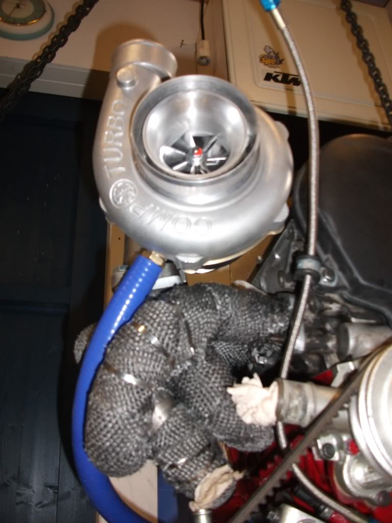

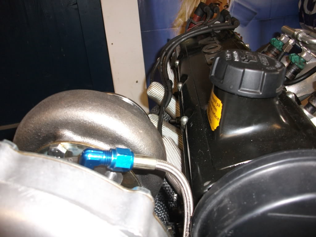

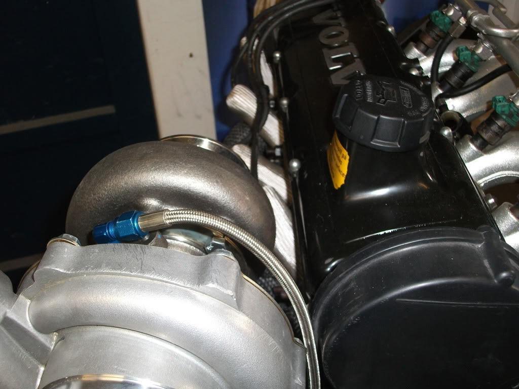

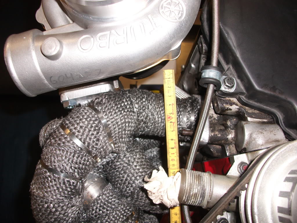

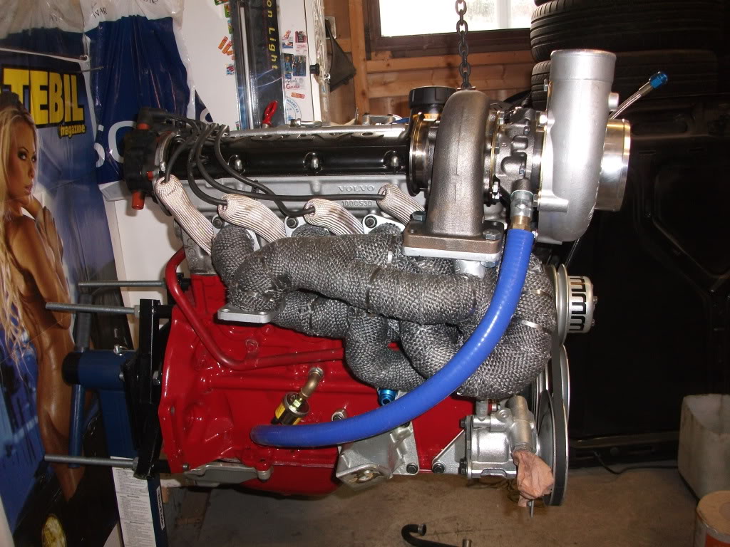

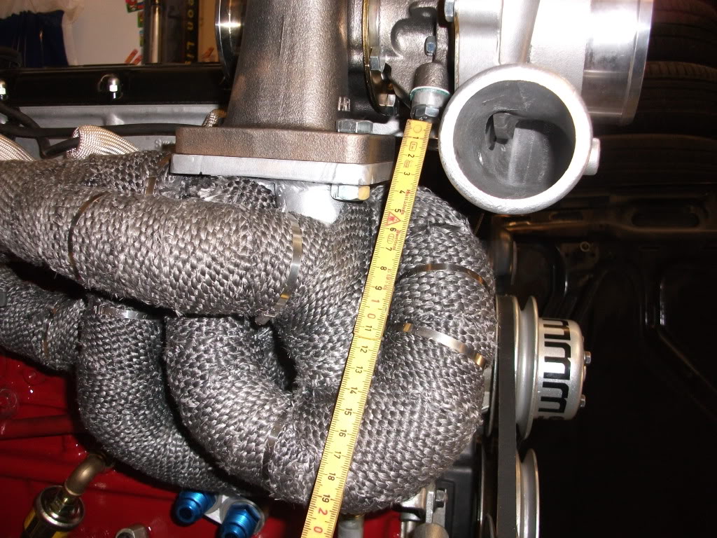

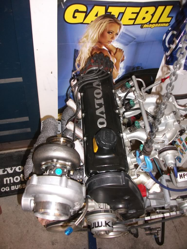

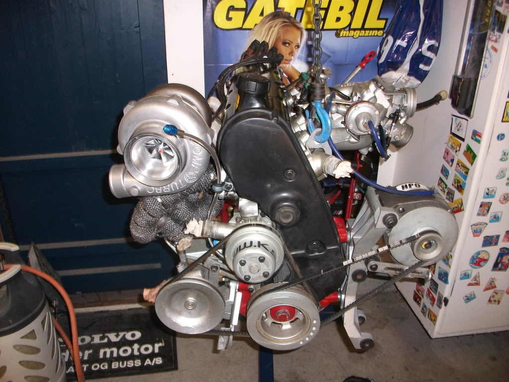

Så var det det med oljereturen, blir trangt her. Hvis jeg stiller turboen slik at oljetilførselen kommer loddrett inn, kræsjer returen med grenrøret. Så har to alternativer ved å vri turboen begge veier, men vet ikke hvilken av de som er best. Tommestokken skal illustrere hvor returslangen kommer. Se bilder nedenfor.

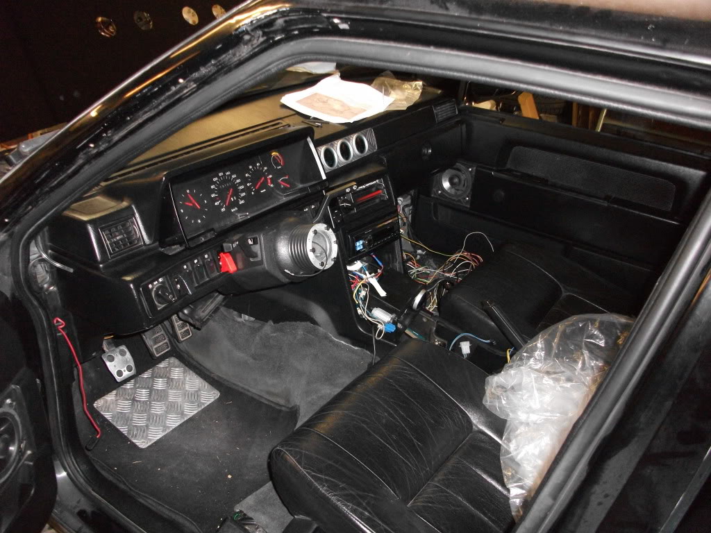

Montert dørtrekkene og lagt opp bryter til tvangskjøring av kjølevifte (den røde)

Turboen prøvemontert:
http://forum.vccn.no/img-dump/2011/03/3012.jpg
http://forum.vccn.no/img-dump/2011/03/3013.jpg
http://forum.vccn.no/img-dump/2011/03/3014.jpg
OLJERETUR ALTERNATIV 1:
Vri turboen litt mot toppen og legge returen på utsiden av grenrøret og inn.
http://forum.vccn.no/img-dump/2011/03/3015.jpg
OLJERETUR ALTERNATIV 2:
Vri turboen litt andre veien og legge returen ned og langs vannrøret.
http://forum.vccn.no/img-dump/2011/03/3016.jpg

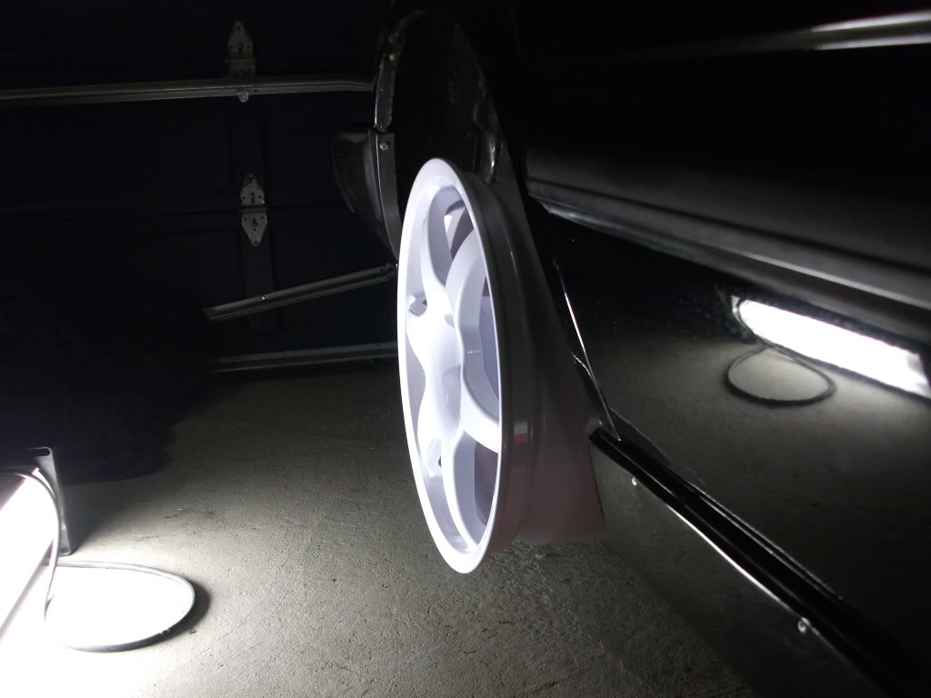

Så var det Compomotive felgene, bak passer de helt fint:
http://forum.vccn.no/img-dump/2011/03/3017.jpg
http://forum.vccn.no/img-dump/2011/03/3018.jpg
http://forum.vccn.no/img-dump/2011/03/3019.jpg

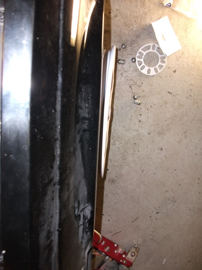

Men foran går de i fjærbeinet, prøvde med biltema spacere bare for å se hvor langt ut jeg må ha de. 1 cm da går det akkurat, 1,5 cm hadde vært best. Så skal prøve å høre med http://www.manton.se om de kan lage 15mm spacere med bolter. Da stikker de litt på utsia men det gjør vell ikke noe siden de skal kun brukes på bane?

Men bla opp og gi meg råd til dette med oljereturen! :)
Må vell bli lettere å legge returen på yttersiden av grenrøret? mtp at du skal "entre" pluggen inn i bunnpanna, blir vell vanskeligere viss du skal gå langs blokka , så plutselig snu 90 å inn i blokka kontra å velge yttersiden av grenrøret å entre nesten rett på?
du får ikke vridd lagerhuset nok til at det ikke tar borti? eller blir vell kanskje lite fall da. Hvordan blir det når du legger den ved vannpumpa? tar ikke borti et av rørene da? (og fyfan hvor mye enklere du har det med motor UT av bilen, 1000 ganger lettere å finne løsninger :D)
Det er sååå mye enklere når motoren ikke står i bilen ja, det har du rett i!
Så vil gjøre meg ferdig med slike ting før jeg setter den i :)
Tror det vil bli dårlig fall på olja hvis jeg vrir så mye, skal ta en dummy-slange i morgen å prøve meg litt fram å se. Må uansett isoleres vil jeg tro! Har en tanke om at det kan bli varmt nedi der! :p

Hva tror dere !?
ser bra ut, blir nice med comp felger ;)
jeg tror jeg ville prøvd alt 1 jeg :)
Trur jeg ville gådd før alternativ 2 og lagt den på innsiden. Satt de godt inn i varmebeskyttandes teip eller noe
kommer ann på å du har å isolere den med :P
kunne jo sagt du var i garasjen :P sotte her å kjeda meg idag :/
ville tatt 1, ser jo ut så en enklere vei uten mye bøyer og slikt.
eg hadde nok valgt å laget store deler av returen i hydrolikk rør. dei bygger ikkje så mykje så ein slange også kan du bøye den til så den passer inn i mellom røra. også har du slange den siste delen før blokka.!
alternativ 1 gir mest riktig fall. og alternativ en jeg har brukt på 4 syl tidligere. må å huske på att motor ikke henger rett, så det på ene bilde hvor den hang i kjetting. så ikke du blir juksa med fall på retur
Tar utgangspunkt i at oljepåfyllingslokket står rett når motoren sitter i bil, så alternativ 1 er jo best i forhold til at oljeturen kommer loddrett og det blir riktig fall ja.. Tips til hvor jeg kan få tak i noe som isolerer varmen godt? Teip? Strømpe? Pyrojacket ble i noe dyreste laget, cirka 1000kr metern.
Å lage rør er også ett alternativ ja, hvor får en tak i deler til det? må også ha en flens til returen på turboen da med rør på?

Jeg ville gått for alternativ 1, men laget den delen nermest turbo i rør for så å skjøte på et lite stykke med slange istedet. Bøy til rør som ligger langs grenrør og ned, og deretter en overgang med slange
