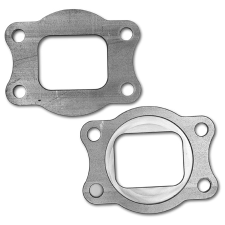

Derfor man børr velge turbo fra et annet merke. td05 18g eller lignende.. finnes maaaaange varianter.. Men en t3 er jo bedre.. å som sagt. man får pakkninger som gjør labyrin flensen helt flat.. Klarer man ikke ordne oljetilførselen om selv eller returen selv så send den på verksted. koster mindre en ny 19T uansett...
hvor finner man en slik pakning som fjerne labyrinten?

Finnes her:
LMR

Hvis man bruker den pakninga der, må man da slipe vekk den forhøyninga på 940 grenrøret da? Eller bruker man en slik pakning for å slippe å slipe ned? :confused:
Men hvordan blir det med oljerør og eventuelt vannrør, blir det ikke mye ombygging? Trangt og komme til osv osv?
bruker den for å slippe å slipe den ned!
Bruker den for å slippe å slipe ned ja. den bygger opp så det blir plant :)
