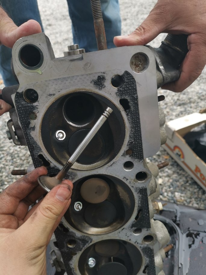

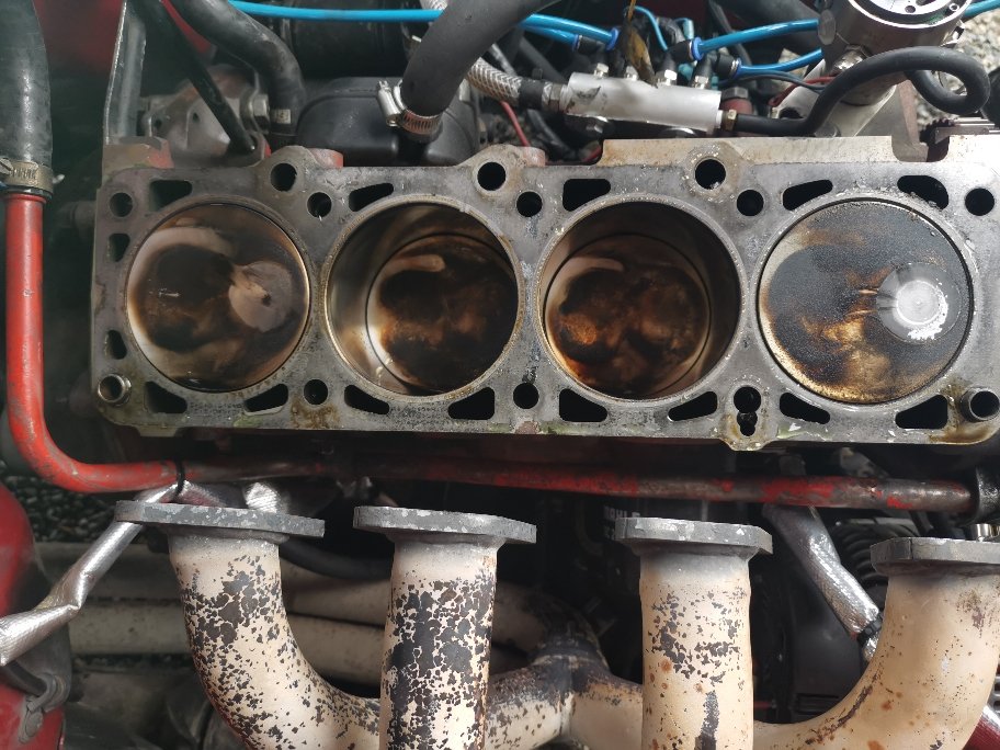

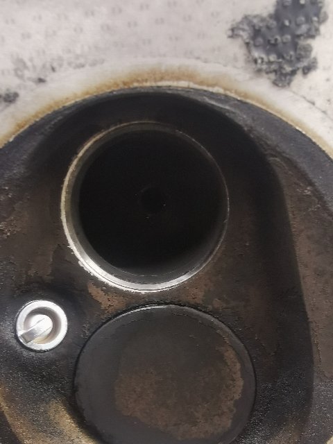

Fått levert topp til simec igjen å fått konstantert hva som har skjedd
Ventilsete har løsna på syl 1 eksos. Slåttløs ventil så den har løsna og slått i stykker løfter.
Så blir
4-nye eksos seter for å slippe dette mer
1-stk ny ventil
1-ny ventilfjær med lås
1-stk ny løfter
Håper på at det ikke er mer etter hvert som toppen blir demonterhttp://forum.vccn.no/img-dump/2020/09/106.jpghttp://forum.vccn.no/img-dump/2020/09/107.jpghttp://forum.vccn.no/img-dump/2020/09/108.jpghttp://forum.vccn.no/img-dump/2020/09/109.jpg

Må si du har hatt litt flaks der. Kunne vel blitt generalras.
Ventilen kunne droppa helt ned ja å slått i filler stempel å topp. Takk og lov at den ikke gjorde det. Ikke no skade på stempel bare i soten, hadde jeg hatt orginale råder og stempler hadde historien endt stykt

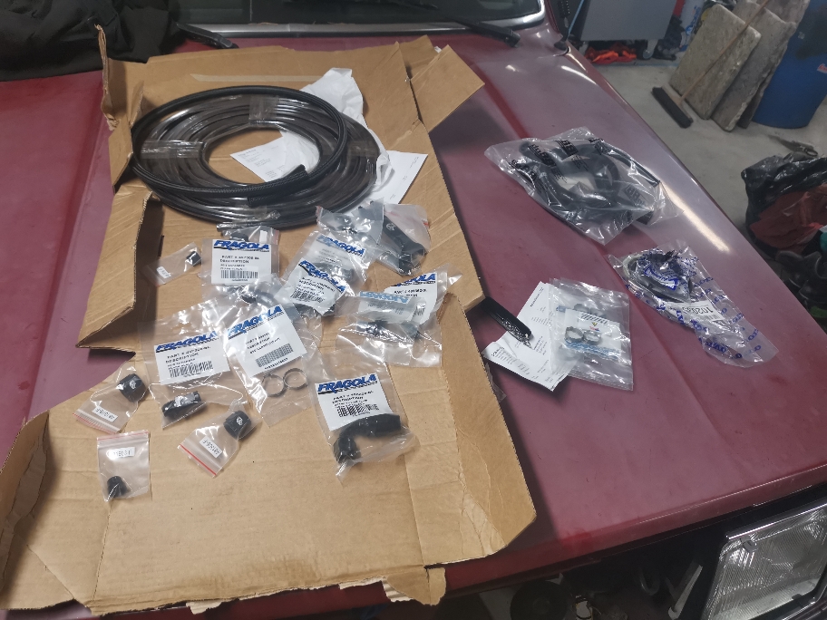

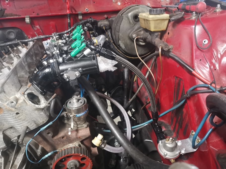

Vinter syssel på gang. Litt rust rep samtidig som konvertering til sprut [emoji4]http://forum.vccn.no/img-dump/2020/10/106.jpg

Blir det Fajs ITBs da i 48 eller 50mm?

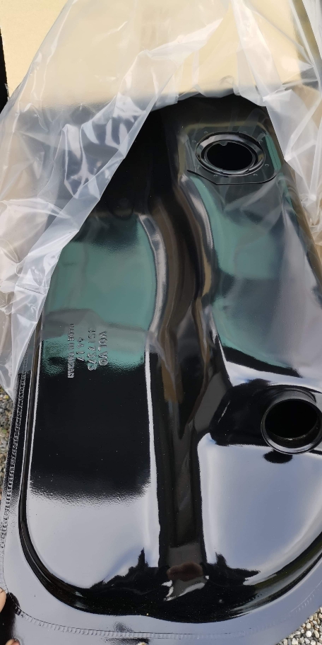

Blir fajs 48mm :) handla ny tank også da den gammle var bulket å litt rusta i skjøten rundt. Volvo på hønefoss hjelper til igjen [emoji16]http://forum.vccn.no/img-dump/2020/10/108.jpg
Sent fra min LYA-L29 via Tapatalk
Blir fint med sprut. Utgjør nok ikke så mye på toppeffekt men kommer nok til å bli bedre på lavere turtall.
Merker nok litt på toppeffekten da jeg hadde alt for små halsringer fra før, så det strupa litt på toppen. Men mye blir det ikke.

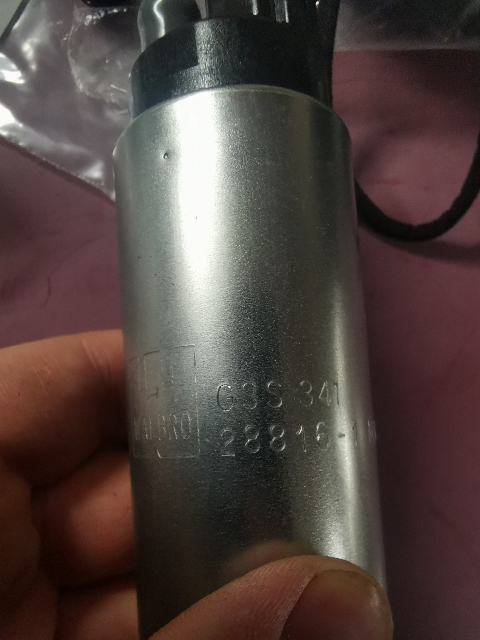

Blir spennende å se hvor jeg får plassert dette [emoji41]http://forum.vccn.no/img-dump/2020/11/2.jpghttp://forum.vccn.no/img-dump/2020/11/3.jpg

Det skal værtfall ikke stå på at bilen ikke får nok bensin nå værtfall [emoji16]

Skjønner den [emoji4] her var det egentlig ikke fjærene sin skyld men kan ikke utelukkes.
Meeeen ventilsete på ex syl 1 løsna.
Denne toppen har vært utrolig varm en gang i tiden vistnok har jeg fått tips om.
Men tett/rett å ingen sprekker[emoji16]
Hatt ras flere ganger på den gamle toppen å blokka da det var mye kina deler der så slutt på det[emoji23]

Det man må spörre seg om hvorfor det lösnet.
Moderne, aggressive trimkammer har ofte korte ramper som "sparker" ventilen opp og närmest slipper ned den i setet igjen. Hvis man ikke har "optimale" ventilfjärer i forhold til både kraft og egenvekt så får man ventilflyt (eller ventilbounce som er mer korrekt) og det skjer alltid på minimale ventillöft. Da er det som man setter en luftmeisel på ventilen og hamrer setet innover.
En overvarmet og myk topp er ikke gunstig, men gir sjelden så raskt så store problemer som det en overdrevet aggressiv kam gjör og spesielt hvis ikke ventilfjärene er helt optimale til akkurat denne kammen.
Kan f.eks nevne Chevorlet sin LS7 motor har ekstra lette og kostbare deler i sitt ventilsystem for at alutopper, originale ventilseter og de store delene skal kunne overleve på "höye" turtall.
