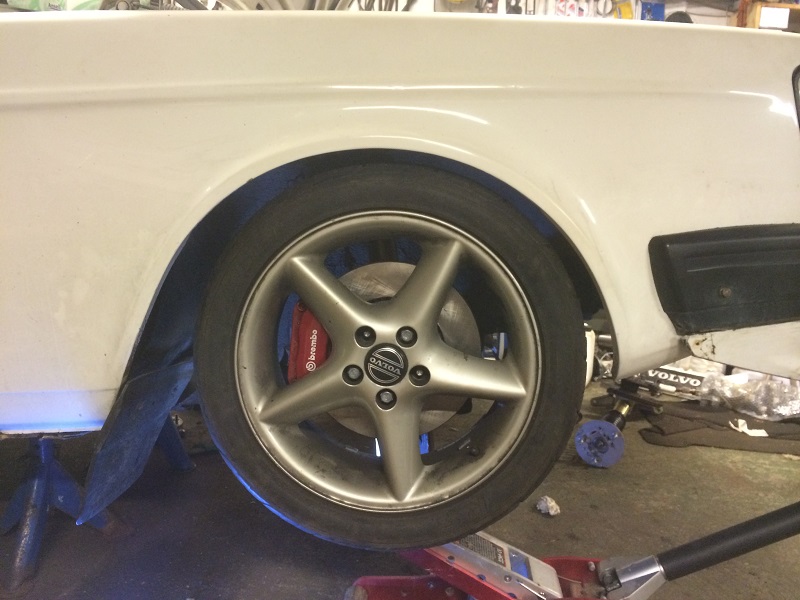

Da har denne karen mot all formodning vært i verkstedet en tur.
Jeg fant til og med igjen bilen :D

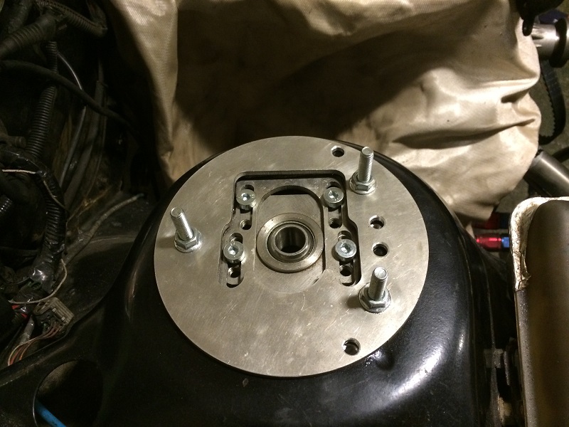

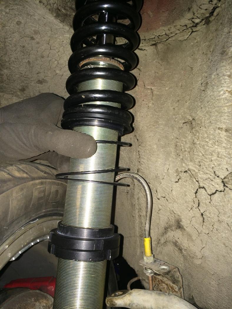

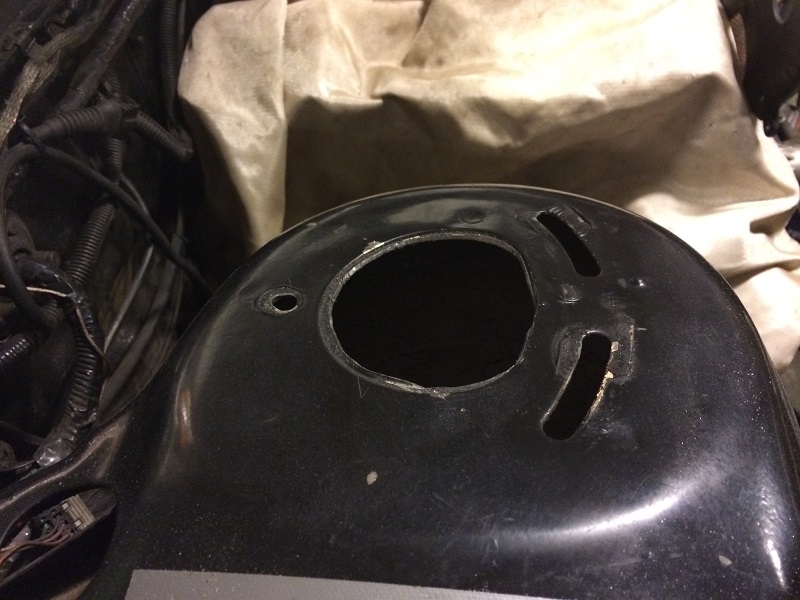

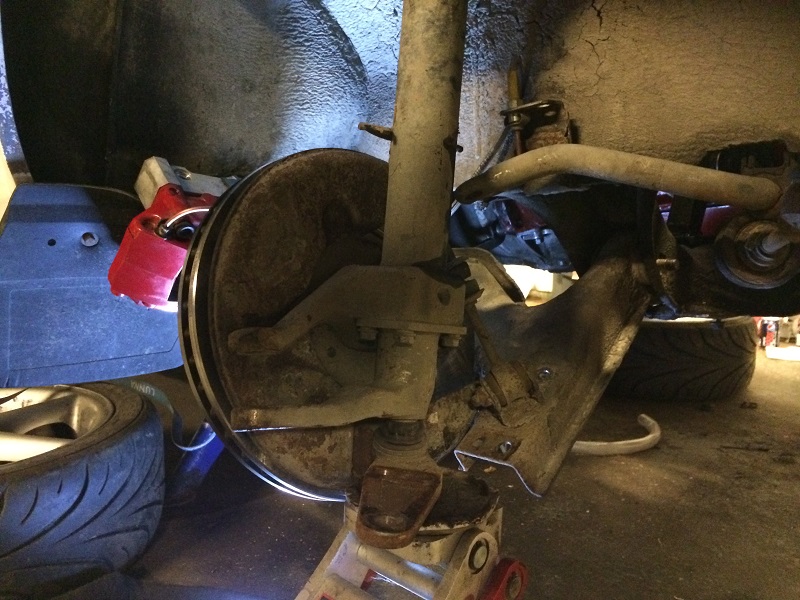

Har ikke fått gjort så mye men har begynt med litt snacks til det nye understellet.

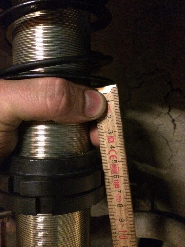

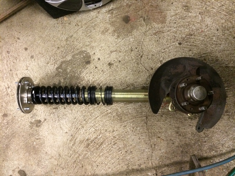

Nå skal det på nye bærebruer som er litt lengere + coilovere forran og bak.
Har kommet så langt som at at forstillinga er tatt ned, så det gjenstår å ta av bremser og nav av de gamle fjørbeina og flytte over alt og montere :)

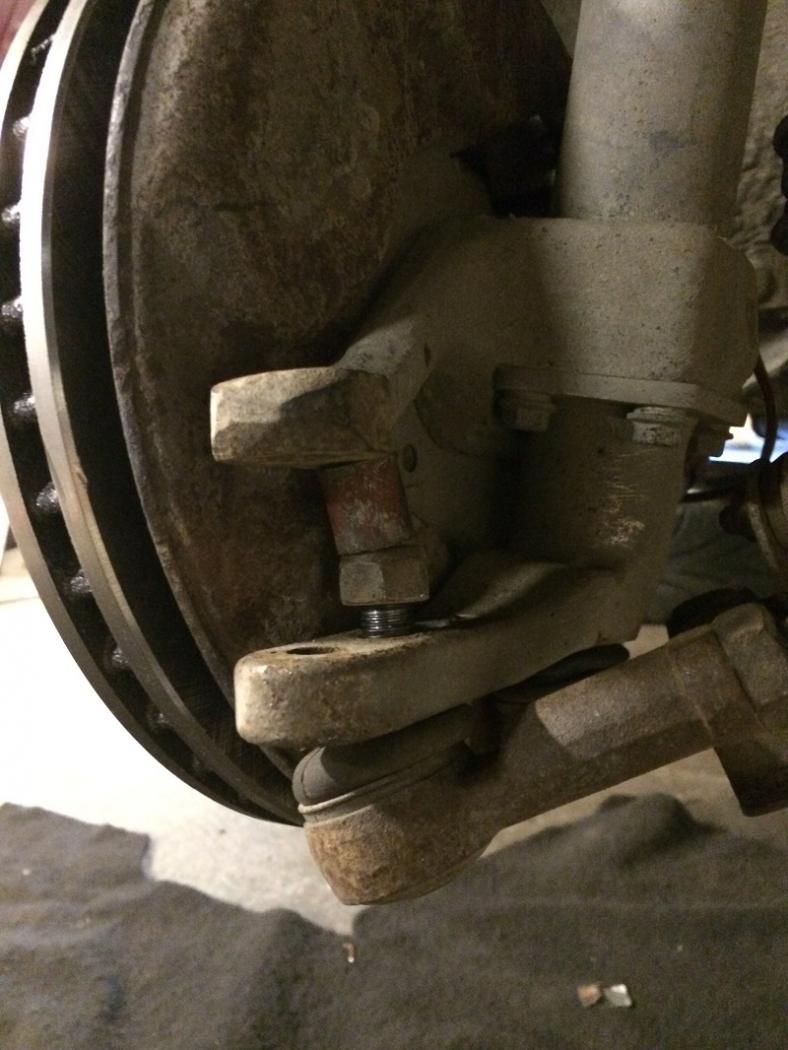

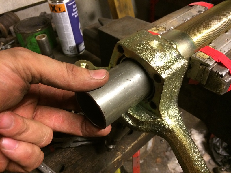

For å få av endeleddet med kaphlenke-senkeklosser har jeg finni en liten løsning med å legge en rørbit på øversiden av mutteren opp mot original styrearm. Da pressen den mutteren nedover ettersom en skrur oppover og shiten løsner. Av og til må man hjelpe til litt med hammeren :D
http://forum.vccn.no/img-dump/2014/07/696.jpg
http://forum.vccn.no/img-dump/2014/07/697.jpg

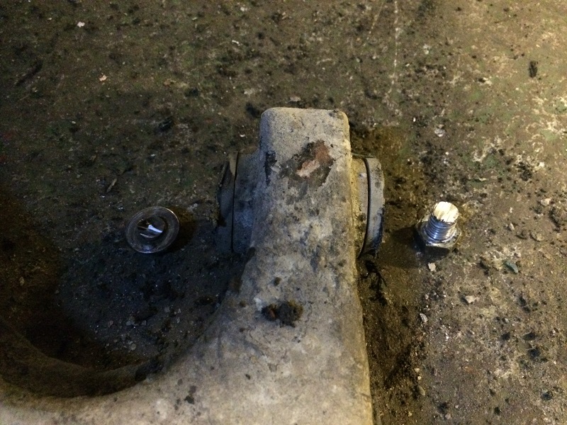

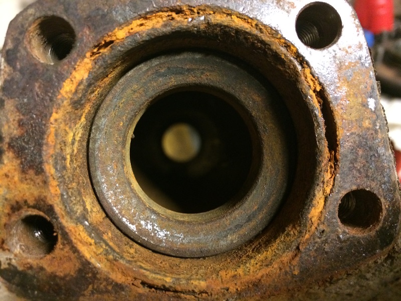

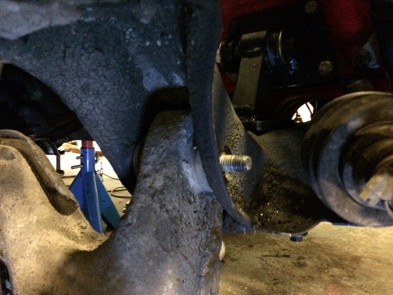

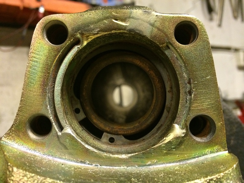

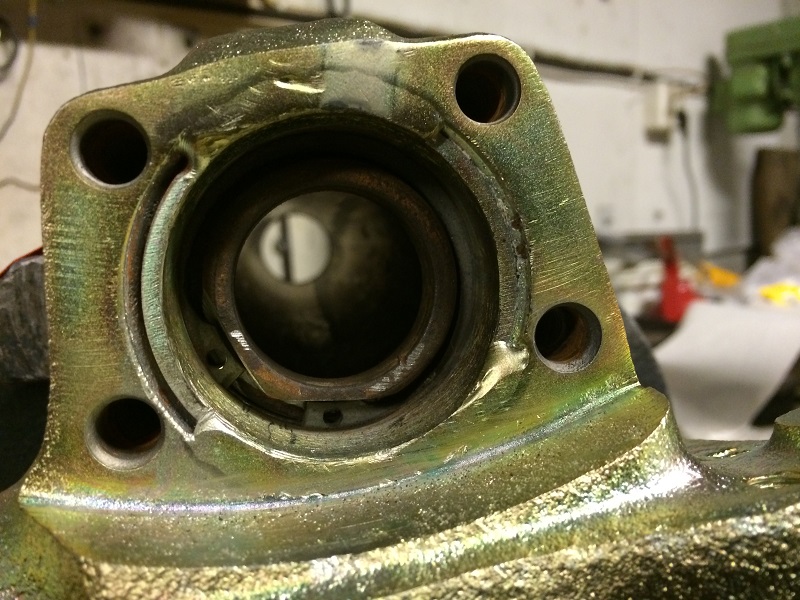

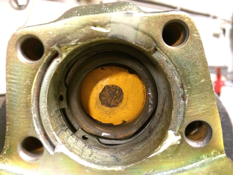

Bærebrua på høyre side forran slet jeg leeeeenge med.
Bolten som holder brua innerst hadde bøyd seg så den ville ikke ut på normalt vis. Skjønner ikke det ettersom denne bilen aldri har blitt kjørt hardt :D
Skjønte ikke hvordan jeg skulle få ut bolten og konkluderte for meg selv uten å ha prøvd, at inni der får jeg ikke vinkelsliperen.
Har ei gammal luftsag med enda eldre blad som jeg prøvde, men det var nyttesløst.
Det endte opp med vinkelsliper likevel. Ikke lagde jeg for mye skader heller :)
http://forum.vccn.no/img-dump/2014/07/698.jpg
http://forum.vccn.no/img-dump/2014/07/699.jpg
http://forum.vccn.no/img-dump/2014/07/700.jpg

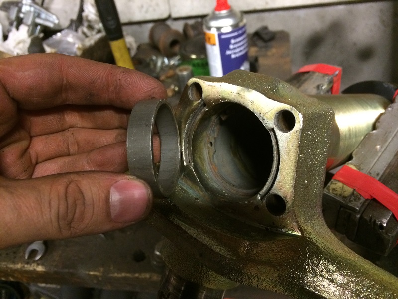

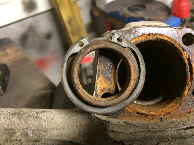

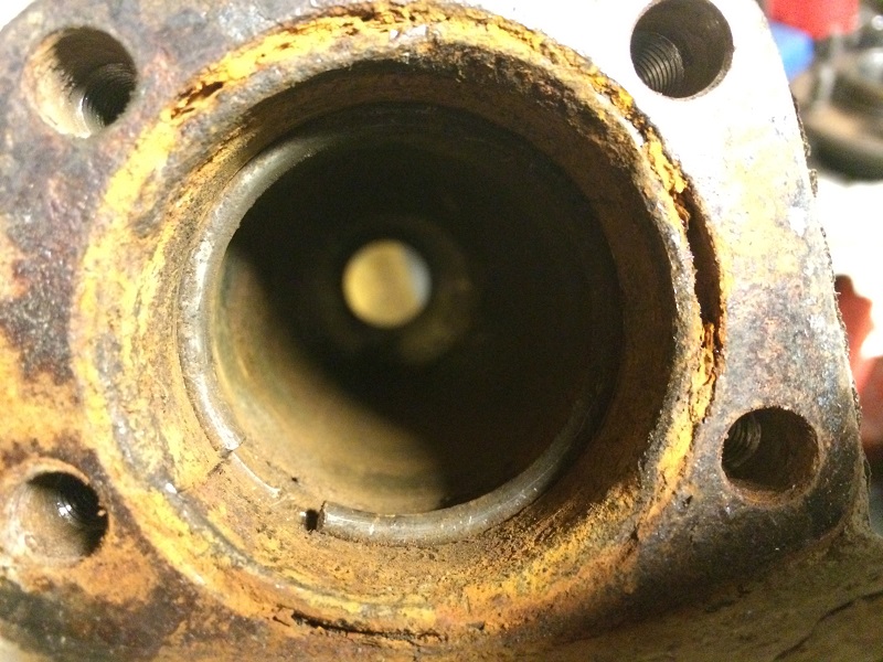

Ettersom alt annet er nytt, så blir det satt på nye bærekuler og endeledd selv det som satt der sikkert er i orden.
Greit at alt er nytt og smooth når vi skal justere forstillinga.

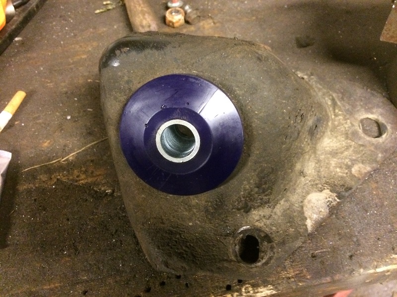

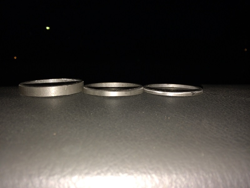

Det blir nye foringer i bakkant på de nye bærebruene også.
http://forum.vccn.no/img-dump/2014/07/701.jpg

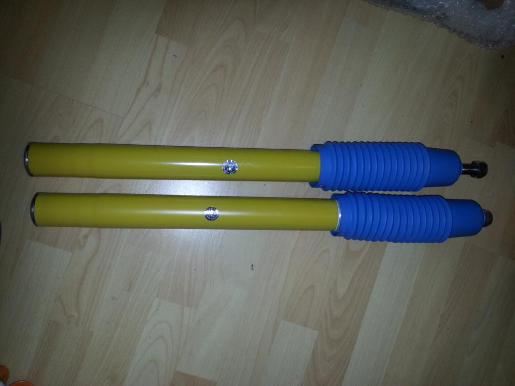

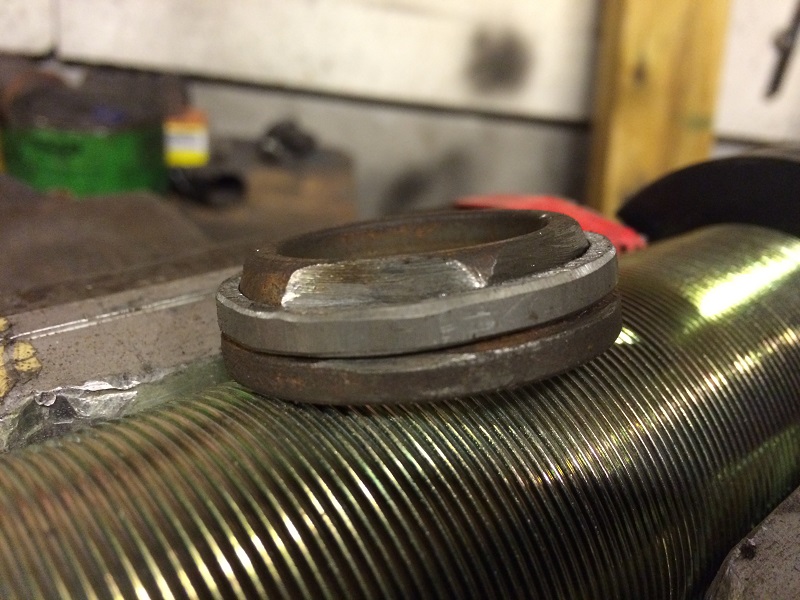

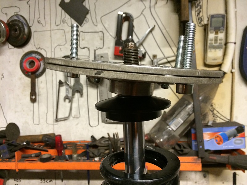

Her er hærligheten som skal på :)
http://forum.vccn.no/img-dump/2014/07/702.jpg
