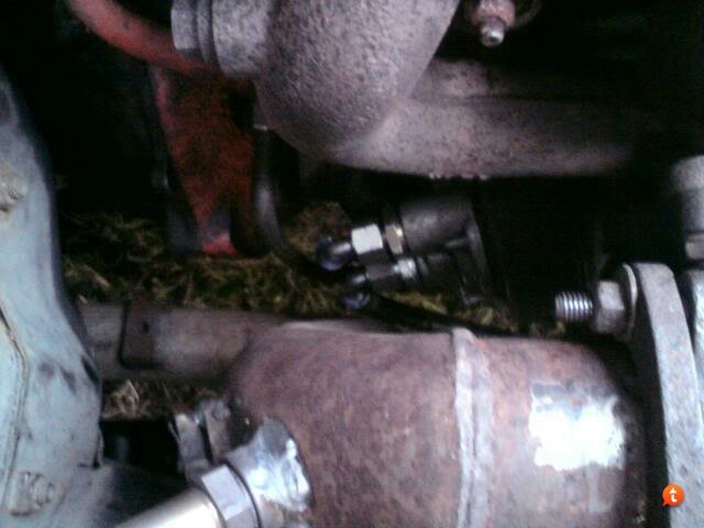

Jeg har alltid brukt JIC og BSP på mine. Hydraulikk slanger til filterflyttere og til olje inn på turbo. Slangen kan man omtrent ha liggende inntil downpipe uten at de tar noe skade av det. Torgeir har vel sett hvordan det lå på motoren min. Max 10mm klaring mellom downpipe og slanger. Tåler både plenty trykk + varme. :-)
Ræva bilde, men det viser hvor nær det lå. i 5 år ;-)
http://forum.vccn.no/img-dump/2014/03/673.jpg

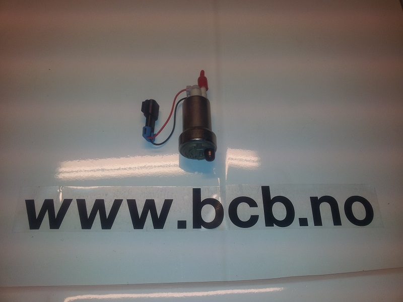

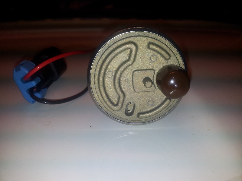

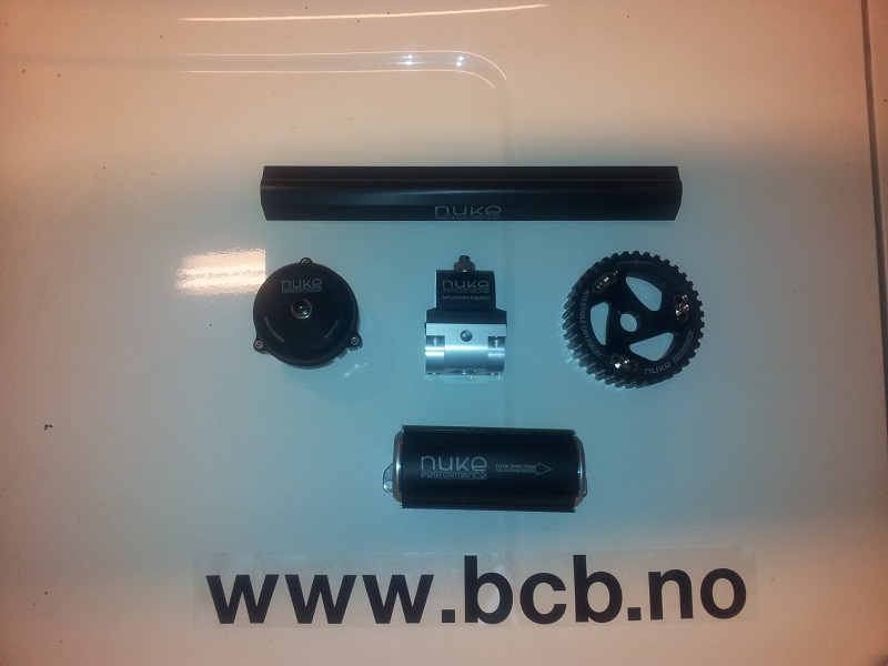

Var innom BCB i stad å gjorde en hyggelig handel :)
Nuke Fuelrail
Nuke 50mm Dumpventil
Nuke Bensintrykksregulator
Nuke Kamdrev
Nuke Bensinfilter
Walbro 450 bensinpumpe

Skal handle litt nuke deler etterkvert eg og, rekner med kvaliteten på delene er like bra som det ser ut på bilde?:)
Må du bredde framme no sida bruene er breiare?
Deler er bra :D
Hvordan er innfestningen til nuke dumpen?
Kvaliteten er meget + :)
