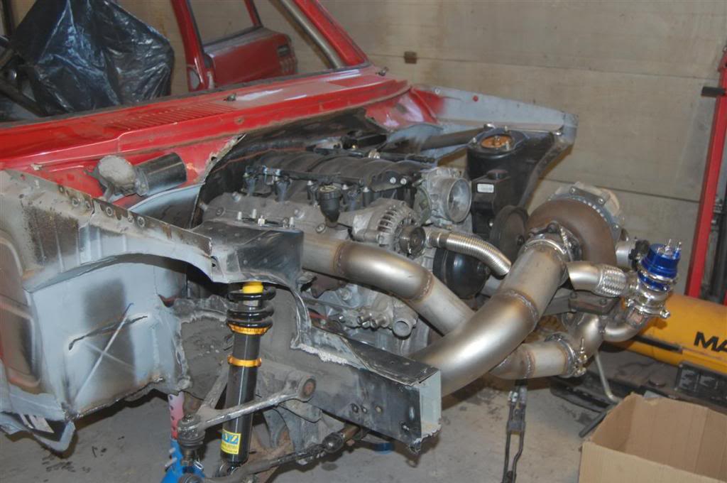

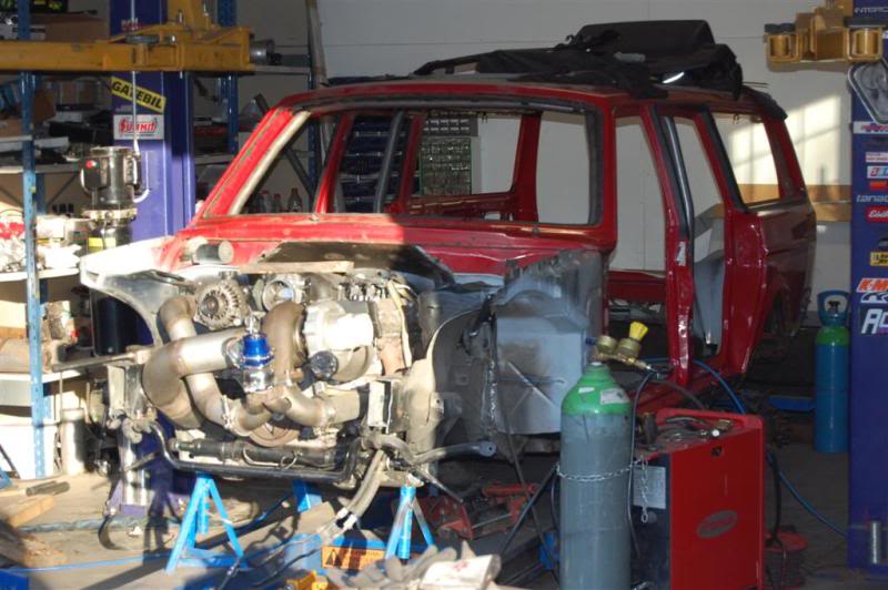

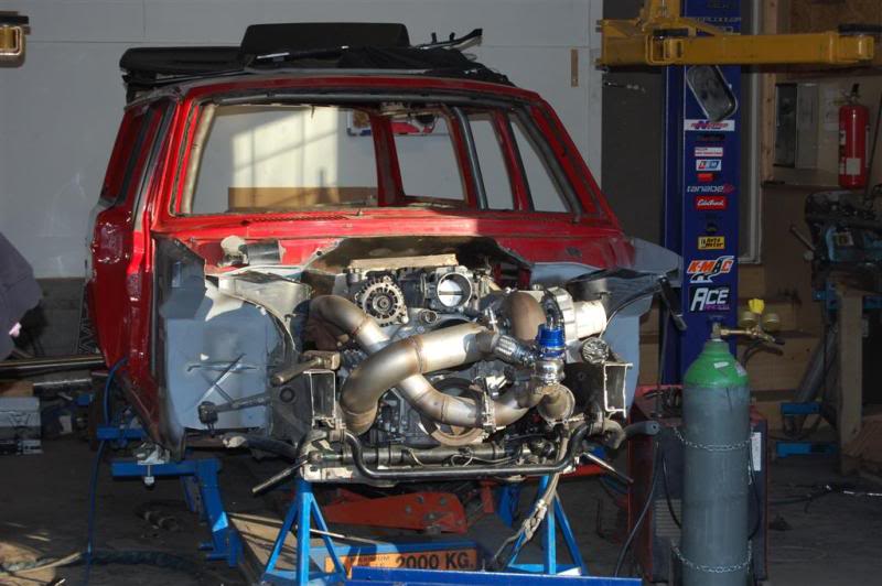

Motoren inne for siste gang før lakk:
http://forum.vccn.no/img-dump/2012/12/862.jpg

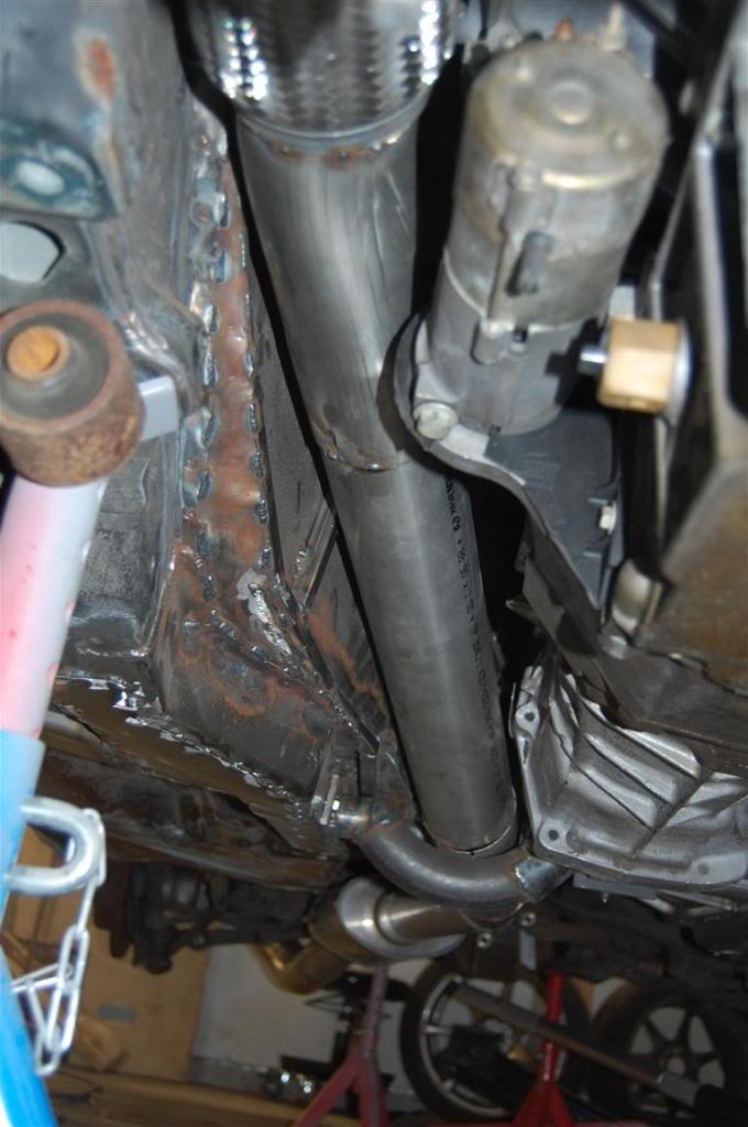

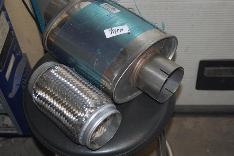

4" downpipe og 3.5" videre (Er ganske trangt mot tunell og kasse) :
http://forum.vccn.no/img-dump/2012/12/863.jpg
http://forum.vccn.no/img-dump/2012/12/864.jpg

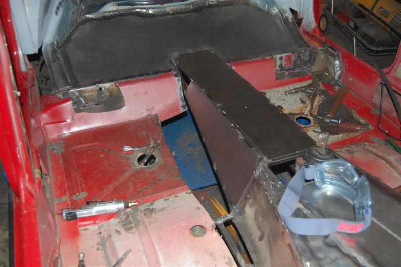

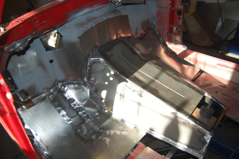

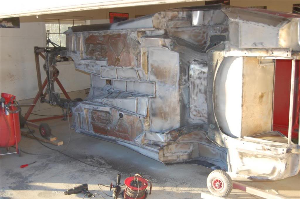

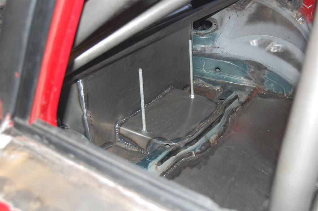

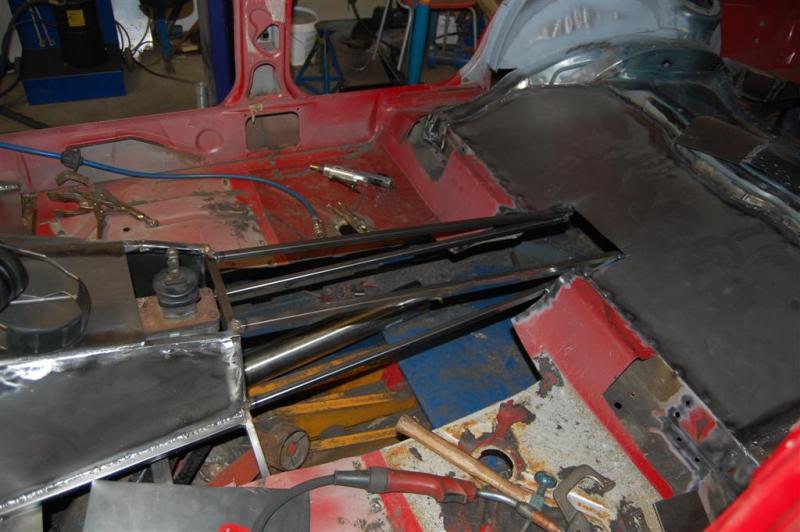

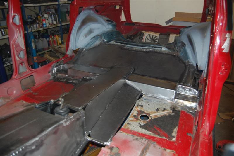

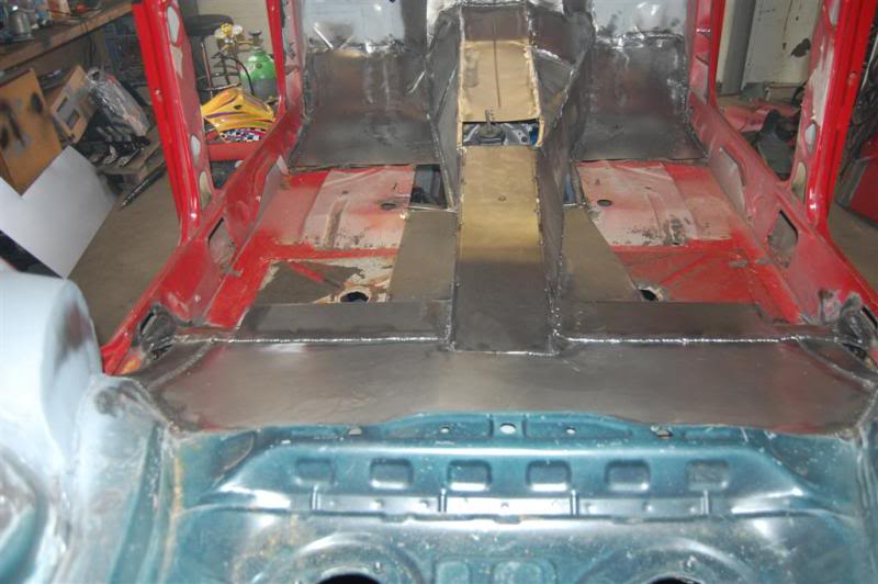

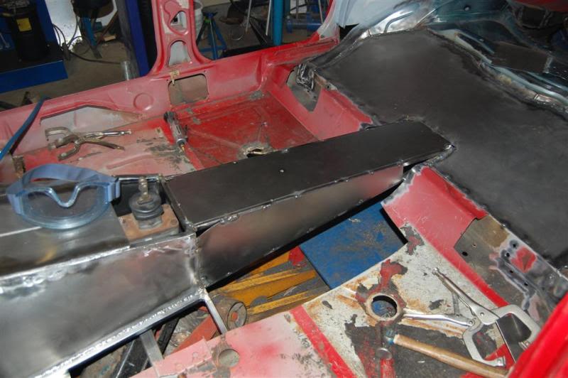

Nedre del av brannvegg bak:
http://forum.vccn.no/img-dump/2012/12/865.jpg
http://forum.vccn.no/img-dump/2012/12/866.jpg

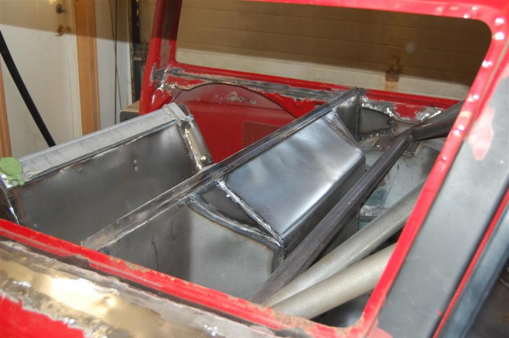

Batterikasse feste:
http://forum.vccn.no/img-dump/2012/12/867.jpg

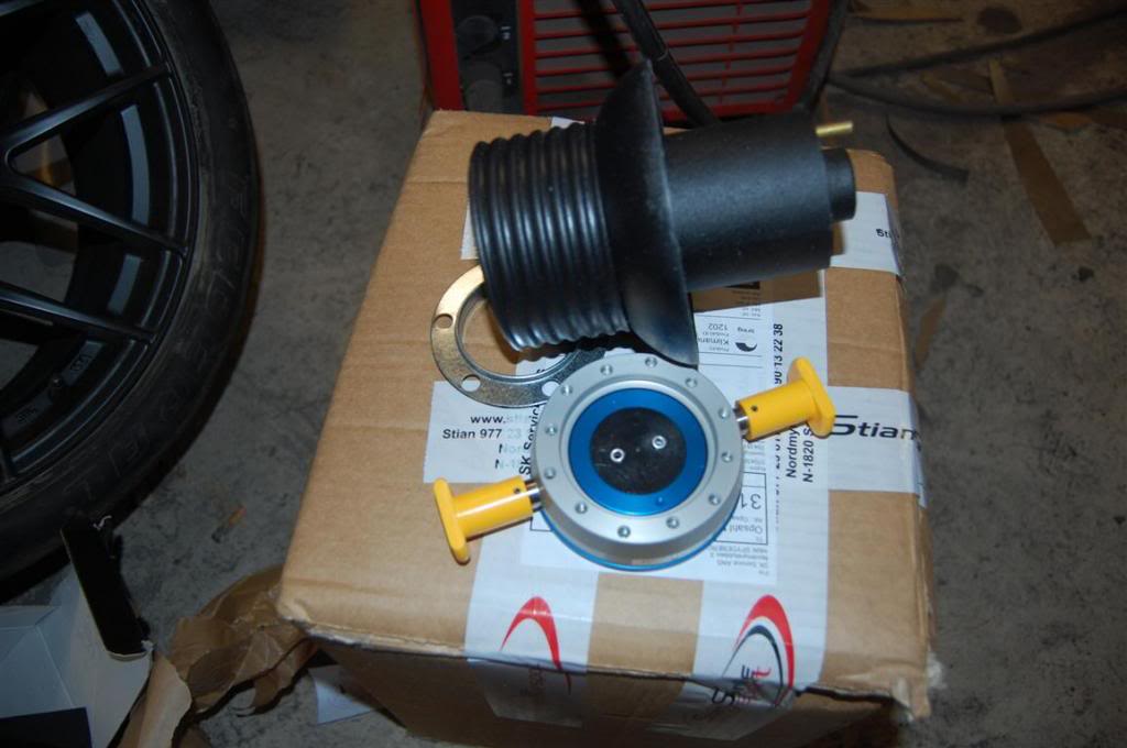

Nav, snap-off og belter:

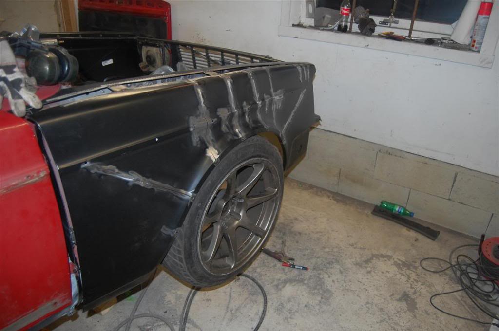

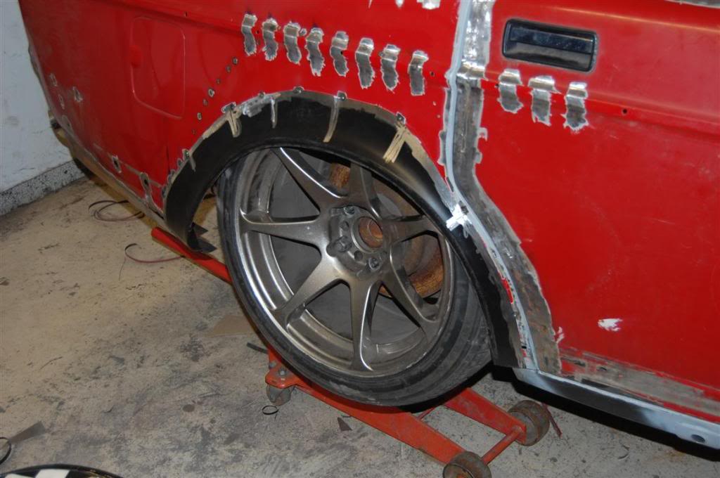

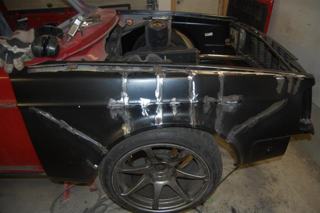

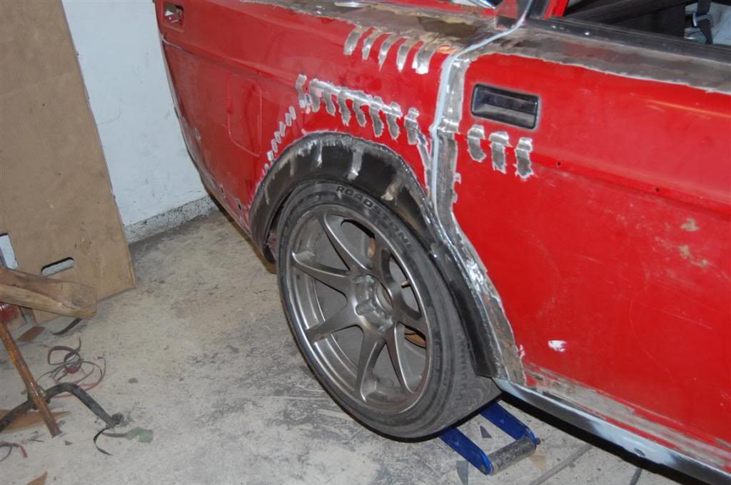

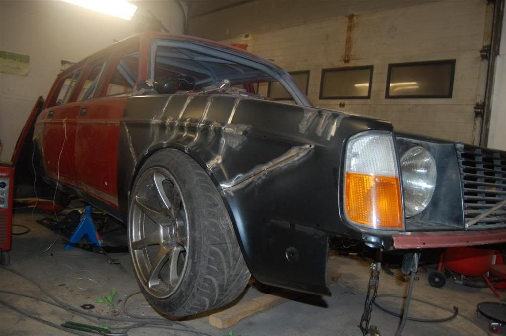

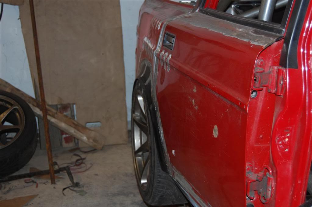

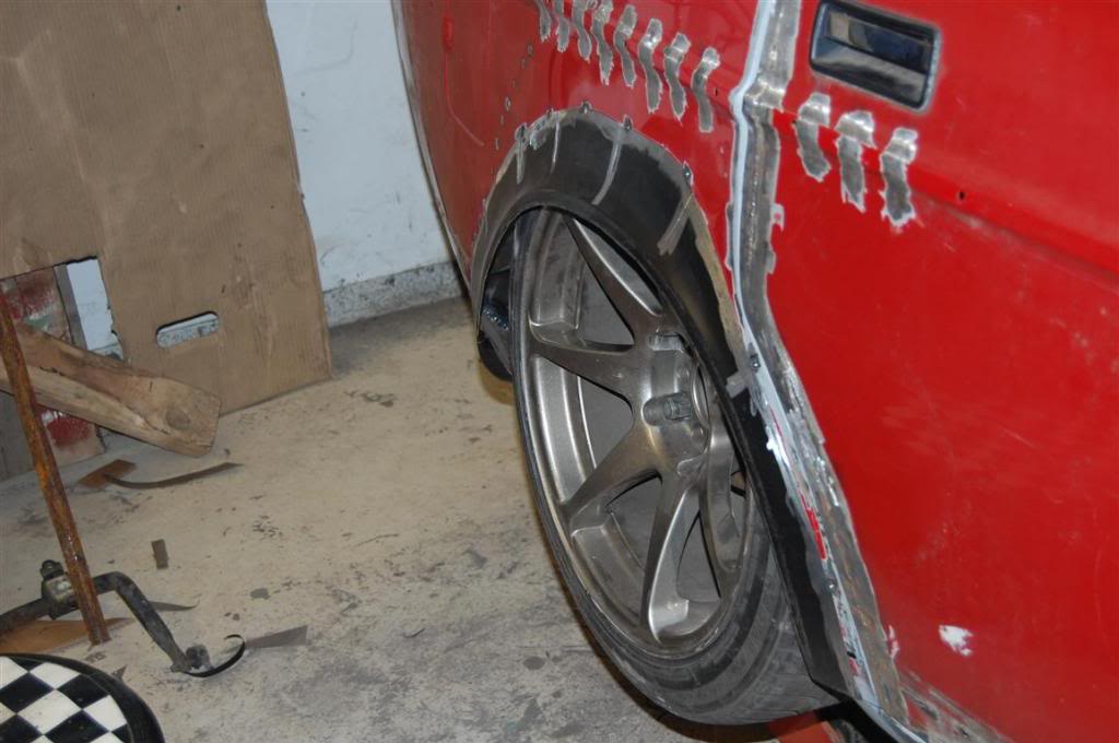

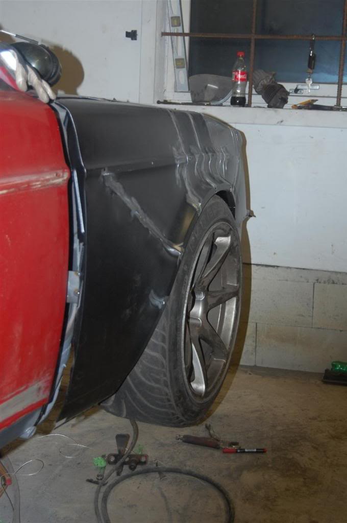

Har breddet hjulbuene bak og byttet buer. Blei litt mere plass gitt :)
Breddet litt:
http://forum.vccn.no/img-dump/2012/12/871.jpg
Fin kjørehøyde, og plass til 9.5x17 et5 med 245.40.17 dekk:
http://forum.vccn.no/img-dump/2012/12/872.jpg
http://forum.vccn.no/img-dump/2012/12/873.jpg
Kan få den lav og, og hjulet har fortsatt klaring..hehe
http://forum.vccn.no/img-dump/2012/12/874.jpg
http://forum.vccn.no/img-dump/2012/12/875.jpg
http://forum.vccn.no/img-dump/2012/12/876.jpg

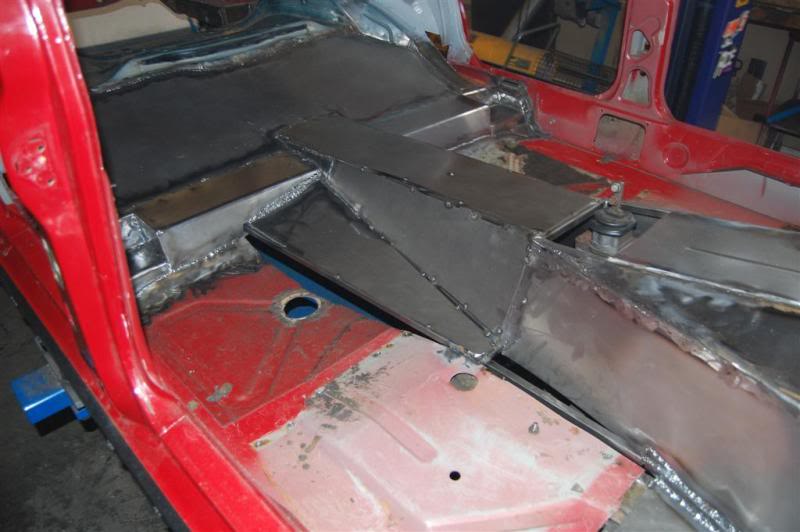

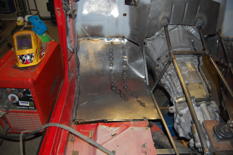

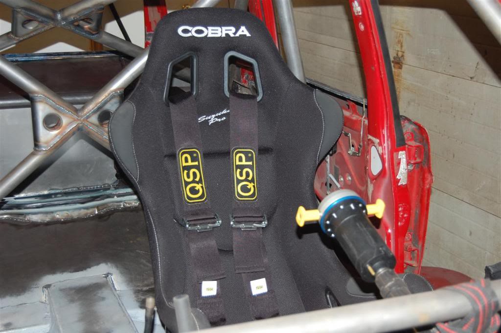

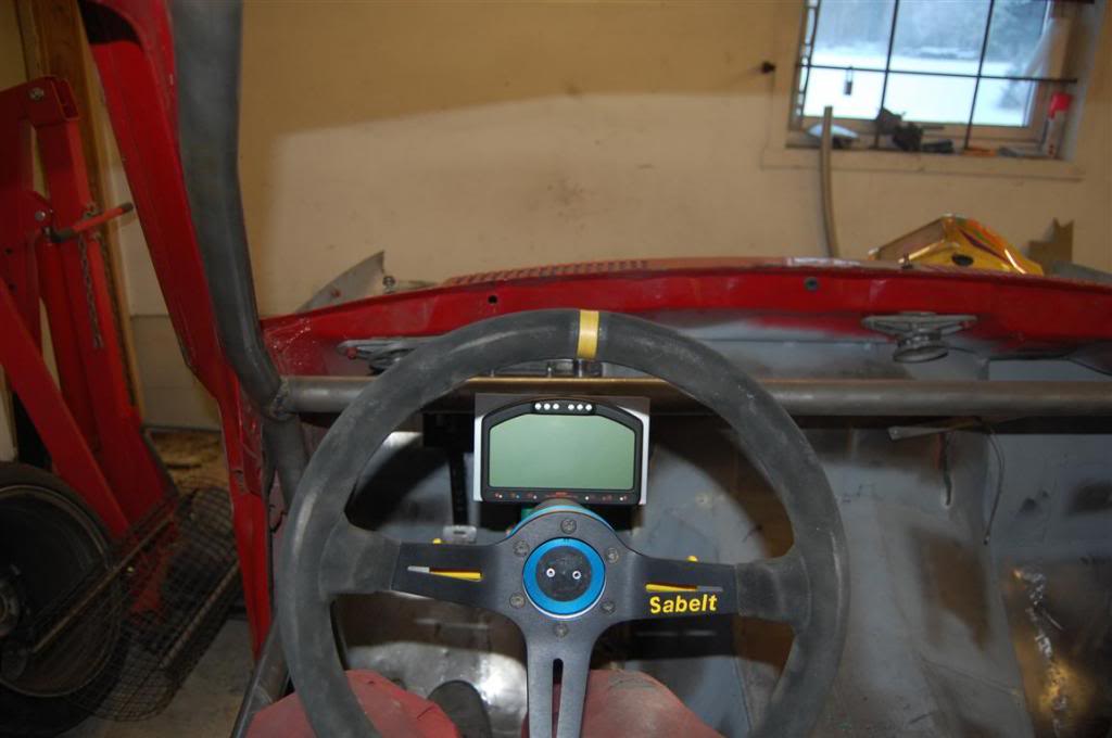

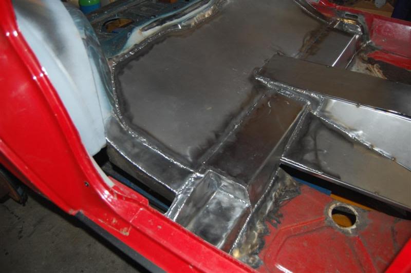

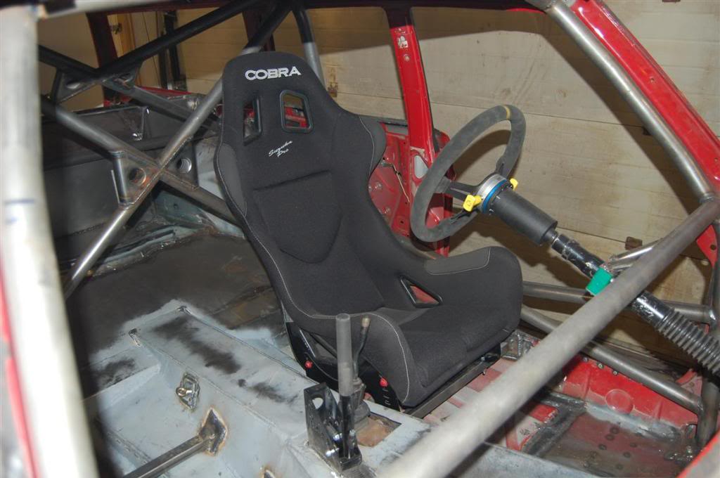

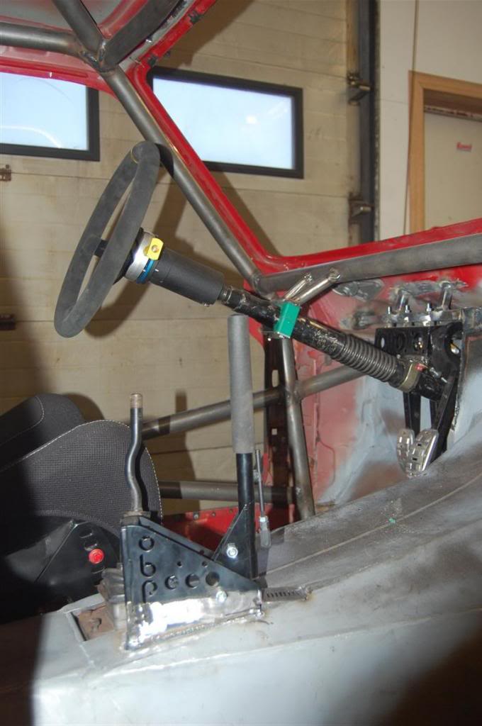

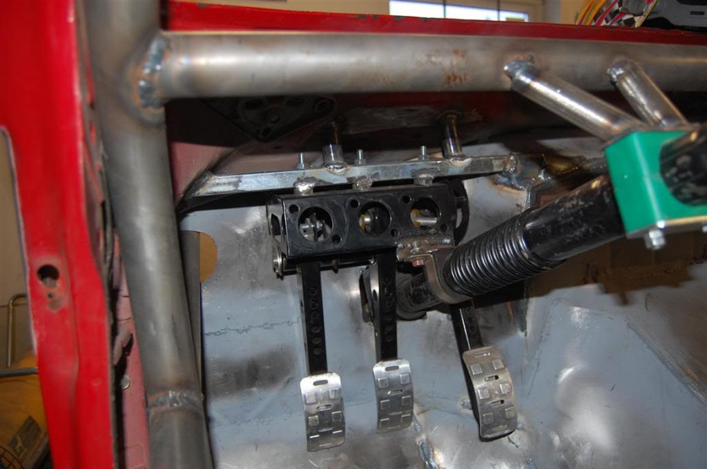

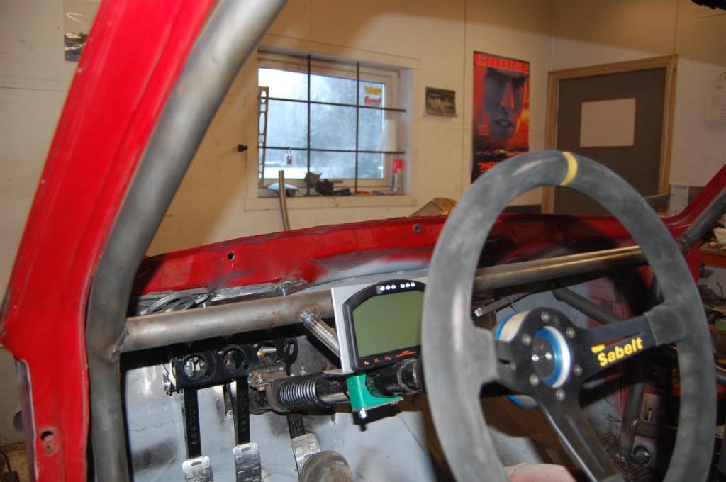

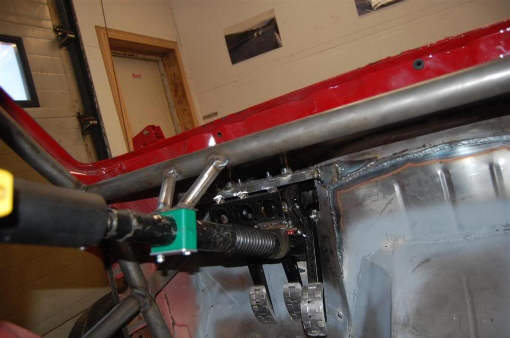

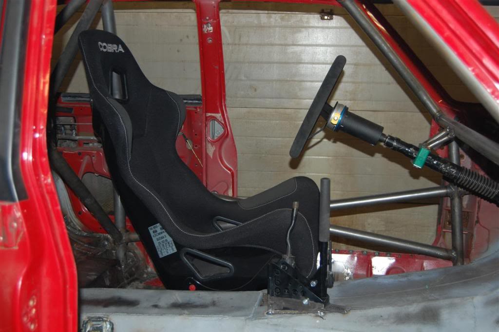

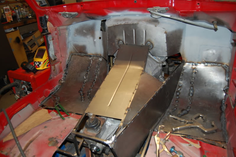

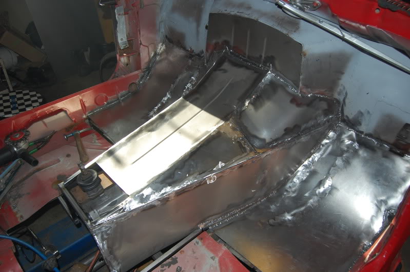

Stol, rattaksel, brekk og pedalbox ferdig festet:
http://forum.vccn.no/img-dump/2012/12/877.jpg
http://forum.vccn.no/img-dump/2012/12/878.jpg
http://forum.vccn.no/img-dump/2012/12/879.jpg
http://forum.vccn.no/img-dump/2012/12/880.jpg
http://forum.vccn.no/img-dump/2012/12/881.jpg
http://forum.vccn.no/img-dump/2012/12/882.jpg
http://forum.vccn.no/img-dump/2012/12/883.jpg

Du skal vel ikke ha den så lav som på de bildene den er lavest her? Det ser mye bedre ut når dekket ligger jevnt med buen (Det er hvertfall min mening).
Du er flink til å stå på. Dette er en stor jobb!
Rått! Jo må jo ha den ordentlig sigin og laav ;D
Skulle heller ha heva hjulbuen bak så den gikk i linje med den foran kanskje?
Helt sinnsykt! Tar av meg hatten!
Det er racing å ha bakhjula godt oppi buen :) Blir en brutalt fet 245 dette :D

Det her er bare helt vilt, like vilt som gamlebussen! Får håpe du er lang i beina, fordi der sto stolen langt bak! :p

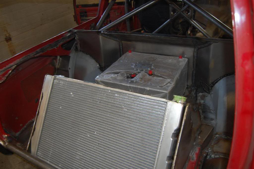

Men eit spørsmål. Snakka med ein kompis frå Lena i Toten, og viste han prosjektet ditt. Han var mektig imponert, men kommenterte ein ting.
Det ser ut som du skal hente luft under bilen til radiatoren. Dette var vist ingen god ide. Kenneth Alm hadde prøvd dette med dårlege ressultat. Send gjerne ein meldig til han og spør kvifor det ikkje var bra :)
Det er vertfall ein kanonrått prosjekt du har her, og arbeidet ditt er jo berre heilgromt!
en av tinga som kan være vanskelig med og hente luft under bilen er at det kan bli vakum under en så lav bil at det ikke kommer noe særlig luft til radiatoren :)
men det trur jeg nok magnus har tenkt på har jo hatt finga borti no banebiler før ;)
Det har han nok gjort, for alt ser så jæklig bra ut, men er berre så dumt vis det viser seg å ikkje fungere. Surt å gå i sandfella vertfall med fulle vifter på, og suge inn alt av sand som er der.
Men ser for meg at ressultatet blir bra uansett :)
Har ikke noen sponsorer nei Anders. Mulig det blir ett par stykker etterhvert
Er heller ikke så lang i beina, men hele "sitteposisjonen" har blitt flyttet bakover
Har pratet med flere med radiator baki, og dem har bare luft fra under bilen. Men får nesten bare prøve å se, har også mulighet til å dra slanger fra siderutene og ned og. Men kommer til å prøve slik det er nå

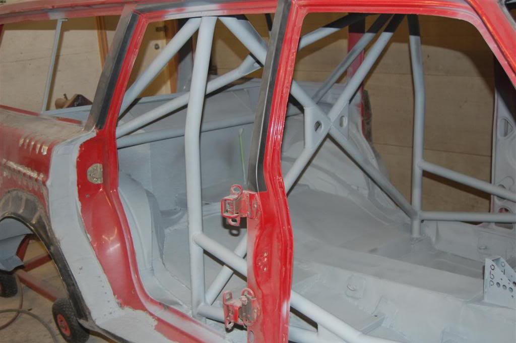

Har nådd målet jeg satte med. Så nå kommer det litt bilder. Tilogmed litt lakk :D
Fargen er en volvofarge fra 60 tallet. Det blir denne farge utvendig og bur også blir det en annen farge på resten innvendig

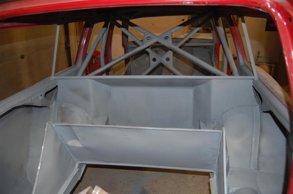

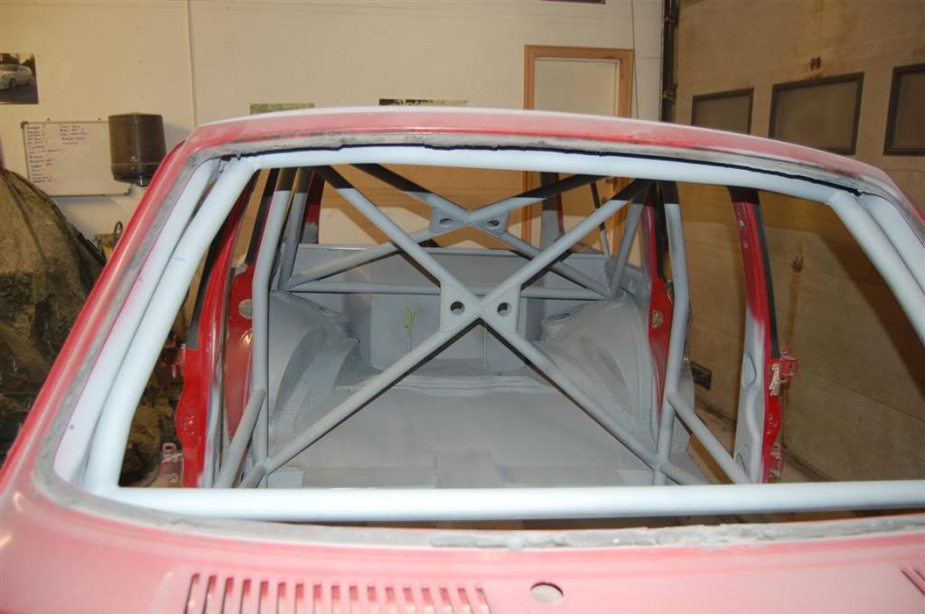

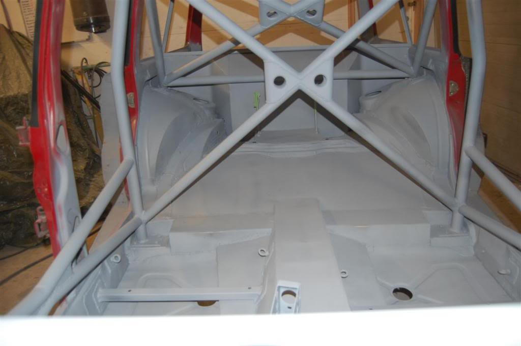

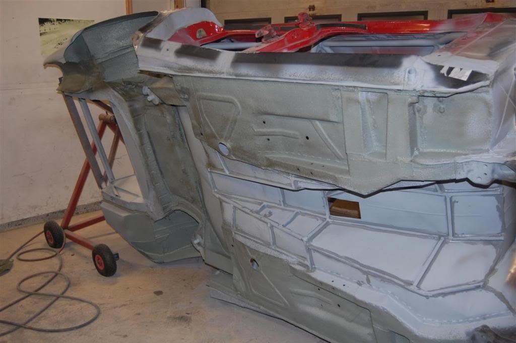

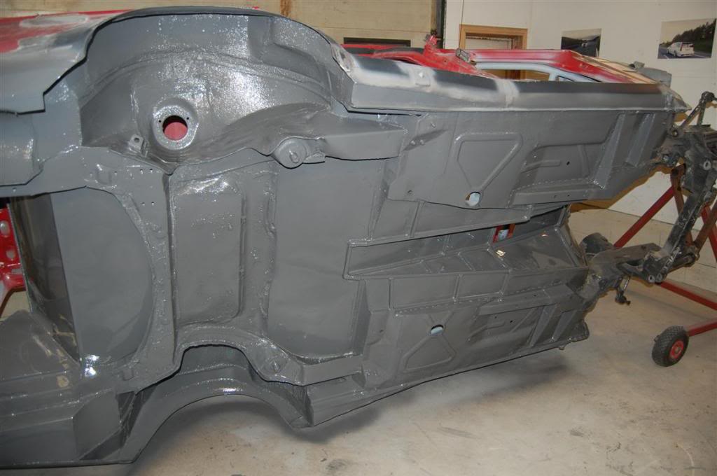

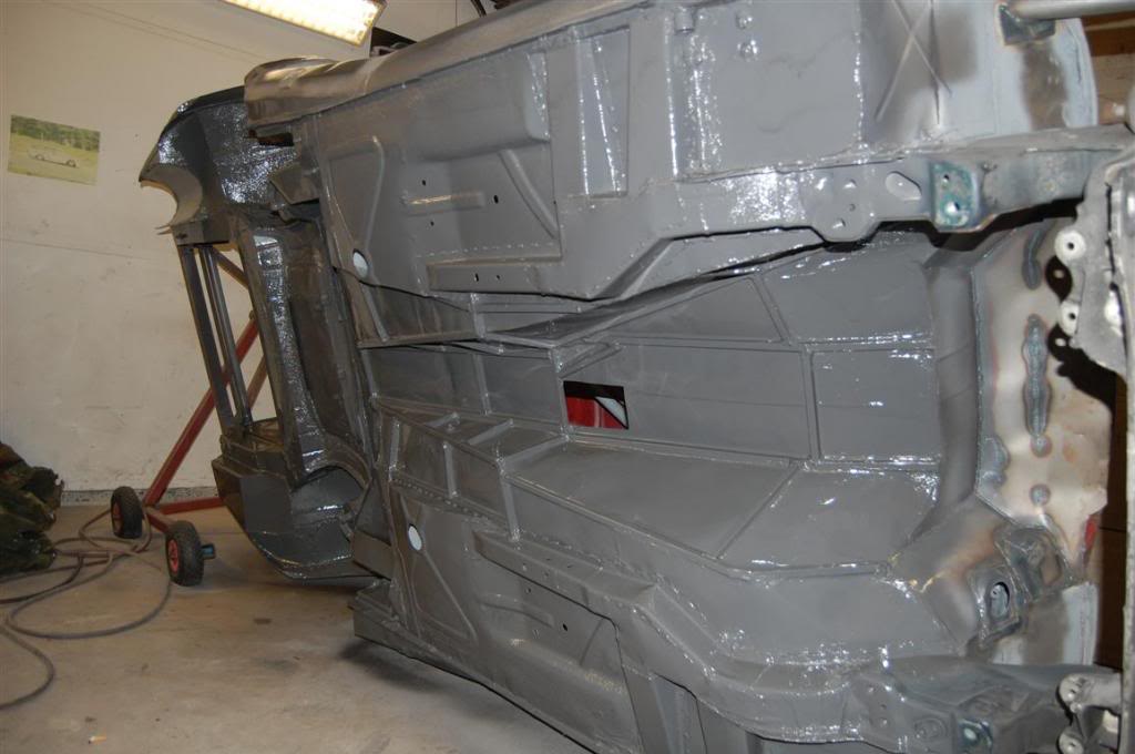

Slipt og sandblåst:
http://forum.vccn.no/img-dump/2012/12/1306.jpg

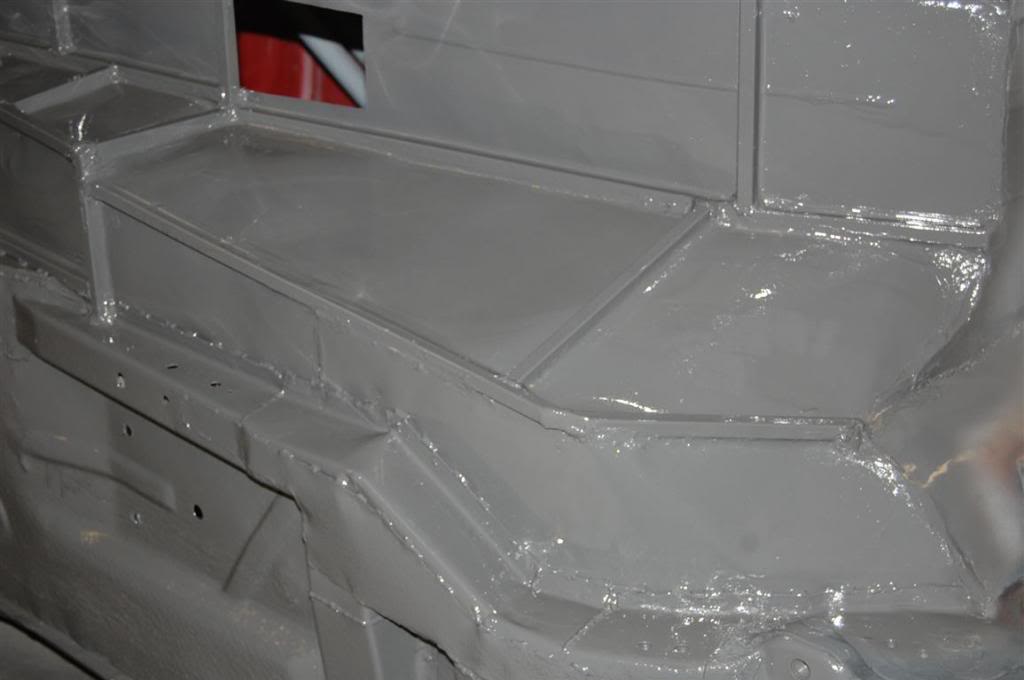

Epoxy grunning:
http://forum.vccn.no/img-dump/2012/12/1307.jpg
http://forum.vccn.no/img-dump/2012/12/1308.jpg
http://forum.vccn.no/img-dump/2012/12/1309.jpg
http://forum.vccn.no/img-dump/2012/12/1310.jpg
http://forum.vccn.no/img-dump/2012/12/1311.jpg
http://forum.vccn.no/img-dump/2012/12/1312.jpg
Fuget alle skjøter og sprøytet på struktur noen steder:
http://forum.vccn.no/img-dump/2012/12/1313.jpg
http://forum.vccn.no/img-dump/2012/12/1314.jpg
FARGE:
http://forum.vccn.no/img-dump/2012/12/1315.jpg
http://forum.vccn.no/img-dump/2012/12/1316.jpg
http://forum.vccn.no/img-dump/2012/12/1317.jpg
http://forum.vccn.no/img-dump/2012/12/1318.jpg
http://forum.vccn.no/img-dump/2012/12/1319.jpg
Helt vilt:)
Heftig!!! Hva sprayer du på for å få struktur? Og hvorfor gjør du det egentlig?
Tøft fargevalg!:)Skal bli spennande og sjå det ferdige resultatet med den:)
Strukturen er vel for at det skal tåle steinsprut?
Den grå amazonfargen? Den er undervurdert :)
rått!
Du er formann Magnus, veldig bra! Gleder meg rått til å se hele bilen splætta i denne fargen kombinert med gammelfront og oransje blinkerser. :D
Gråtassgrå :D
Takk for det :)
Strukturen er noe mercedes greier fra jobben. Er litt pga steinsprut og for å få hjulhusa til å tåle litt mer!!
Fargen er vell brukt på pv og amazon trur jeg

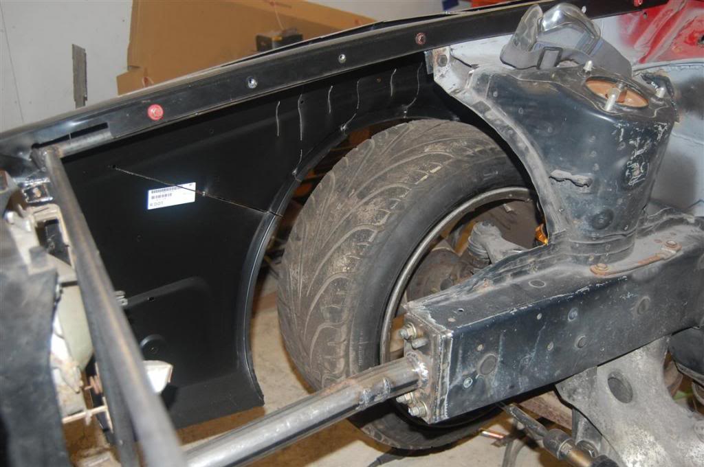

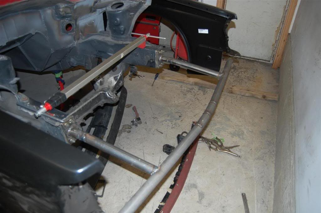

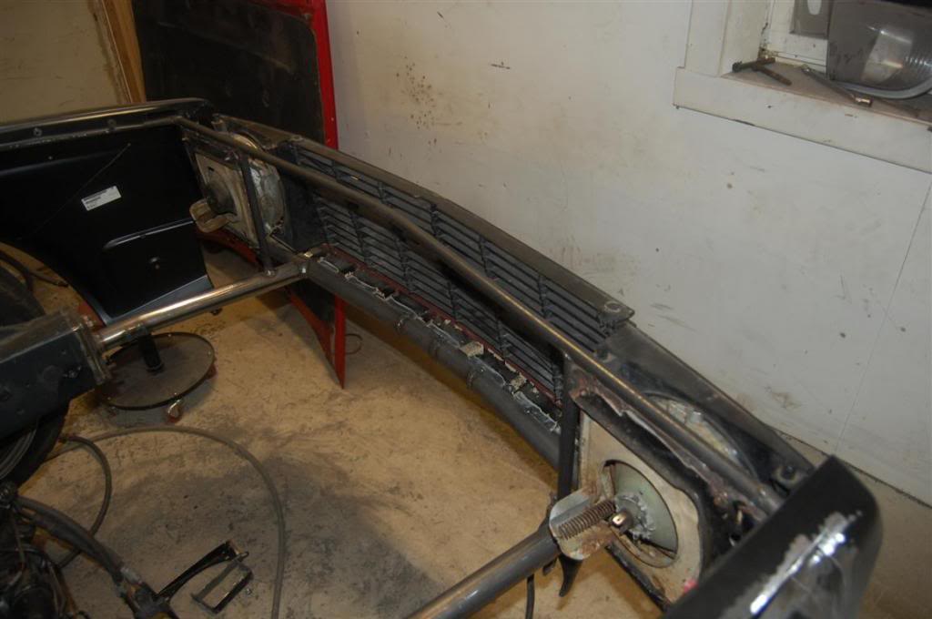

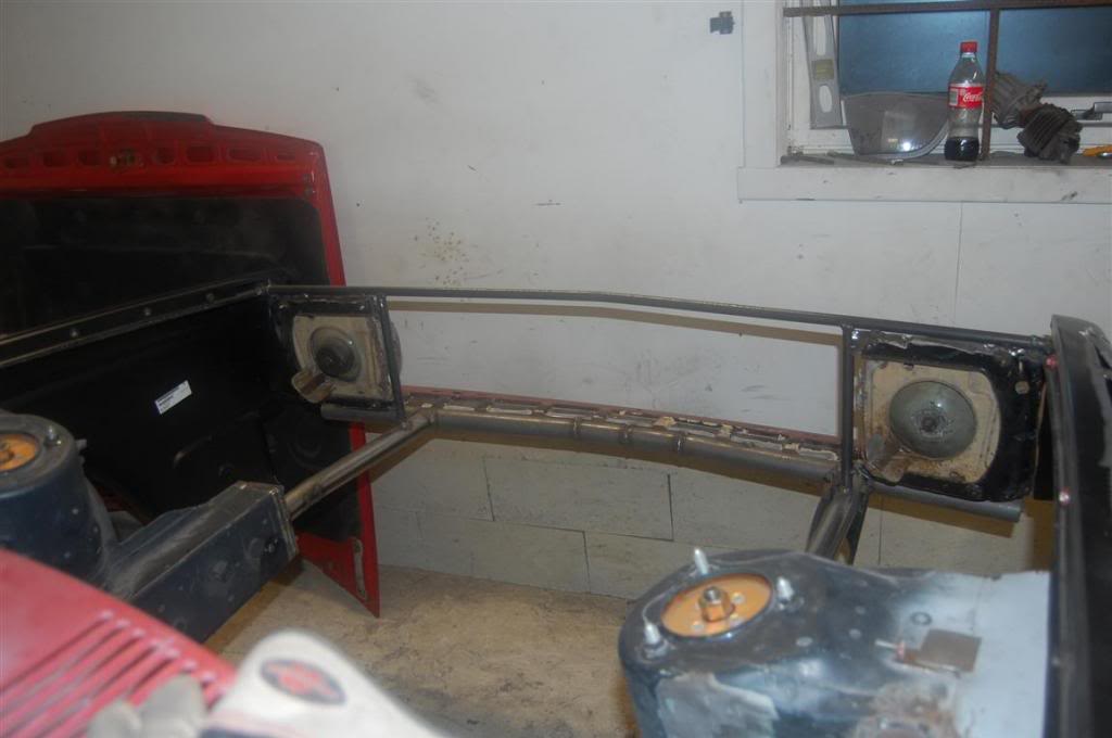

"Front-ramma" snart ferdig. Mangler bare fester til fanger, tauekrok og grill
http://forum.vccn.no/img-dump/2013/01/424.jpg
http://forum.vccn.no/img-dump/2013/01/425.jpg
http://forum.vccn.no/img-dump/2013/01/426.jpg
http://forum.vccn.no/img-dump/2013/01/427.jpg
http://forum.vccn.no/img-dump/2013/01/428.jpg

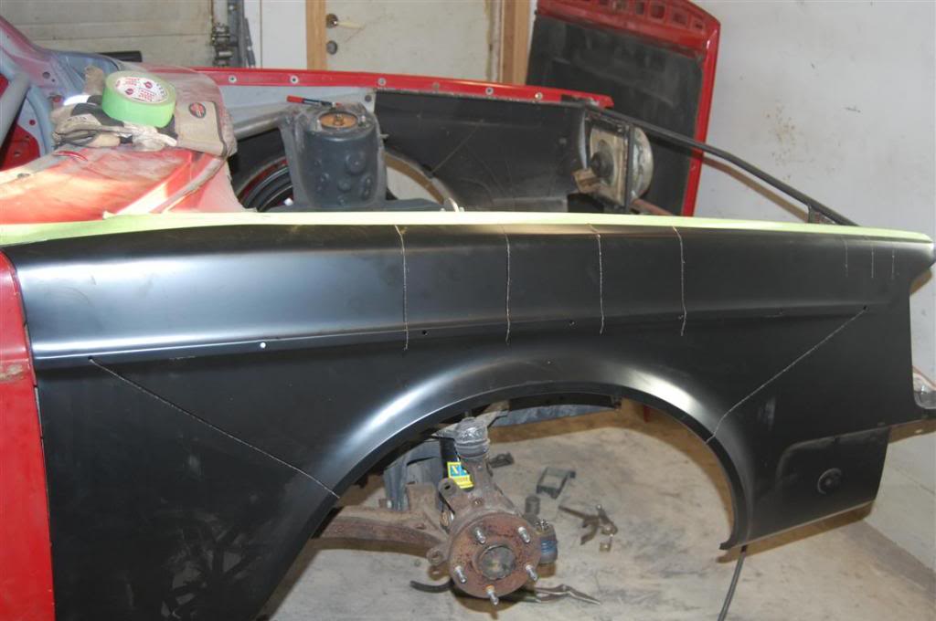

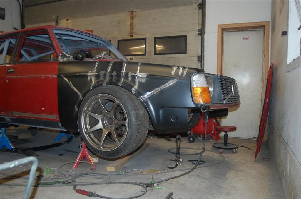

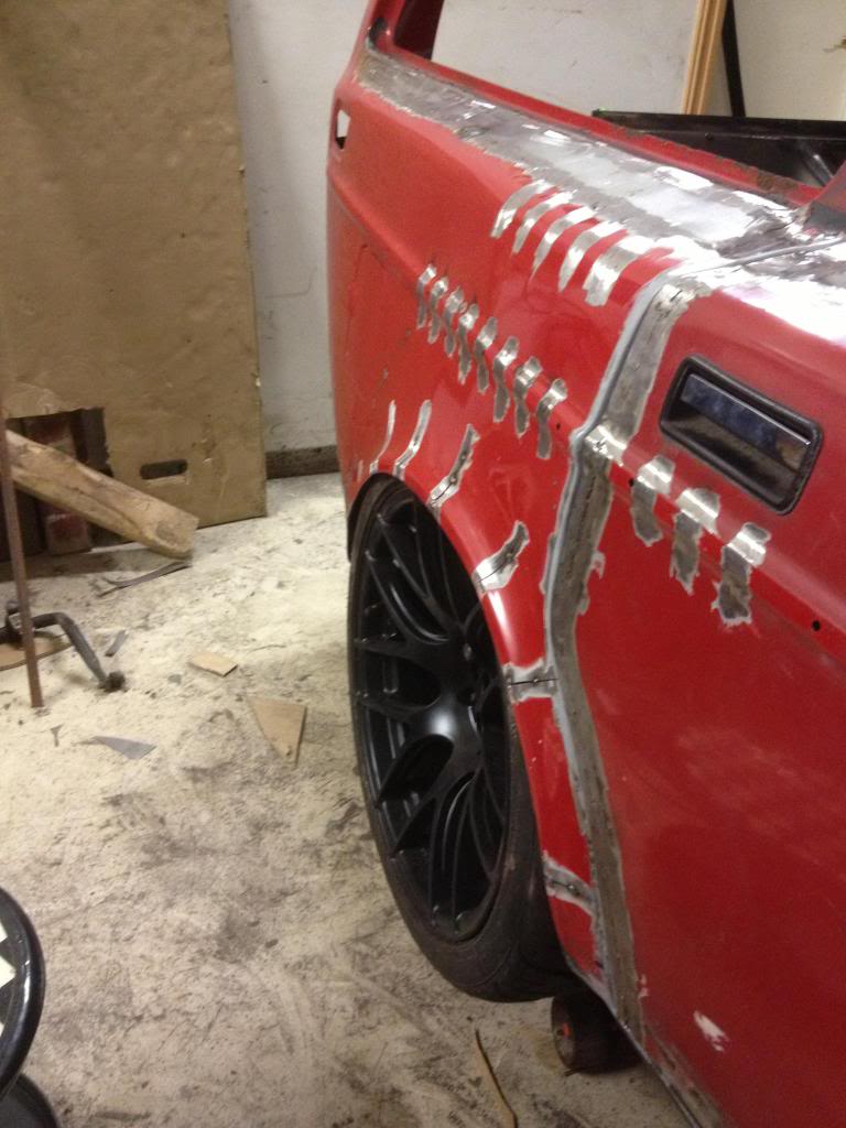

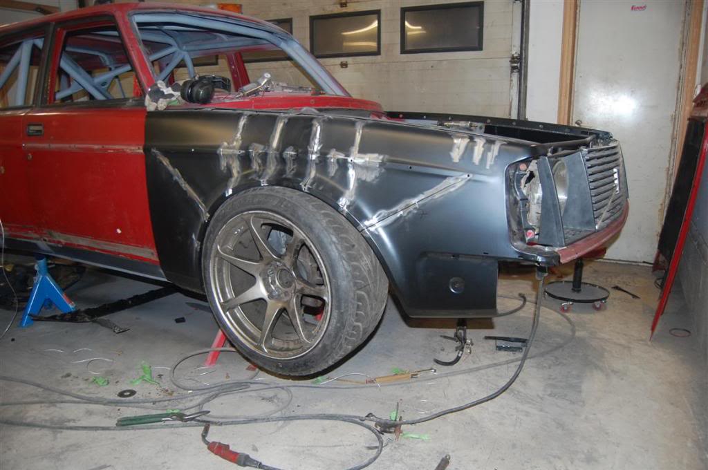

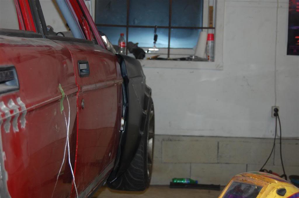

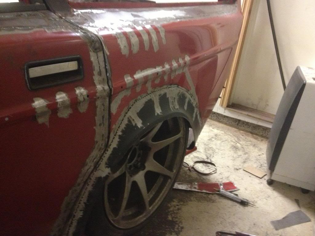

Begynt på bredding forran. Di blir 6.5cm breiere en orginalt og kommer til å ha "lufte-åpning" mot fordør :P
http://forum.vccn.no/img-dump/2013/01/429.jpg
http://forum.vccn.no/img-dump/2013/01/430.jpg
http://forum.vccn.no/img-dump/2013/01/431.jpg
http://forum.vccn.no/img-dump/2013/01/432.jpg
http://forum.vccn.no/img-dump/2013/01/433.jpg
http://forum.vccn.no/img-dump/2013/01/434.jpg
http://forum.vccn.no/img-dump/2013/01/435.jpg
http://forum.vccn.no/img-dump/2013/01/436.jpg
http://forum.vccn.no/img-dump/2013/01/437.jpg

RÅTT!:D Eining med Taz, ser rett og slett brutal ut med gamlefronten!Likte nest siste bilde, der ser ein verkeleg kor brei den er bak:)
Nåken spesiell grunn til at du vil ha "lufteåpning" på framskjermane?Og det ser ut som hjulet står litt langt bak i buen, eller er det bildene som gjer det?

Brage: grunnen til åpningen bak, er at det hadde blitt rart å dratt skjermen inn igjen i bakkant. Også syns jeg det så bra ut..hehe :p Hjulet står litt langt bak, er en feil med forstillinga der gitt. Liten bommert av meg :( Men håper det blir litt bedre når jeg får justert casteren riktig

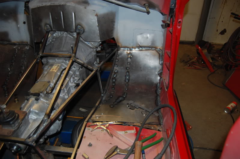

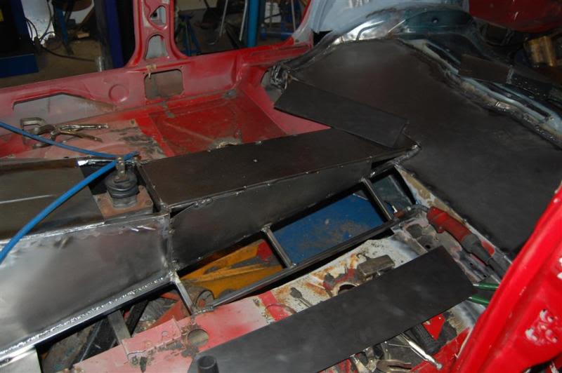

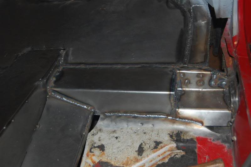

Har jo skjedd litt småtteri i det siste og:
-Skjermer og dører ferdig justert, sveiset og slipt
-pakke med intercooler og oljekjøler kommet
-dashbord nesten ferdig
