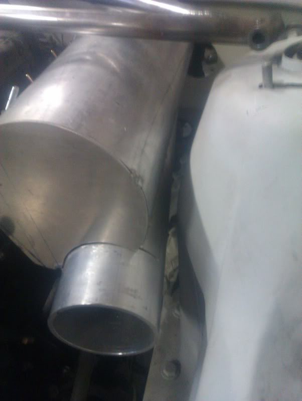

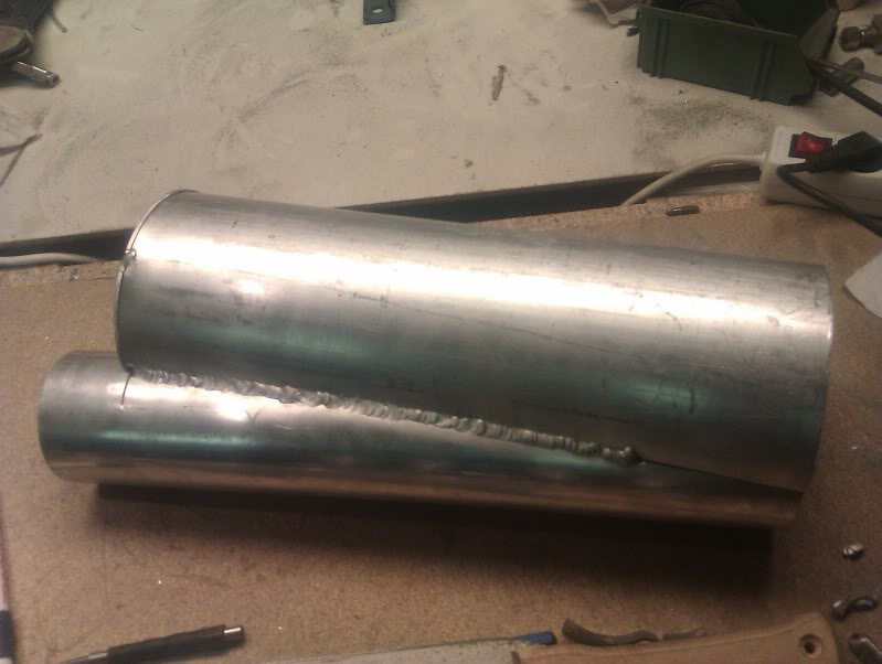

sveisa på "ører" på pottene
http://forum.vccn.no/img-dump/2012/02/1172.jpg
Og "ører" på opphenget, som ble sånn
http://forum.vccn.no/img-dump/2012/02/1173.jpg
Og så er nå diffuseren skråskjært bak, ble mye penere nå synes jeg! btw, fangern skal 1 cm lengere bak :)
http://forum.vccn.no/img-dump/2012/02/1174.jpg

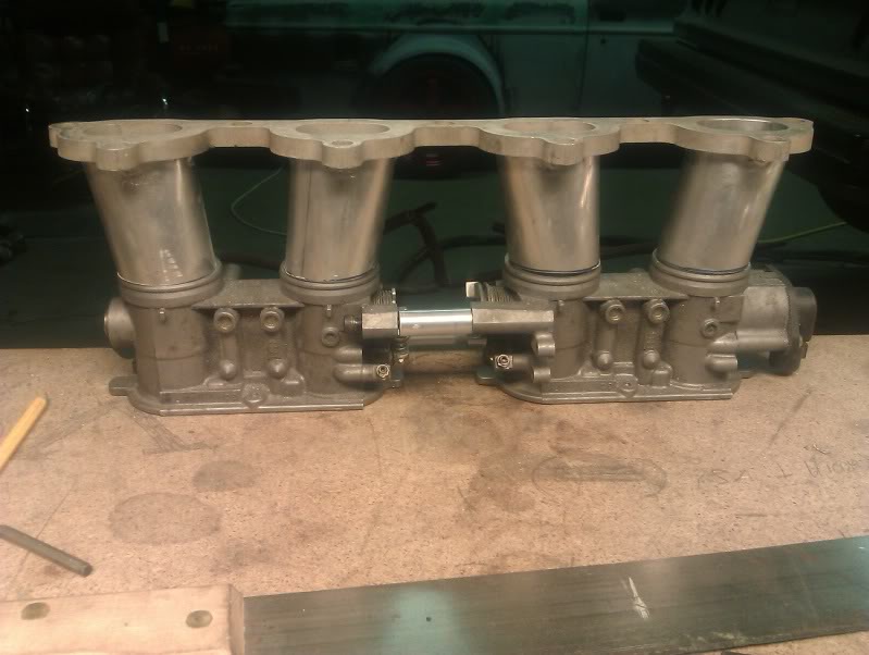

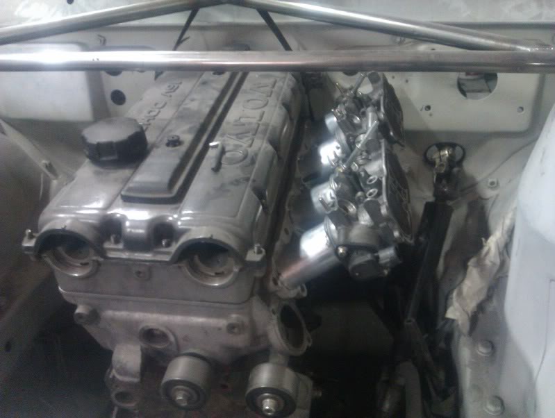

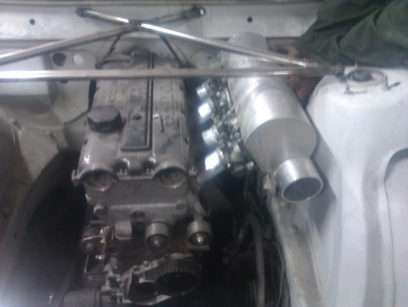

Motoroppsettet mitt er ikke helt spikra enda, men det blir porta topp av tommy luhr, mekaniske løftere + spesial kammer. Billet veiv med orginalt slag, wiseco stempler og råder. Bullseye turbo, custom innsug med 4x spjeld og trakter (ferdig) custom IC, custom kjølesystem, custom grenrør i rustfritt med turboen hengende NED! Elektrisk vannpumpe. Oljepumpe må vel også vurderes ettersom den orginale begynner å skumme olja på rundt 8000 rpm

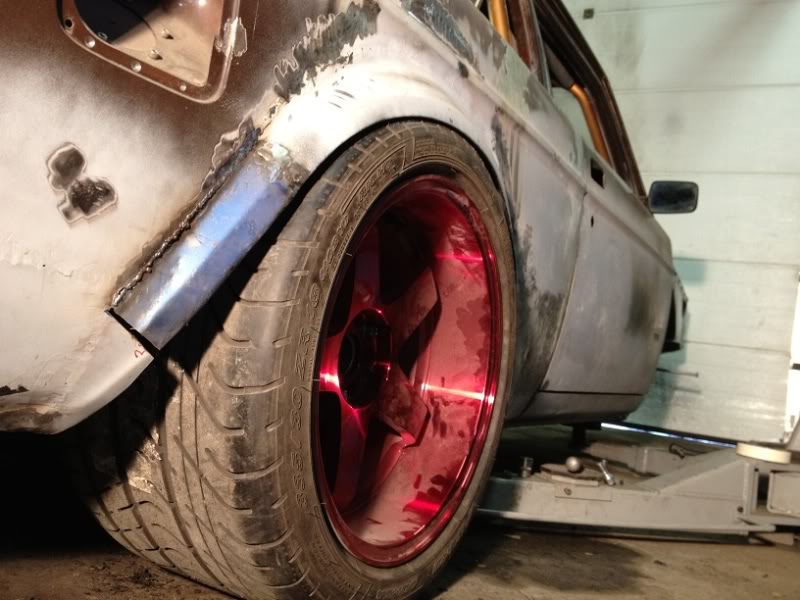

"jeg skjøta skjærmen i bakant! ville ikke røre hjulbuen ettersom den er rund på 240n! redd får å få et "flatt punkt" i buen om du skjønner! lettere på 740 ettersom buen ikke er rund! "
Har du bilder av korleis du gjorde detta?:)
nei, har desverre ikke bilder av selve skjøtinga
hvis du ser på det bilde hær så ser du sparklet bakerst på skjermen, dær skjærte jeg den opp og bøyde skjermen ut dit jeg vile ha den. så la jeg i ca 2 cm plate i bunnen og som en kille oppover til 0 i topp
http://forum.vccn.no/img-dump/2011/02/90.jpg
Kile oppover, fordi den gliser meir ut nede når du strakk den ut?:)
Kappa du ingenting framme den berre forma seg rett uten?
helt korrekt :)
måtte lage nye stag i nedkant da såklart! ligger vel noen bilder hær, laga di i alu ;)

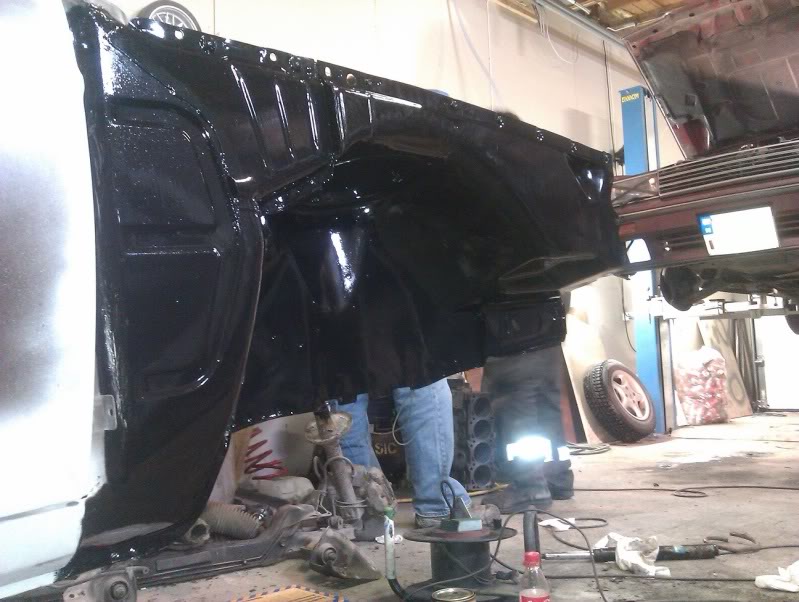

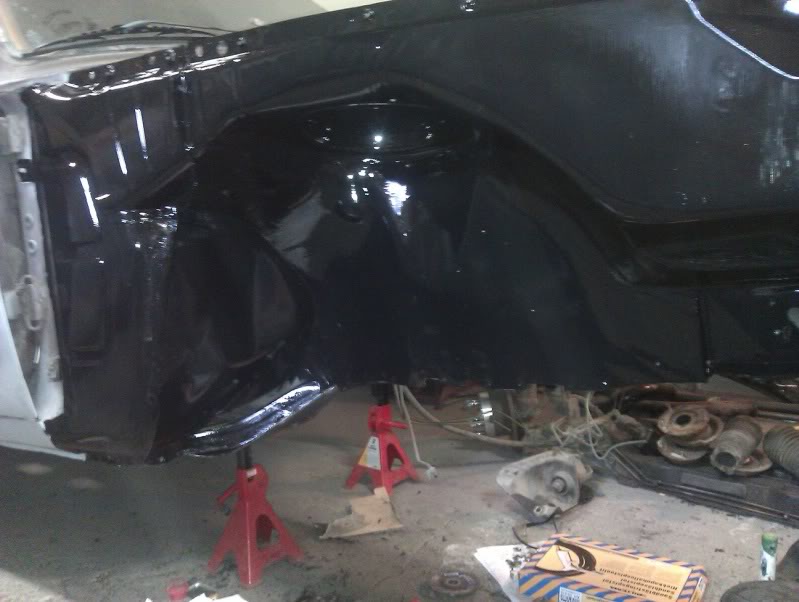

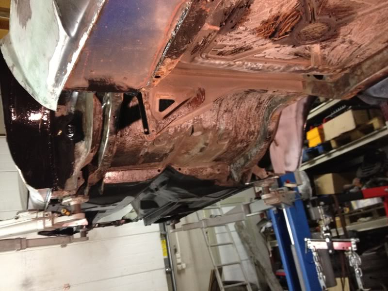

Og, bare til opplysning, jeg HAAAATER understelsmasse.. jada, jeg sitter å skraper ut hjulhusene på 242n.. Kommer forhåpentligvis justerbare coilovers til helga å da må det renses opp å lakkes i hjulhusene så jeg kan prøvemontere! Har handla owatrol og svart arcanol til hjulhusene. skal vist funke bra, med en akseptabel finish. Bilder kommer nok i helga ;)
Know what your going thru bro! :eek:
ahyeaa! All guffa bort i begge hjulhus ;) var 0 rust å!
http://forum.vccn.no/img-dump/2012/03/1357.jpg
1 Lag owatrol
1 lag 20% owatrol / 80% Arcanol
1 lag rein arcanol
http://forum.vccn.no/img-dump/2012/03/1358.jpg
http://forum.vccn.no/img-dump/2012/03/1359.jpg

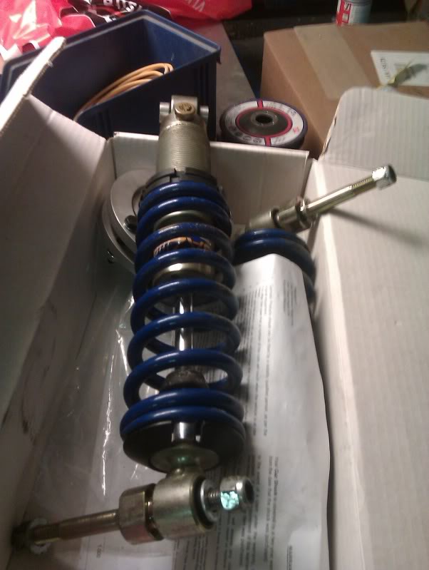

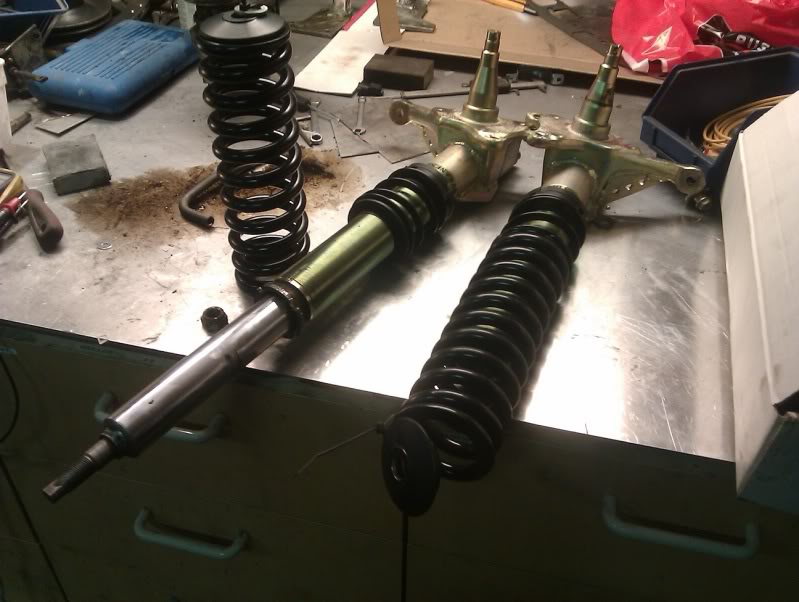

Coilovers har kommet!
http://forum.vccn.no/img-dump/2012/03/1360.jpg
http://forum.vccn.no/img-dump/2012/03/1361.jpg
http://forum.vccn.no/img-dump/2012/03/1362.jpg

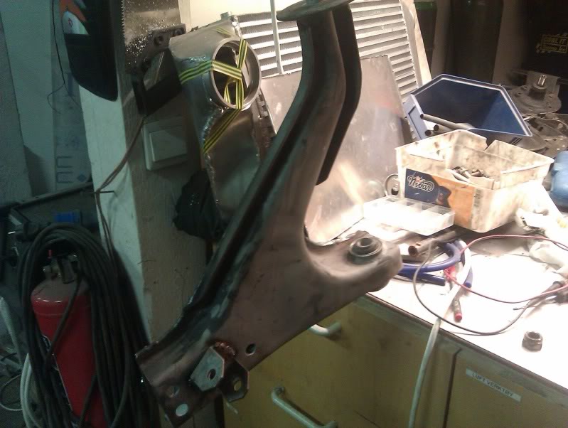

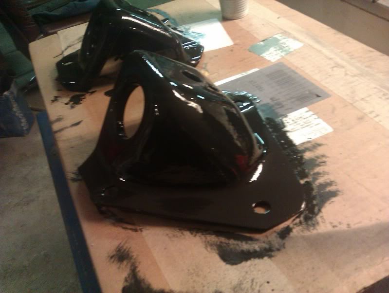

Demonterte hele forstilinga og slipa ned forstilingsdelene jeg skal bruke (sandblåst / stålbørste på vinkelsliper) i dag. 2x bærearmer og de koppene bak som bærearma er festa i.
http://forum.vccn.no/img-dump/2012/03/1459.jpg

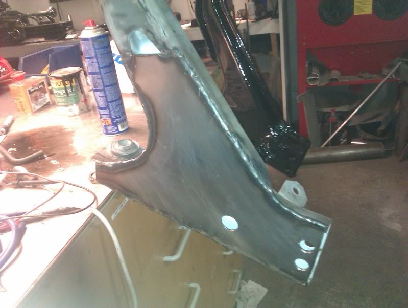

Kappa ut plater (2,5mm) og sveiste på under bærearmene..
http://forum.vccn.no/img-dump/2012/03/1460.jpg
Lakkert / mala delene med arcanol/owatrol blanding :P
http://forum.vccn.no/img-dump/2012/03/1461.jpg
Finish`n blir som den blir på disse delene ettersom det ikke er særlig synlig uansett..
Tok også å slipa vekk all guffa under rammevangene fra torpedoveggen og radiatorbjelken foran, Og la et strøk rein owatrol på dette.. Blir vel arcanol om et par dager!

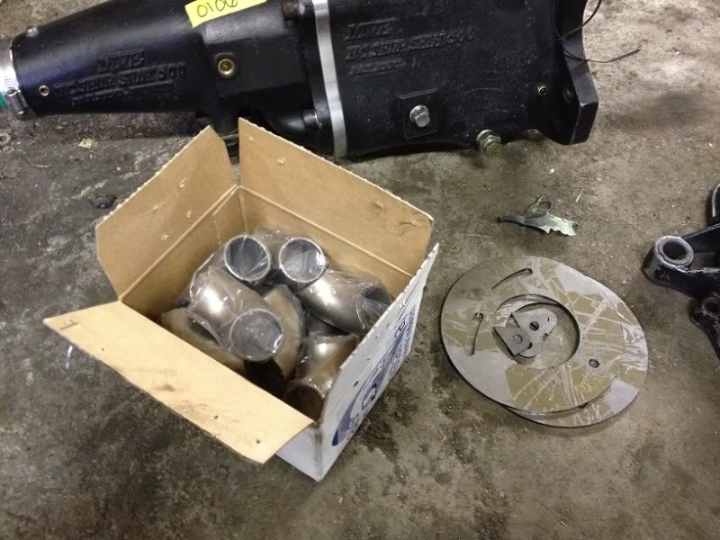

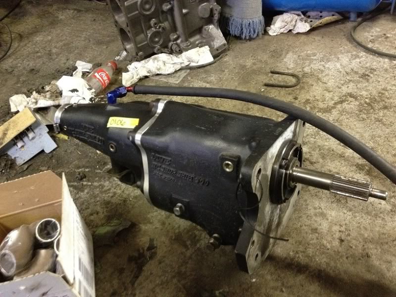

Girkassa kom i posten i dag :D
http://forum.vccn.no/img-dump/2012/03/2432.jpg
Har også fått 316 rustfritt bend til grenrør, får muligens rett rør i morgen :)
http://forum.vccn.no/img-dump/2012/03/2433.jpg

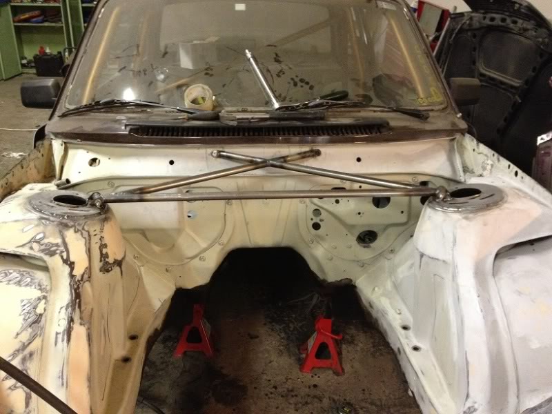

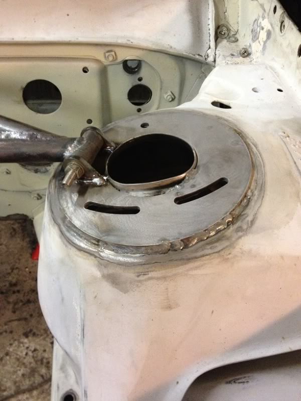

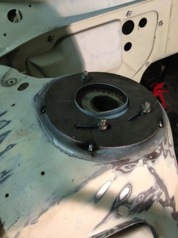

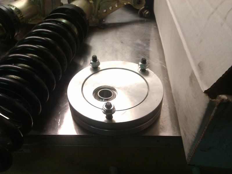

Fikk platene til dempertårna hær om dagen, fikk sveis inn de i dag å gjort ferdig tårnstaget!
http://forum.vccn.no/img-dump/2012/03/2434.jpg
http://forum.vccn.no/img-dump/2012/03/2435.jpg
http://forum.vccn.no/img-dump/2012/03/2436.jpg
http://forum.vccn.no/img-dump/2012/03/2437.jpg

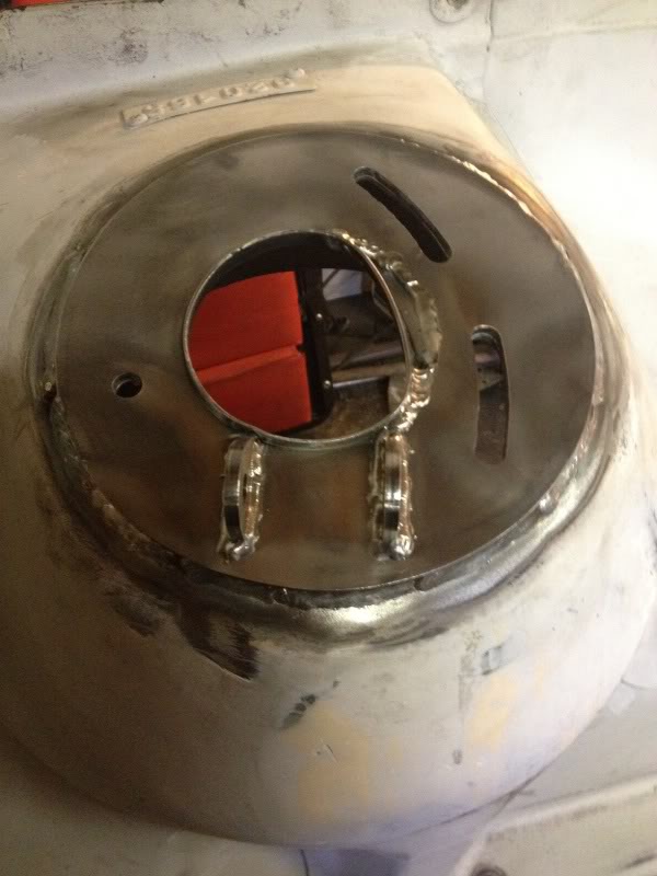

Slipa ned platene på dempertårnene i dag :P så tok jeg portefresen å fresa ut platene i dempertårnet så det macher 100% mot de nye platene oppå! Har også grunna de, men det ble etter at jeg tok bilde :P
http://forum.vccn.no/img-dump/2012/04/1.jpg

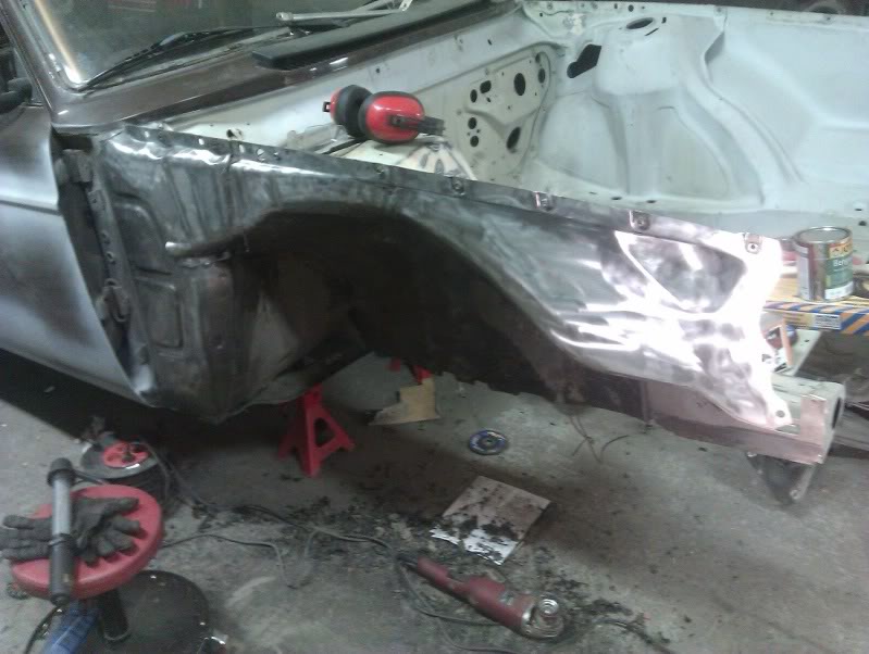

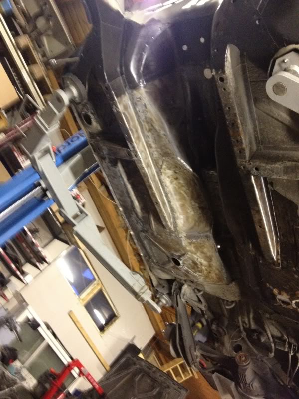

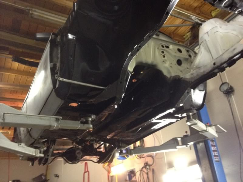

Så trilla vi bilen bort til løftebukken å heisa den opp.. pakka meg inn så godt jeg kunne i arbeidsklær, vernebrille, hørselsvern og hansker.. snurpa igjen alle åpninger så godt jeg kunne før jeg tok fram faenskapet.. Stålbørste på vinkelsliper..
et par timer senere..
http://forum.vccn.no/img-dump/2012/04/2.jpg
Ny runde med slipern i morgen.. har mye igjen.. :(

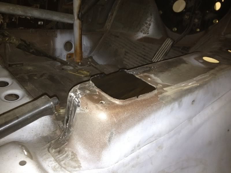

"justert" litt på girkassetunnelen helt i topp bakant :P Må nok finjustere litt på shiftern å, men har en plan :)

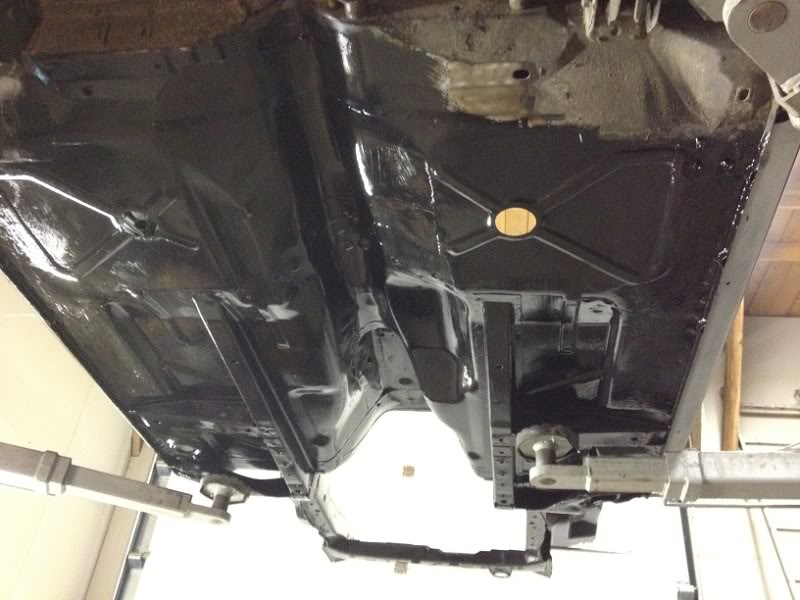

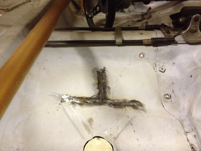

"justert" litt på gulvet bak passasjerstolen, får å få eksosen litt høyere.. Snitta opp plata i den bulen i gulvet mot tunelen å banka den opp slik at den ligger flatt ifra mellomakselfestett å bakover. istede får å bule nedover.. Kappa bort overskudsplata å sveisa sammens snittet igjen!
http://forum.vccn.no/img-dump/2012/04/410.jpg
Har fått jobba litt under bilen å, gjenstår å reingjøre fra baksete å bakover enda.. men har sveisa igjen noen lapper hær å dær som gjensto etter breddinga/ ombygginga av hjulhus å hjulbrønner osv.. Håper jeg blir ferdig med undersida av bilen iløpet av helga!
http://forum.vccn.no/img-dump/2012/04/411.jpg
http://forum.vccn.no/img-dump/2012/04/412.jpg
ser enden i understellsmassen nå :P
http://forum.vccn.no/img-dump/2012/04/847.jpg

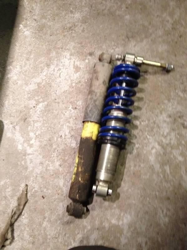

måte bare prøvemontere coiloversn til bakakseln før jeg demonterte bakstillinga i dag :) på bildet er det fremdeles ca 5 cm igjen å justere ned på coiloversene så den ble ivertfall lav nok med disse, så jeg slipper "jukse" med bruene får å få den lav nok :D
http://forum.vccn.no/img-dump/2012/04/848.jpg
http://forum.vccn.no/img-dump/2012/04/849.jpg
