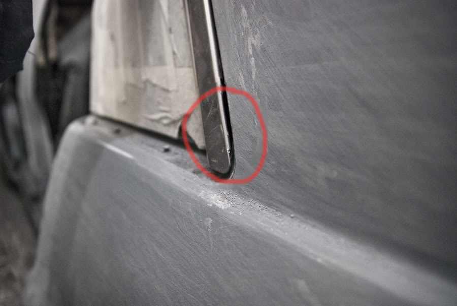

Legger opp en detalj bit jeg gikk i gang med i dag. Siden jeg har fjernet listen på D stolpen, så må jeg nesten sparkle igjen en detalj på bakerste listen. Det er ikke så lett å se på dette bildet, lettere å se i det med egne øgon. =)

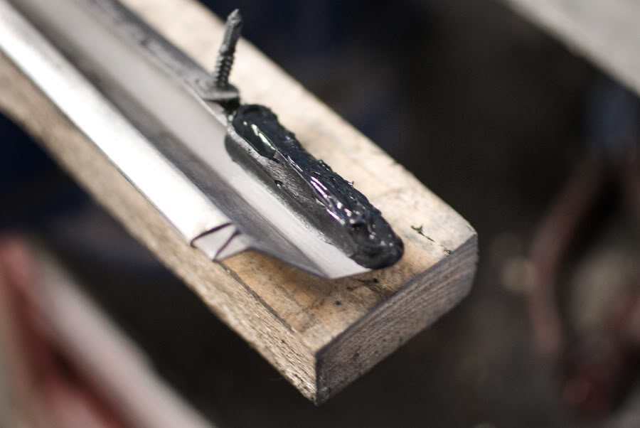

Her ser vi det litt bedre, denne kanten må sparkles ut, så den går gjevnt med resten av listen. Jeg fant ut å sparkle ut med 2 komponent karosseri lim.
http://forum.vccn.no/img-dump/2011/04/104.jpg
Og her er det fyllt i med lim, dette tørker egentlig ganske så fort. Men jeg har ikke fått gjort det ferdig i dag.

GJEEEEEESP, fy flate kor lei man kan bli av å pusse, hehe.... Jaja, neste gang er det faktisk farge på denne delen, det gleder jeg meg til. =) Må si resultatet ser lovende ut så langt. =)

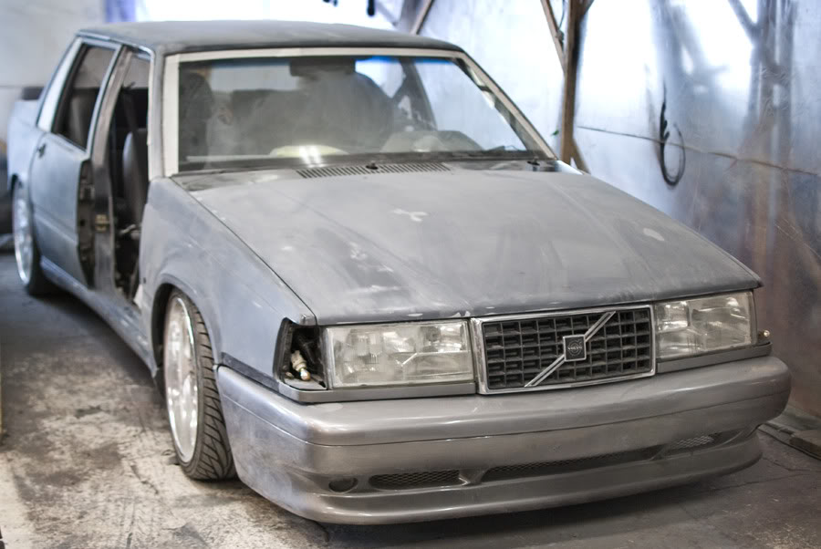

Bilen skal ha enda et lag med slipegrunning utvendig, dette for å dekke best mulig, og få vekk absolutt ALLE porer. Neste laget blir av en litt lyserer slipegrunning, for å kunne lettere se når man kommer ned til den mørke slipegrunningen.
Ellers ser det bra ut inni dører og slikt. Tror dette kan bli bra. =)

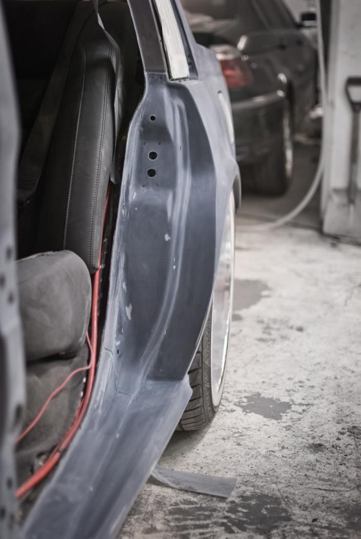

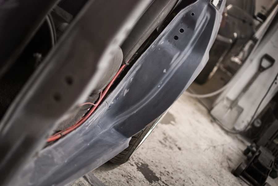

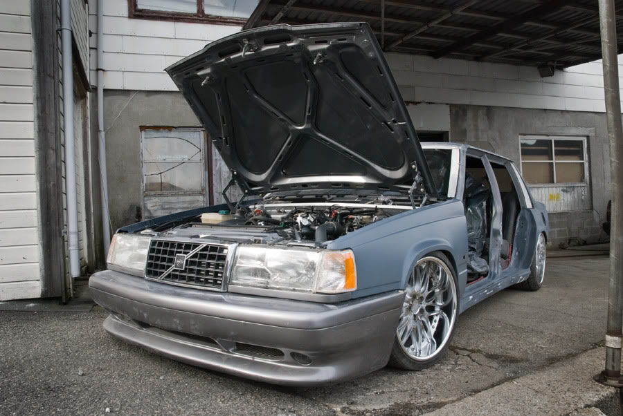

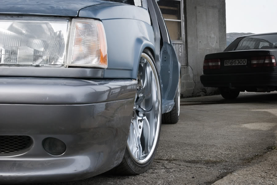

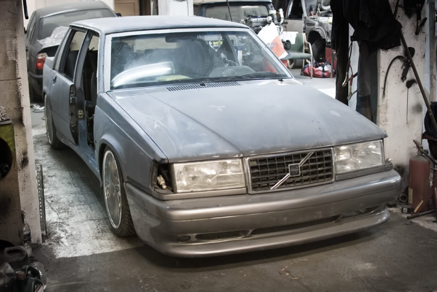

Hei, bare legger opp litt bilder, hadde bilen ute en dag og jobbet litt. Så knipset jeg litt bilder av greiene. =)
http://forum.vccn.no/img-dump/2011/04/1226.jpg
http://forum.vccn.no/img-dump/2011/04/1227.jpg
http://forum.vccn.no/img-dump/2011/04/1228.jpg
http://forum.vccn.no/img-dump/2011/04/1229.jpg
http://forum.vccn.no/img-dump/2011/04/1230.jpg
http://forum.vccn.no/img-dump/2011/04/1231.jpg
Jepps, kommer flere bilder om litt, satser på at siste laget av slipe grunning kommer på denne uken. Så går nok påsken med på å slipe det ned igjen, før bilen skal til lakk. "ENDELIG" =)
Ser ufatteli bra ut!

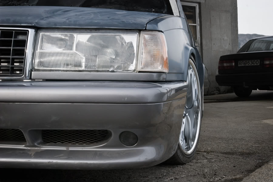

vet jeg har spurt om den fangeren din før, men er det en ren 850r fanger, eller en mix av 2 fangere ?

Hvilken fangar skal du ha på bak?
Desverre synd å seie, men det er litt bom imine auger med en såpass 'rund' framfangar på en relativt firkanta bil. (får nok sikkert et anna syn på dette visst eg engang treffe på bilen og ser den LIVE)
