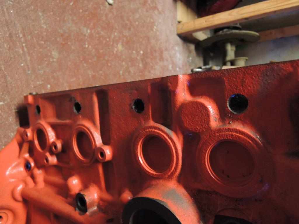

Endelig kommet litt igang igjen :) Kjedet meg i dag så begynte litt på blokka til Teigen her inne på forumet. Skal lage kjølerør og støttegirdel til den var planen.
Jigg for å lage kjølehull i blokka, rett over betongen
http://forum.vccn.no/img-dump/2013/03/1265.jpg
Lagde hull i min egen turboblokk i samma slengen. Litt vanskelig å se pga alt sponet, men det er faktisk rør-gjenger i hulla
http://forum.vccn.no/img-dump/2013/03/1266.jpg

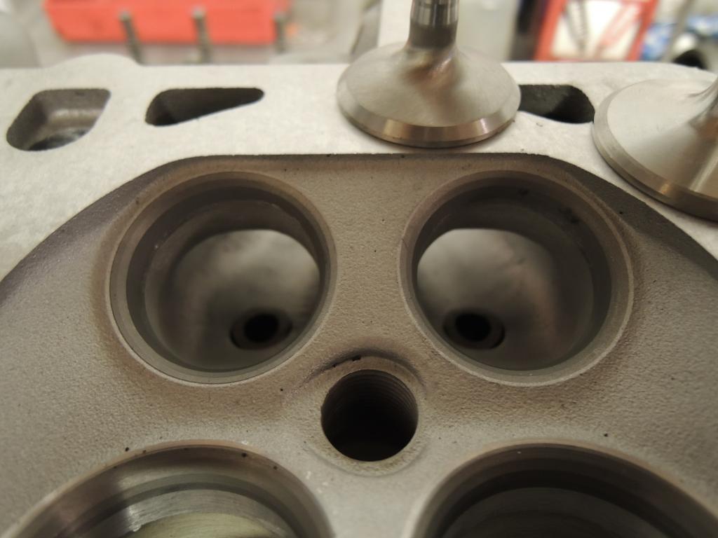

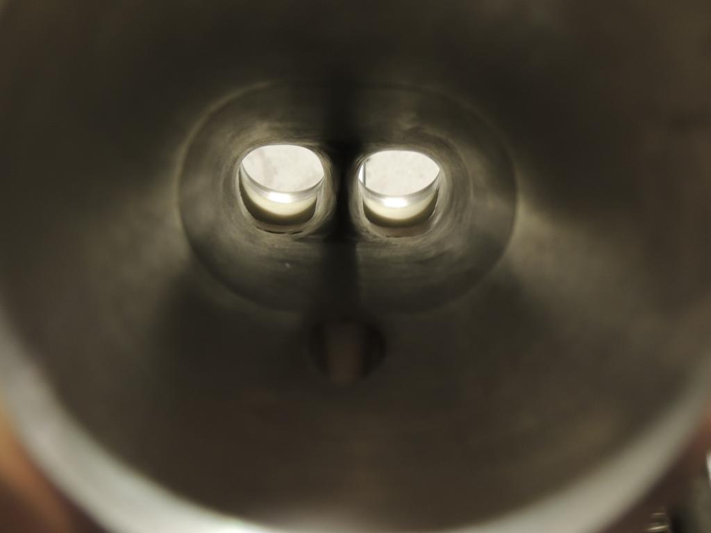

Pusla litt med 16v turbo toppen min også:
Er 36mm innsugsventiler og 31mm eksosventiler på denne toppen. Hydrauliske løftere, dobble ventilfjærer og L9 kammer fra Enem.
http://forum.vccn.no/img-dump/2013/03/1267.jpg
http://forum.vccn.no/img-dump/2013/03/1268.jpg
Ja her skal det bli fart :)
http://forum.vccn.no/img-dump/2013/03/1269.jpg
http://forum.vccn.no/img-dump/2013/03/1270.jpg
La en anelse plast i gryta under setet for å få bedre ytter-radie
http://forum.vccn.no/img-dump/2013/03/1271.jpg

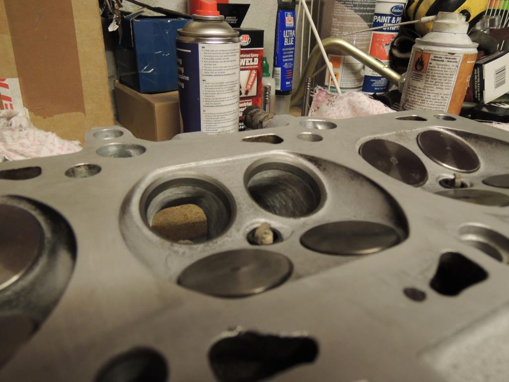

Ordna også en annen 16v topp her for noen uker sia. Budsjett topp. Overhalte orginal ventiler, back-cut, multivinkel seter og fjernet litt materiale på strategiske steder der jeg vet mest fløde sitter. Toppen skal brukes på turbo av en på forumet her inne. Montert også hardere enkel-fjærer. Klarer lett 500hk med denne.
http://forum.vccn.no/img-dump/2013/03/1272.jpg
http://forum.vccn.no/img-dump/2013/03/1273.jpg
http://forum.vccn.no/img-dump/2013/03/1274.jpg
