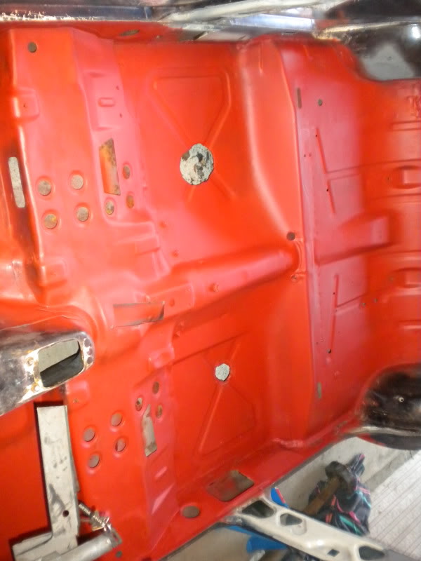

Har slipt reint og spraya gulvet med rustbeskyttelse fra wurth i dag. (Der det var overflaterust + litt ekstra, så tok så å si hele gulvet inni.

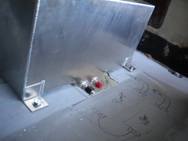

Fikk også tillpassa den nye fuelcellen og laget skruehull til den.

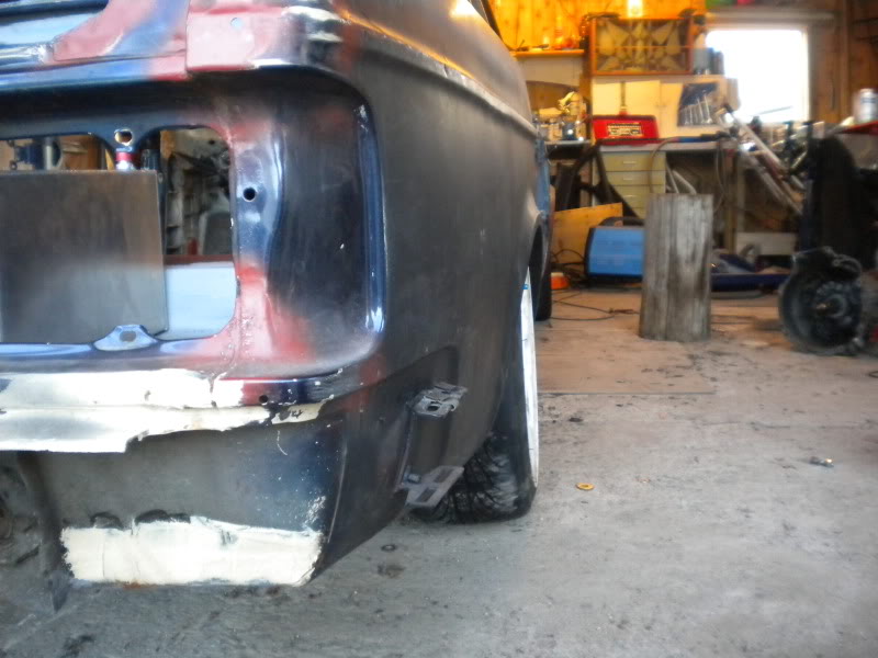

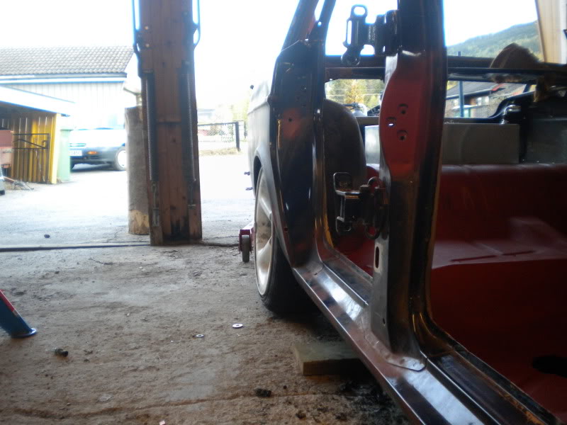

I dag jekka jeg ned skallet på quattro akslingen. Veldig fornøyd med bredden!

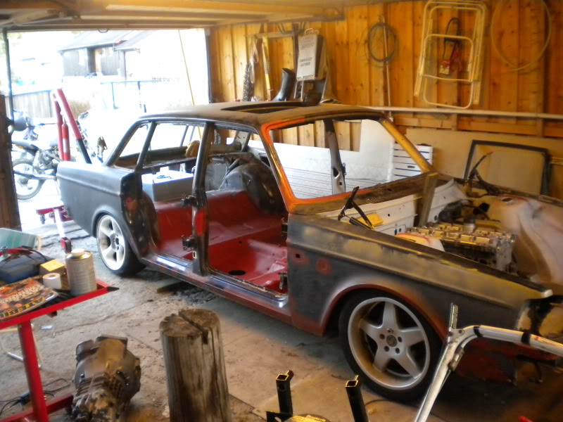

Slenger ut noen bilder av hva som har skjedd de siste dagene:
http://forum.vccn.no/img-dump/2011/04/3030.jpg
http://forum.vccn.no/img-dump/2011/04/3031.jpg
http://forum.vccn.no/img-dump/2011/04/3032.jpg
http://forum.vccn.no/img-dump/2011/04/3033.jpg
http://forum.vccn.no/img-dump/2011/04/3034.jpg
http://forum.vccn.no/img-dump/2011/04/3035.jpg

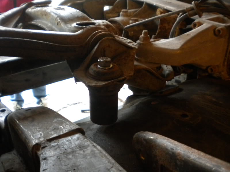

så ut som den bakstillinga passa helt perfekt :) blir gromt med litt vinkel på bakhjulene også!
Passa ganske greit. med riktig innpress skal det nok bli perfekt :)
blei fint det der
Gromt prosjekt :D her ere bare å følge med skjønner jeg :)
Ser ut som du vet hva du holder på med!

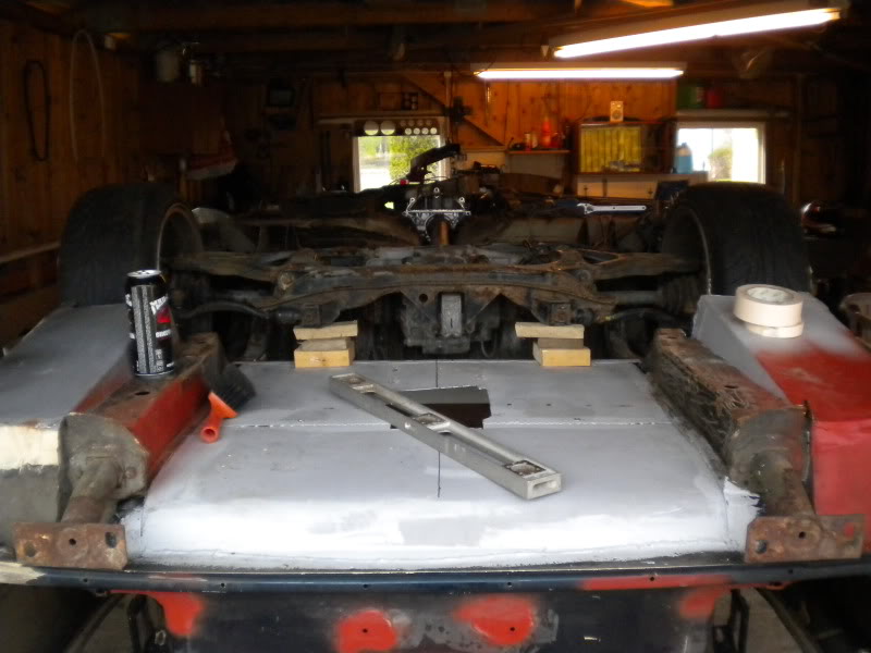

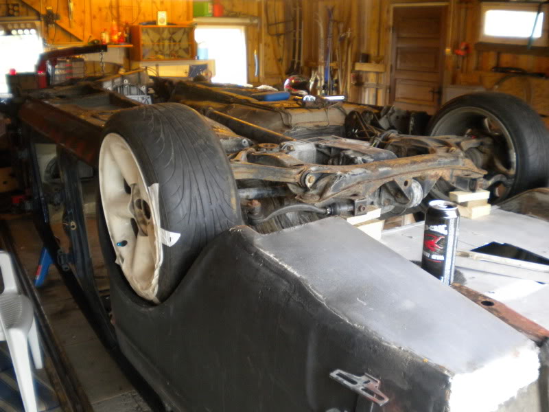

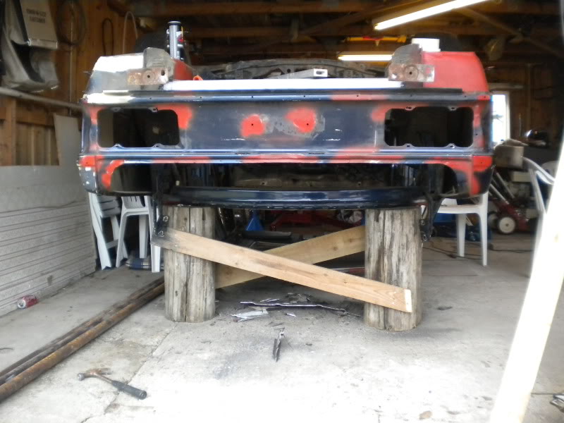

I dag har jeg å noen kamerater snudd bilen på hodet. Så la vi på bakstillinga med ramma og allt originalt, vi fant ut at det blir MYE lettere! :)
Så i morgen er det tid for måling og tillpassing! :)
Hehe.. vurderte vugge, men blei litt ivrige istad. så vi laga en ''ramme'' av 2 stk kabber bak. også satte vi den på 2 store støttebukker forran på tårna. Hadde med elefantjekk til stor hjelp:)
Det må du nesten legge ut et bilde av :D hehe
Bilder kommer muligens etterpå. :) Nå er jeg snart ferdig med hylsene til bakstillinga. Har målt opp og vatret allt, så det ligger bare å venter på å bli svesst! ;)

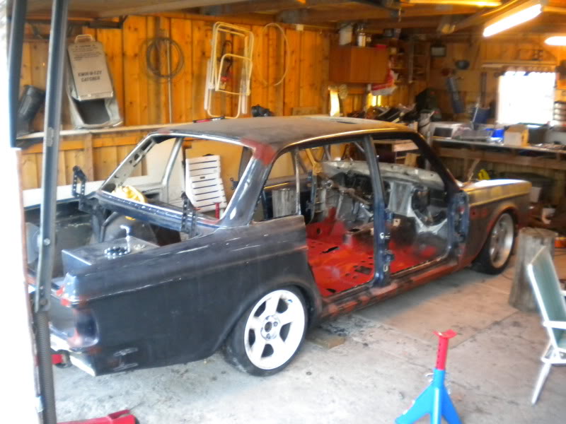

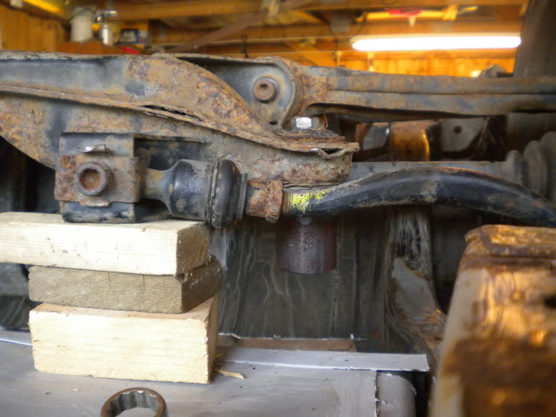

Da kjører jeg på med noen få bilder! ;)
http://forum.vccn.no/img-dump/2011/05/730.jpg
http://forum.vccn.no/img-dump/2011/05/731.jpg
http://forum.vccn.no/img-dump/2011/05/732.jpg
http://forum.vccn.no/img-dump/2011/05/733.jpg
http://forum.vccn.no/img-dump/2011/05/734.jpg

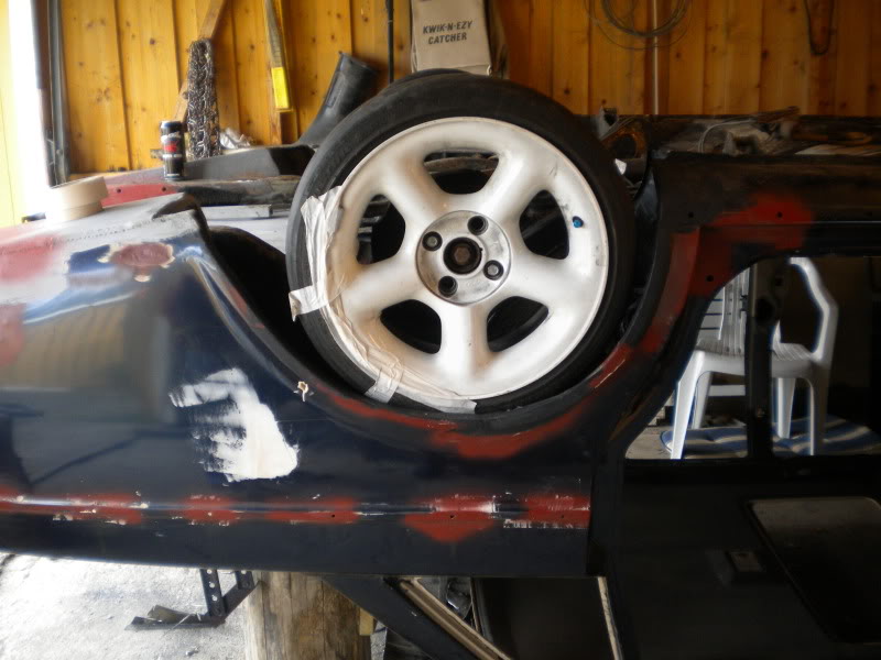

Escort cosworth felger :P
http://forum.vccn.no/img-dump/2011/05/735.jpg
Hylsene jeg lagde, med skive og mutter inni.
http://forum.vccn.no/img-dump/2011/05/736.jpg
http://forum.vccn.no/img-dump/2011/05/737.jpg
Ikke dumt ikke dumt :p Men hvordan i H*lvete klarte dere å snu den? :p hehe :D
Jekka den opp max i tryne med elefanten. så var vi 4 stk å løfta den over å satt den på bukka bak ;)
Det var ikke en dum måte å gjøre det på nei :p Hadde sikkert ikke kommet på det selv :D
Men er vel ikke så masse vekt igjen heller, nå som bilen er ribbet :)
