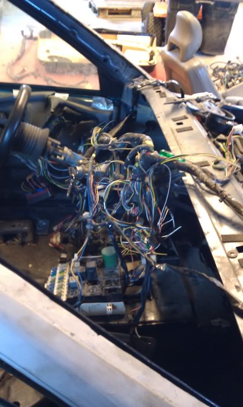

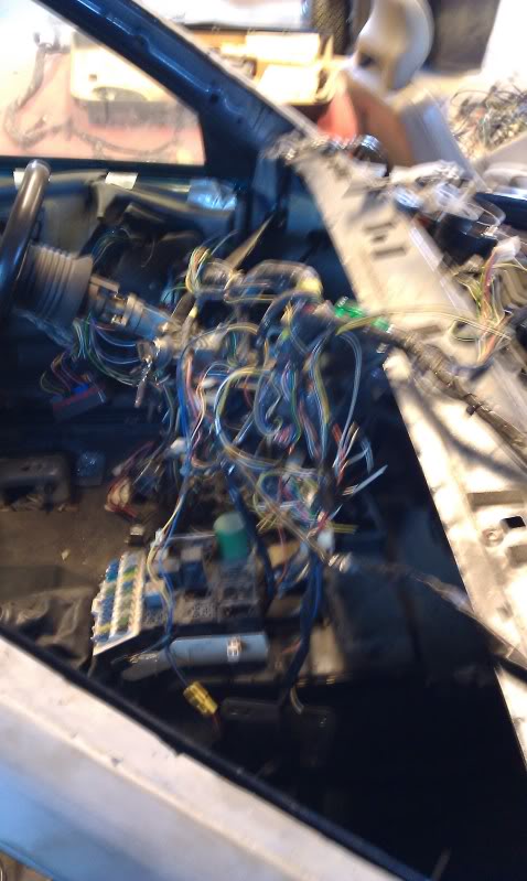

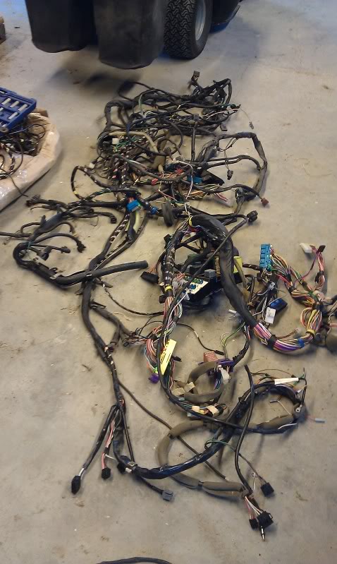

Har begynt å skifte ledningsnett tilbake til 740 nettet i dag, gikk overaskende enkelt:p er ikke hlt ferdig da men har grovt lagt det på plass. Skal finne meg noe loddeutstyr så skal jeg ta ut formotstandsnettet fra motornettet til fk jeg har liggende og sette inn i 240 motornettet:)
But anyway, her er da noen bilder:
940 Nettet ute:
http://forum.vccn.no/img-dump/2011/05/919.jpg

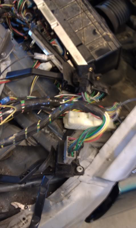

Begynt å legge inn 740 nettet igjen:
http://forum.vccn.no/img-dump/2011/05/920.jpg
http://forum.vccn.no/img-dump/2011/05/921.jpg

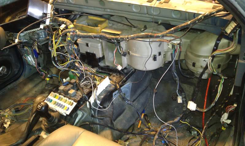

Hjernene:
http://forum.vccn.no/img-dump/2011/05/922.jpg

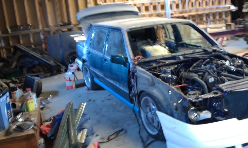

Noen "helhets" bilder av bilen sånn som den står nå:
http://forum.vccn.no/img-dump/2011/05/927.jpg
http://forum.vccn.no/img-dump/2011/05/928.jpg

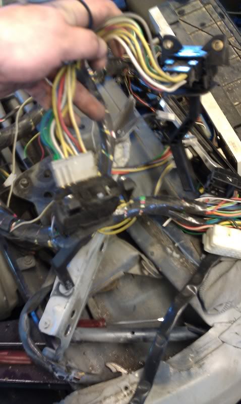

Da har jeg vært å fått sett litt mer på den bilen..:p kobla inn mptstander til dysene og litt sånt. kjørte prøvestart.... men ingen gnist:O hva kan være feil? bruker det berømte 240 motornettet. den koblingen inne ved hjernene. skal den kobles opp mot noe ogsåå? eller bare den klossen ved svinghjulssensor?
Noen som kan hjelpe?:)
Den koblinga inne ved hjernene, er det 9pol kontakta du mener? Denne må kobles til.
ja det er vel 9 pola ja, ja er vel sikkert der mye av feilen ligger tipper jeg:p men er litt usikker når det kommer til coilen også, hvilken som skal på hva, også kommer det ut en ledning fra 740 nettet som virker som skal på coil. kan det stemme?
På den 9 polen er det hvertfall fire ledninger som skal kobles sammen. :p
To skal ha strøm på 15, en skal ha B+ og en skal til pumpa.
Det kan nok stemme at det ligger en blå ledning til coilen fra 740 nettet fra før, hvis denne har strøm på 15 kan du fint bruke den.
Du kan bruke sikring nr.1 i sikringsboksen.
