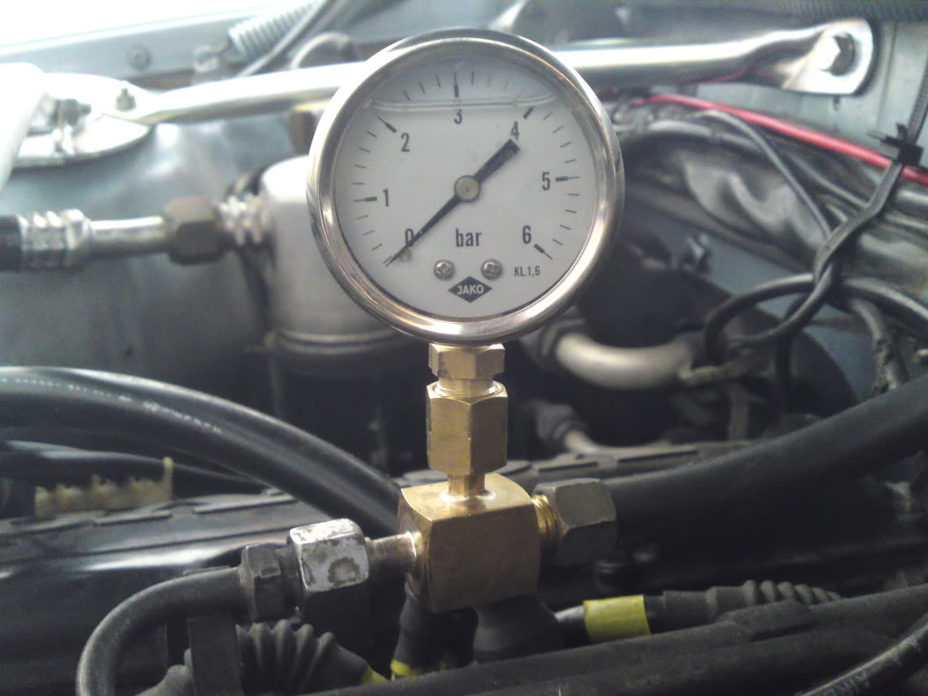

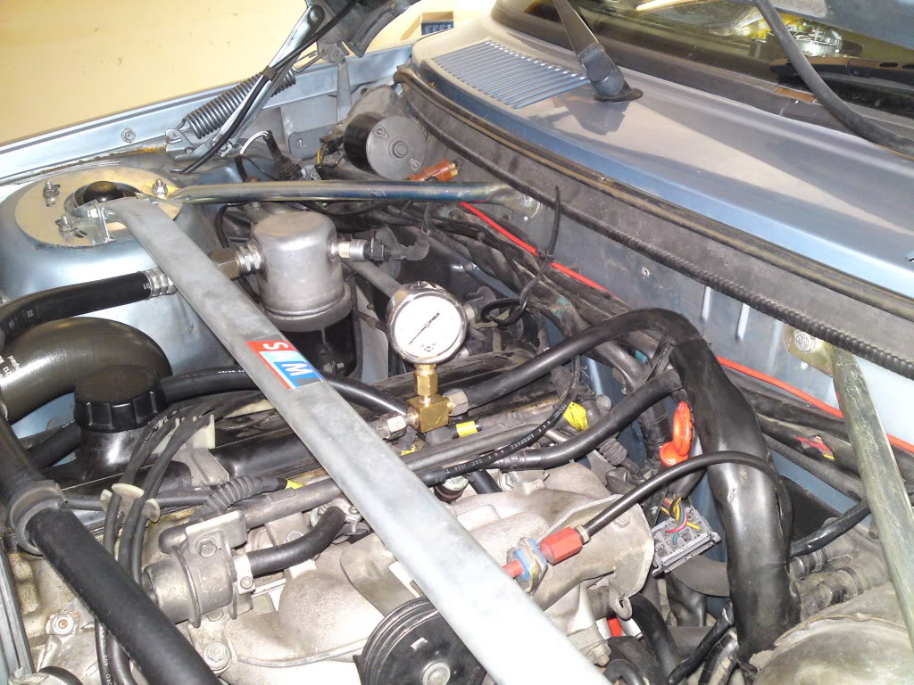

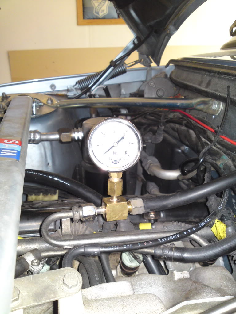

Omsider fått montert denne som eg kjøpte for eit par år sidan:
http://forum.vccn.no/img-dump/2010/08/2486.jpg
http://forum.vccn.no/img-dump/2010/08/2487.jpg
http://forum.vccn.no/img-dump/2010/08/2488.jpg
Lurer på om væskedempa målar ikkje er så smart her, er jo interessert i å vite kor mykje variasjonar det er.

Dra innom en rørlegger butikk, di har sikkert en gammel måler uten veske demping til deg :)

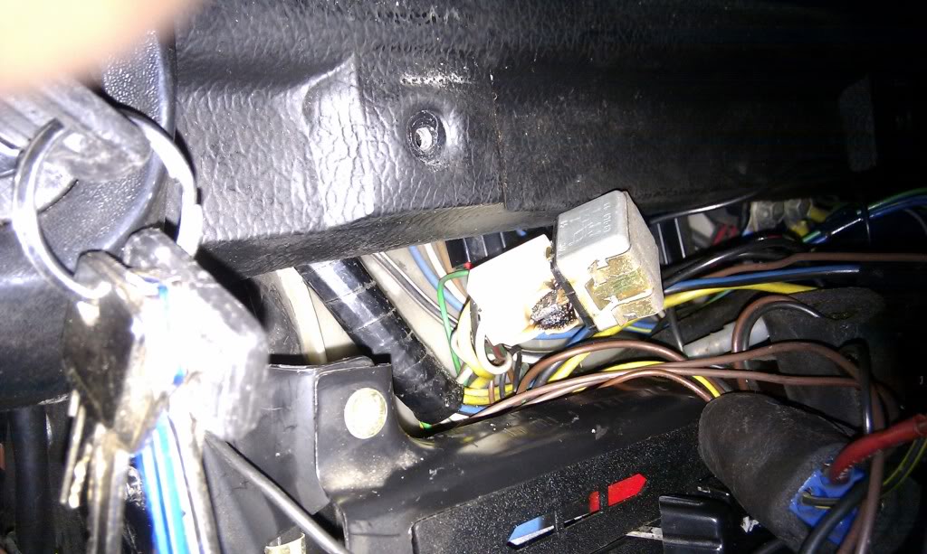

Mista hovudlysa her ein dag, lysa virka på automatisk køyrelys, halvlys, langlysa virka på arma, men det var mørkt på fulle lys. Reléet laga også lyd, men ting stemte overeins med problem med hovudlysreléet.
Lysa tok til å virke straks ein var borti reléet, så det er nok reléet som er gåent. Er ikkje tvil om at det har vore mykje varmeutvikling her, har kjent lukta også :eek:
Slik såg ting ut:
http://forum.vccn.no/img-dump/2010/09/923.jpg
Ser ikkje ut til å vere skade på kontakte, får nesten sprette opp reléet, og sjå om det er ein feil å finne der.
Bytta reléet til eit nytt og pent frå Volvo, så var det lys igjen.

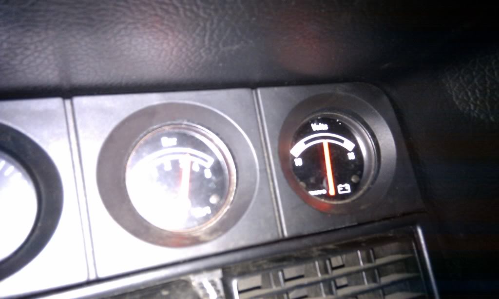

Kom seg veldig ladespenninga, lysa vart bedre, pumpa dura meir :)
http://forum.vccn.no/img-dump/2010/09/1097.jpg
Dette er på tomgang, går opp ein del på normaldrift.

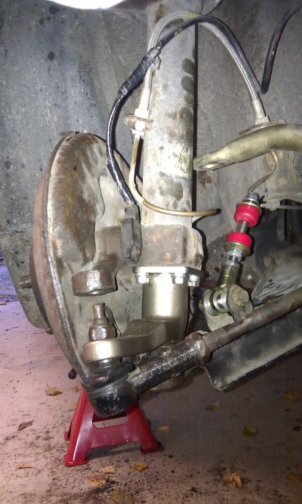

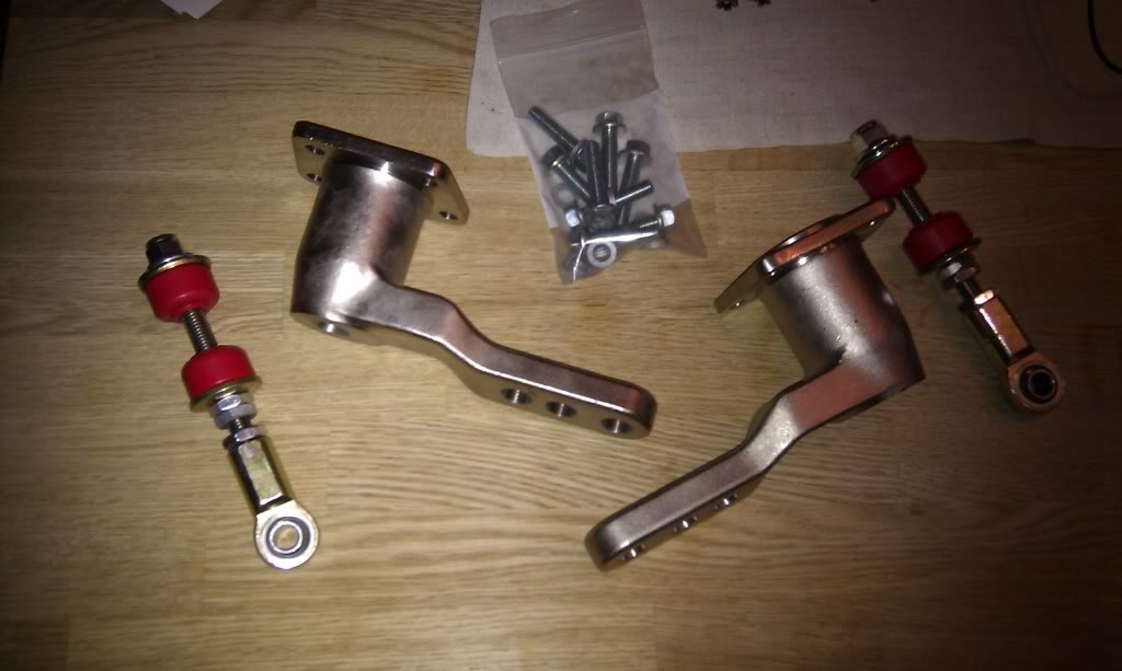

Snop frå Kaphlenke endeleg motteke:
http://forum.vccn.no/img-dump/2010/10/1100.jpg
Og montert på bil:
http://forum.vccn.no/img-dump/2010/10/1101.jpg
http://forum.vccn.no/img-dump/2010/10/1102.jpg
Forstilling justért på augemål og med jordan forlengingsskaft til malerrull, laurdagsnatta på Trackday på Gardemoen ;)
Konklusjon, har fått eit ganske bra bitt på snuten no, køyrer berre på det ytterste holet på nedbyggaren. Treng å ta ein skikkeleg firhjulskontroll, men utset nok det til neste år, sidan sesongen nok er over denne bilen.
