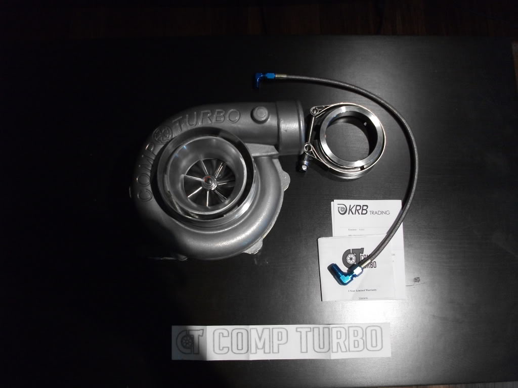

Det obligatoriske "sammenligne med Cola flaske"-bildet
http://forum.vccn.no/img-dump/2011/03/2129.jpg
3" V-band ut
http://forum.vccn.no/img-dump/2011/03/2130.jpg
MMM :)
http://forum.vccn.no/img-dump/2011/03/2131.jpg

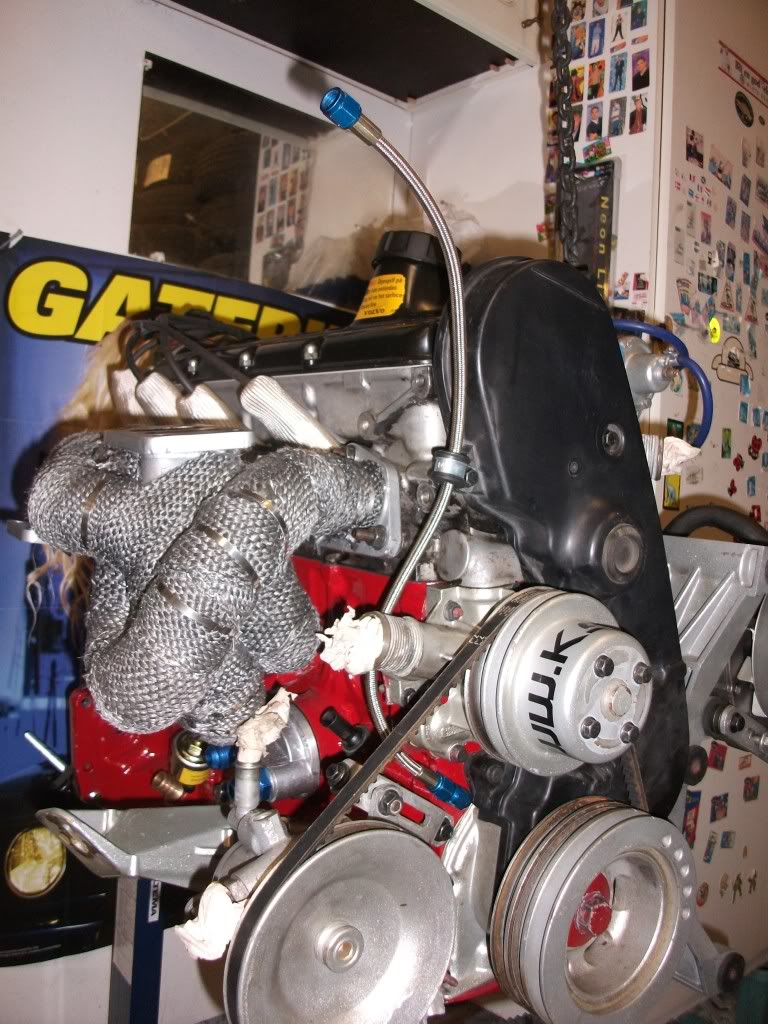

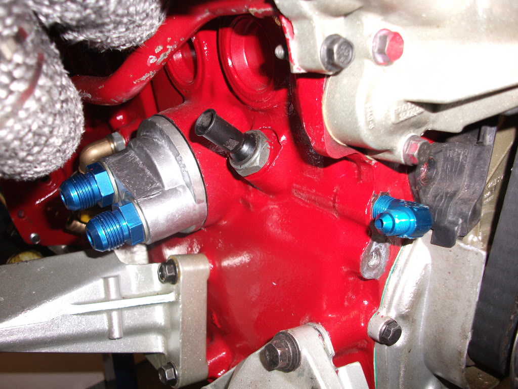

Oljeturen til turbo og filterflytter med AN10 koblinger
http://forum.vccn.no/img-dump/2011/03/2132.jpg
http://forum.vccn.no/img-dump/2011/03/2133.jpg
http://forum.vccn.no/img-dump/2011/03/2134.jpg

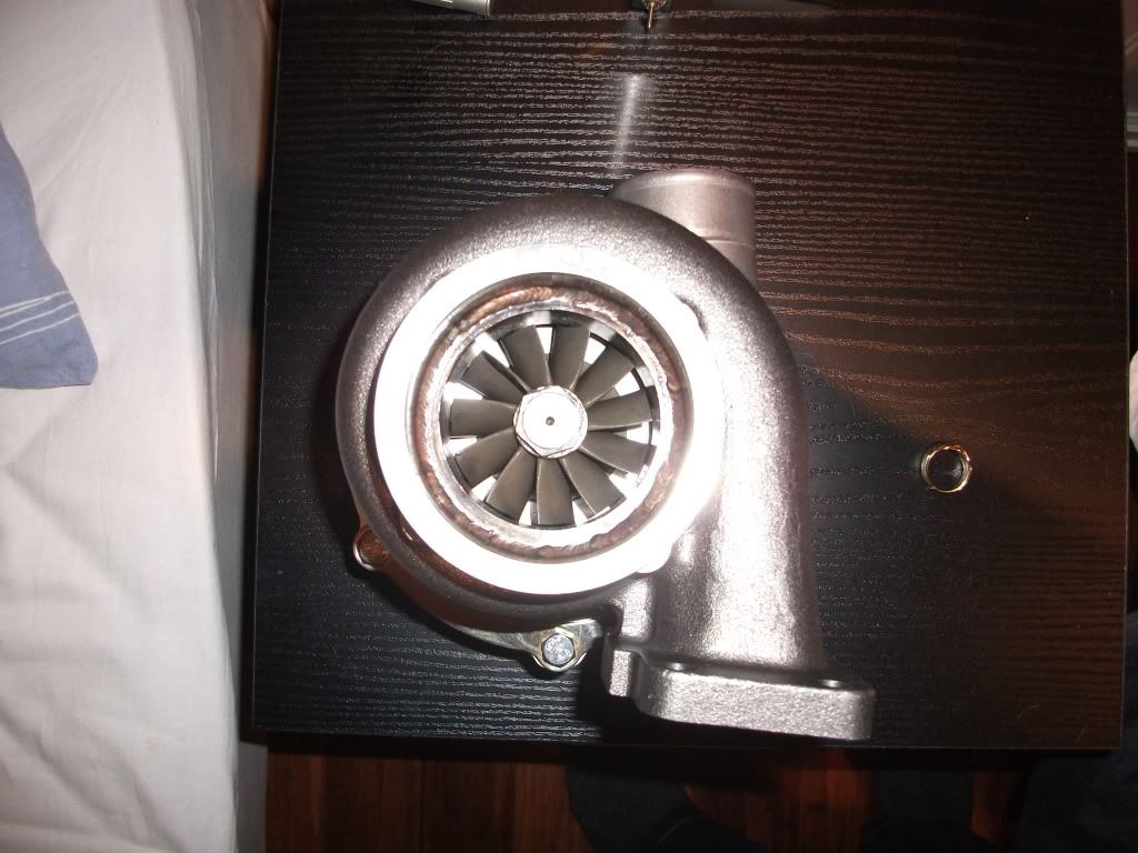

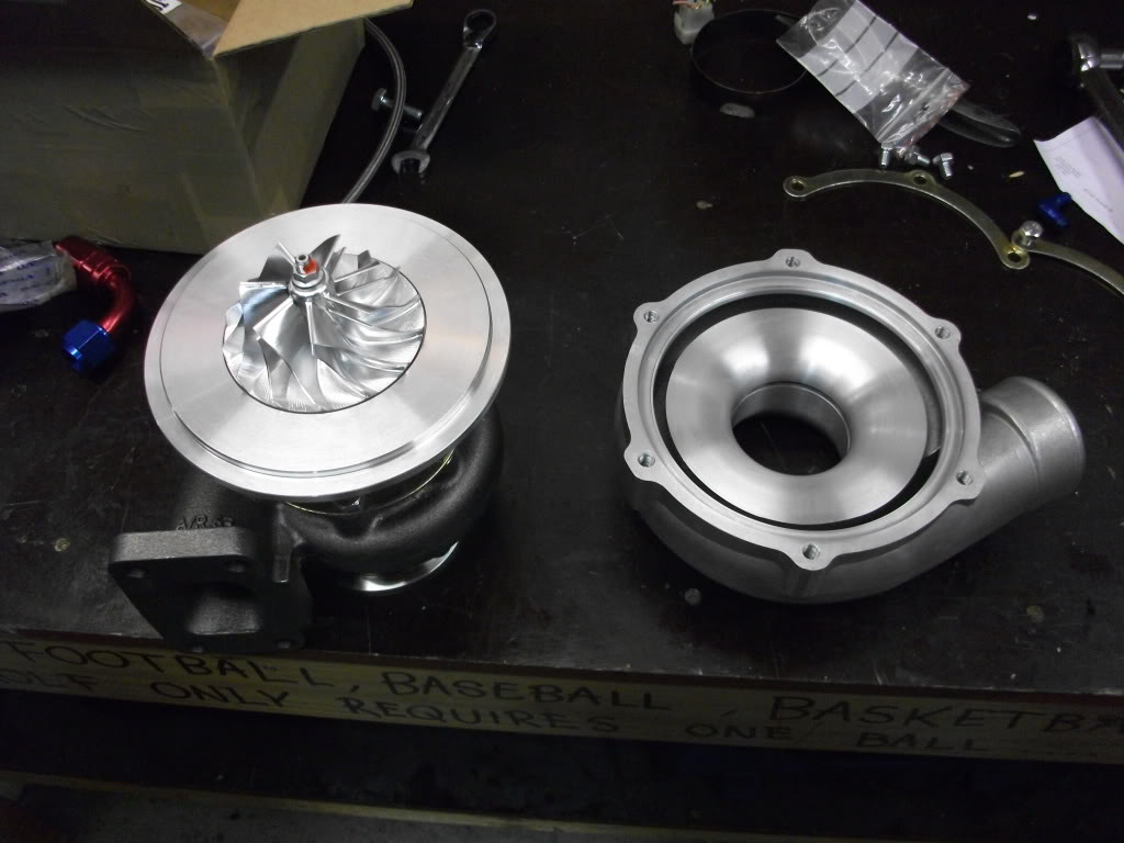

Turbo er en Comp CT4 Series med Anti-surge og 360 lager.
Compressor: Billet XH-F 58mm
Turbine: 62mm A/R .63
4" inn 3" V-band ut

KRB sa det var en meget fin turbo til B230.
Han ville først jeg skulle ha ett litt mindre eksoshus som var fint for 300-350 hk sa han, men ville ha muligheten til å ha mer å gå på i tilfelle det blir datasprut og skikkelig topp med grom kam. Så denne skal vistnok være god for 500 hk. Litt tregere med det større eksoshuset, men disse turboene skal vistnok spoole temmelig kjapt og han sa det ville bli en meget kjørbar turbo til alt fra 300-350 hk og opp.
Ble ikke noe montering idag nei, pga manglet pakning (er på vei fra kl-racing sammen med wastegaten) og må lage til en grei oljeretur.
Måtte også skjære vekk litt av bandasjen rundt skruehullene på flensen for å få inn muttere som jeg måtte slipe for å få helt inntil så jeg kan skru den fast med bolter. Stresser ikke, blir ofte noe tull da. Koser meg når jeg skrur :)

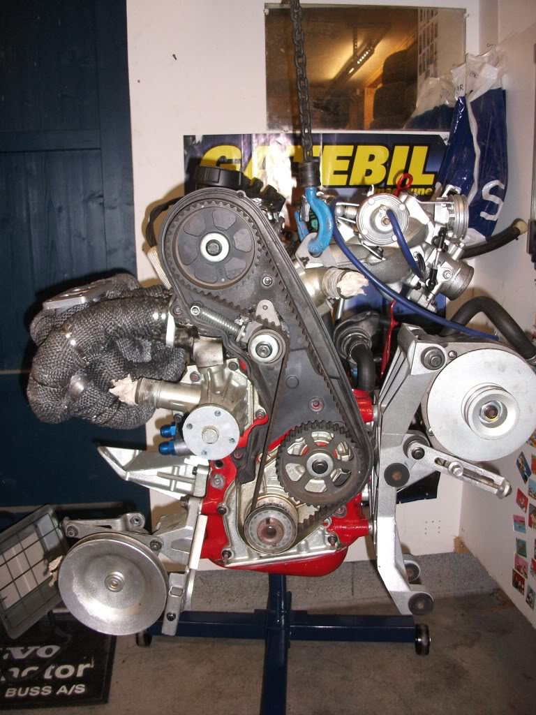

Men fytti å trangt det blir med grenrøret i forhold til returslangen, vannpumpa og servopumpa, må ha noe seriøs varmebeskyttelse på slangene der. Pyrojacket helst, men de koster jo 1000kr meteren på Tess!?

Orgasme før øynene dette :) Neida blir ikke trangt i det hele tatt? Slangen mellom vannpumpa og radiator (så fram så den er orginal) er bare å kappe noen cm av, så passer den helt perfekt:) og returen er det jo goood plass til, eneste problemet er jo at slagen mer eller mindre ligger oppå grenrøret. Skal selv få bøyd et rør å sveis det på å bare bruke slange nede ved "hullet" :)
Godt mulig jeg ser det bedre når motoren kommer oppi :)
Må finne på noe lurt med returen ja. Ligger oppå grenrøret ja, kan legges sammen med vannrøret, men som også ligger veldig nærme.. Har jo en nippel til returen og har skaffet en turboretur flens med gjenger i med en lik nippel på, så blir bare slange med slange klemme på her, ca 60 cm lang slange. Men må ha noe som tåler høy temperatur, der kommer problemet.
Når motoren sitter i bil, vanlig 8v ikke rettstilt, går ikke oljepåfyllingslokket parallelt med bakken da? Altså at det står rett? :p
Trur det var vanlig 19mm hyd slange jeg brukte, kjennes myk å fin ut enda, men skulle hatt stålomspunned eller lign.. Og ja oljelokket står plant når du setter i motoren, så frem så den ikke er rettstilt:)
Må se om de har noe på Tess! 18mm innvendig stålomspunnen teflon slange eller noe :)
Okei, var det jeg trodde :) da kan jeg få justert slik at jeg får se nøyaktig hvor oljereturen ut av turbo kommer ned, kræsjet med grenrøret igår så den fine nippelen min ikke passet, men da var nok ikke turboen "snurret" i riktig stilling. Skal finne ut av det idag samt ta noen bilder.

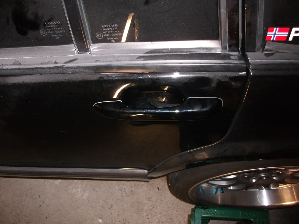

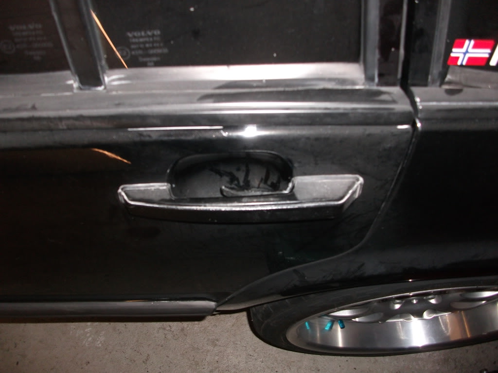

Monterte 960 dørhåndtakene, var en meget kurant jobb.
Gamle, falmede, flassete, stygge 740 håndtak:
http://forum.vccn.no/img-dump/2011/03/2297.jpg
Fine, blanke, nylakkerte 960 håndtak:
http://forum.vccn.no/img-dump/2011/03/2298.jpg
