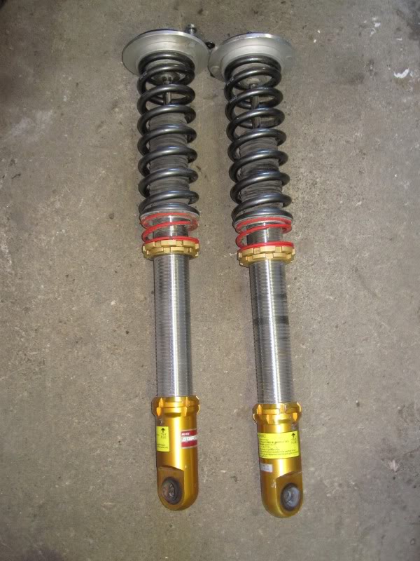

handlet Blitz stående coilover bein bak av Magnum nå!

beina er her i morgen :D

dempera så bra ut, litt myke før hjelpefjæra gikk i bunn.. etter dette virket de harde nok :D
veldig grei justering av lengde på de også :)
får vell forske litt på egen topplagring tenker jeg, da den var litt stor hehe
kan se om jeg finner ett bilde hvordan jeg gjorde det.. men det du kan gjøre, er å skru av selve dempertoppen, fjærfeste må du bruke, også skrur du bare "demperen" med en mutter i toppen av tårna.. Litt dårlig forklart men
så litt på det i sta, mulig jeg bare dreier av topplagringa litt så den blir like stor som fjærsete..
tror jeg skjønner hva du mener, men tenker jeg feil eller får man mutteren til demperen under tårna, og enda en feste mutter oppå tårna?
kan jo selvsagt ta av mutteren på demperen og så skru det sammen etterpå, men hvis det løsner mister jo fjæra også spenn..
