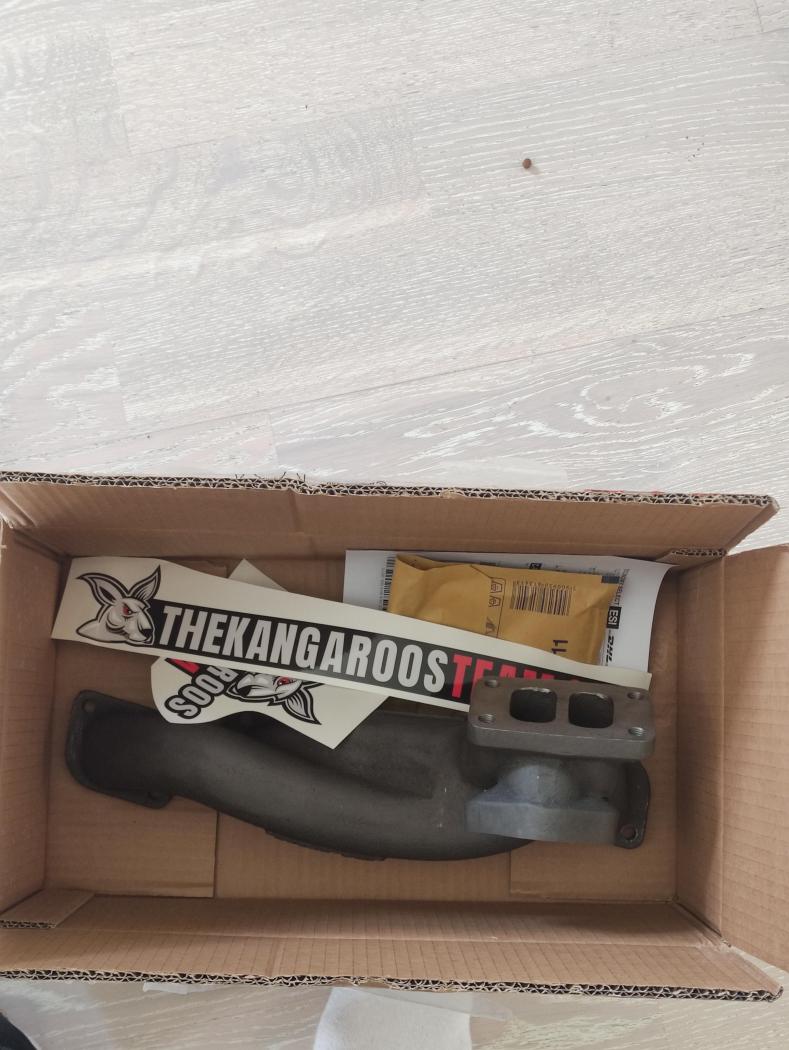

Så da passer disse "feil-manifoldene" den veien som bilde "3 of 7" viser da?
https://www.thekangaroosteam.com/sho...t3-twin-scroll
Ja de har vært uheldige i cad, og snudd flensen mot toppen. Så da blir det ned og bak manifold. Evt bare slipe ut av hullene i 2-3-4. Jeg har tenkt å gjøre det siste, men får også ny manifold [emoji28][emoji106]
Sent fra min M2007J20CG via Tapatalk
Jækla surt.. men sporty av dem å fikse opp så fort som dem har gjort:)
Ja det var litt kjedelig.. men de løste det på veldig profft vis, så det går fint. Jeg får jo tross alt to for prisen av en [emoji16]

Manifold nr 2 kom i dag, forhåpentligvis med riktig flens [emoji1696]

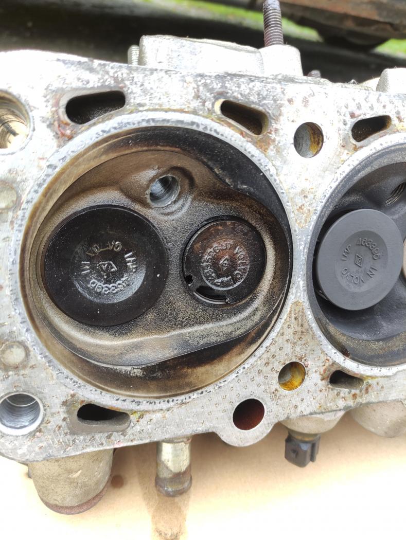

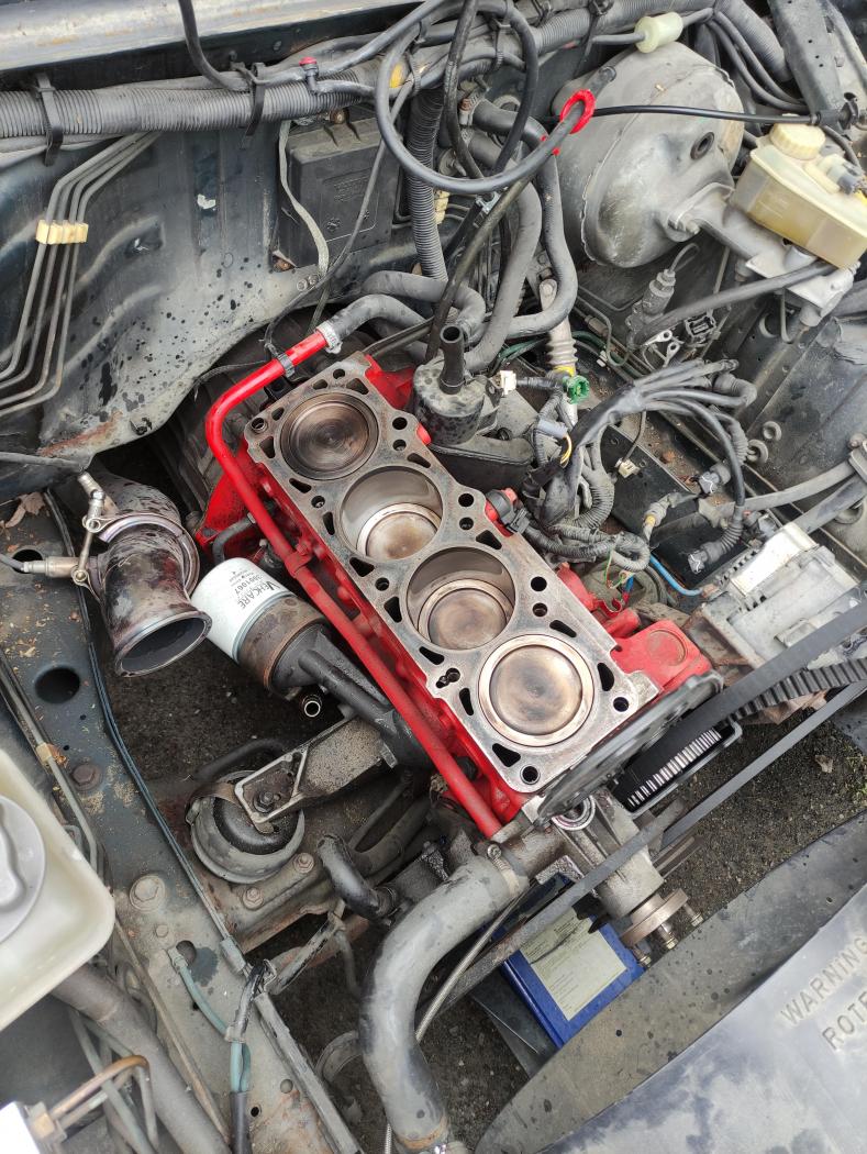

Om det er av interesse, så legger jeg ut litt jobb på den grønne 945'en fra i dag. Det var dårlig komp på siste syl, og det er vel ikke tvil om årsaken her. Det ble montert en annen topp, en veldig enkelt frisert 530 med v kam. Stempel og sylindre var strøkne enda. Den bygges nå om til sugemotor igjen grunnet eu.

Ja den har nok hatt en forferdelig eksostemp, siden store deler av downpipe har vært rødglødende [emoji51][emoji85] Det må være noe muffens med tenning her tenker jeg. Chippet begge hjerner, 300 oppsett, 74° termostat, lav komp osv.. Så det skal forskes litt på. Først og fremst skal den få skilt igjen og bli en slags bruksbil. Ja litt aktivitet er det, men mye er det ikke dessverre... Det er mye jobb å pusse opp hus og eiendom på egenhånd [emoji28] Det er en gladmelding inne i dette også da, jeg har kjøpt ford xr6 style eksoshus til gtx3071r turboen [emoji16] Altså et ar.63 t3 hus med adskilt intern wg

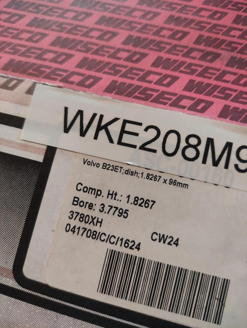

Det dukka jo selvsagt opp et billig stempelsett på facebook da... Wiseco til b23et [emoji3] Jeg har allerede korte råder med 24mm kryssbolt [emoji106]

Ja det var jo ikke akkuratt planlagt, men siden de var billige og jeg har b230 råder for b23 stempler så måtte jeg jo ha de [emoji23]
2 stk. rundt her har jo testet med både 145 mm rådene til B21/B23 og 152 mm rådene til B200/B230, så dersom du kombinerer og kompletterer på korrekt vis her, så blir nok motoren like sterk som Coop-haugen din. ;)
Det er stadig 300 hp på NAV på svep på Norsk pumpebensin som er målet og jeg tror at rekorden er 354 hp på 4000 o/min for øyeblikket.
(Motor med 145 mm lange råder for 1,81:1 i rådeforhold som er MER!! enn nok.)
Ja jeg fikk tak i råder fra Scimec for noen år tilbake, der storenden er til b230 og lilleenden til b23. 145mm lange. Jeg kjøpte de sammen med dreide b23et stempler. Det er jo så mye i denne delehaugen som må prøves og testes snart, at jeg må snart bli ferdig med hus og hjem [emoji23][emoji106] Håper på litt tid i verkstedet igjen i vinter, og kansje jeg får smidd sammen noe. Det hadde vært morro å komme opp mot 350hk på 4000omdr da [emoji3]
