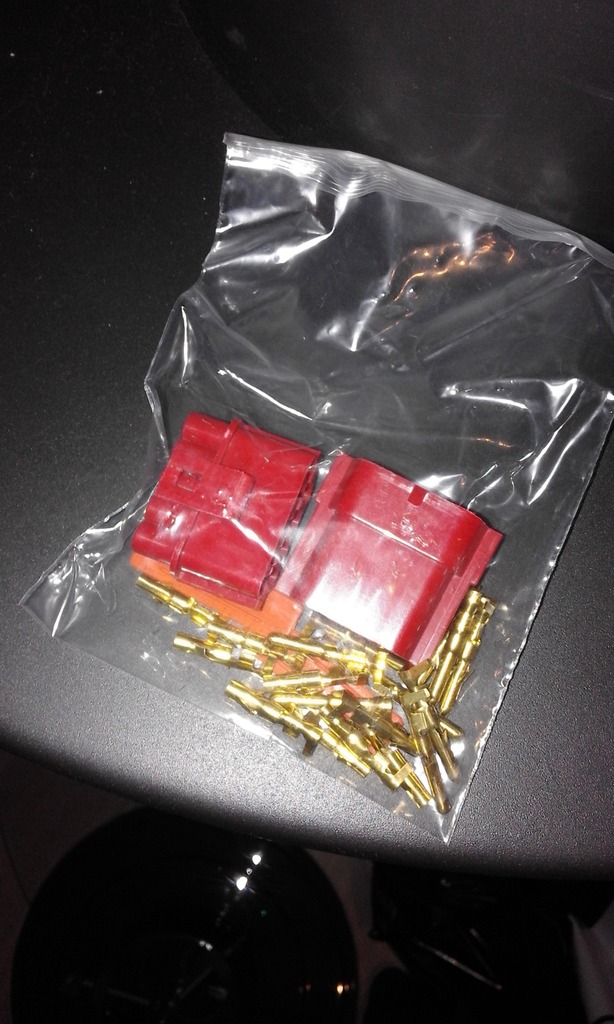

9 pins kontakt til baklyktene for og kunne fjerne delen som er i bagasjen. Samme type som den 20 pins kontakten eg kjøpte til instrumenta:)
http://forum.vccn.no/img-dump/2017/01/567.jpg
Og stikk til Bosch kontaktar for 2,5 kvadrats kabel:)

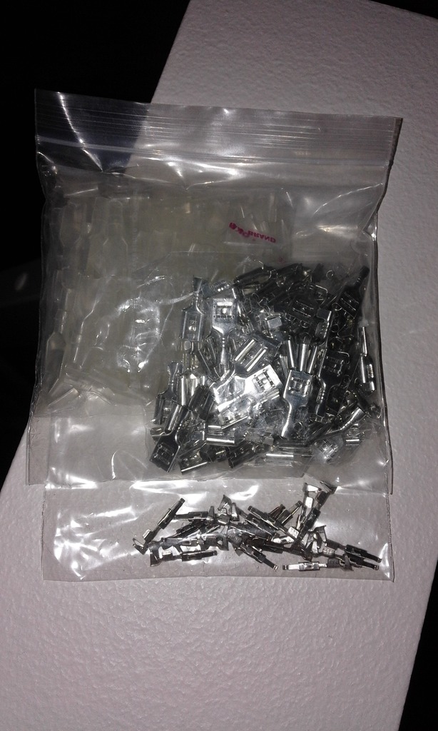

Litt fleire deler. Måtte kjøpe 2,8mm kabelsko til varsel lampene og brytarane. Kjøpte derfor samme kabelsko i størrelsen over sånn at det blir likt:)Dei stikka der veit eg rett og slett ikkje ka er til:p Men rekner med Skjarlie veit det når han ser dei:)

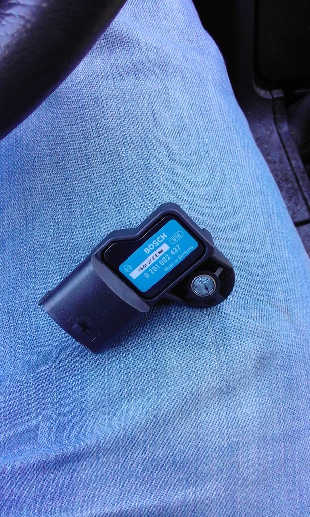

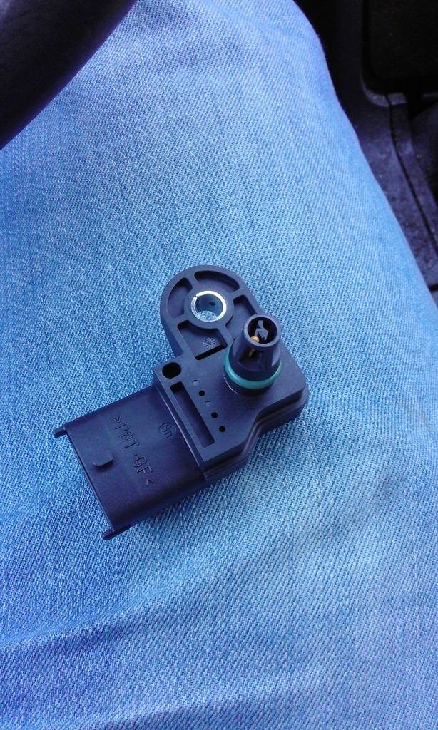

Så har eg fått MAP sensoren eg bestilte:)Må sveise inn ei plate i innsuget der denna skal stå.
http://forum.vccn.no/img-dump/2017/01/892.jpg
http://forum.vccn.no/img-dump/2017/01/893.jpg

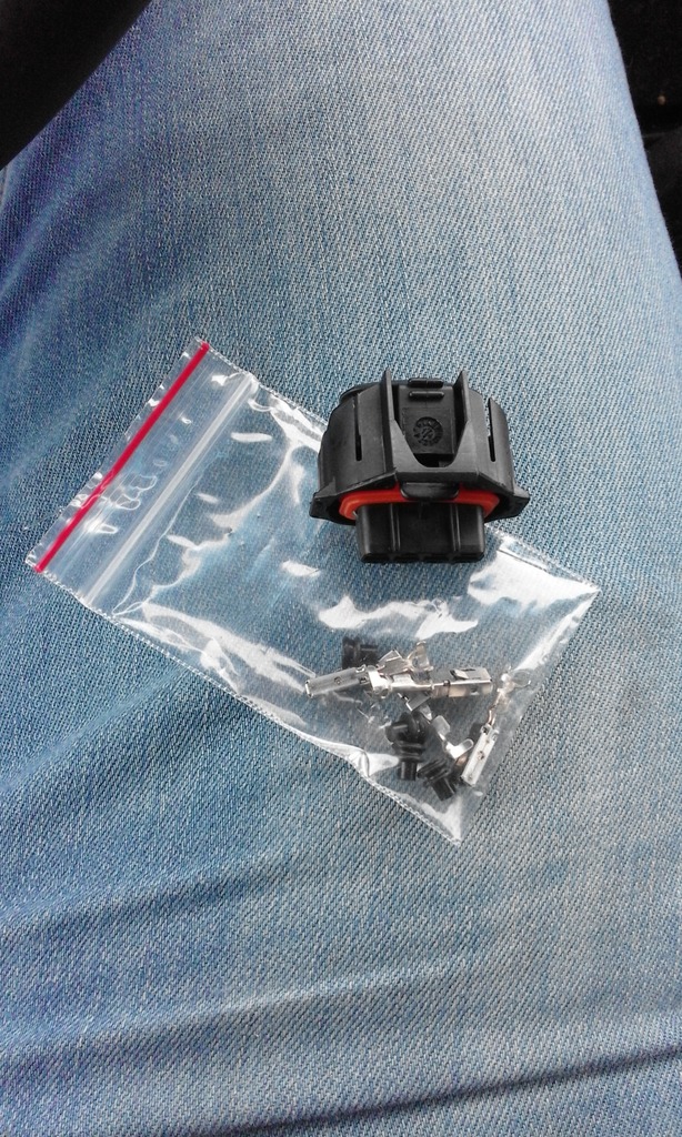

Fått meir elektrodill i posten:)Kontakt til MAP/MAT sensoren.
http://forum.vccn.no/img-dump/2017/01/1137.jpg

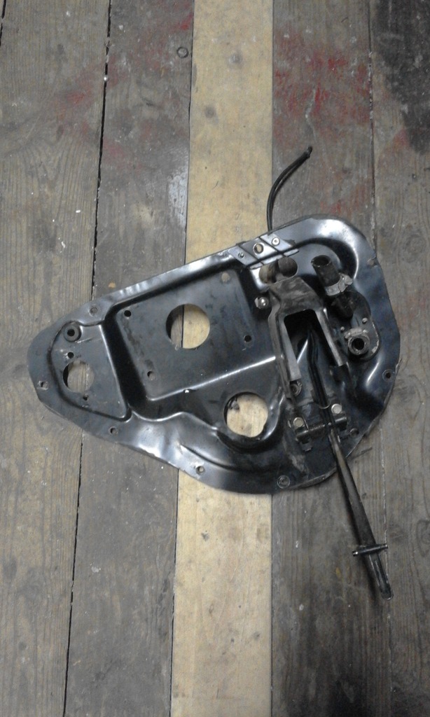

Fått tak i torpedoplate og BKF:)

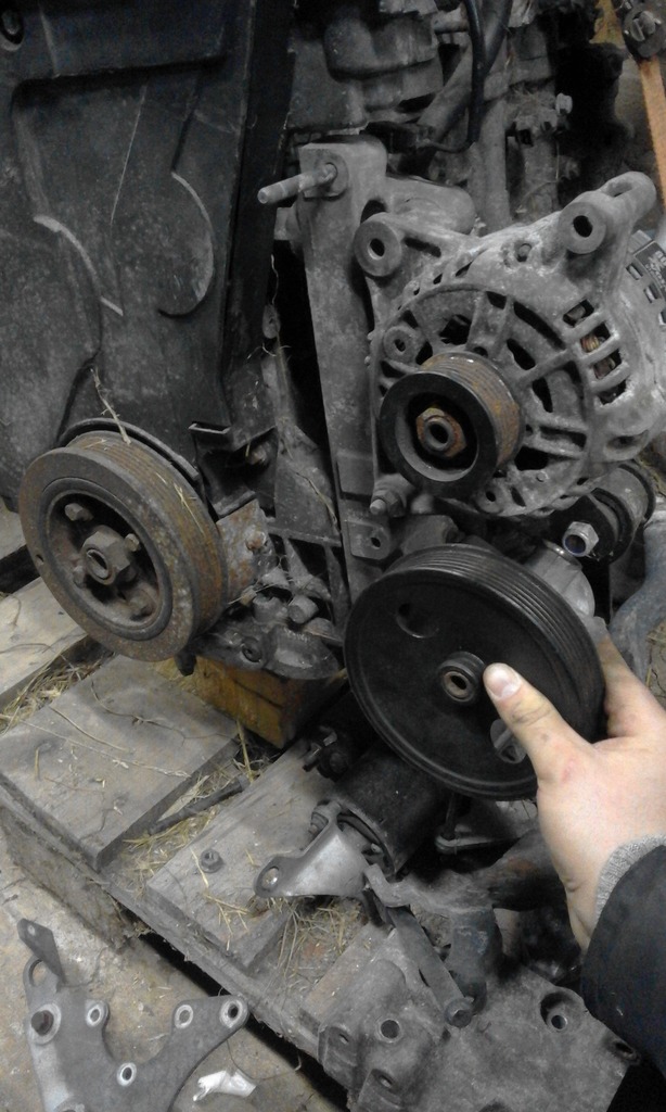

Ellers driver eg og ser på løysning for og flytte servopumpa under dynamoen:)Planen er og få tegna opp deler og skjære/dreie alt eg trenger for og montere den sånn. Blir eksternt resorvoar:)

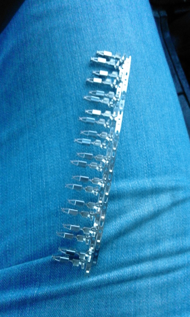

Fått 2,8mm kontaktar til instrumenta.

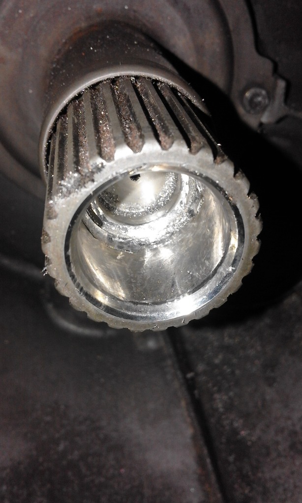

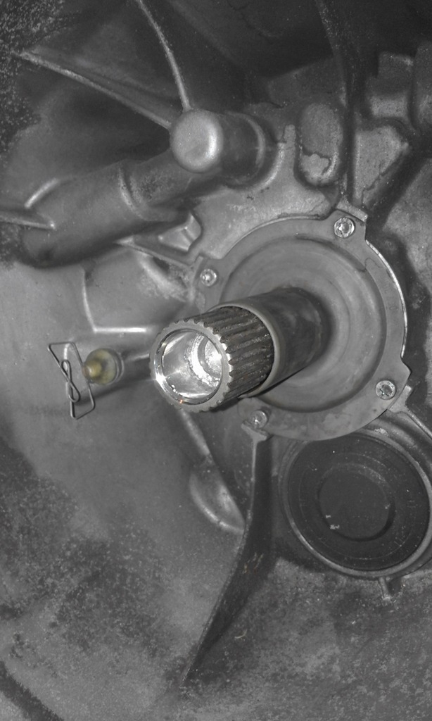

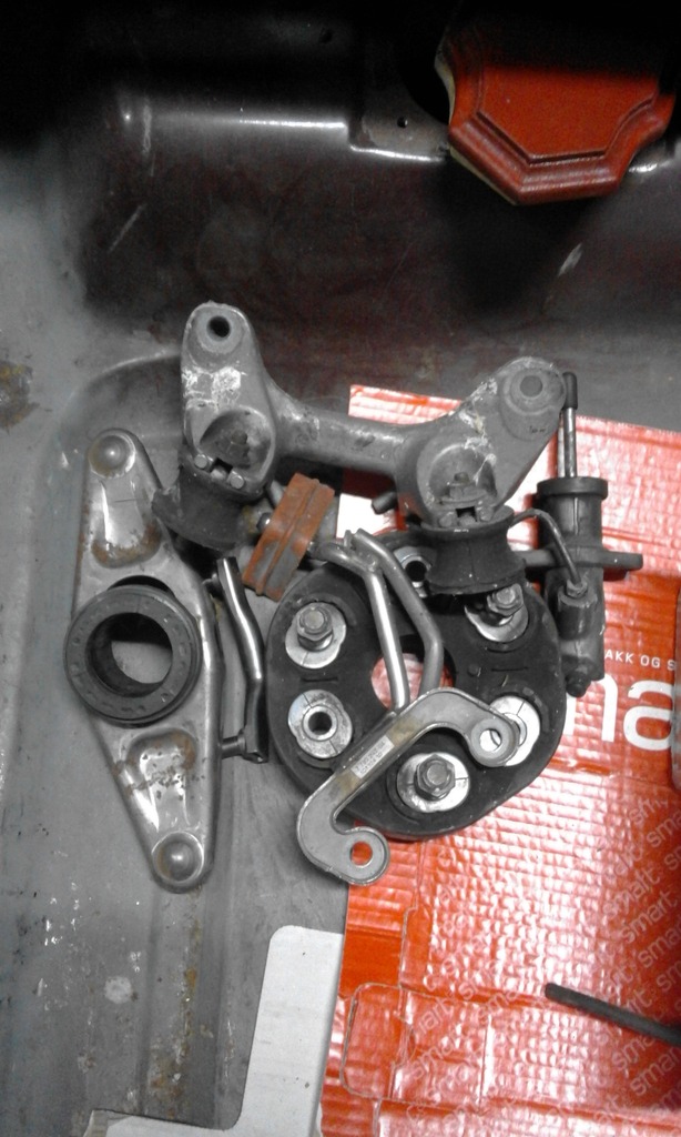

Tatt ut lageret frå girkassa. Måtte slipe det ut, hadde ikkje verktøy for og få det ut eller. Heilt inne(som det viser på bildet) sitter det igjen litt av lagerhuset. Rett og slett umulig og få det vekk, kjem ikkje til og slipe der. Så tappen som skal inn blir designa for og ikkje komme i kontakt med det som sitter igjen. Fekk vekk litt til etter detta bildet var tatt.
http://forum.vccn.no/img-dump/2017/03/102.jpg
http://forum.vccn.no/img-dump/2017/03/103.jpg

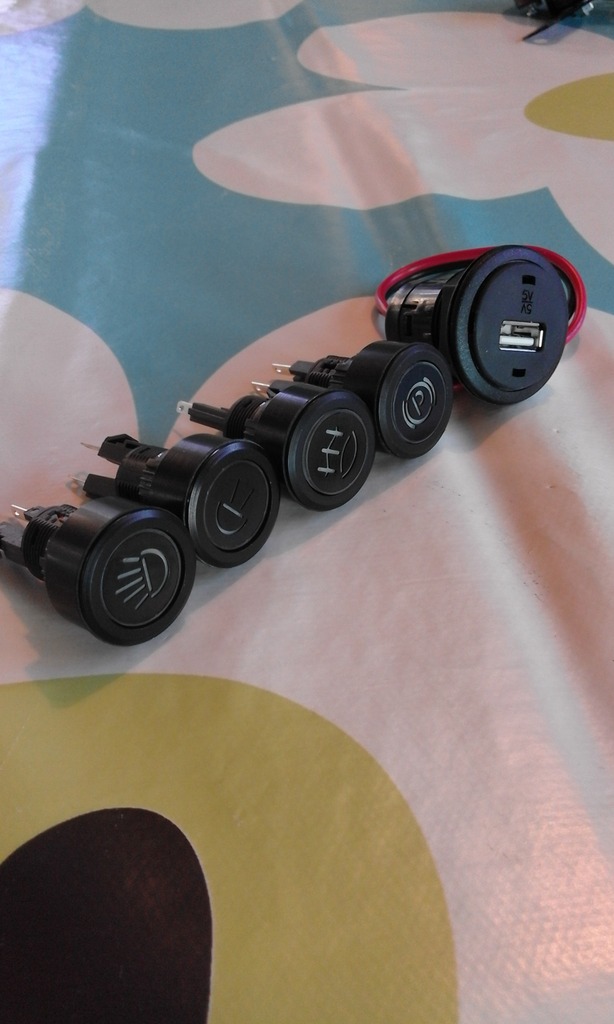

Fått siste brytarane og eit varsellys:)No trur eg eg har alt eg trenger!Kjøpte ein usb kontakt og, kjekt og ha.
http://forum.vccn.no/img-dump/2017/03/104.jpg

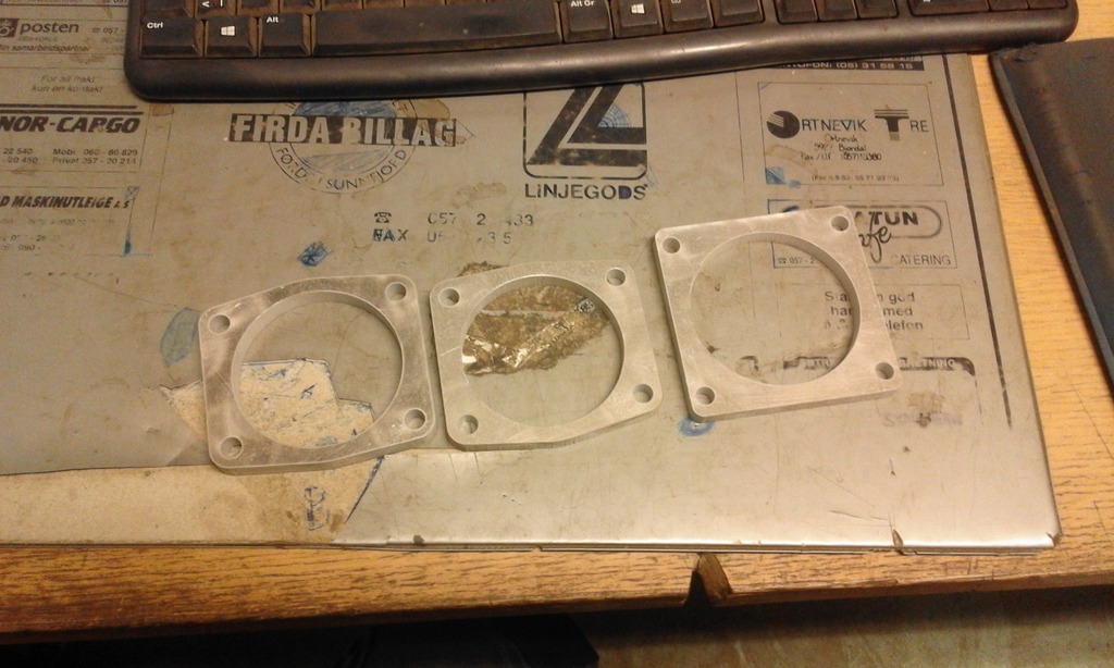

Innsugsflensar:)Ein 10mm til custom innsug og to 8mm til det nye orginal innsuget. Kjem til og lage ein overgangsdel der som eg skrur i innsuget ala Andersen her på forumet:)
http://forum.vccn.no/img-dump/2017/03/306.jpg

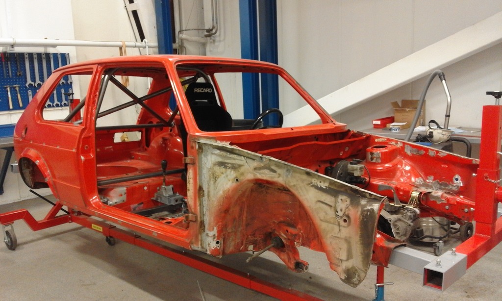

Kompisen min sitt prosjekt er rått!:D Veldig god framdrift der og i motsetning til hos meg:p
http://forum.vccn.no/img-dump/2017/03/308.jpg
http://forum.vccn.no/img-dump/2017/03/309.jpg
Einser, eller to'er? Nå skal det sies det er lenge siden jeg så en gammel golf, og da var den sammensatt :p
Ser ut som ett tøft prosjekt :D
