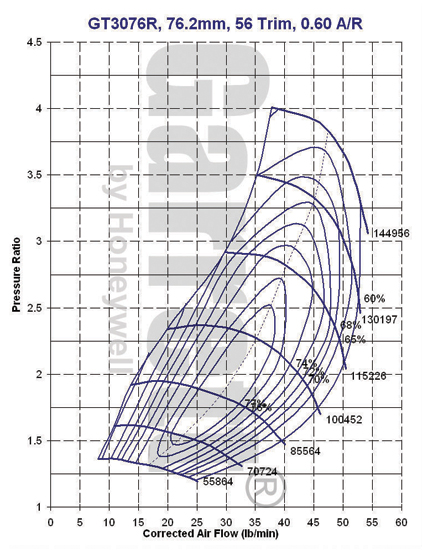

Hvis du setter ett kryss på kartet ved 30/2,5 så er man såvidt innenfor kompressorkartet. I praksis betyr dette at motoren må produsere ca. 300 hk før man kan lade 1,5 BAR uten å gå i surge.
Jeg tør påstå at dette vil gi praktiske problemer med surge. En bekjent sliter som en makk med å forsøke å løse dette problemet på sin bil i disse dager for det er utrolig irriterende å leve med.
Til orientering er det imidlertid snakk om HELT andre ladetrykk enn 1,5 BAR..
(Ett kryss ved 20/3,5 viser problemet.)

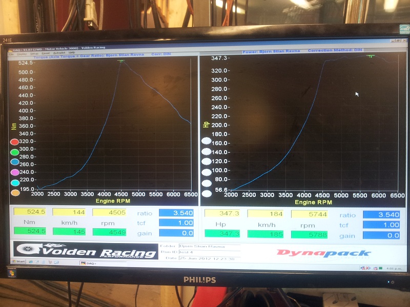

Hvis du ser her:
Så ser du på dreiemomenkurven at man har fullt ladetrykk 1,8 BAR ved 4500 o/min for ca. 340 hk.
Hvis man setter ett kryss ved 35/3 (man bør ta med trykkfall) så ser man at GTX3076R turboen ikke kan settes opp til å gi tidligere ladetrykk enn kinadriten. Jeg mener at dette er å kaste bort penger med mindre man skal forsøke å ta ut 600 + hk v/ 7000 + o/min. denne gangen.

I forhold til Garrett sin nye turboer så er det slik at det to første tallene beskriver turbinen og de to siste beskriver kompressoren. GTX3076R og GTX3576R har derfor den samme kompressoren.

Tror at det stemmer, men GT3076R har ca. 100 hk mindre maks kapasitet enn X-utgaven. Dette tilfører mye positivt på lavere turtall.
