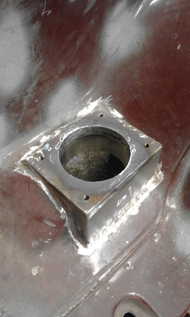

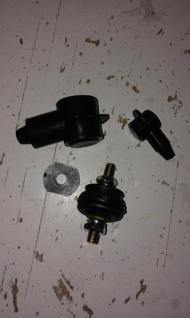

du har ikke mål på omtrent hvor stort hull man trenger til den gjennomføringa der? ser litt bedre ut enn å dra en 35 kvadrats plusskabel gjennom ei slapp gummitetning :p
Den er smooth den gjennomføringa der :)
Jeg husker ikke måla på hullet.
Det blir avlangt i hvertfall sånn at "body'n" til holderen ikke skal rotere.

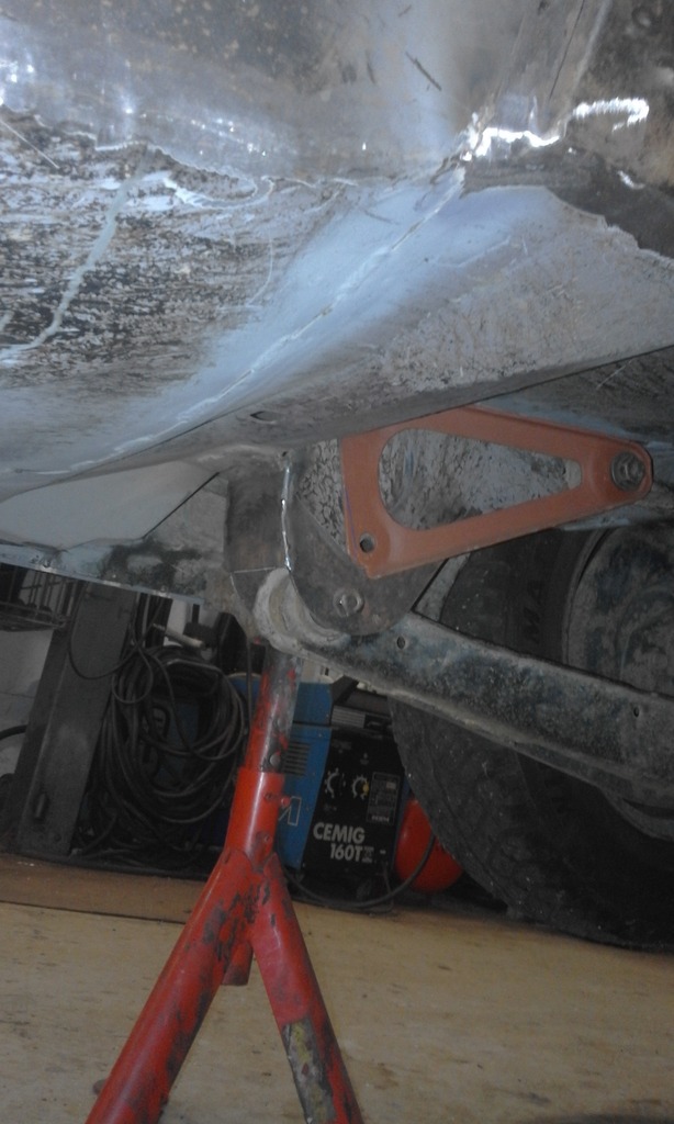

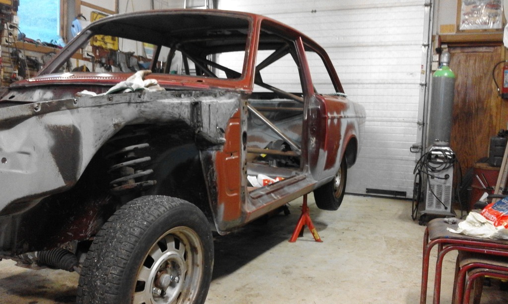

Fekk bilen opp på verkstaden til naboen i går:)Heiv den opp på bukkar og tok av lm felgen bak.
http://forum.vccn.no/img-dump/2016/08/374.jpg
http://forum.vccn.no/img-dump/2016/08/375.jpg

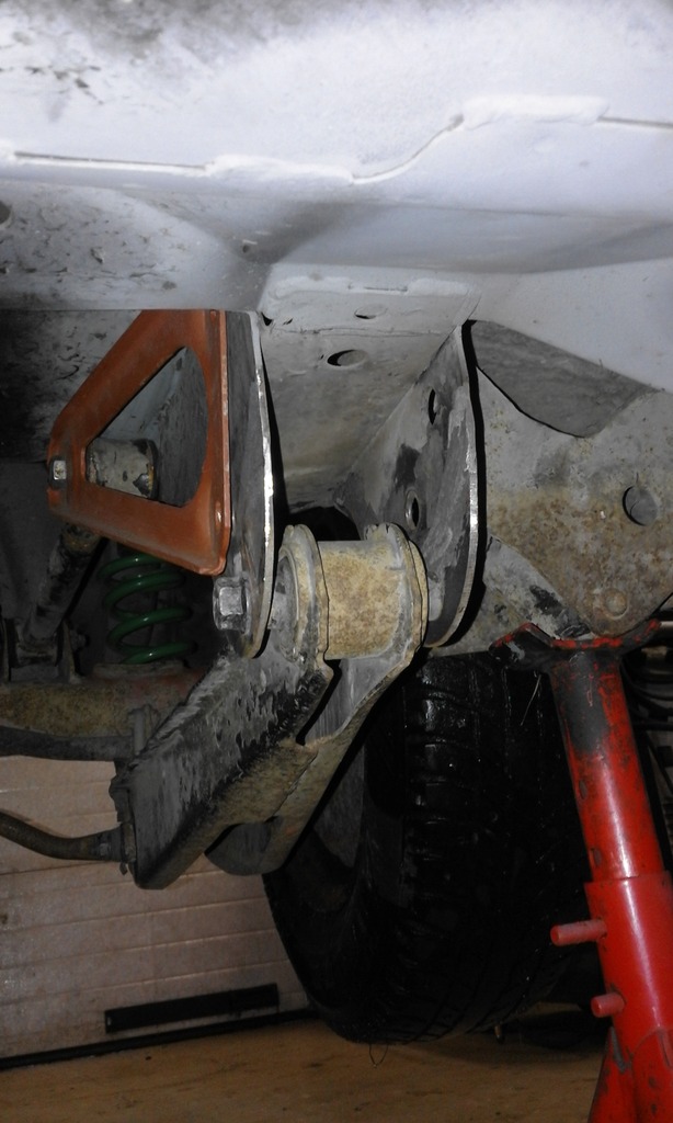

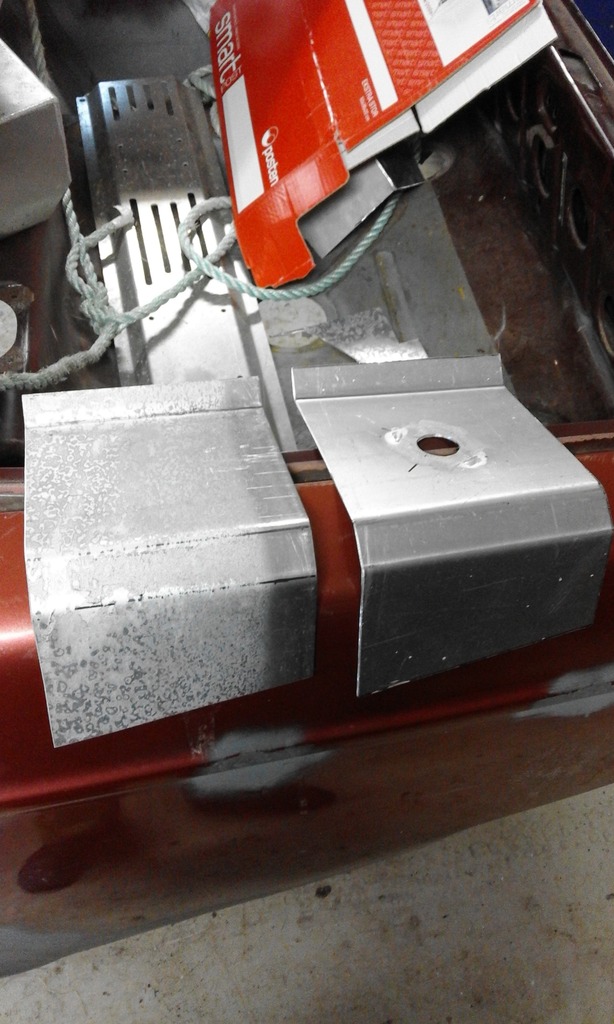

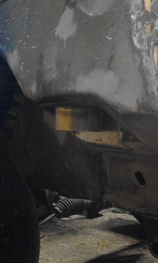

Festene som eg har bygd om har eg forsterka, her er før.
http://forum.vccn.no/img-dump/2016/08/376.jpg
Og etter:)
http://forum.vccn.no/img-dump/2016/08/377.jpg
http://forum.vccn.no/img-dump/2016/08/378.jpg
Håper på og få gjort ein god del i dag og!

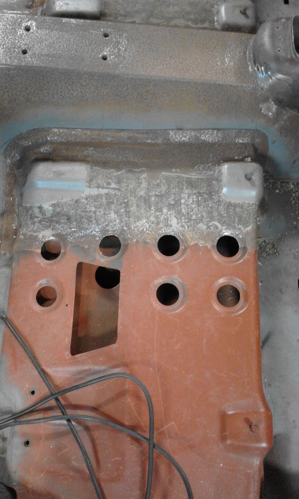

Går seint her som vanleg:p Siste som blei gjort før eg reiste på ferie var at eg slipte alle hola i stolplatene runde igjen etter at platene blei skøyta midt i hola.

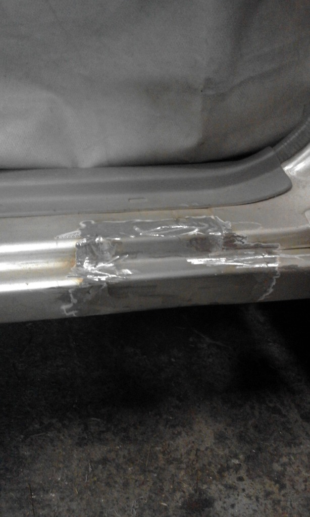

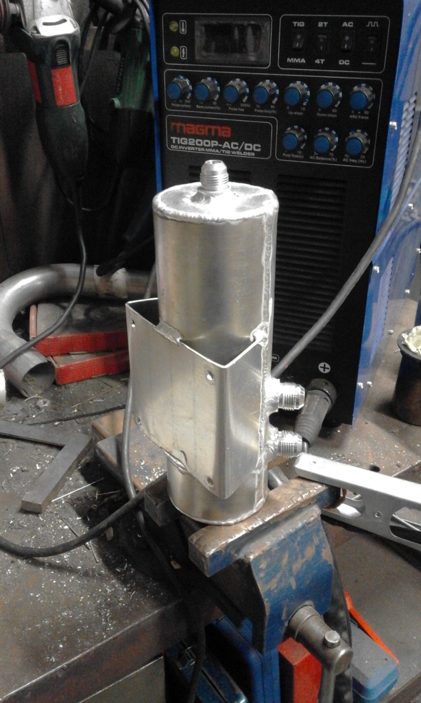

Skjærte til og knekte til ny ekspansjonstank i 3mm etter at 2mm plata bøgde seg etter punktinga.
http://forum.vccn.no/img-dump/2016/09/651.jpg

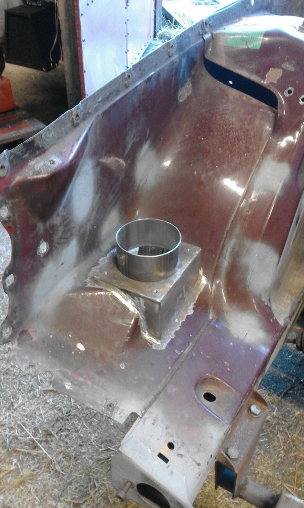

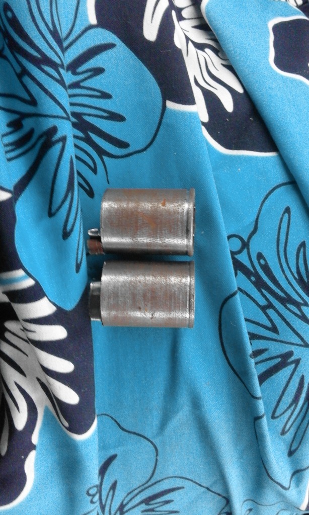

Fått hjelp av ein kompis som har dreia noken tappar til meg. Dei skal sveisast inn i hjulhusa bak. Skal dra dreneringa frå bakruta ned i hjulhusa istedenfor inn i rammevangen som orginalt.
http://forum.vccn.no/img-dump/2016/09/652.jpg

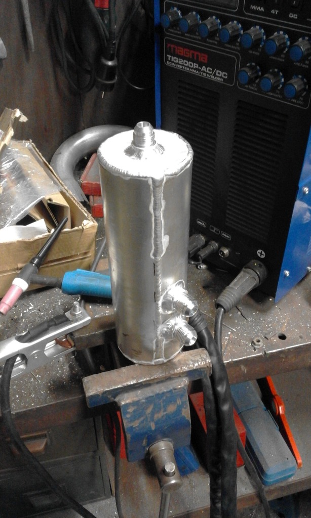

Har sveist ein oljetank eller ka ein skal kalle det til Amundsen:)Njål har stått for produksjon av deler. Skal være ein del av oljesystemet ala den orginale boksen:)
http://forum.vccn.no/img-dump/2016/11/726.jpg

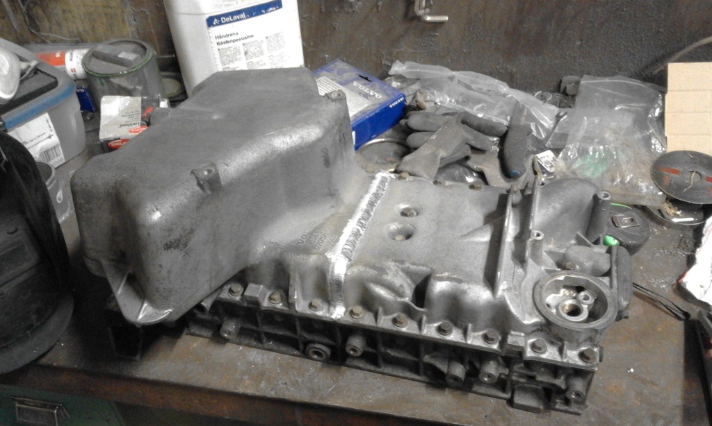

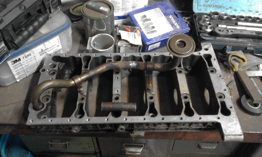

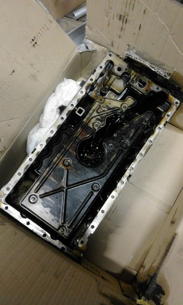

Skal sveise om ei 960 bunnpanne til T5 for ein kar på forumet, ferdig med oljerøret:)
http://forum.vccn.no/img-dump/2016/11/728.jpg

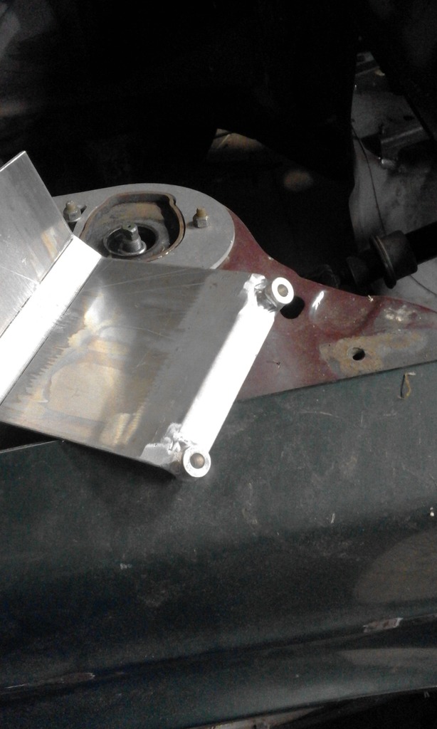

Når eg først var i gang med tigen her om dagen sveiste eg på noken distansehylser til ekspansjonstanken.
http://forum.vccn.no/img-dump/2016/11/729.jpg

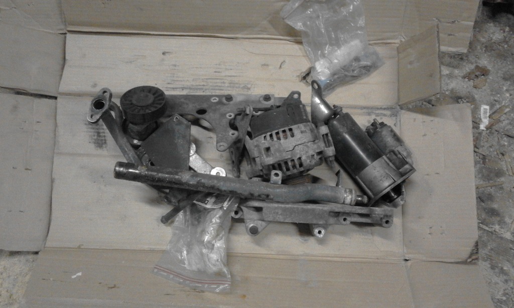

Så plukka eg fram 6aren eg har hatt liggande for og ribbe den og så den er klar til og sveise om girkasse på:)Var jo faktisk ein heil del brukande deler på den så det var jo ein bonus:)
http://forum.vccn.no/img-dump/2016/11/730.jpg
http://forum.vccn.no/img-dump/2016/11/731.jpg

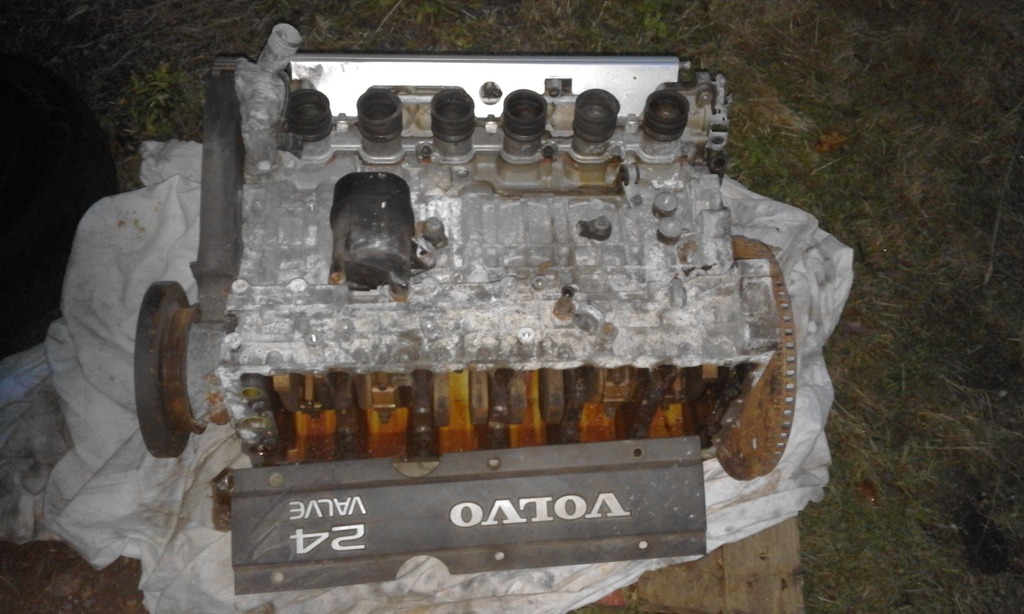

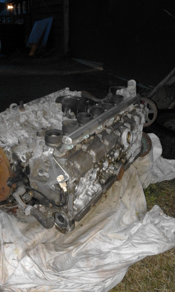

Fysj skamme seg... la en slik fin motor ligge ute og korrodere... den bør helst ha vært bra føkka fra før...
Ja planen er og få gjort eindel framover:)Har ein liten plan på det som skal gjerast. Prøve og få handla inn deler til el nettet og snart så eg har alt klart når det skal lagast:)
Tusen takk, håper på det sjølv!!:p Kjekt at det er noken som følger med enda etter lang stillstand:)
Tja:p Den blei plukka ut av ein bil på skrapen for mange år sidan, då tok eg bunnpanne osv frå den. Den har ikkje låge ut sida den gang før no så korrosjonen har komt sjøl om den har låge inne:p
Sikkert ikkje noke gale med den. Men den har ofra livet for og være medvirkande til prosjektet mitt, det må den være fornøgd med:p Skal bruke blokka som jigg når eg sveiser girkassa så skal eg ha eindel smådeler fra den og:)

Sveiste ferdig bunnpanna til Grolid her på forumet:)
http://forum.vccn.no/img-dump/2016/11/969.jpg

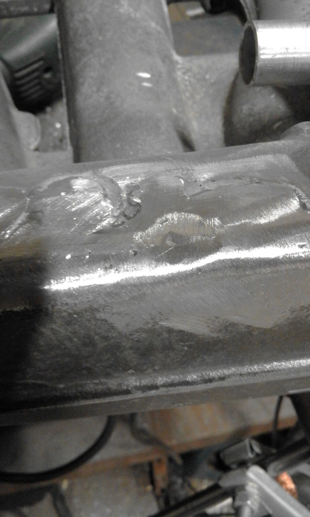

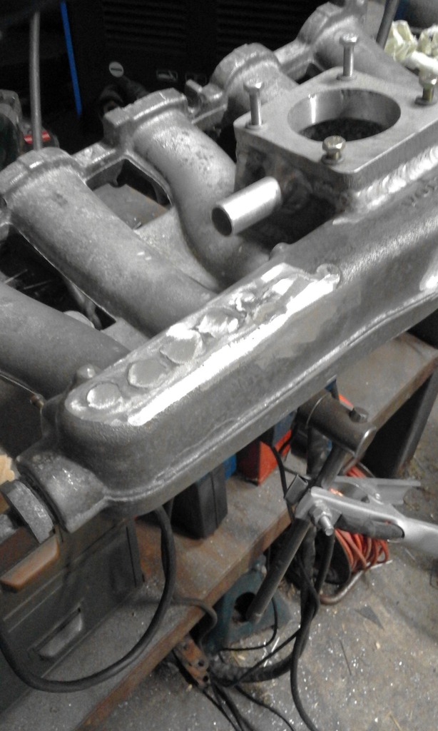

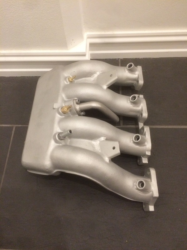

Sveiste ferdig innsuget mitt når eg først var i gang. Var hol der etter vacumplata eg tok vekk.
http://forum.vccn.no/img-dump/2016/11/970.jpg
Det blei ikkje fint:p Tørte ikkje slipe det heilt ned då eg sleit skikkelig med og sveise det. Skjønner ikkje koffor, ingen problem og sveise på flensen, osv. Blei porete men greide og fylle det til slutt trur eg. Går det hol når eg har fått i gang motoren får eg berre lage eit nytt:)
http://forum.vccn.no/img-dump/2016/11/971.jpg

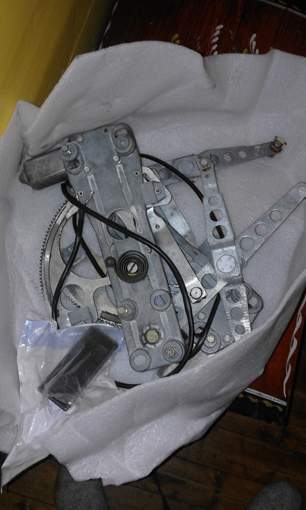

Fått litt delar og:)Kjøpte el vindu av Yengis:)

fikk det igjen fra litt makeover i dag

Dette var fint! Skal selv bruke E innsug med innsveisa dyserør/hull på mitt prosjekt! :) gå gjerne inn å se på det også!
Jeg har modifisert plenumet og på mitt så det er dobbelt så stort, så har jeg gjort det på en slik måte at luftfordelinga ikke
skal bli dårligere, for E innsuget har ei bra luftfordeling orginalt!.

Sveiste og inn nye dreneringstappar i bagasjen. Fører vatnet frå bakruta ned i hjulhusa istedenfor inn i vangen. Skal ta bilde av det når eg kjem heim igjen:)
