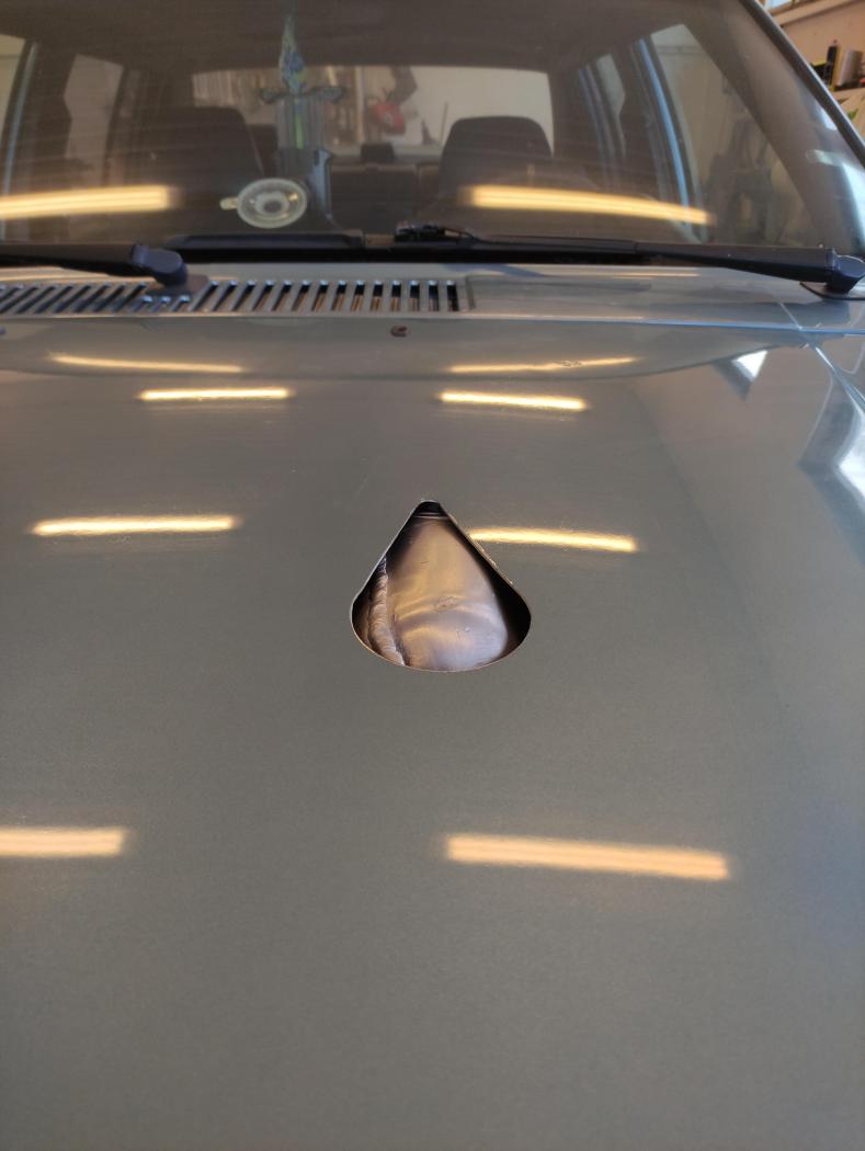

Peeka-boo, måtte bli hull i panseret [emoji16]
http://forum.vccn.no/img-dump/2023/02/28.jpg
Sent fra min M2007J20CG via Tapatalk
Hehe, ja det er på tide det tar seg opp med litt liv her [emoji16]

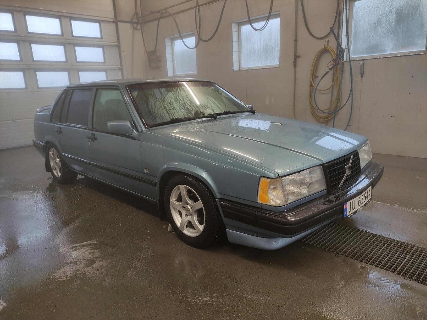

Første utvendig vask på veldig lenge... Men bilen funker utmerket. Driver autotuning på bensin nå, sjekka tenning med strobelampe, og den var ganske bra i forhold til de 10° jeg satte i sprutet
http://forum.vccn.no/img-dump/2023/02/29.jpg

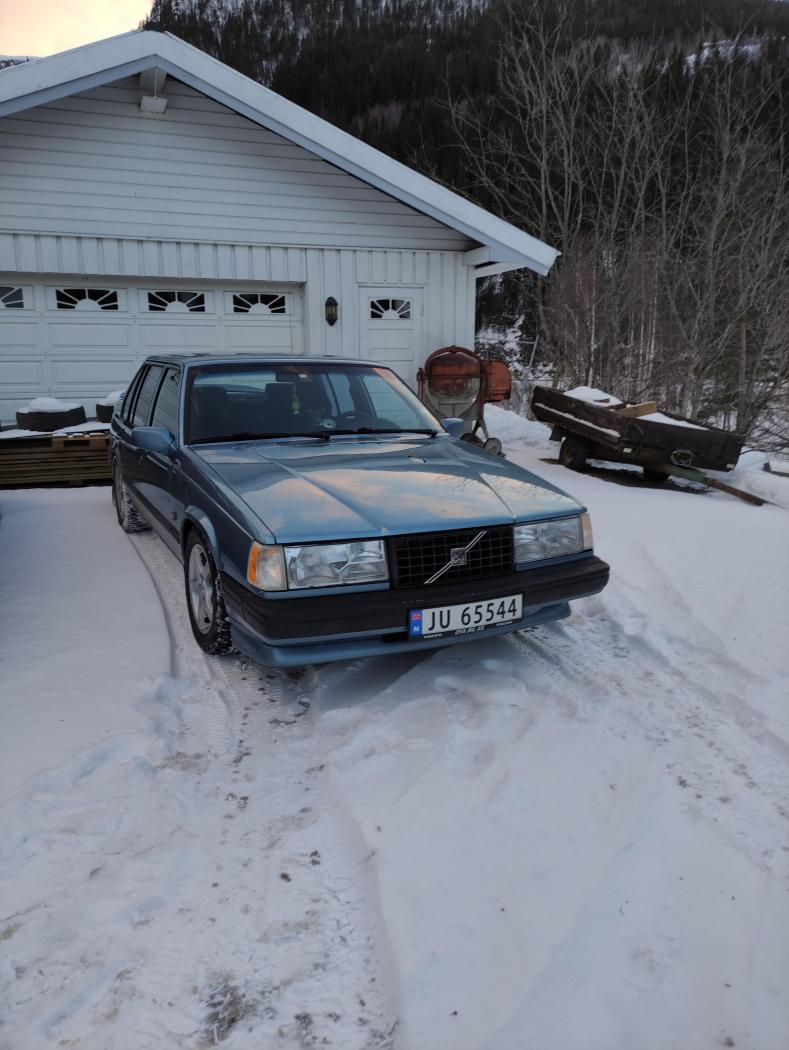

Nå er bilen trygt fremme på Lalm, der jeg bor. Etter 6.5mil med autotuning går den veldig fint. Skal si det røsker godt i strikken ved pådrag [emoji41] Rett på sperra/boostcut på 3.gir på 0.95bar.
http://forum.vccn.no/img-dump/2023/02/30.jpg

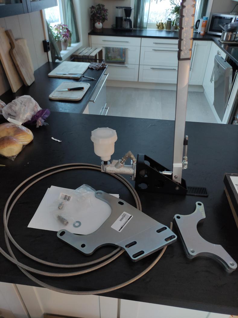

Kjøkkenbenken er alltid fin å pakke ut deler på [emoji16]
http://forum.vccn.no/img-dump/2023/02/37.jpg
