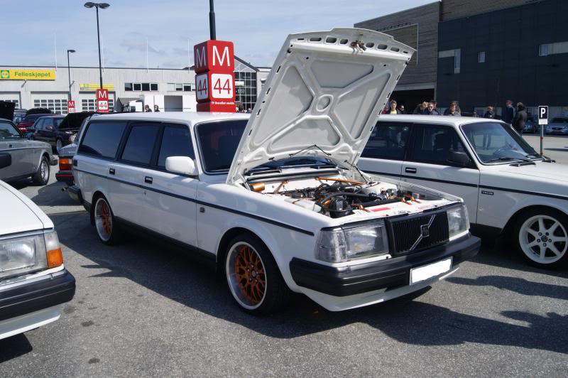

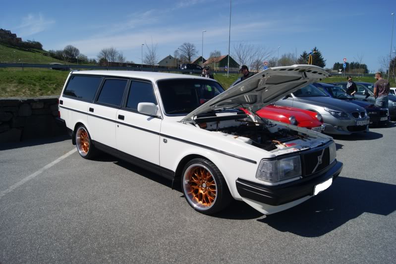

Kan vel oppdatere med et bilde fra når den var på Volvotreff på Bryne i April , slik at dere ser den blir brukt :P

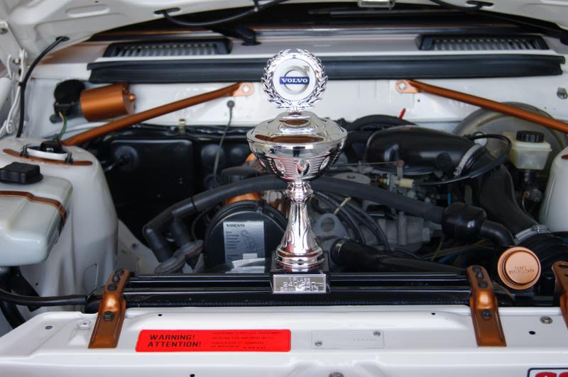

Endte med premie i 200 serien, hyggelig det :)

Artig å sjå at nokon med så strøken bil kjører rundt med ein B230K motor :) Fin bil!!
Nydelig Nydelig!
Ikke kritikk på noen form eller måte, men var det rust jeg så ved feste til panserhengsle på høyre side?
*pirkpirk*
Lett å legge merke til når resten av bilen er så flott

Stemmer det, men det skal bort ! har hatt av begge hengslene og det er ikke rust under, men er redd jeg hadde av panseret med hengslene i fjor sommer og da fikk nok lakken et dunk der ved montering, sikkert derfor det har blitt litt brunt. men vekk skal det :P

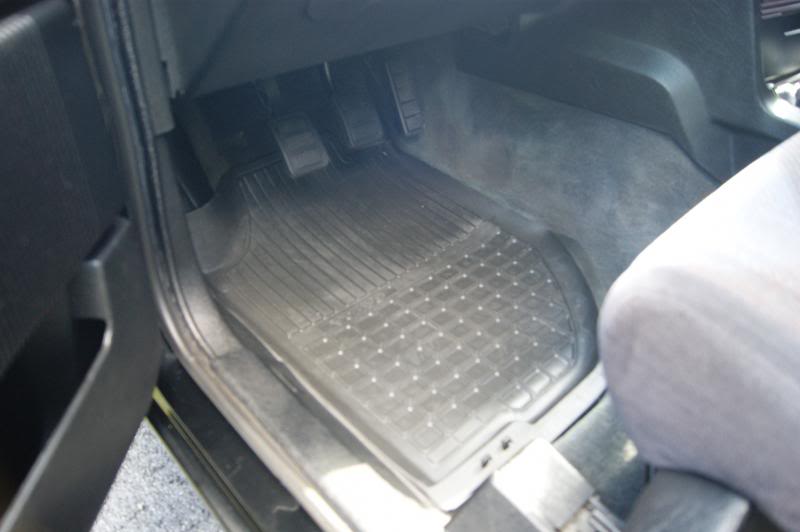

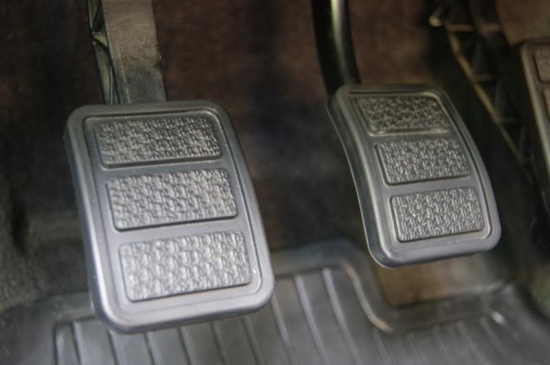

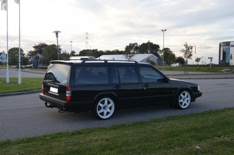

Kan jo ta en liten oppdatering på 940'n....har bytta støtdempere begge bak, skiver / klosser og calippere x 4, + klaver foran og bremseslanger foran , håndbrekksko og monteringsett bak etc...samt satt på ny clutch og bremsepedal gummi da de var utslitt...samt kjøpt 4 nye gulvmatter...
Har også fått fatt i et bulk og rustfritt panser, må lakkeres, er matt blått nå :p
Litt bilder jeg tok en gang i Juni i år...

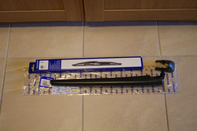

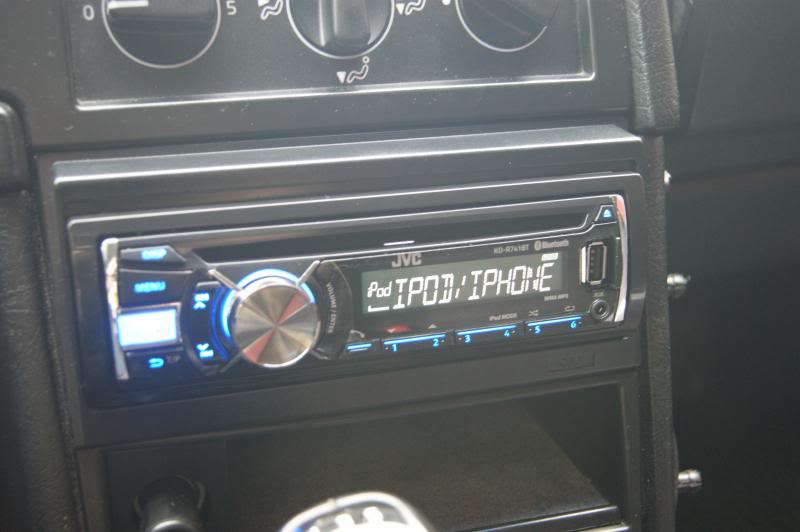

Fikk kjøpt inn V90 viskerarm og montert denne, tok av alle dørtrekk og fyllte dørene med hulromsvæske , og sendte så bilen til proffsoting heelt frem , og monterte ny JVC cd spiller...

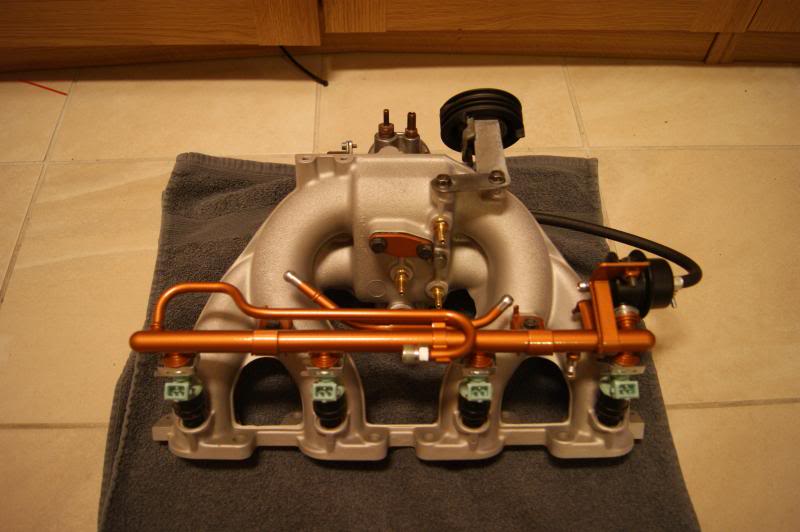

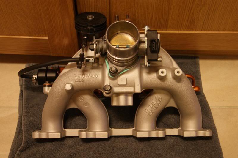

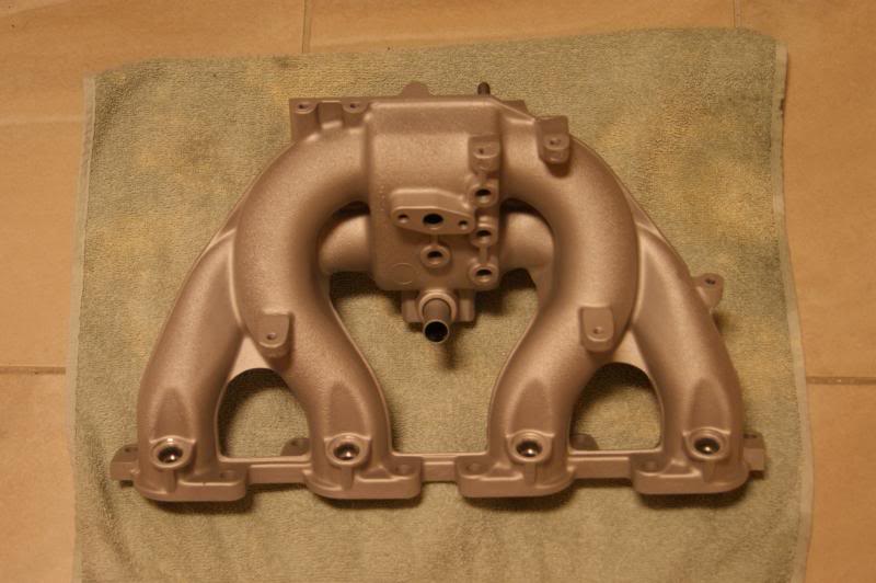

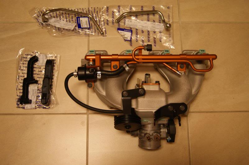

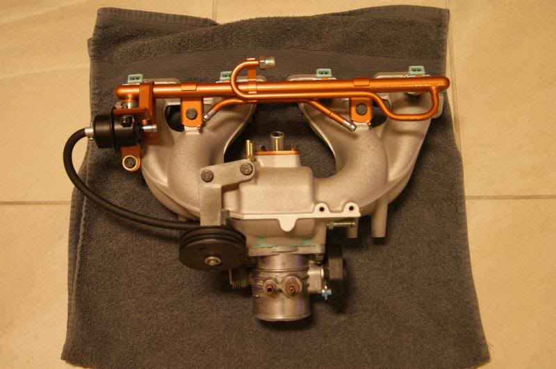

Holder på med motoren til 245'en nå og da...hadde jo laget til innsug, men oppdaget at ene vakuumnippelen var knekt, og fikk ikke denne ut...så endte opp med å kjøpe nytt brukt innsug , dette fikk en runde i delevaskeren og så glassblåste jeg dette...kjøpte også ny fuelrail , denne ble også glassblåst før den ble lakkert...
Så sånn ble det :
http://forum.vccn.no/img-dump/2013/11/446.jpg
http://forum.vccn.no/img-dump/2013/11/447.jpg
http://forum.vccn.no/img-dump/2013/11/448.jpg
http://forum.vccn.no/img-dump/2013/11/449.jpg
Dette ser meget bra ut :)
Vanskelig å holde det rent i motorrommet?
Takk :) Nå blir den hvite 245'en lite brukt, så er ikke så veldig mye styr, men hver gang bilen blir vasket blir det jo vask i motorromet også :P
Men 945'en som blir brukt hele året blir vasket oppi motorrommet en gang iblant, ikke noe mer :P
Kan jo oppdatere litt...fått tilbake gnisten på 245'en...så kan jo legge ut litt bilder...har skjedd litt mer men har ikke bilder av alt.
Alt som er lakkert er blitt glassblåst, syregrunna, evt. fyller og lakk...blir bra :P

Og glassblåst og lakkert litt mere detaljer på innsuget...nå gjør jeg ikke mer på det ! hehe :)
http://forum.vccn.no/img-dump/2014/01/1210.jpg

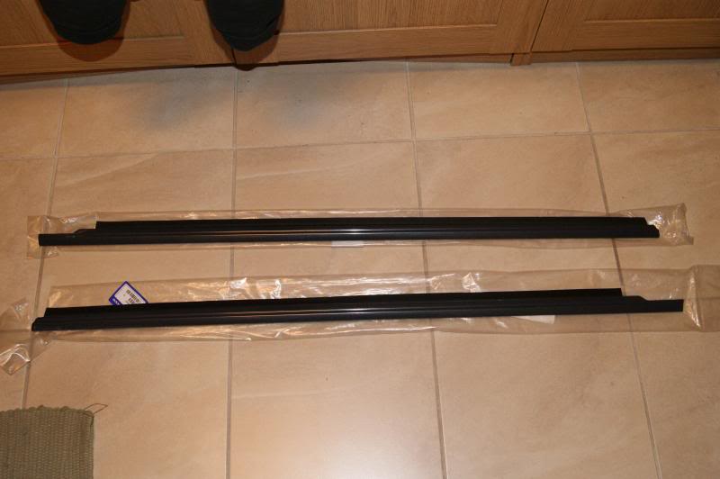

Kjøpte også nye bakre skrape / vinduslister til 945'en, disse blir montert mot våren...men greit å få kjøpt de, de som står på bilen nå ser ræva ut :P

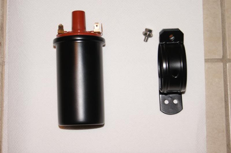

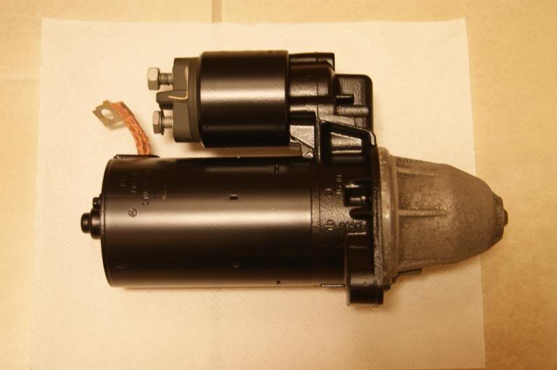

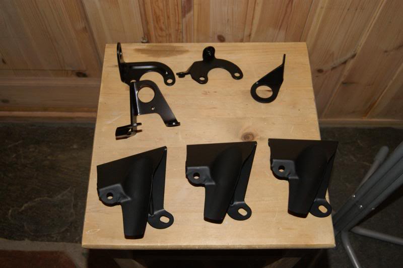

Glassblåst og lakkert litt mer småting...Stor takk til min lokale dele pusher " Turbojonas " for coil og starter :D
Samt sendt avgårde søknad på motorbytte, skal bli løye å se hvordan det går :P
http://forum.vccn.no/img-dump/2014/02/235.jpg
http://forum.vccn.no/img-dump/2014/02/236.jpg
Hva slags lakk bruker du på slikt?
Bruker å glassblåse delene først, så syregrunning og sort silkematt fra quick faktisk - eneste lakken som tåler noe, standard acryl lakk på boks tåler ingenting, mister man en bolt etc. på noe som er lakkert så slår man hull på det...denne holder bedre / tåler mere.

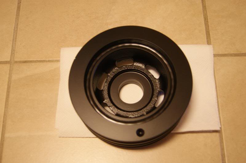

Svingningsdemperen til FK motoren kjøpte jeg ny, men fargen matcha ikke alt annet som var lakkert sort silkematt, så glassblåste denne, syregrunna og lakkerte den.

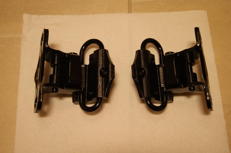

Hadde også noen helt nye dørhengsler til 940 liggende, glassblåste disse, syregrunna og lakkerte de i 0-19 svart...skal bli godt å få montert de, hater den knekkelyden som nesten alle 900 serie biler har
http://forum.vccn.no/img-dump/2014/02/898.jpg

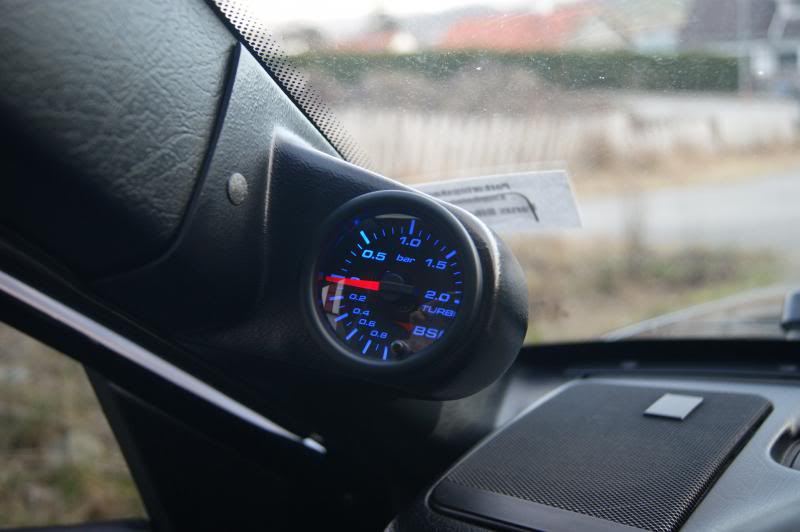

Monterte også inn i 945'n en BSR turbotrykksmåler og IPD sin målerpod, og kjøpte inn boostkontroller og stillte trykket til 1 bar ladetrykk...fatter ikke at jeg ikke gjorde det før nå :P hehe

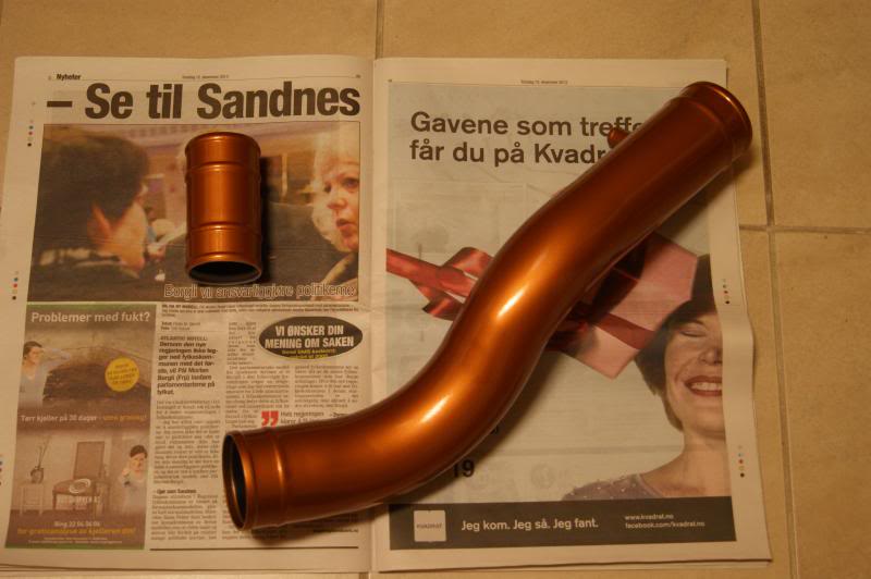

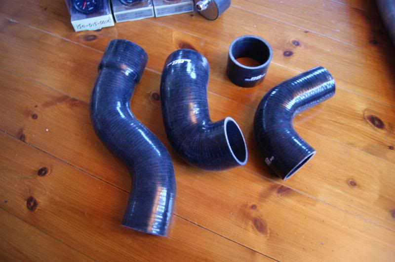

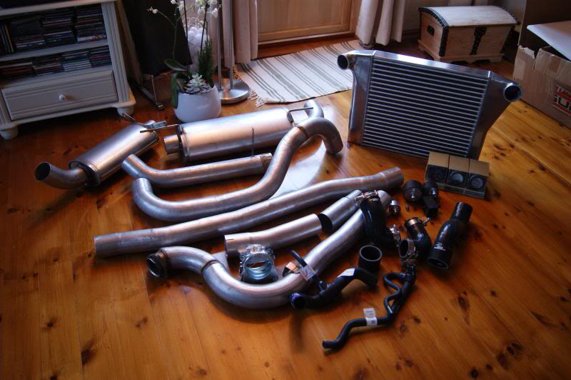

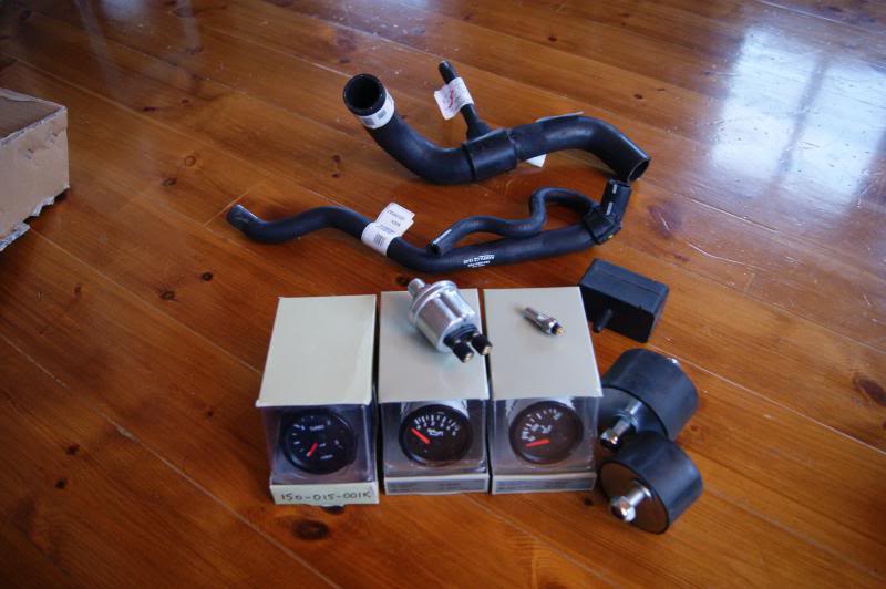

Har fått handla inn litt deler...ble 3" JT med 2 potter - men kjøpte og med erstatningsrør slik at jeg kan ta vekk den midtre potta, alu intercooler og slangekitt i svart fra Do88, motorfester, VDO målere ( oljetrykk,oljetemp og turbotrykk ) , t-bolt slangeklmmer og diverse kjølevanns slanger...så er det bare å skaffe resten :P

Nice :-D
Tidl. daain83.
Åååå, godt å se noen ikke fyller motorrommet med selvlysende blå slanger fordi det er "tøft"
Hehe tror det blir litt kræsj med saffran trykkrør osv. og så blå silikonslanger :P
