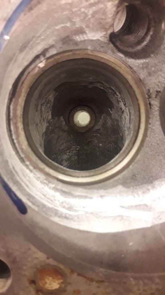

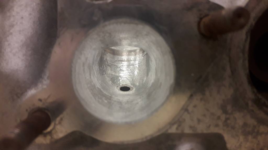

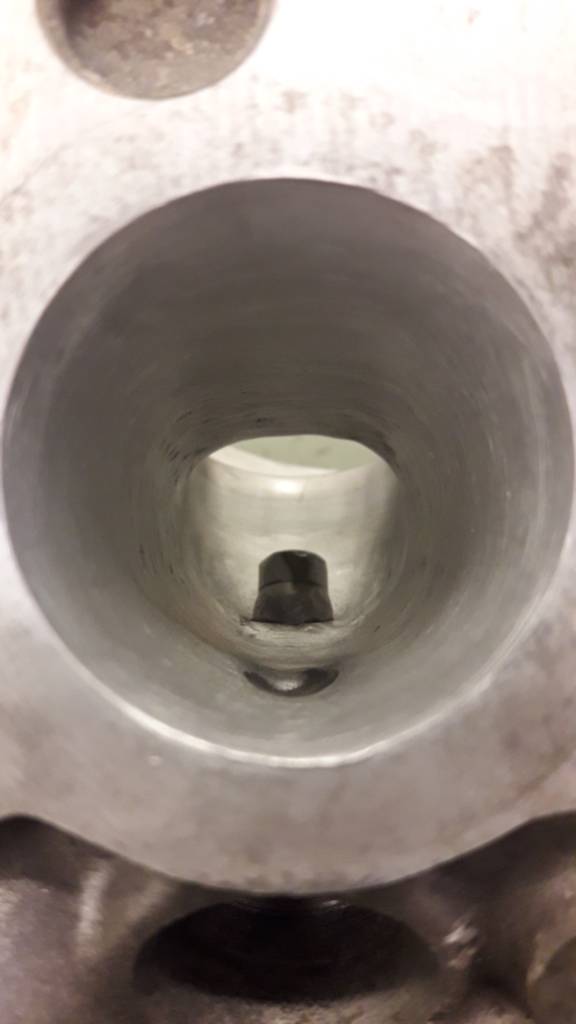

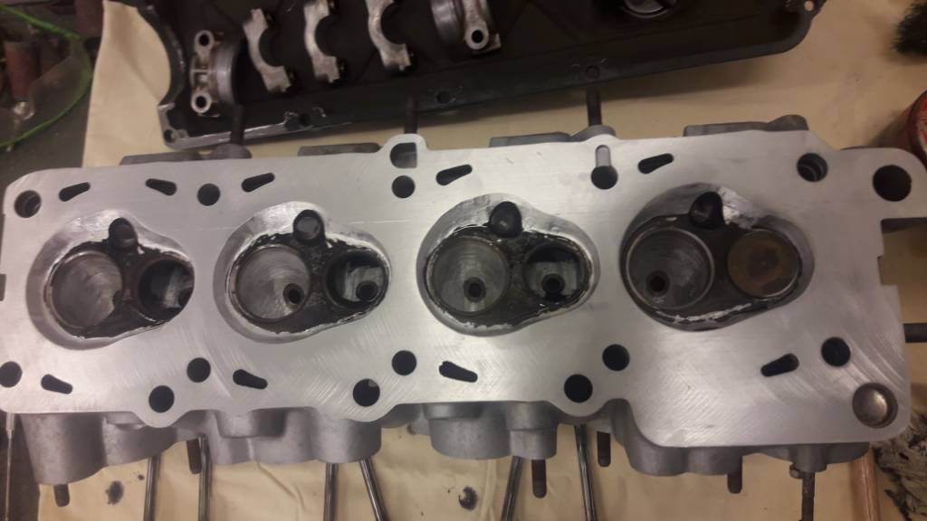

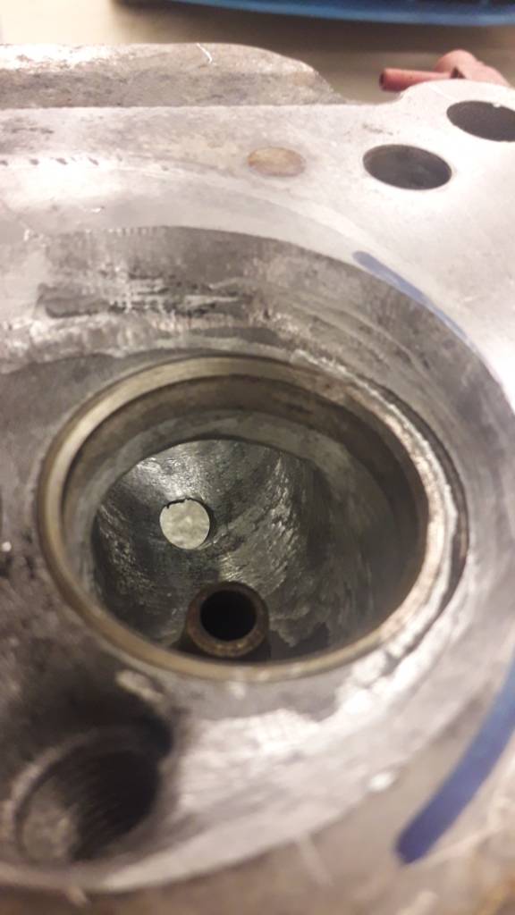

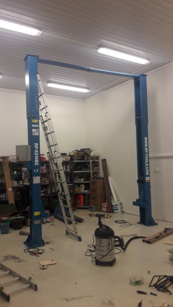

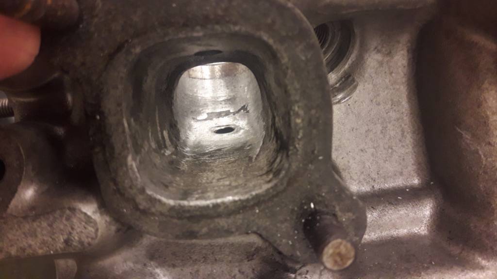

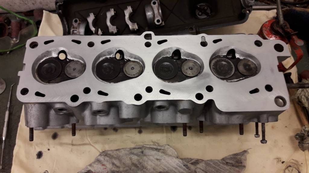

Endelig litt aktivitet her igjen. Har starta på en ny topp til den kjære e-motoren. Har igjen finpussen, men det værste er gjort. Jeg tok litt mye møllers tran når jeg tok innerradien, så den ble litt brei i bunn. Det ble en veeeldig brei D fasong [emoji14] Jaja, for seint å fikse på nå! Jeg har igjen å ta nøyaktig diameter oå ytterradien enda da. Toppen blir supplert med ny H kam, alu retainere, stive enkle fjører, og 46/38 ventiler. Ellers har jeg fått nytt verktøy i verkstedet.. Ny løftebukk!
