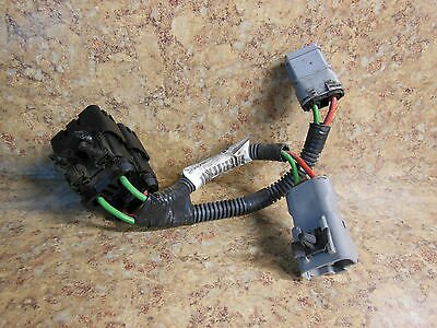

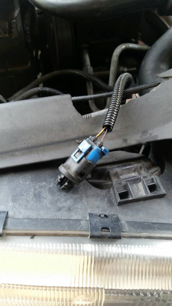

Fannt også ut at jeg har en sånn DEFA motorvarmer, går noen korrugerte slanger/ledninger i motorrommet.
Fra blokk inn på motorvarmer og så inn på slangen som går igjennom torpedoveggen. Men min motor er byttet og har ikke element i blokka.
Resten ser det ut til at jeg har.

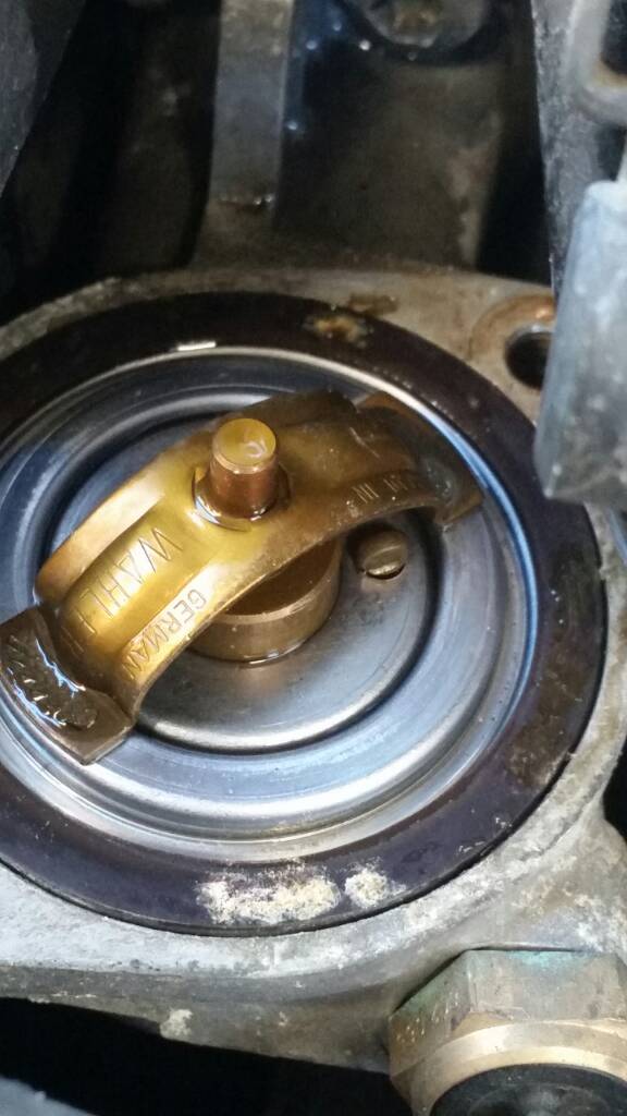

Tok av resirkventilen og rensa både den og der den har stått.
http://forum.vccn.no/img-dump/2017/05/810.jpg
