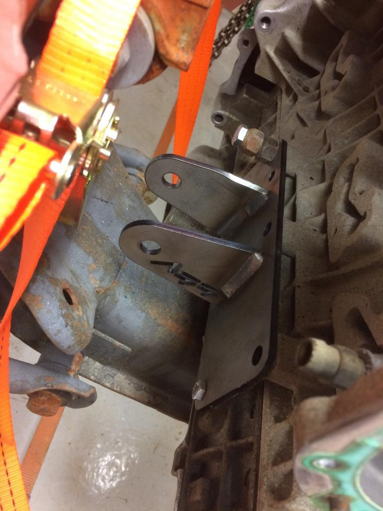

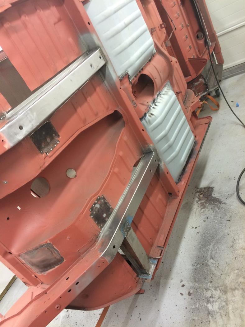

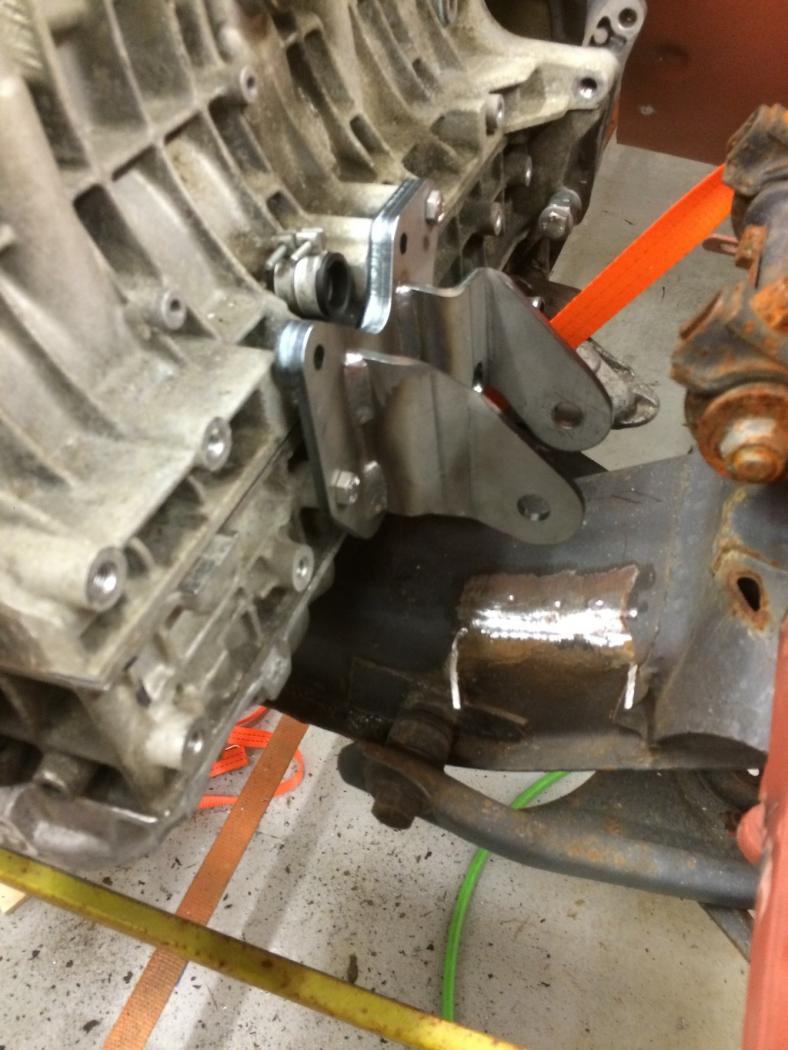

Har fått prøvemontert motorfestene fra ASS. Blir kun å bruke delen mot blokka og lage ny del mot traversen.
http://forum.vccn.no/img-dump/2015/10/261.jpg

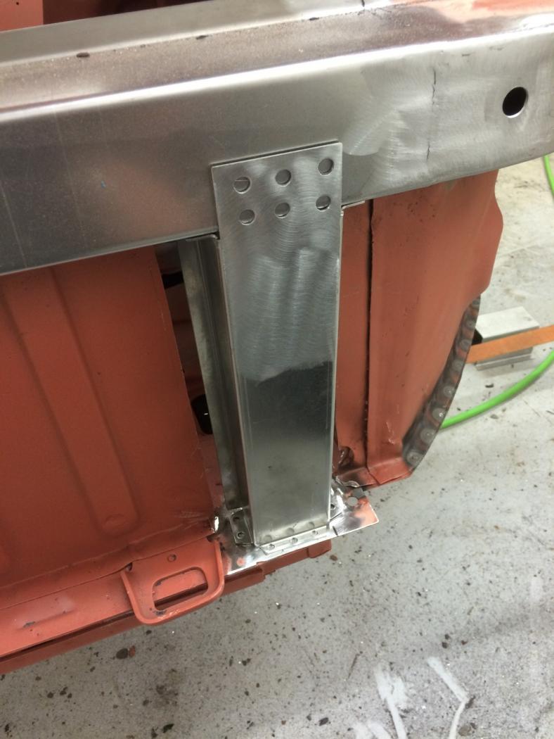

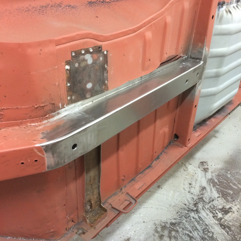

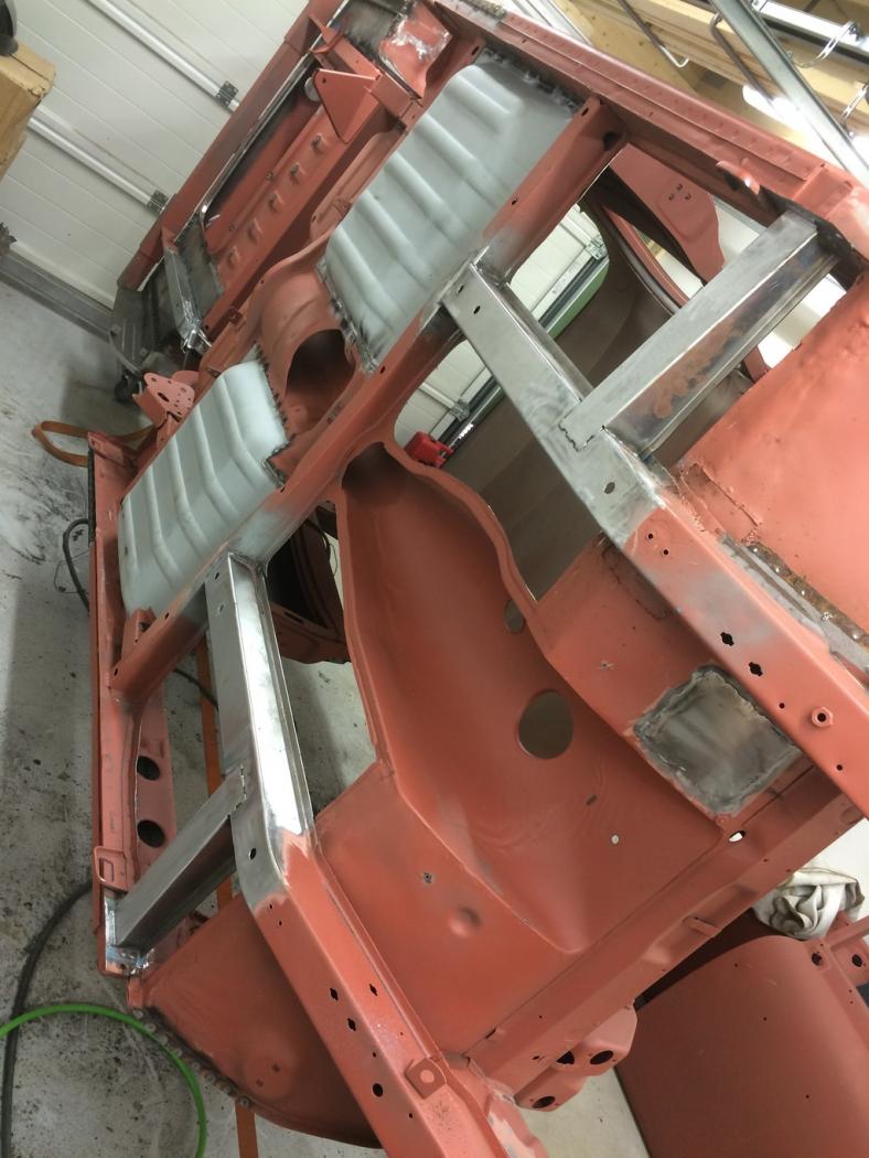

Fjernet de gamle motorfestebrakettene på traversen. Her blir det sveist inn 4mm forsterkningsplate med innfelte muttre som skal brukes som fundament for de nye motorfestene.
http://forum.vccn.no/img-dump/2015/10/262.jpg

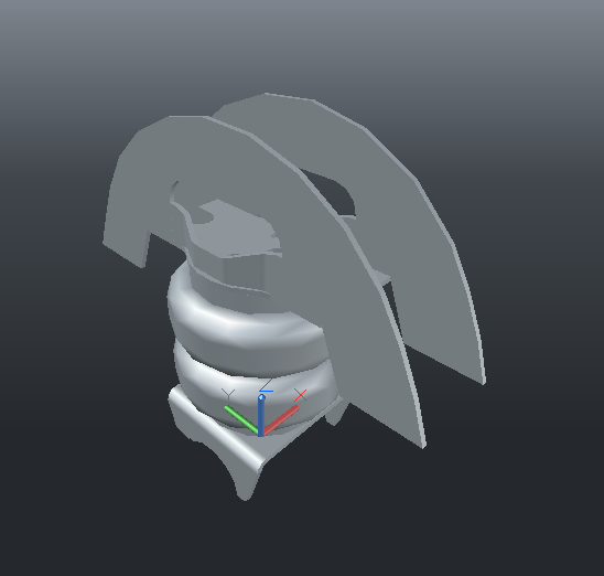

Ellers har det gått mye i tegning de siste dagene. Tenkte å få lurt inn ei bestilling på vannskjæring iløpet av de nærmeste dagene. Her er en 3D modell av brakettene for luftbelger bak. Ellers er også girkassetravers, motorfester og panhardstagfester blitt tegnet.

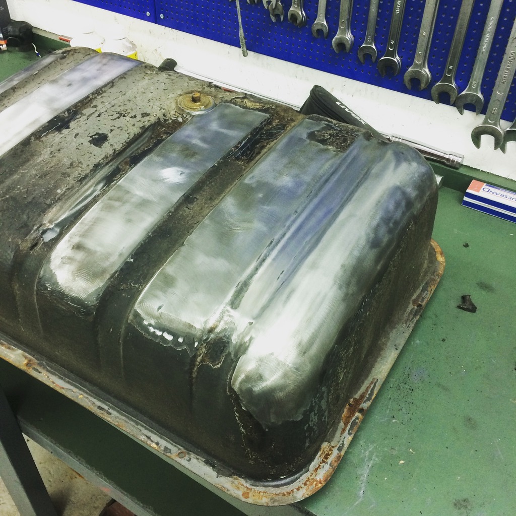

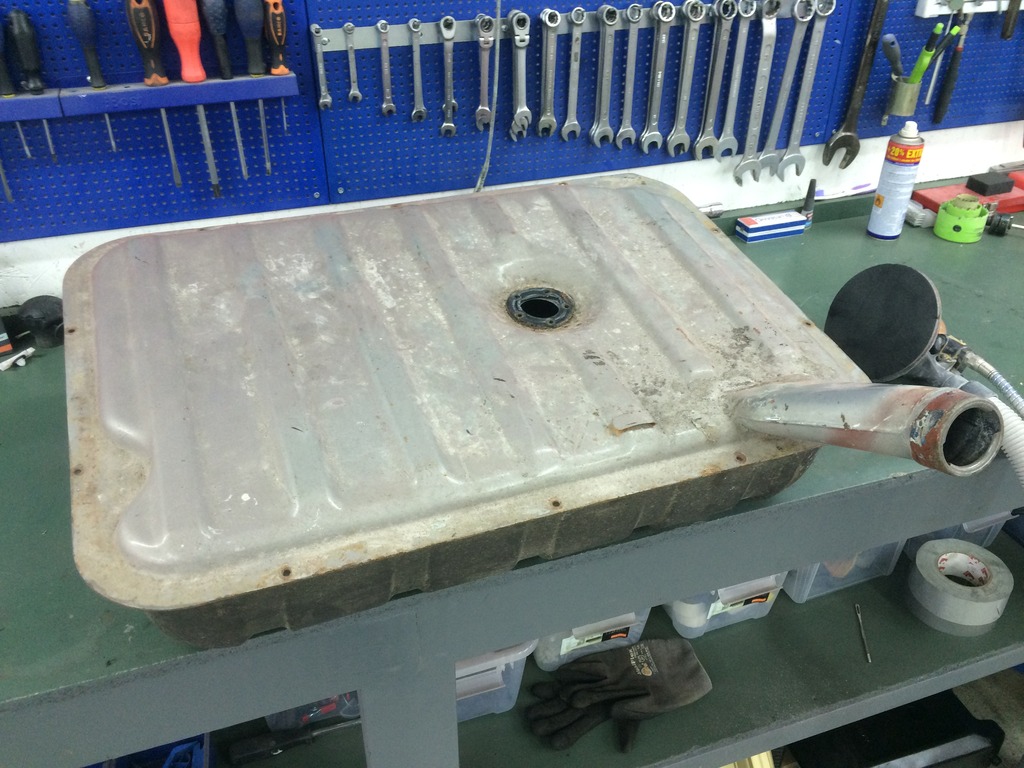

Kveldens koseaktivitet. Klargjøring av bensintank for ombygging. :) Skal montere pumpe inni tanken og nippel for retur etterhvert.
http://forum.vccn.no/img-dump/2015/10/461.jpg

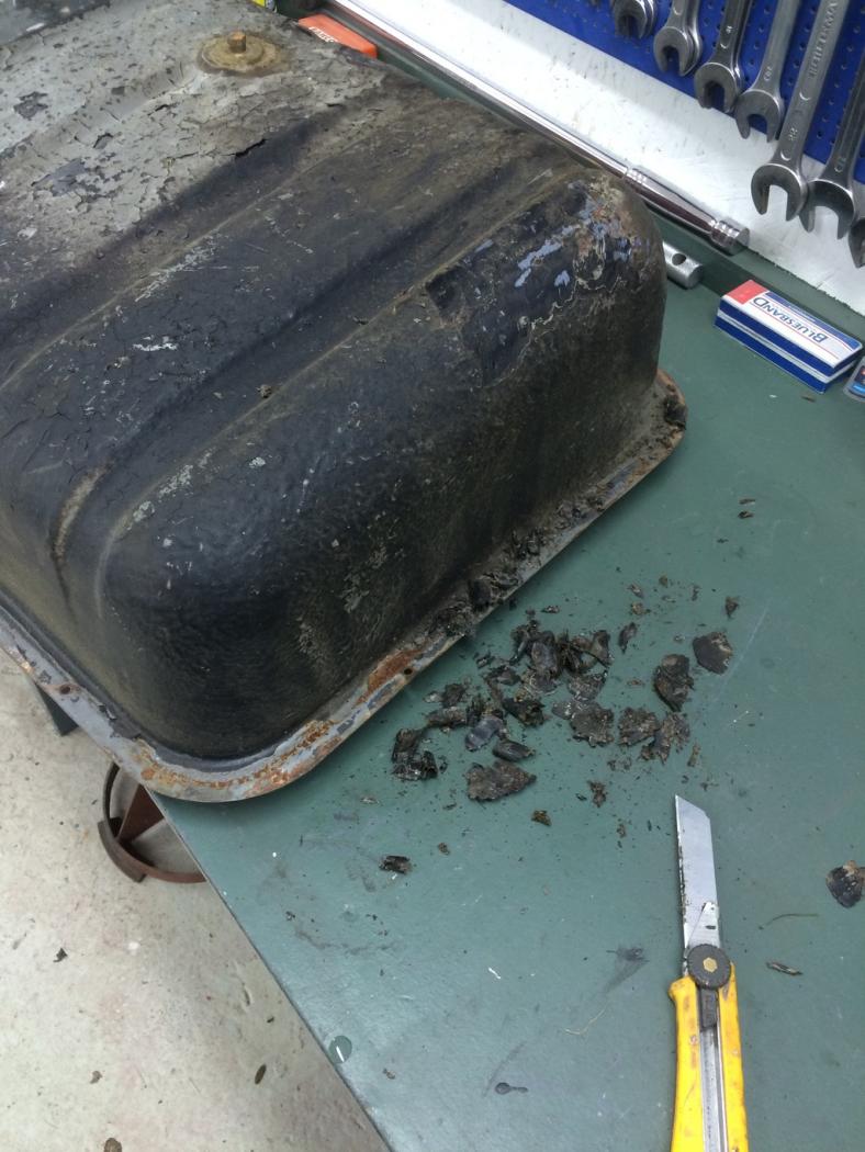

Tilbake til det jeg drev med for 1 år siden. Altså skraping av tectyl.
http://forum.vccn.no/img-dump/2015/10/462.jpg
Denne tanken er i veldig fin stand. Den sto i min gamle Amazon som jeg hadde for 12-13år siden. Når jeg solgte den bytta jeg tank fordi jeg ville ha den på dette prosjektet isteden. :)

Et bilde av det jeg drev med i helga. Ble nesten ferdig med undersida av tanken, men tok ikke flere bilder. Litt spennende å bruke vinkelsliper og varmepistol når det er kraftig bensinlukt fra påfyllingsrøret. :)

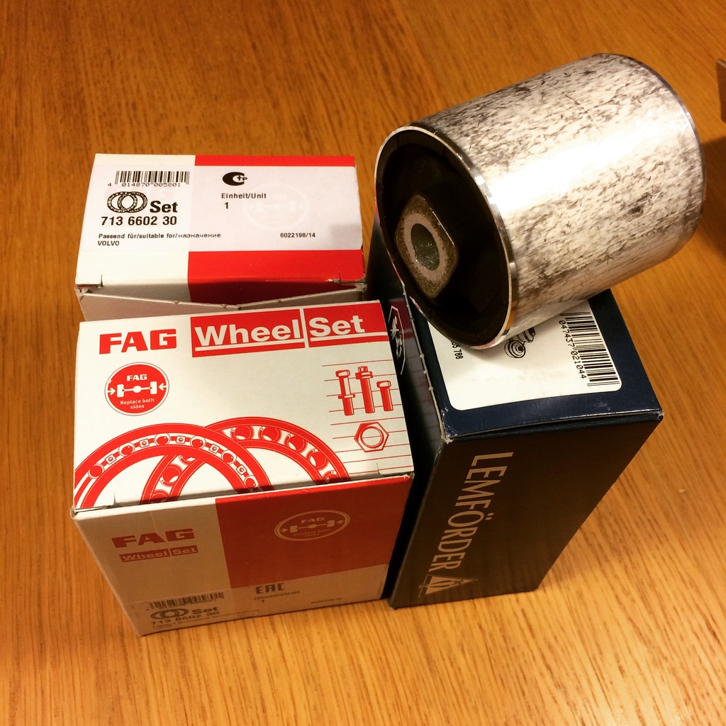

Ellers har det vært rene juleaften her de siste par dagene. Mange pakker har ankommet.
Hjullager bak og væskefyllte foringer som skal bli motorfester.

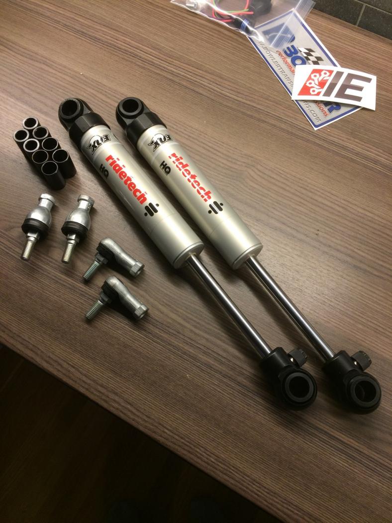

Justerbare støtdempere fra Ridetech. Disse skal stå bak.

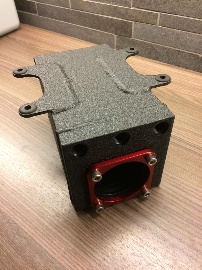

Surge tank for montering under bilen med halvt innebygget 044 pumpe.

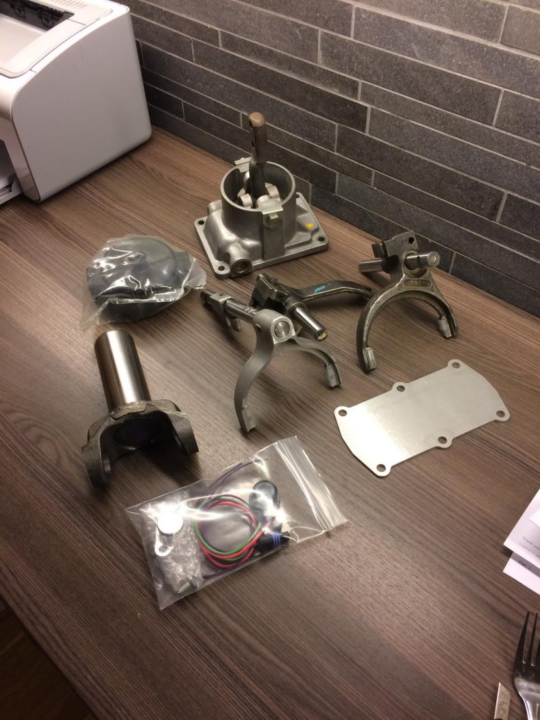

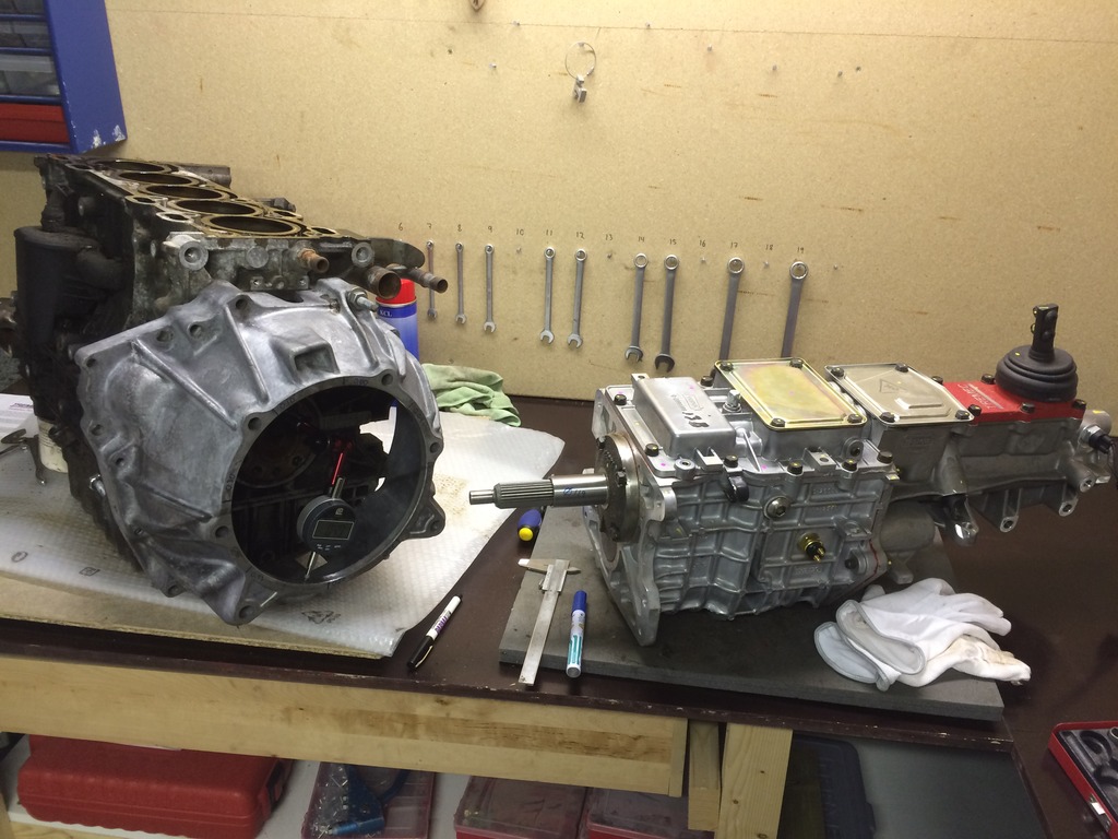

Ombyggingsett for girkassen slik at jeg kan beholde langspak. Dette settet kostet nesten halve av prisen på kassen. :S. I tillegg fikk jeg yoke og avblimdingslokk for speedowireuttak, samt pigtails for koblingene på kassen.
http://forum.vccn.no/img-dump/2015/10/582.jpg

Fått inn yoke på girkassa. Blindet av speedometerwireuttaket og flyttet girspaken. Girspaken er ikke i funksjon enda da jeg må bytte hele sjaltemekanismen inni kassa også, men det tar jeg når kassa er ut av bilen igjen.
http://forum.vccn.no/img-dump/2015/10/597.jpg

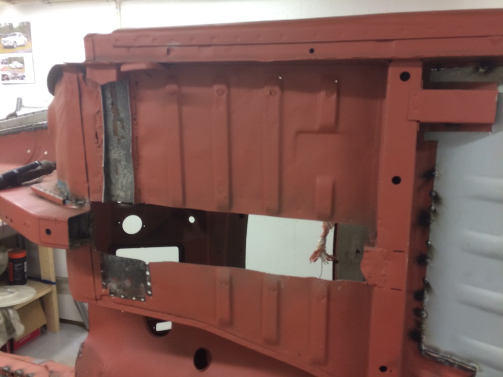

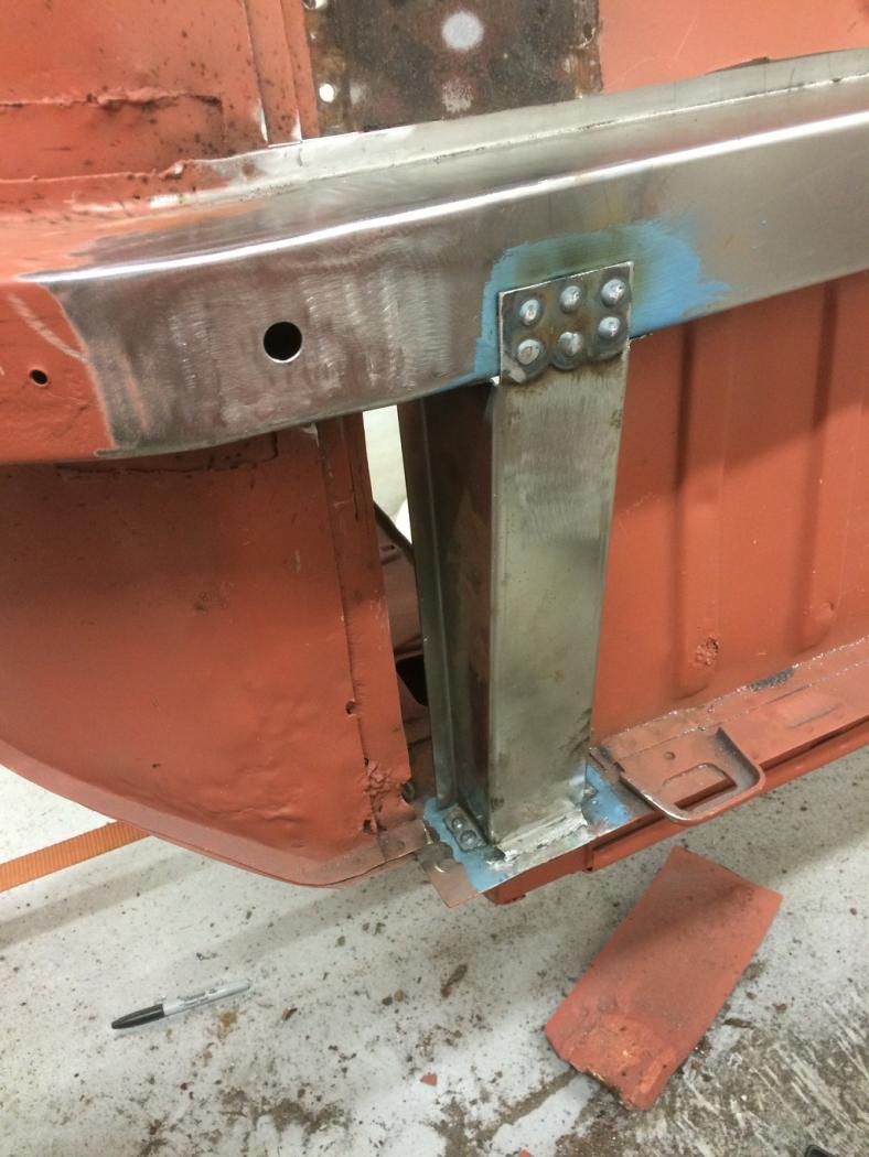

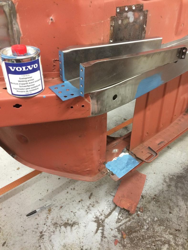

Da har jeg tatt stikksaga fatt igjen. Siden girkassetunnelen blir en del bredere og pedalene må flyttes litt mot venstre så blir det lite plass for pailabbene. Derfor har jeg bestemt meg for å utnytte en del av dødrommet i innerskjermen til å skape mer plass. Sideplata i fotbrønnen som tidligere skrådde innover blir nå vinklet ut slik at det blir 5-6cm ekstra helt inn mot torpedoveggen. Driver også å vurderer å sveise inn plass til høytalerkasser her.
http://forum.vccn.no/img-dump/2015/11/135.jpg
http://forum.vccn.no/img-dump/2015/11/136.jpg

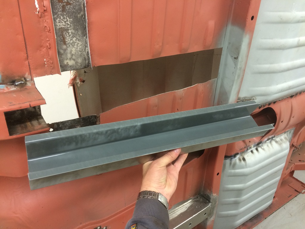

De siste dagenes lille kosejobb. Har nå fått punktet på plass utvidelsen av fotbrønnen. Var litt tynt stål grunnet rust i området så byttet samtidig ut litt mer. Fordypning for fjernlysbryter ble også flyttet litt til sides. Siden det var litt rust på "fordypningen" så brukte jeg den fra passasjersiden som jeg fjernet for en stund siden for å lage mer plass til downpipe.
http://forum.vccn.no/img-dump/2015/11/226.jpg
http://forum.vccn.no/img-dump/2015/11/227.jpg
