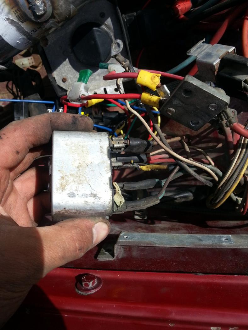

http://forum.vccn.no/img-dump/2015/07/634.jpg
Noen som vet hva denne tykke gule midt på releet er til? tror det er den som har skapt trøbbelet
http://forum.vccn.no/img-dump/2015/07/637.jpg
Brønni att deg? [emoji50]
Gått ei kule varmt ja.
Alt lyste plutselig og motoren ville ikke stoppe på tenninga :p Har vert noen ruskete elektrikere her oppigjennom tida med strømtjuver og det som verre er. Ikke førstegang det brenner i denna bilen ette jeg kjøpte den ...
Såpass [emoji50]
Stusselig mæ mætti brænn da [emoji6]
Ja var ekstralys i grille på'n da jeg kjøpte den men der brant ledninga opp ei uke :p
Neh, kjentfolk her og jo! Visste det kom til å bli no verstingbygg på deg med åra :) skal følge med her.
Stygt red for at jeg må bytte store deler av ledningsnettet. Brent helt inn under dashbordet ser det ut til...
Kontakta inn på lysbryteren var smeltet og koblet utenom. Har vist vert varmt til noen før.
http://forum.vccn.no/img-dump/2015/07/669.jpg
http://forum.vccn.no/img-dump/2015/07/672.jpg
Tror jeg kommer til å kutte av ledningsnettet der det er i orden og lodde på nytt fra en 79 mod. med b19. (det bør vel passe?) Hvis det ikke ev veldig letvindt å bytte hele nettet da?
