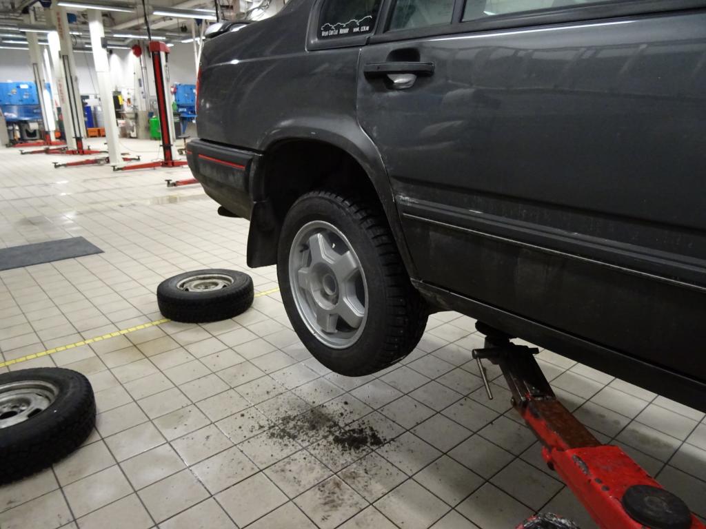

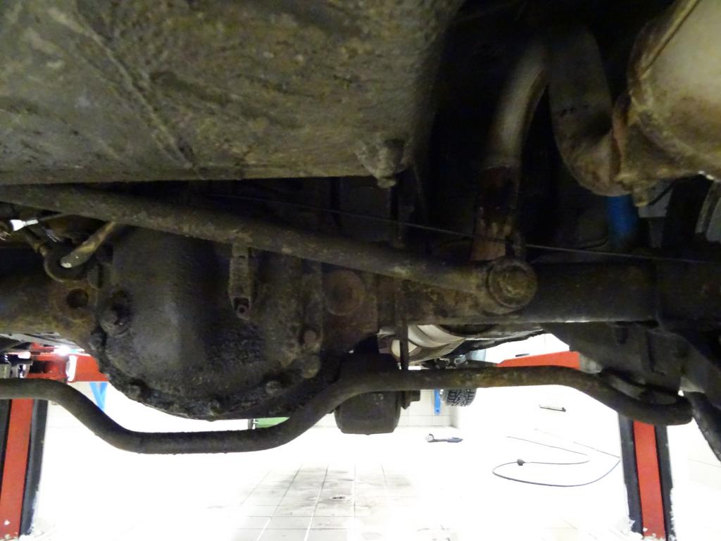

Då er bilen henta heim frå lagring og jekka opp framme for å skifta til vinterhjul. I samme slengen tenkte eg å sandblåsa litt rust her og der før eg tar han ut i saltet igjen, bilde av detta kjem sikkert når eg har gjort det. Det er snart tid for EU-kontroll, og då veit eg om at ei berekula og eit endeledd må skiftast, detta har eg allerede kjøpt inn, og so må eg fiksa absen, som har begynt å lysa på, har fått ut feilkode 152, som er brudd i kretsen til høgre framhjul, so skal måla litt på det. Såg og at den ringen består av ikkje so veldig mykje meir enn rust, men trur ikkje det er grunnen til lyset.
Ein nedtur var at eg oppdaga nettopp no, når eg skulle kjøra heim, at det draup kjøleveska frå den øverste pakningen på vannpompa. Ikkje lite heller, det draup sikkert kvart femte sekund når bilen gjekk på tomgong, so det blir nok ny vannpompa, sjølv om den egentlig er i orden, for eg har dårleg erfaring med å montera på igjen gamle vannpumper (242en).

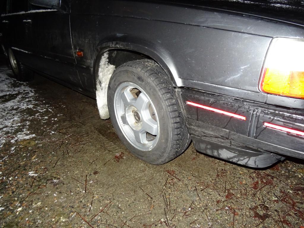

Som dåke ser blir kaliperane raude, trur det blir fint i lag med den raude refleksstripa på støtfangarane.
siden refleksstripa er såpass tynn, å du vil matche calippere, så kanskje vært pent med svart calipper med rød calipper/klaveholder ? lakke hele greia rødt vil kanskje bli too mutch mtp at hele calipperen blir ganske stort i forhold til den tynne stripa på fangerene!?
Jeg har rød klave og sorte kaliper på 740n :) Syns det var litt kult [emoji14]
Ja kanskje, men no har eg jo ikkje veldig stor åpning i felgane, so trur det går bra. Prøver med det sånn, det er jo lett å fiksa viss eg får lyst til det

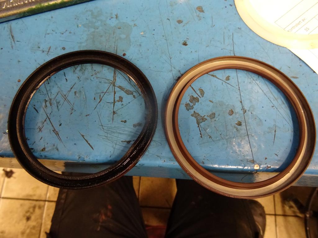

Fekk skifta simmeringen bak med pinjongen for nåken få veker sidan og tatt ein liten 420000-service. Simmeringen satt veldig fast og ganske moden for utskifting, men det blei no tett. Må vel snart skifta registerreim og, fant ut at den vart skifta på 286000 km sist :p

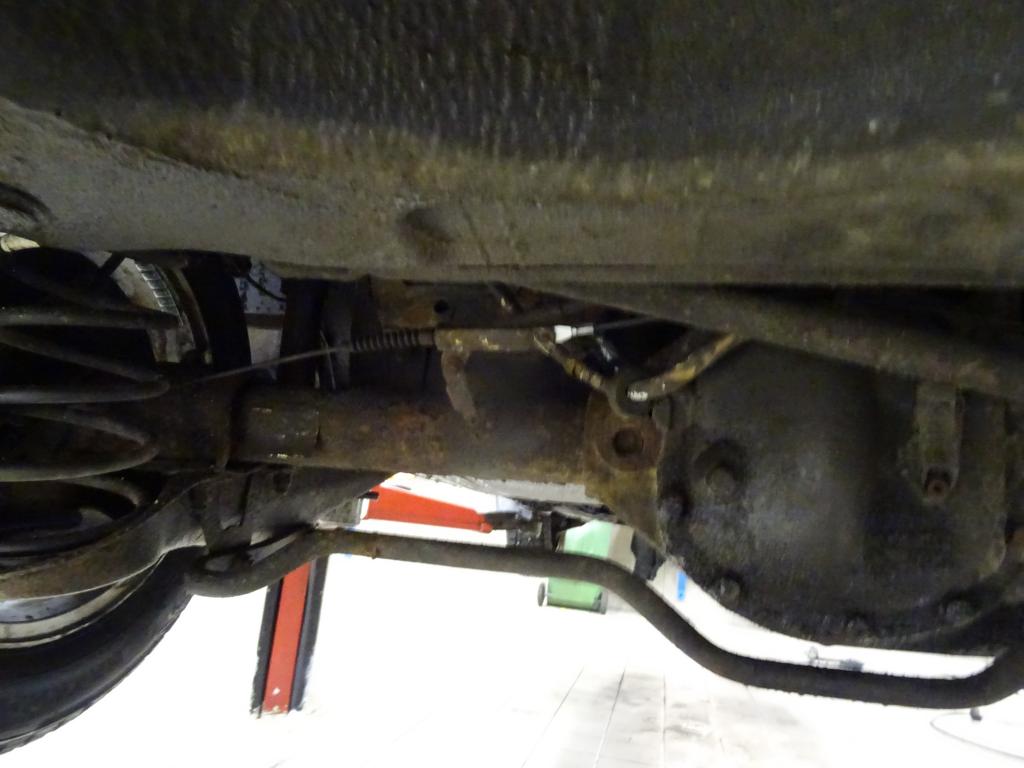

Blei som sagt skifta simmering på diffen og, har blitt meir og meir lekkasje der, begynte kort tid etter eg kjøpte bilen. No måtte eg fylla 4-5 gongar i året so då var det greit å få skifta. Kurant jobb egentlig men det var litt styr å få ut den gamle, satt godt fast kan du sei.

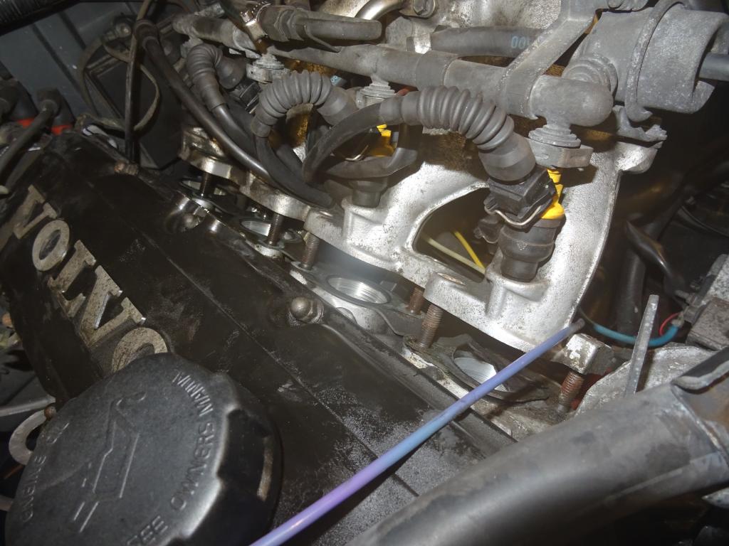

Eg har jo hatt ein slange tredd inn på peilerøret og oppi ei brusflaska til veivhusventilasjon ganske lenge, og den må jo tømmast ganske ofte, på den turen måtte eg tømma flasko tre gongar på vei oppover, also 24 mil, pga mykje høgt turtal og lave gir med hengaren, og eg var jo ganske lei av å styra med det frå før og, so når eg kom heim sete eg i gong og skifta veivhusventilasjonen. Det er jo EGR på denne bilen, og den er ikkje so lite i veien so eg fant fort ut at det ville lønna seg å skru laus innsuget. Etter å ha demontert det som skulle demonterast sagde eg oljefella i to for å sjå om det var mykje skit inni, og bildet seier vel sitt...
https://i.imgur.com/AskBcat.jpg
https://i.imgur.com/rk4wF6s.jpg
Det filteret eller kva eg skal kalla det som er på slangen opp til innsuget hadde eg og kjøpt inn, det angra eg ikkje på når eg såg korleis det gamle såg ut.

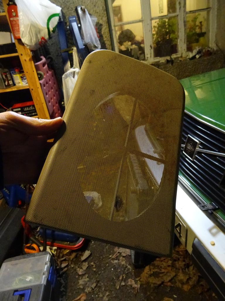

Derfor bestemte eg meg for å skifta reflektorane. Hos Volvo kosta det 1400 kr, so då gjekk turen heller til Biltema, der eg la på ein hundrings til og fekk med meg ei heilt ny komplett lykt heim. Kjøpte berre ei for å ikkje sløsa for mykje pengar i tilfelle det ikkje hadde nokon effekt. Dei gamle lyktene mine såg jo ikkje so ille ut, heilt til eg pakka ut den nye og sammenlikna. Og du hendele kor mykje blankare den var, merka det på lyset og, s det blir nok bestilt ei til.
Gammal reflektor
https://i.imgur.com/nDhwjnd.jpg
