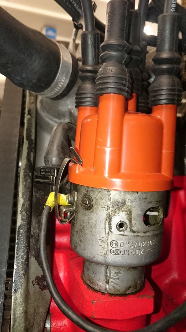

Tenning: Amatørene har notert seg at det sitter fordeler (237 023 023) med ettermontert elektronisk stift (ukjent), tenningsmodul, og coil (220 522 011). Satte inn en motstand før coil som mangla. Har slitt med at tenningsmodulen tar kveld, men håper dette er ok nå. Ser ut som det har sittet vakumklokke på fordeler, men bare hullene er igjen etter denne.
Ai ai ai, det er den type "forgassermods" som er gjort ja. Ingen vakumklokke heller nei. Da blir det myye rot og problemer er jeg redd. Sukk. Det er akkurat dette som har gitt forgasserturbo så dårlig rykte. På full gass med fullt ladetrykk bør AFR vise mellom 12,0 og 12,6.

Videre må vanlige stifter eller en "elektronisk stift" kombineres med en smart tenningsmodul for å fungere. Vanlige "dumme" tenningsmoduler ryker hvis man kjører på lave turtall.
Den rette Craneboksen + tilhørende coil m.v. løser alle problemer på beste måte og det koster derfor deretter.

Søppelfordeler er jeg ikke helt enig i for den gir stabile, holdbare og pålitelige resultater, men den er satt opp for rent banebruk og fungerer derfor ikke særlige godt på gate.
Den skal justeres slik at du holder motoren på 4000 o/min og vrir fordeleren til du gir motoren fra 24 - 27 grader fortenning og så skrur du den fast.
Motoren går i praksis som om den har faståst tenning på noe mellom 24 og 27 grader.

Jeg mener at dersom du justerer tenningen som nevnt og sjekker tenningstidspunktet på tomgang og på 6000 o/min så er jobben gjort på tenningssiden.

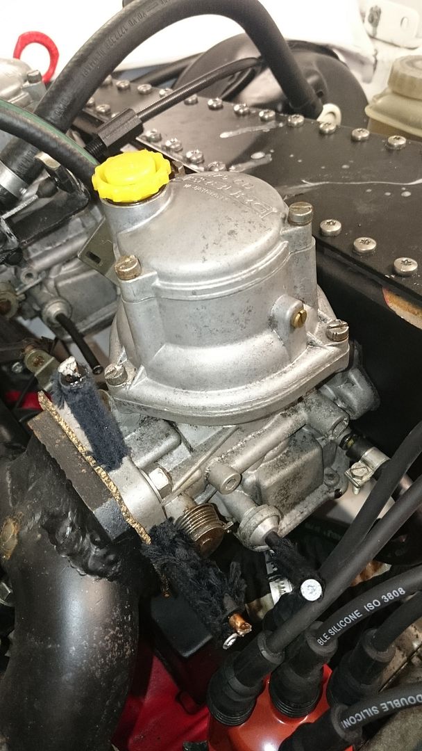

Å jøss da, her kommer noen bilder :)

AFR måler sier at bilen går for magert på 1,7 BAR, har ikke testet etter justert til 1,5 BAR, men mistenker at vi må lengre ned... :(
Håper bildene forteller litt mer, som ikke jeg klarer å formidle.... Er det andre ting det ønskes bider av, så si ifra! :)
Se her ja. Vassekte Bayliss tuning produkt. Dette er utviklet for å kjøre helt, HELT rolig eller på bane.
Det er to spesielle tricks som må til for å få ut resultater med dette oppsettet.
1. Tenningen MÅ justeres til noe mellom 24 og 27 grader på ca. 4000 o/min. Sånn er det bare. Ikke la deg overtale til noe som helst annet av dine lokale eksperter. Hvis du hører tenningsbank er selve motoren din feilbygget og du er fucked. Løsningen er da å bytte fordeler.
2. Disse forgasserene MÅ ha Singer sin symaskinsolje for å fungere. De ble utviklet på denne oljen og fungerer ikke med noe som helst annet. Bayliss tuning kjøpte hele esker med dette. Det er MUST HAVE. Sånn er det bare. Du må løsne de 3 skruene til det lille lokket på forgassern, fylle symaskinsolje under demperstempelet og deretter fylle opp kammeret opp til peilemerket.
3. Mannen selv og de lokale kundene kjørte med tilleggsinnsprut når de kjørte 1,7 - 1,9 BAR ladetrykk. Uten dette går det magert på ca. 1,35 - 1,4 BAR.
Baileys himself bremset 338 WHP og 460 WNM, estimert 375 hk og 509 Nm i motor med dette oppsettet med 1,65 BAR ladetrykk.
http://forum.vccn.no/img-dump/2015/09/967.jpg
Aha.... da er det kanskje håp for oss! :)
1. Bråmålte tenninga forrige kvelden, og kom til ca. 16-17 grader ved tomgang, og ca. 26 grader ved 4000 o/min. :) Har ikke hatt antydning til tenningsbank, så langt....
2. Singer symaskinolje er ført opp på handlelista :)
3. Uten modifikasjoner må mao. ladetrykket ned til gasserne klarer å forsyne bensin og AFR havner godt ned på 12-tallet....? Men var disse gasserne noe du kunne være behjelpelig med å modifisere? Hadde vært usaklig moro å kunne lada 1,7 BAR og kanskje fått noe i nærheten av kurvene du har posta over! :) Eller er det andre betenkeligheter ved å kjøre denslags ladetrykk på vår motor mener du?!
1. Godt. Da er det kvalitetssikret.
2. All erfaring så langt med Bayliss modifiserte forgasser har vist elendig funksjon med alle andre løsninger enn Singer så en betydelig forbedring av resultatet er å forvente nå.
3. Ja, jeg kan modifisere dem ytterligere med noen av mine mods slik at de takler høyere ladetrykk uten å magre ut. Jeg foretrekker Strømbergforgasser siden det var dette Volvo selv valgte, men jeg har modifisert èn stk. gulkorkforgasser også, inkl. fungerende chocke. Jeg fikk ikke målt den med bredbandslambda, men på første fullgasstesten på 3. gear med ca. 2,2 BAR ladetrykk knuste jeg for første gang noensinne gearkassen, så noen krefter må det ha vært.
Jeg har ikke dine motorspec. i hodet, men hvis kompresjonsforhold, tenningstidspunkt og AFR er korrekt så ser jeg ingen problemer forutsatt at du ikke kjører motoren for varm eller overruser den. :)
Til orientering er tallene over her er med portet 530 topp med store ventiler og en Enem 268/112 turbotrimkam. Motoren var innjustert på vei og dette er første pullet på ett bremsetreff. Ingen justering i benk er gjort så vi VET at det er mer å hente. ;)
Blir forhåpentligvis noen timer i garasjen til lørdagen, så da kan vi lese av hele tenningskurven, om det skulle væra av noen interesse/betydning?!
Har bestilt Singer-olja, så får vi håpe den dukker opp om ikke så lenge... :)
Ladetrykket skrur vi godt ned, så vi forhåpentligvis får fornuftige AFR-verdier! :) I den forbindelse, kan denne fuskinga vi opplever ved rolig kjøring / vakuum være forårsaket av enten feil blanding eller feil olje?
Knuste girkasser er ikke bra... :( Men da veit vi at det finnes alternativer for å kjøre mer ladetrykk! :) Tenker at vi vil prøve å oppnå et bra og fungerende resultat med motor som den er nå først (med symaskinolja og lavere ladetrykk). Så tar vi en kjapp avgjørelse ang. videre mods av gassere, og tar HELT sikkert kontakt med deg da! :) Komp. skal ligge i området 7,6 - 7,8 : 1, motor har oppgradert kjøling både på vann og olje, så håper ikke overoppheting skal være noe problem! :)
