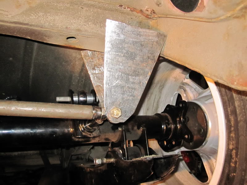

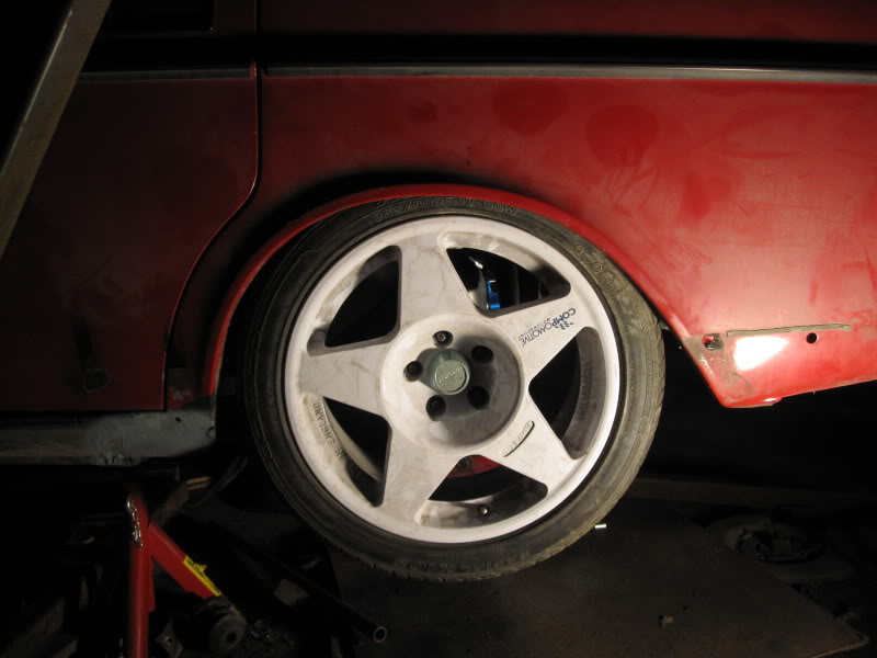

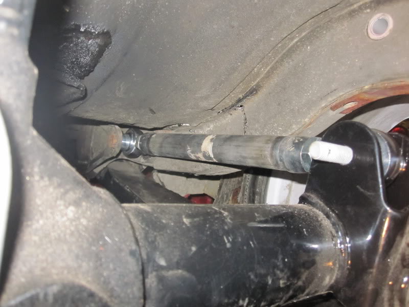

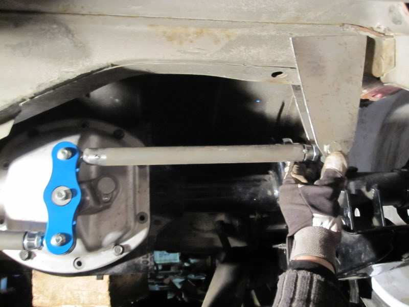

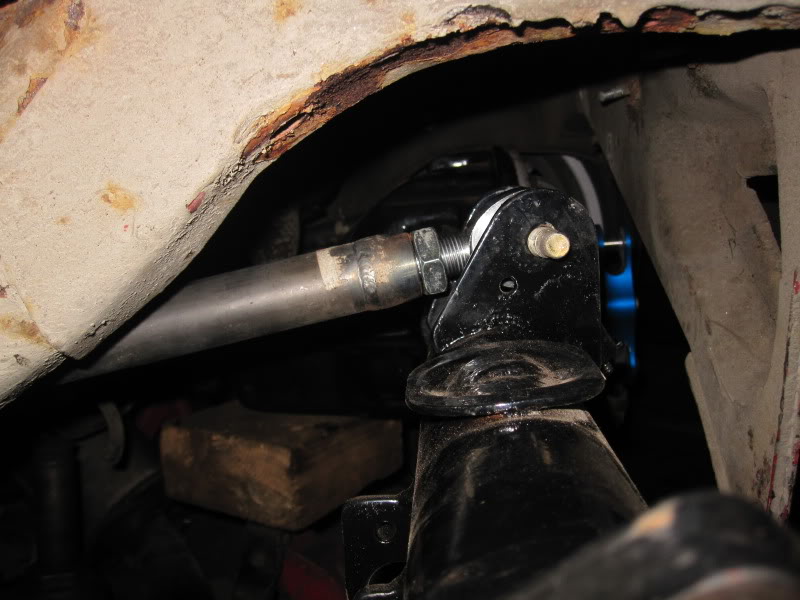

monterte momentstag, punkta watt link stag, sentrert aksling (ca 1mm feil margin om og gjøre), laget en kjapp mal av øvre watt link feste, mont hjul og stikk aksel på venstre sida.
MEN ang lengde på moment stag har jeg ikke målt vinkel eller noe, tok et skudd i blinde når jeg justerte de. syns hjulet ble ganske sentrert hvertfall (senter-senter på moment stag er 40cm).
imorgen kapper jeg lengde på watt link staga som ble målt til 37.5cm senter - senter.

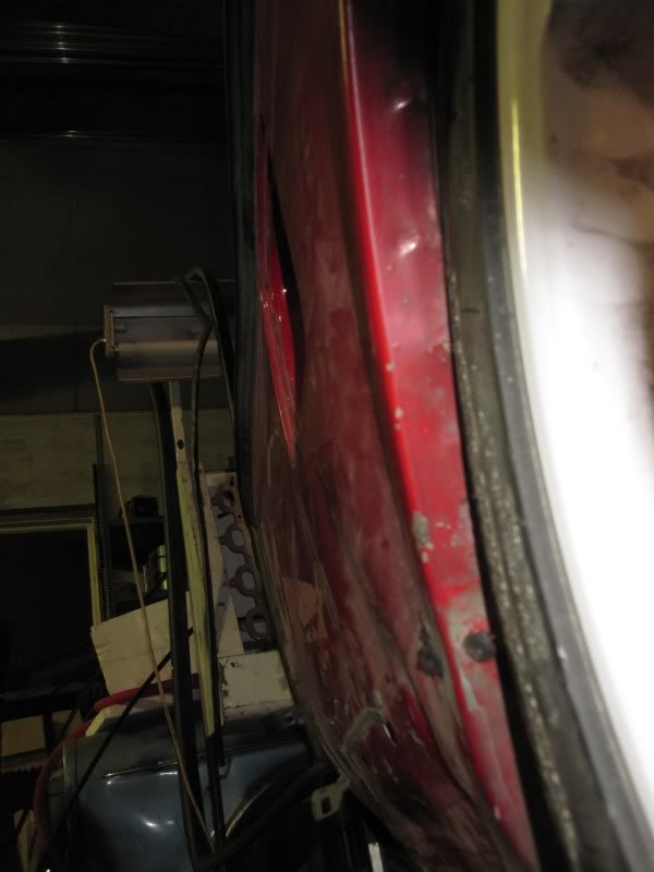

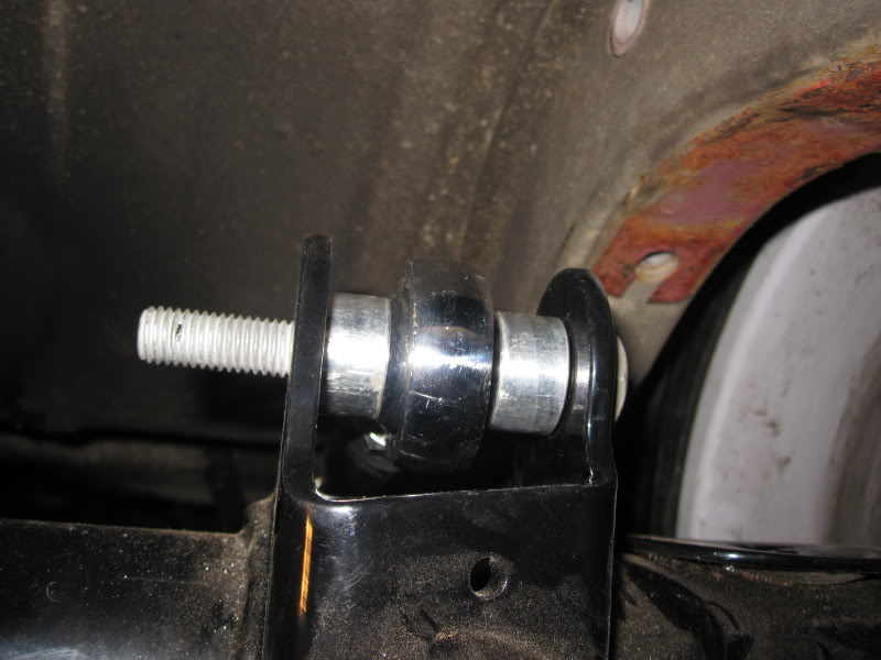

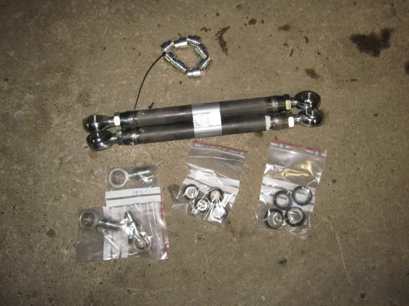

bilder fra i kveld:
http://forum.vccn.no/img-dump/2012/01/370.jpg
litt deler, i plastikk posene er det uniballs + "damskydd" som svenskene kaller det, støvhette på godt norsk ^^
http://forum.vccn.no/img-dump/2012/01/371.jpg

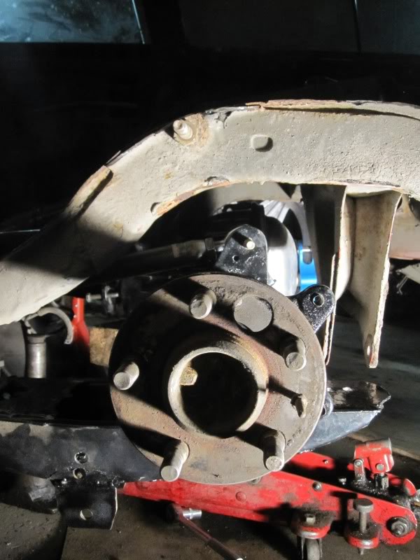

hjul i senter
http://forum.vccn.no/img-dump/2012/01/372.jpg
http://forum.vccn.no/img-dump/2012/01/373.jpg
http://forum.vccn.no/img-dump/2012/01/374.jpg

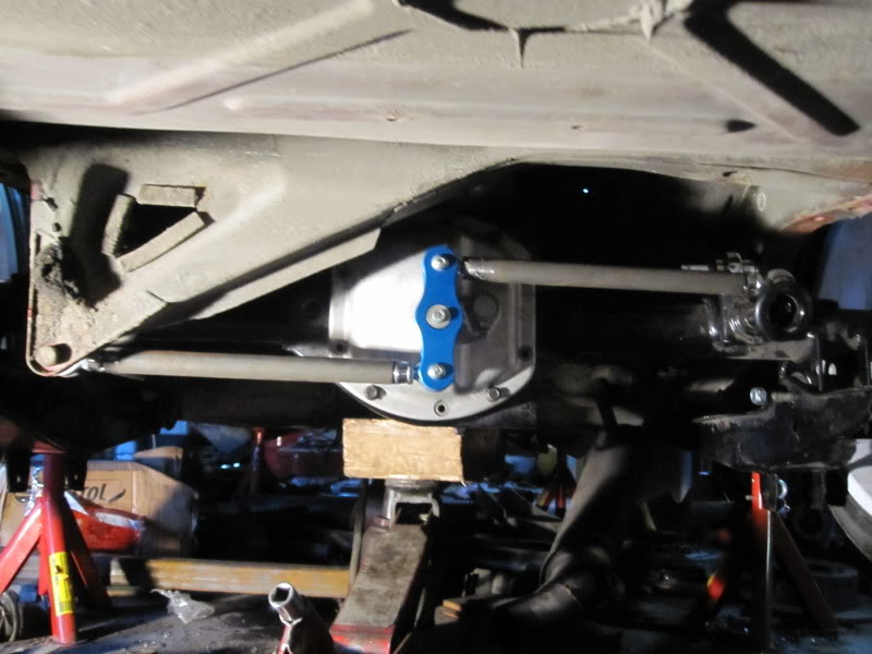

watt link stag punktet og "montert"
http://forum.vccn.no/img-dump/2012/01/375.jpg
http://forum.vccn.no/img-dump/2012/01/376.jpg
momentstag
http://forum.vccn.no/img-dump/2012/01/377.jpg
her kan dere også skimte watt link kåpa igjen ^^

litt tight å være dekk her, men det går seg til når jeg kapper kanten :)

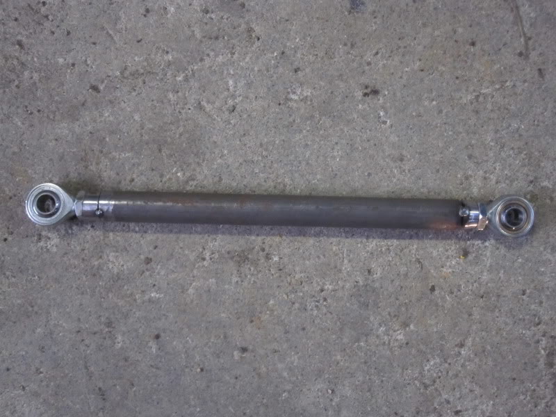

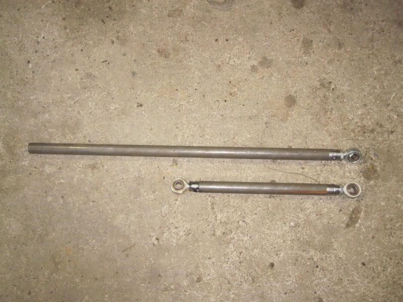

ferdig punkta watt link stag i riktig lengde vs et punkta stag i hel lengde..
http://forum.vccn.no/img-dump/2012/01/423.jpg
det siste staget kappet og punktet
http://forum.vccn.no/img-dump/2012/01/424.jpg
kontroll av lengder.
http://forum.vccn.no/img-dump/2012/01/425.jpg
http://forum.vccn.no/img-dump/2012/01/426.jpg
øvre festet til watt link, mangler sveising..

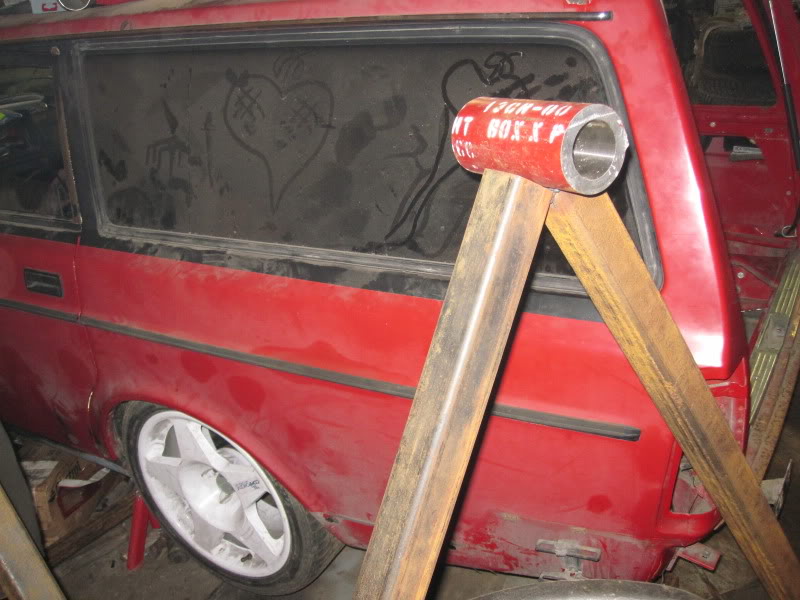

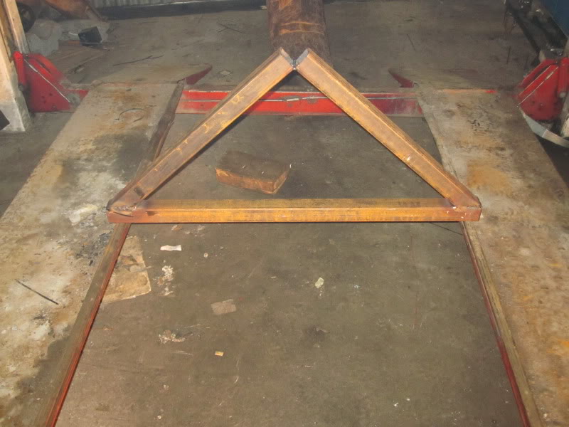

bakre motpart til vugga som festes på bilen (i støtfanger festet) + rørbit som står på vugga til rotering.
har fått dreid ned røret som skal inni vugga nå, har kappet ene delen som skal monteres mot støtfanger til vugga, mangler og kontrollere vinkel der enda..
satser på å ha vugga klar iløpet av neste uke, men den blir ikke testa før jeg får sveisa inn tårna bak. Plana er og demontere hele bakstillinga før den plasseres i vugga, har også tenkt på knivstag rundtom! mulig jeg prøvemonterer dette før jeg demonterer bakende..
