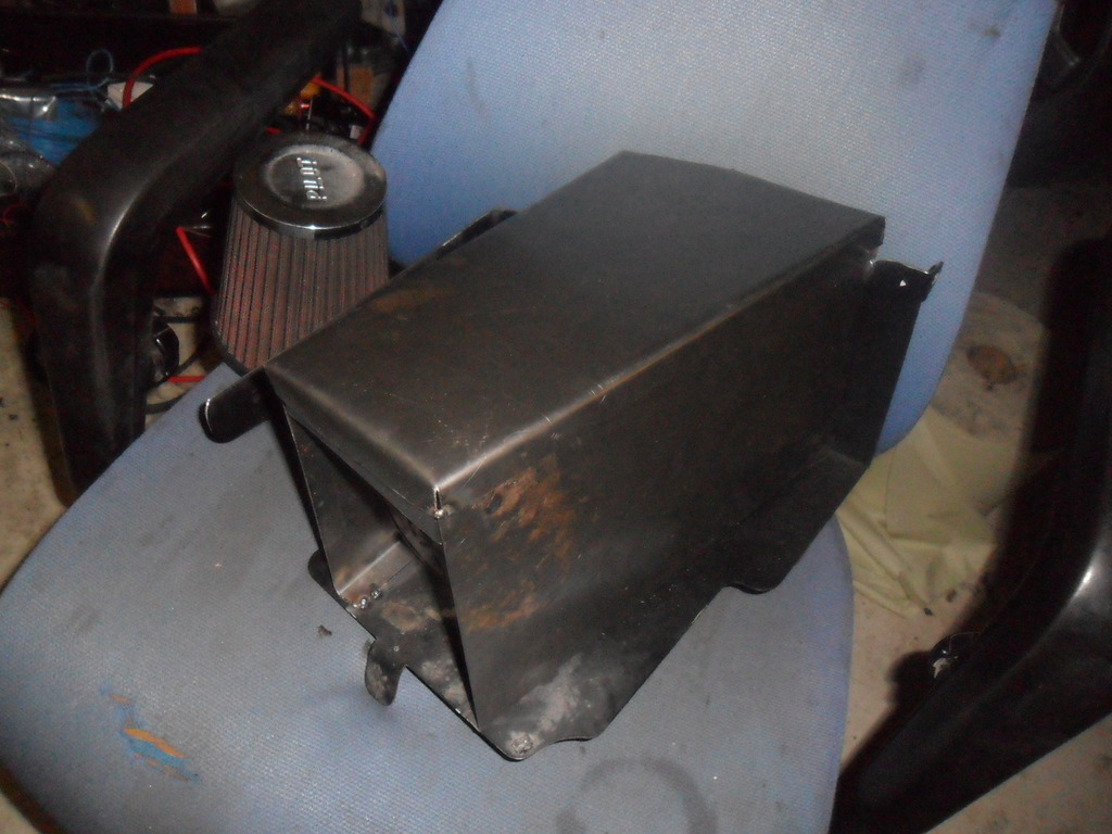

Alle veit jo at BT skal ha det på sin måte, og detter er ingen unntak. Neida, er ikke så ille men sendte in bilder av prosjektet for å oppdatere hvordan det lå an (skal gjøre det i følge norsk lov).
Så får jo ikke ha "power filter" pga. det er synlig. Har jo ABS enheten i veien så har jeg ikke plass til original filterboks.

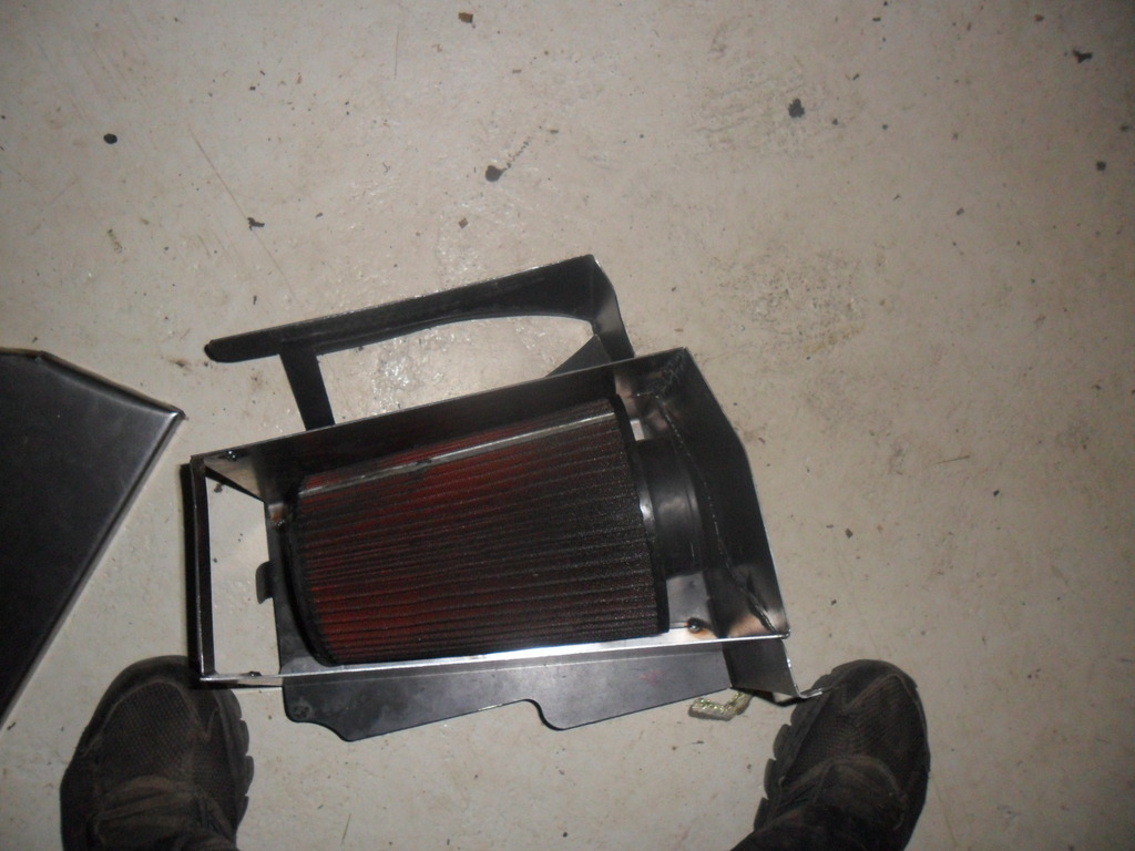

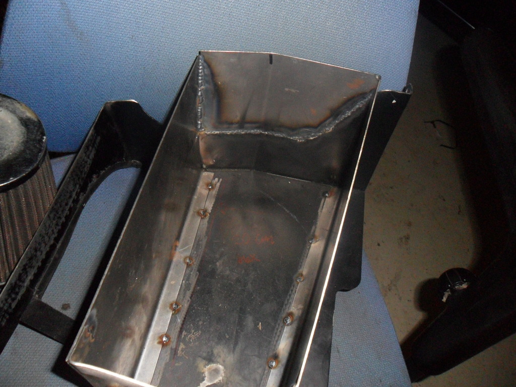

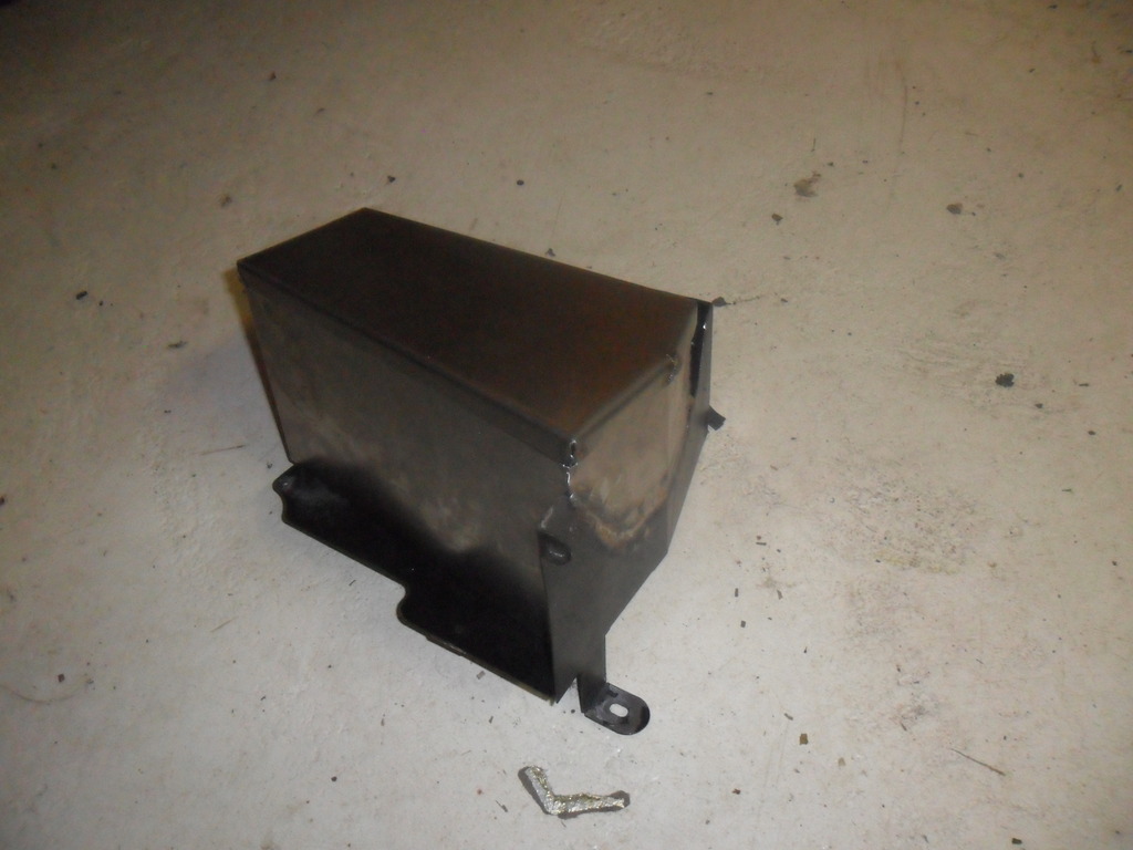

Men kjøpte et BSR skjold og laga en lite boks på det :cool: Så håper det passer.. Må bare få festeanordning på lokket og rør inn til filteret.

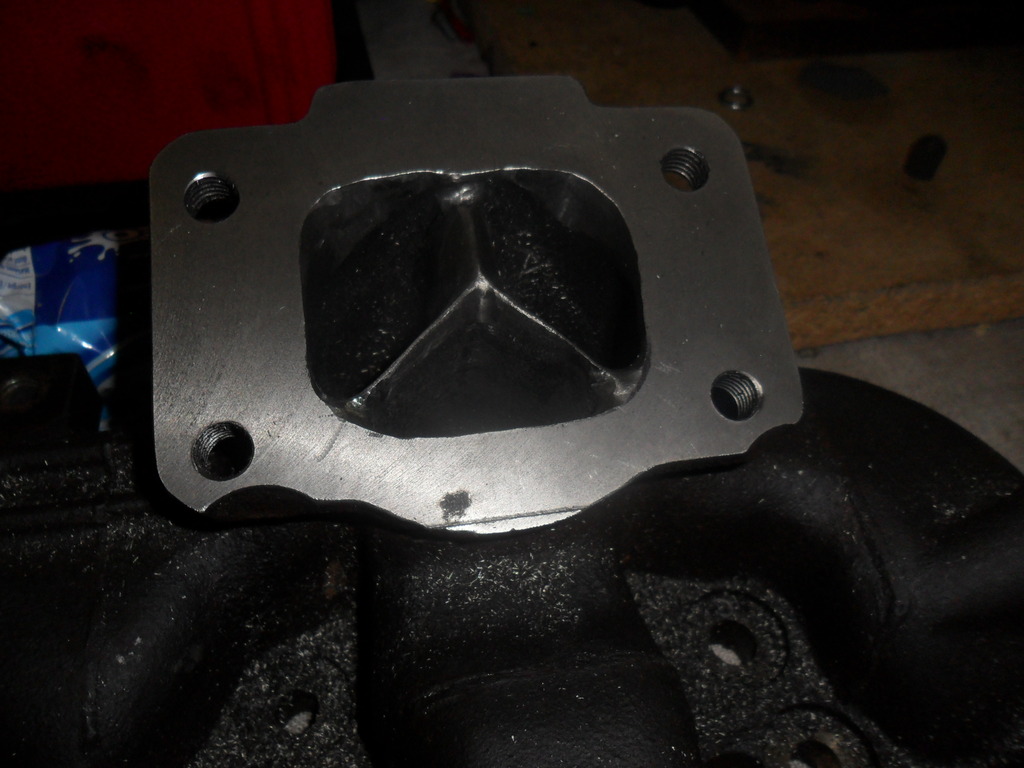

Fikk rota litt med en manifold som jeg hadde slengans au :) Plana porta, bora opp og gjenga til m10 og klar for T3 etterhvert

Kva luftfilterboks har 940 turbo med ABS? eller har dei abs på ein annan plass?
abs står på andre siden da. Samt spylervesketank og batteri er byttet på da angående turbo VS non turbo
ok! fordelen med den kassa du laga er at du får kaldare luft inn, viss du tek inn luft frå skjermen som orginalt. Så burde eigentleg få meir effekt :)

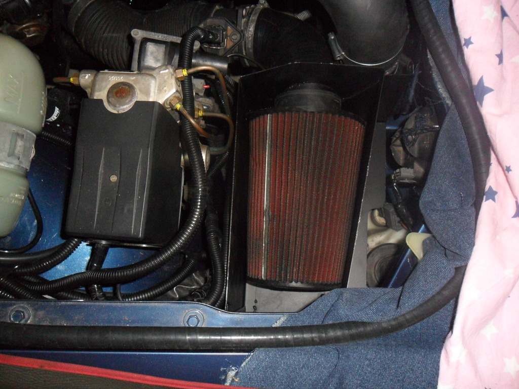

Fått rigga te en boks, så får håpe det passer :p

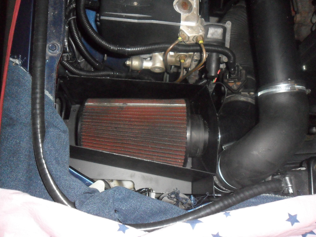

Fått trua boksen oppi, er litt trangt, men det går :p
Hadde litt dårlig kamera, så litt trasige bilder.

Blir du å bruke den luftfilter boksen der etter godkjenning også? :)
