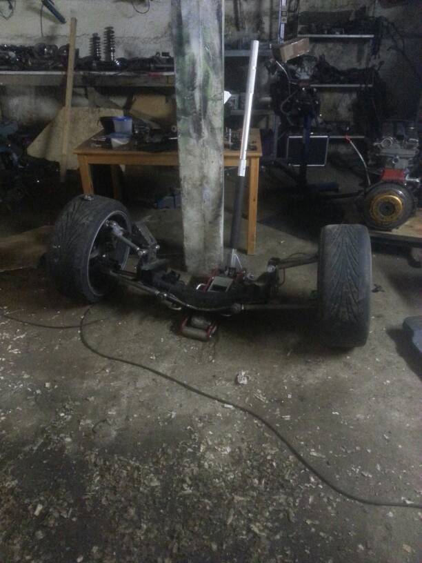

http://forum.vccn.no/img-dump/2016/01/330.jpghttp://forum.vccn.no/img-dump/2016/01/331.jpg
Uheldig med vinkelsliperen[emoji28]

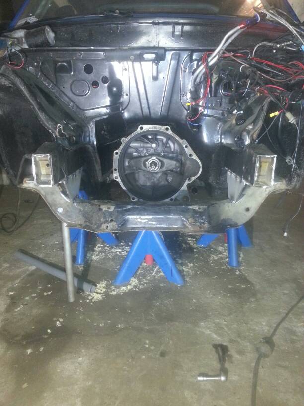

http://forum.vccn.no/img-dump/2016/01/416.jpg240 travers under tilpasning, må bare handle inn litt stål. A-armene blir endra litt på nå for og passe denne traversen. Men nå blir ihvertfall styringa akkurat den samme som på en 240, og det fungerer jo greit.. får også plass til servo-tannstang:)

Fornuftig motorvalg. Billig effekt som funker bra, og hvis det raser så er det billig å få sammen en ny en...
Ja, synes det selv også. Mange som har kjørt i årevis med 400 hjulhester på helt uåpna maskiner. Kan ikke ha dyrere motor enn hva man har råd til og rase;) og lyden er jo et eget kapittel..

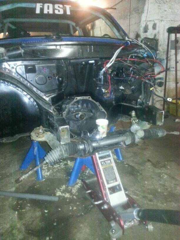

Noen med erfaring fra kortstyringa som pedersen selger til tannstang uten servo? Er det like greit og kjøre med sånt gir på rattstammen?

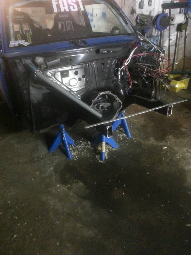

Rattstamme fra opel corsa med el. servo er kjøpt. Kommer med posten i disse dager:) har også kommet lenger med monteringa av travers. Mangler bare noen platebiter til+ helsveising og sandblåsing. Forstillinga sitter nå 2cm lenger fram enn orginalt. 240 har 2cm lengre akselavstand kontra 140.http://forum.vccn.no/img-dump/2016/01/781.jpg
Sent fra min GT-I9300 via Tapatalk
Blir spennende!
Blir artig å se bilen komplett igjen :)
Det kan være.. bakhjulet var ikke sentrert på denne heller (74mod) uansett greit og få motor lengst mulig bak spindlene foran:)
