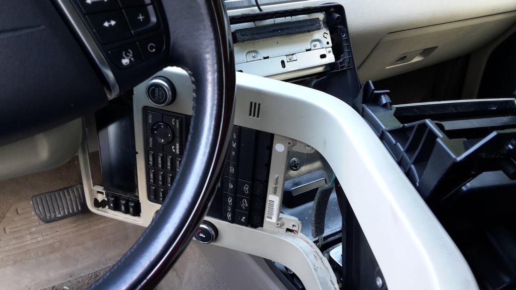

Det ble ikke tatt noen bilder, det begynte å bli mørkt+regne+middagen var klar. Har planer om å pille mer på DAB-bilen i morgen - hele baksetet + + + må ut skal vi bli klokere nå.
