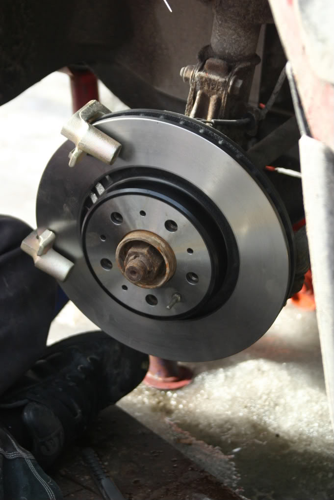

deiligste med alt var å tråkke bremsen i bunn etterpå og ikke merke antydning til kast eller vibrasjoner. og 302skivene biter GODT, kan man si:D
et lite råd fra ansvarsfraskrivende fjøsmekaniker: boltene som fester calipere til braketter er rimelig enkle å få ut, fjern gummipluggen og skru ut bolter med 7mm umbrakohode. boltene som fester braketten til resten av bilen (15mm sekskantpipe) derimot er et PUR HELVETTE, ofte er det festet med Locktite, og skrudd til med SOLID moment. varmepistol er tingen her, men det er lite poeng i å varme på bolthodet, som jeg fant ut, ettersom gjengene på bolten sitter ganske langt inne, og er skrudd i braketten. varm heller rett på braketten der hvor bolten sitter, men regn med noen bortslitte kalorier på å løsne boltene uansett.

On-Topic: Bremsene er utrolig gode nå, og håper at originale Volvoskiver er langt mer holdbare enn biltemaskiver :rolleyes: Helt fantastisk å ha stødige bremser uten noe vibrasjoner igjen :D
Skivene som nå går i søpla ble skeive som Jan Thomas på godt under ett år, aner ikke årsaken men akkurat som Jan Thomas er det ufattelig irriterende...
