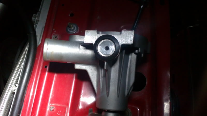

Er ikke sikker på hvilket merke det er. Handlet det gjennom han motorbyggern som skal motere sprut og div... Kommer ivertfall fra Sverige!
Syns det ligner litt på drevet som KG forhandler??
Og reg dekselet passer rett over ;)
jeg har kg drev og ditt ser veldig likt ut ja ;)

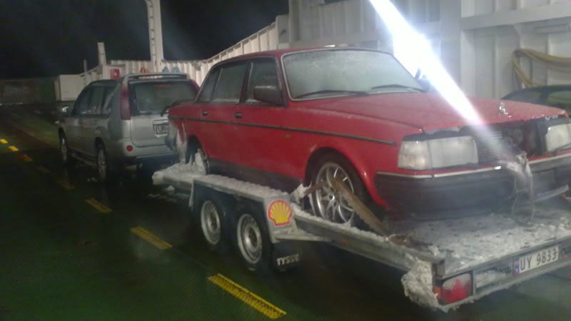

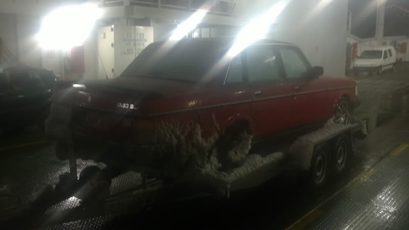

Da har 240'in tatt første etappe på veg inn til Batnefjorden. Der skal vi koble opp Nira spruten, sveise ferdig innsug og trykkrør. Før den til slutt skal mappes/bremses på rullende landevei! :D
Men får ikke levert den idag pga. crappy vær :mad:
Matrosen på ferga lurte også på om jeg var på veg til bilopphugger'n med den gamle Volvon :p hehe..!
QUOTE]
haha:D håper du viste han motorrommet:p
Tenkte på det samme, Fikk han se motorommet? :D
Gjorde desverre ikke det :( Var så varmt og godt inne i bilen...
Men han får nokk sett den i action litt senere i vinter ;)

Plugget ene hullet til vannpumpen. Slik at mer av vannet fra motor skal gå inn til radiatoren... (gammelt gruppe A triks:confused: )

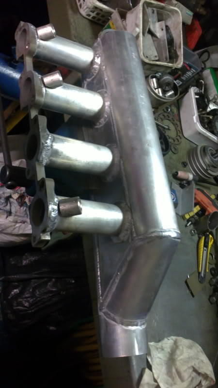

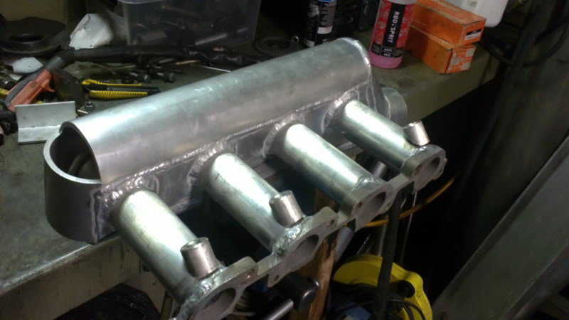

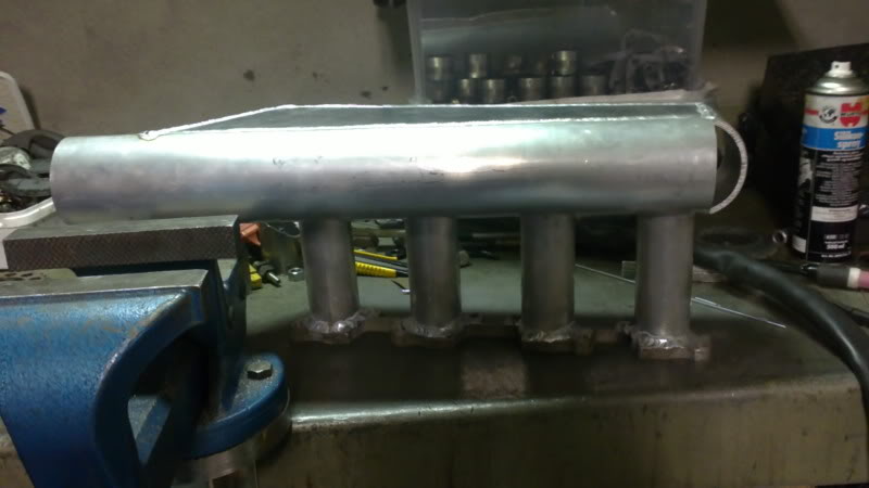

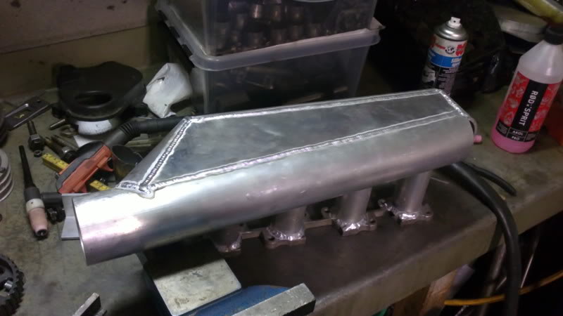

Innsuget som snart er ferdig:
http://forum.vccn.no/img-dump/2011/02/82.jpg
http://forum.vccn.no/img-dump/2011/02/83.jpg
http://forum.vccn.no/img-dump/2011/02/84.jpg
http://forum.vccn.no/img-dump/2011/02/85.jpg
What?!?
logikken i å plugge vannpumpen var hva sa du?
er det ikke hullet til "varmeapparatet" man plugger da ? :D (som på båt pumpene)
Mindre sirkulasjon på "varmsia" tilbake inn i motoren.
Korrekt! Kan ikke plugge varmeapparatet for da får jeg ikke oljekjøling heller;)

fint innsug:)sveise du sjøl?
