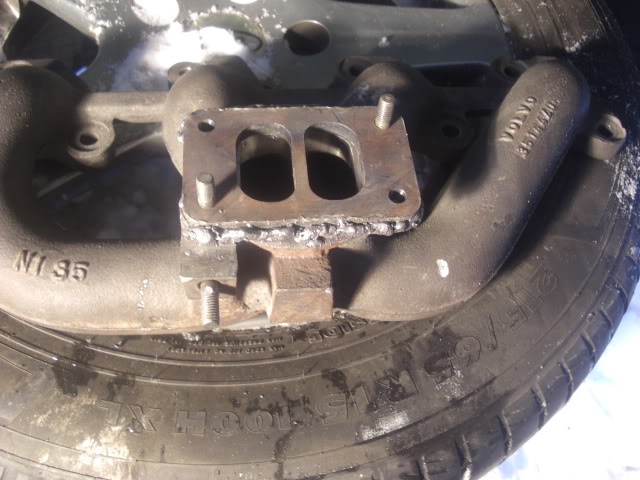

Da har jeg fått jobbet litt på bilen igjenn i dag. oppdaget at maskinisten hadde glemt å plane grenrøret mitt, han hadde kunn portet det. Å planslipe grenrør med vinkelsliper er så og si umulig, jeg fikk det hverfall ikke til.
Så jeg fant en flens i låven og sveiset denne på grenrør!
Så det ble på denne måten her, tror dette blir holdbart egentlig :)

blir bra! :D ikke for å kritisere, men du skulle nok ha forvarmet grenrøret ditt gjennomvarmt til en 150-170 grader og brukt mye mer strøm når du sveisa på den flensen. gjerne basisk elektrode. stål mot støypgodts har fort for å sprekke fordi det i 99% av tilfellene blir bindefeil. men det holder nok ei stund!
Ja hadde jeg hatt mulighet for det så skulle jeg gjort det men men,
Blir nytt grenrør på nyåret så dette er bare en midlertidig løsning ;)
Men takk for tipset ;)
