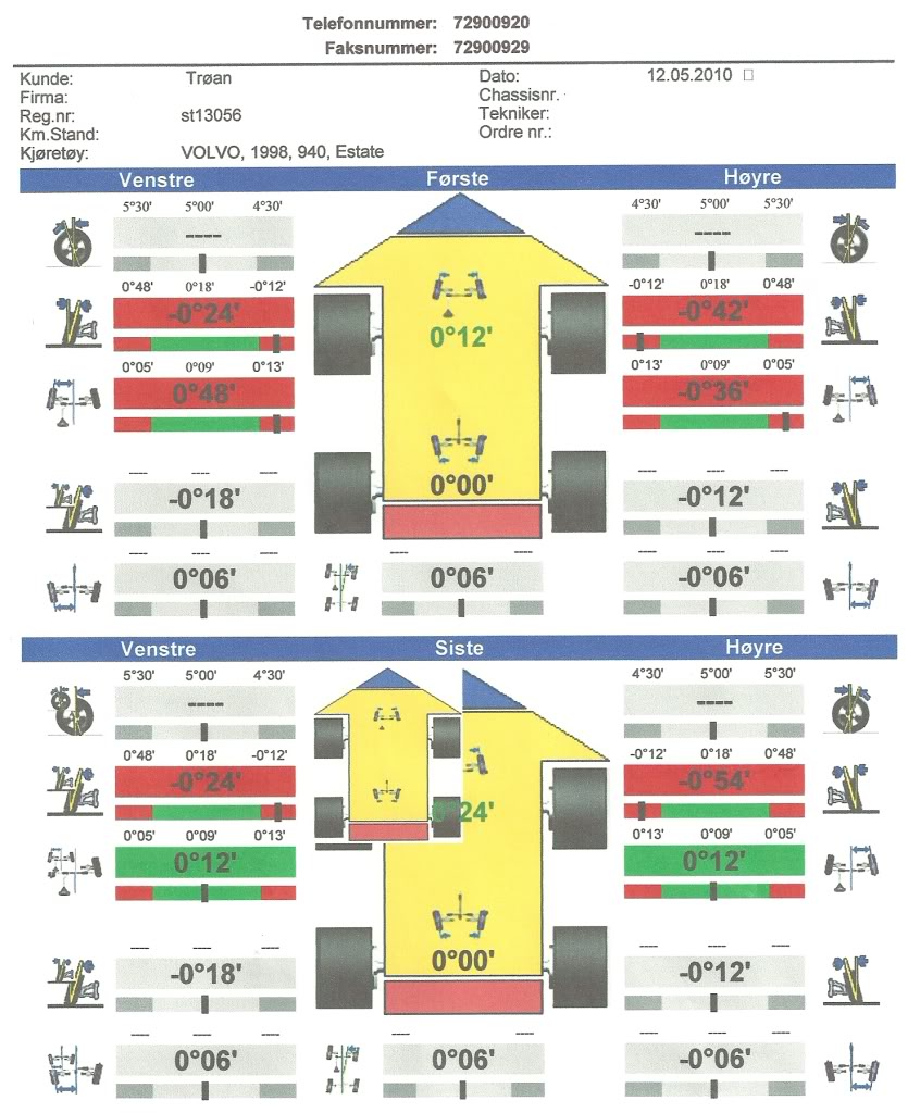

Justerte dem så mye negativ camber dem kunne på siste firehjulskontrollen? Så ut som du har en del mer negativ camber enn meg på det siste bildet der.

skal ta å scanne inn måleskjemaet så du får se. skjønner ingenting av det nye skjemaet. bare masse tegninger :D

skjønner ingenting av dette :p så om noen kjapt kan forklare hva det betyr å hvordan da hjula står sånn i teorien ut fra det der...
Har du slitt mer på ytterkanten på ene sia enn andre?
nesj, kan vell ikke si det egentlig :) ser ganske likt slitt ut.
Ser ikke ut som spissinga di har vært helt på stell iallfall.
Ja den ser jo midt i blinken ut den i forhold til anbefalte verdier.
ok. good to know. skjønner ikke hvorfor de ikke kunne ha fiksa det med en gang... hvor fant\vet du anbefalte verdier forresten? :)
Spissinga di står midt i det grønne feltet, 0,12 grader på begge sidene og 0,24 totalt. Det som er utenfor de grønne felta er utenfor Volvo sine spesifikasjoner. Det gjelder f.eks camberen din som er mer negativ enn det biltilsynet antakelig ville godtatt da de vil ha grønne tall på alt.
EDIT: Men negativ camber gir ikke mer slitasje på ytterkant.
Det visste ikke kontrolløren min, jeg fikk ikke godkjent med senkesett fordi camberen min var utenom verdiene (klart den blir det med senkesett når camberen ikke er justerbar).
kanskje jeg skal ta meg en tur bortom kverneland for å høre hva deres mekanikere mener om justeringa her bare for "moro" skyld...
men om biltilsynet ikke godkjenner en slik justering\måling... da er det jo litt waste av verkstedet å justere den til "rødt" vell... vil jo si at de ikke har justert det korrekt på et vis da? nok en gang....?!
