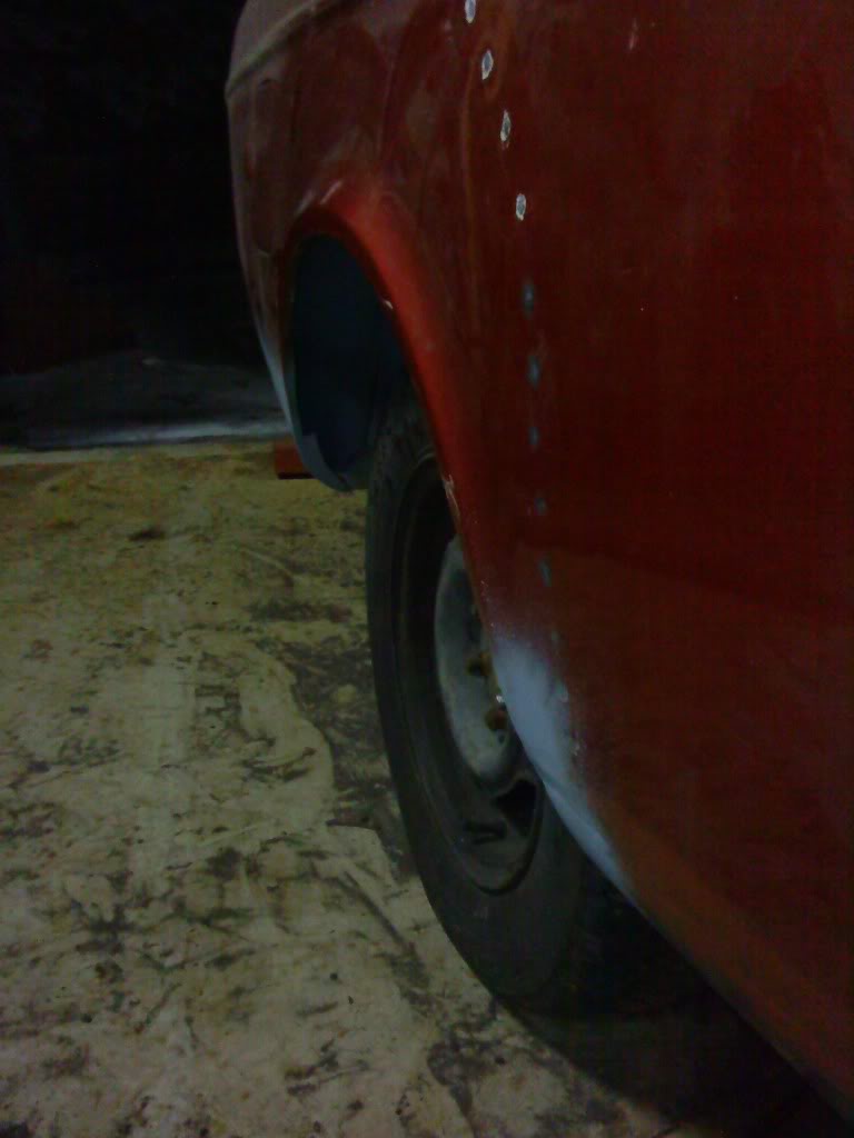

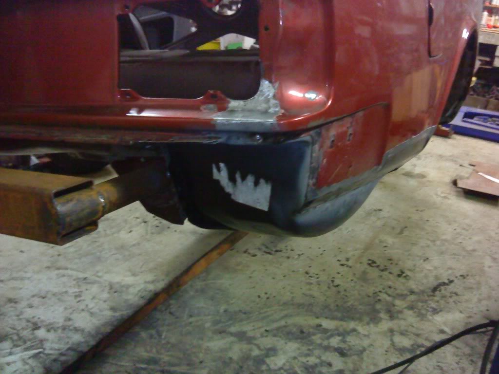

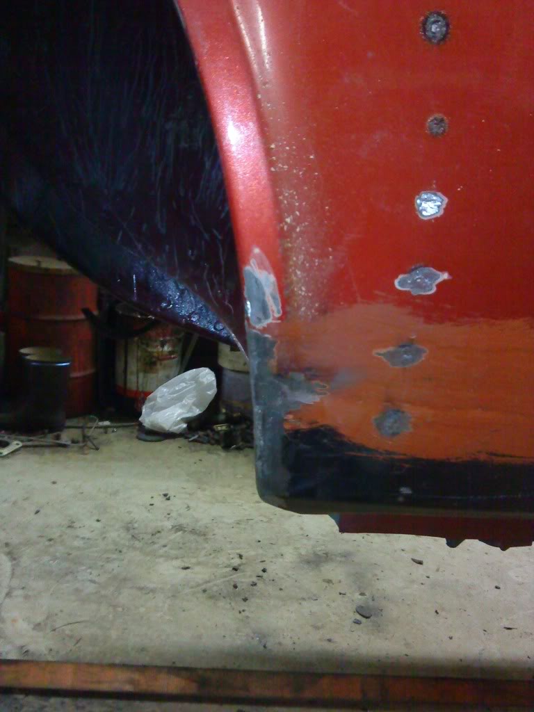

Så litt karrosseri arbeid frå idag:)Jobba 13 timar kun med matpausar idag så har fått gjort mykje:)

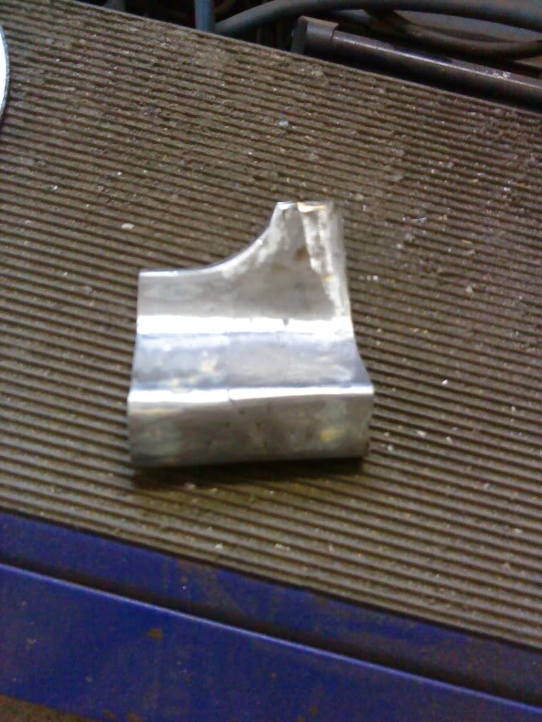

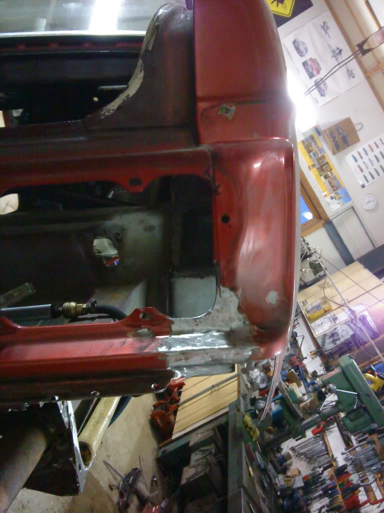

Begynte med og lage til den nye biten som eg har satt inn under baklykta..Tok rett og slett vekk overlappen som er det orginalt og sveiste det ihop til ein bit..Ei rustfelle mindre vertfall:)
Nye biten ferdig sveist og slipt..
http://forum.vccn.no/img-dump/2012/01/461.jpg

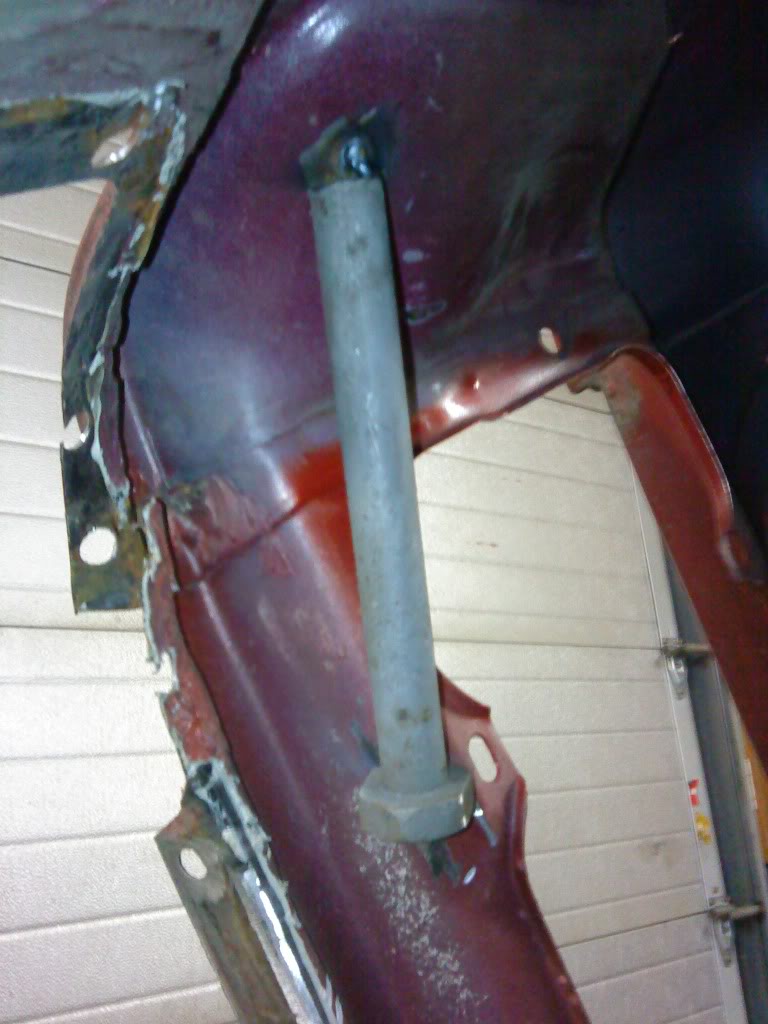

Så punkta eg på støtte for at bakskjermen ikkje skulle sige inn mot bakplata

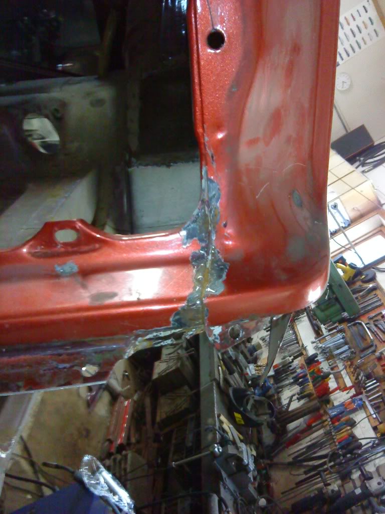

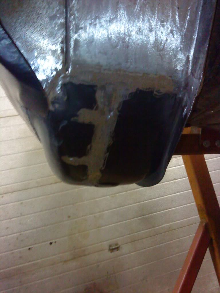

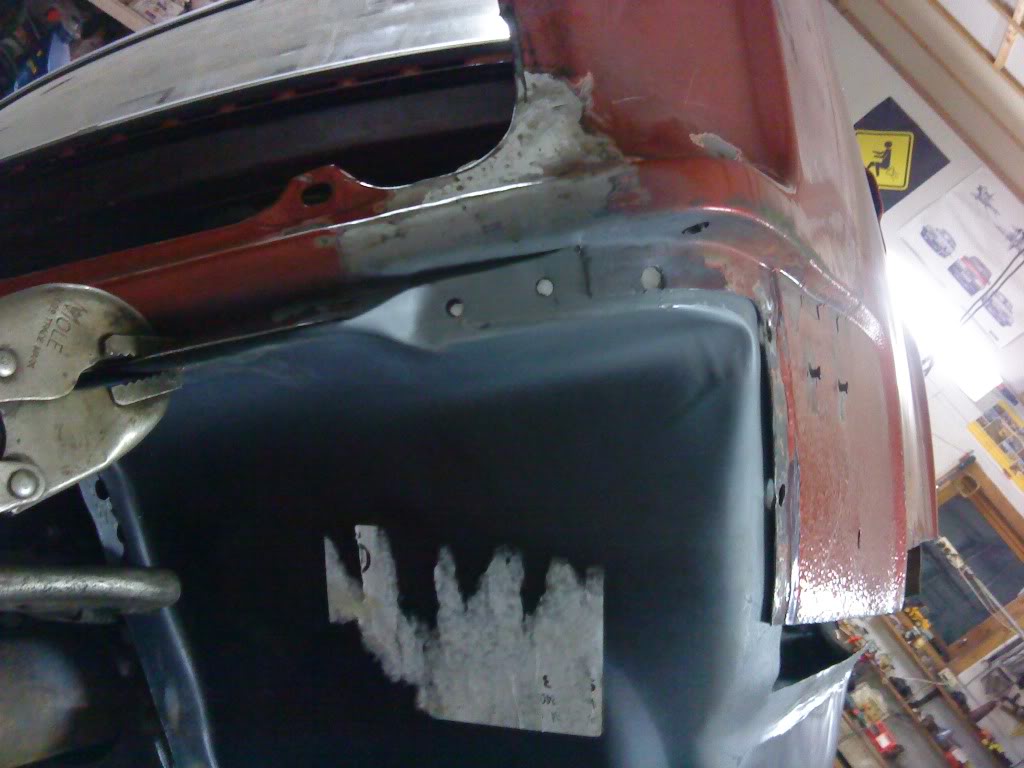

Her er den gamle skiten..Var mykje rust under skøyten som ikkje viste og!
http://forum.vccn.no/img-dump/2012/01/463.jpg

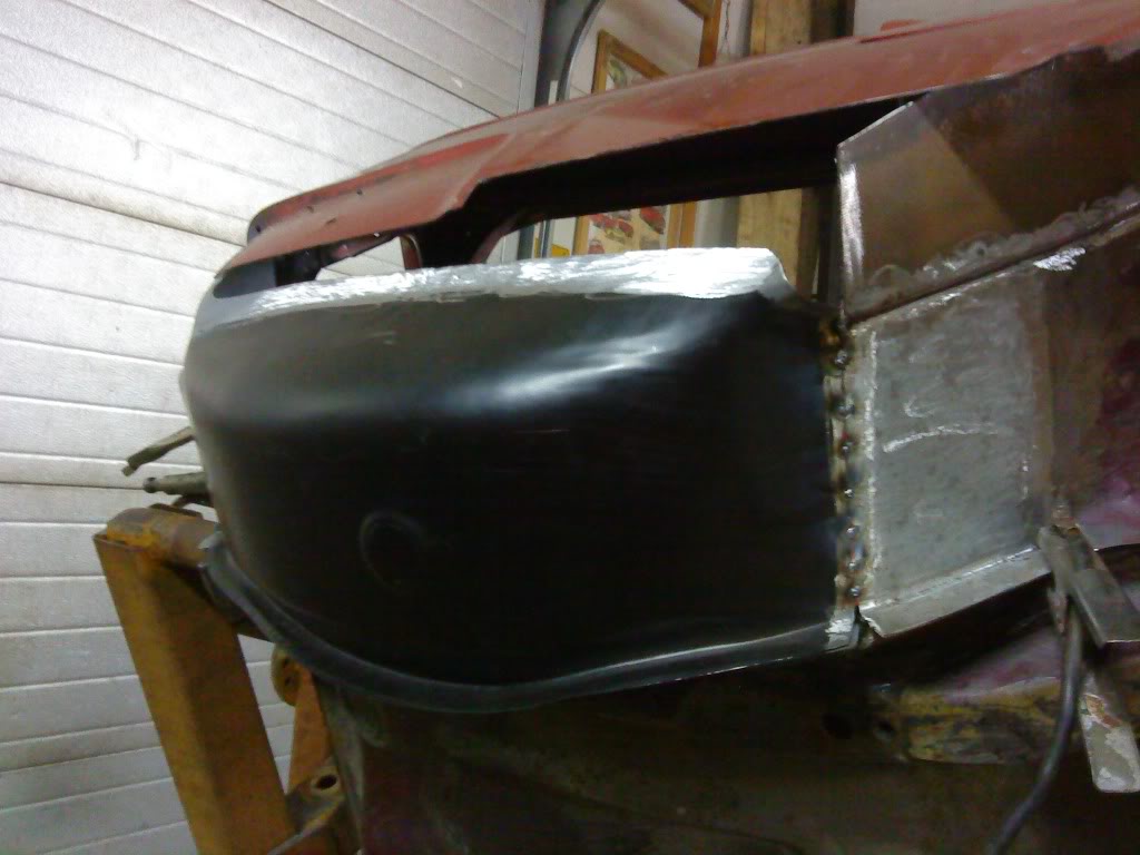

Så inn med nytt:)Bygde opp igjen kanten under og sidan den var dårleg på nye biten..
http://forum.vccn.no/img-dump/2012/01/464.jpg
http://forum.vccn.no/img-dump/2012/01/465.jpg

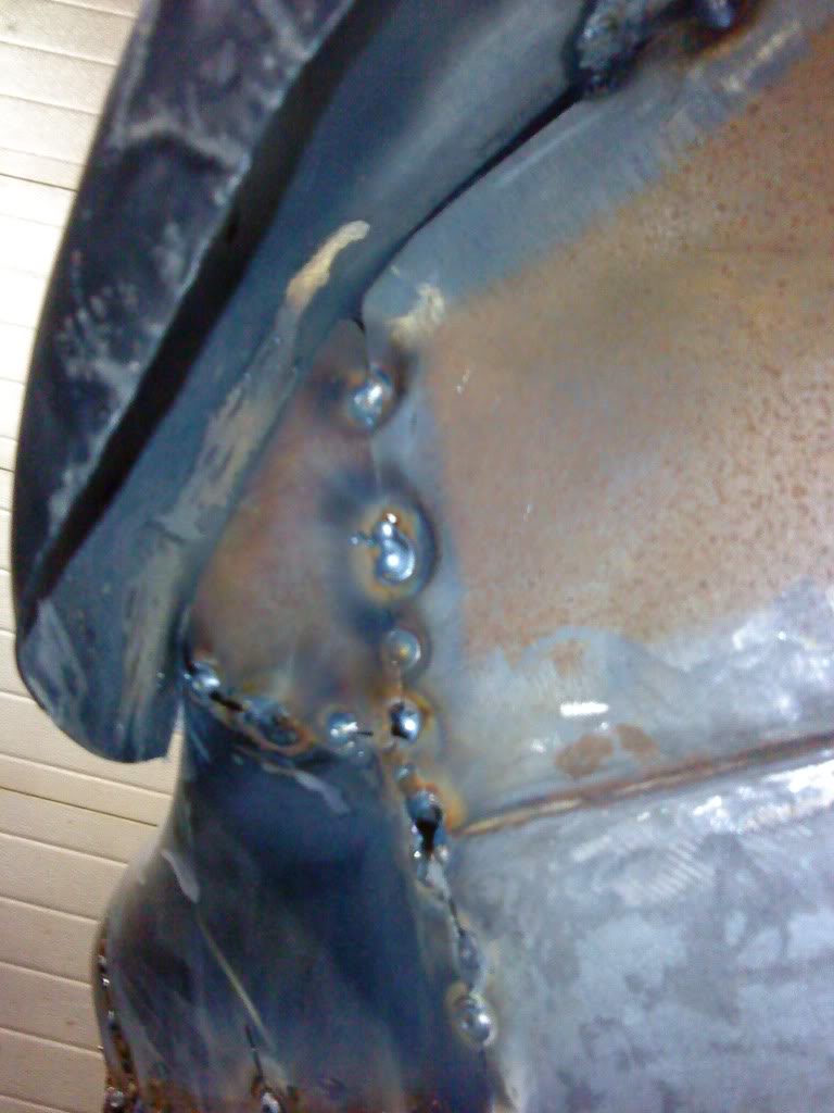

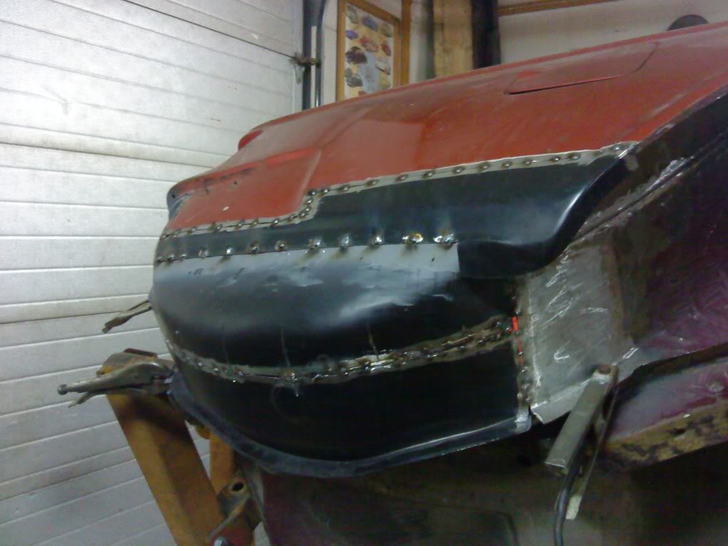

Punkta inn baljen:)
http://forum.vccn.no/img-dump/2012/01/466.jpg
http://forum.vccn.no/img-dump/2012/01/467.jpg
http://forum.vccn.no/img-dump/2012/01/468.jpg

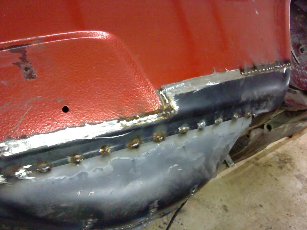

Punkta på plass alle dei siste delane på denna sida og fått bredda baljen:)Det gjorde godt for sjela:)

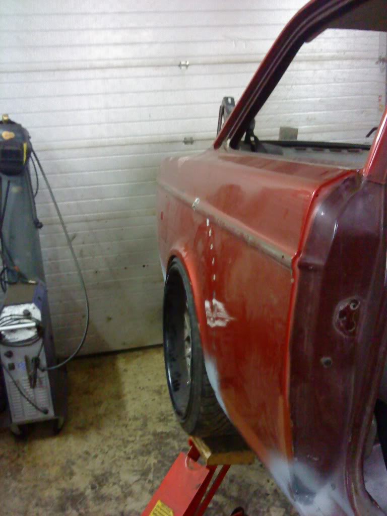

God passform på veng delene:D Får skjære det til og leve med det..

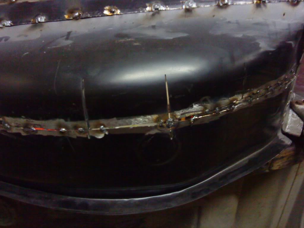

Sånn såg det ut når eg for heim:)Nesten ferdig ig sveise baljen og, men har ikkje begynt og slipe der..

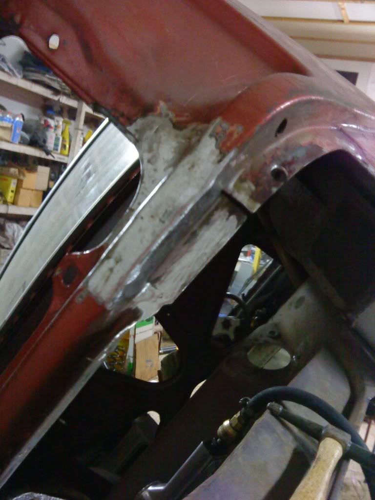

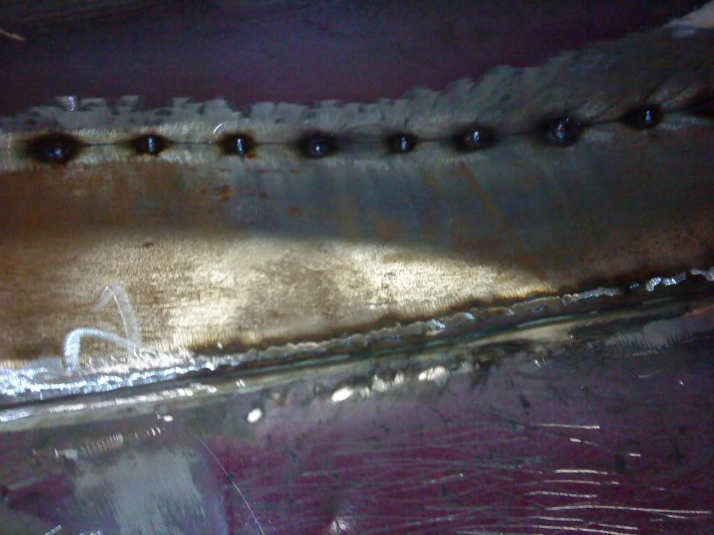

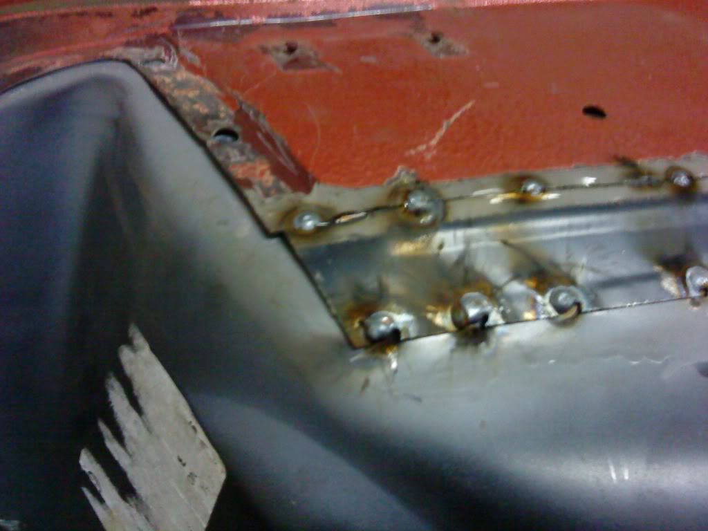

Begynt og sveise inner mot ytterskjerm..
http://forum.vccn.no/img-dump/2012/01/474.jpg
Sånn gjorde eg på siste del av innerskjerm..Litt vanskeleg og sjå, men plata går rett ut frå innerskjerm så avsluttar den mot den bøyen i baljen som eg har skjært til:)Dumt denna biten ikkje blei med på innerskjermen, men hadde jo vært umulig og lagd den når eg ikkje viste kordan den blei så..

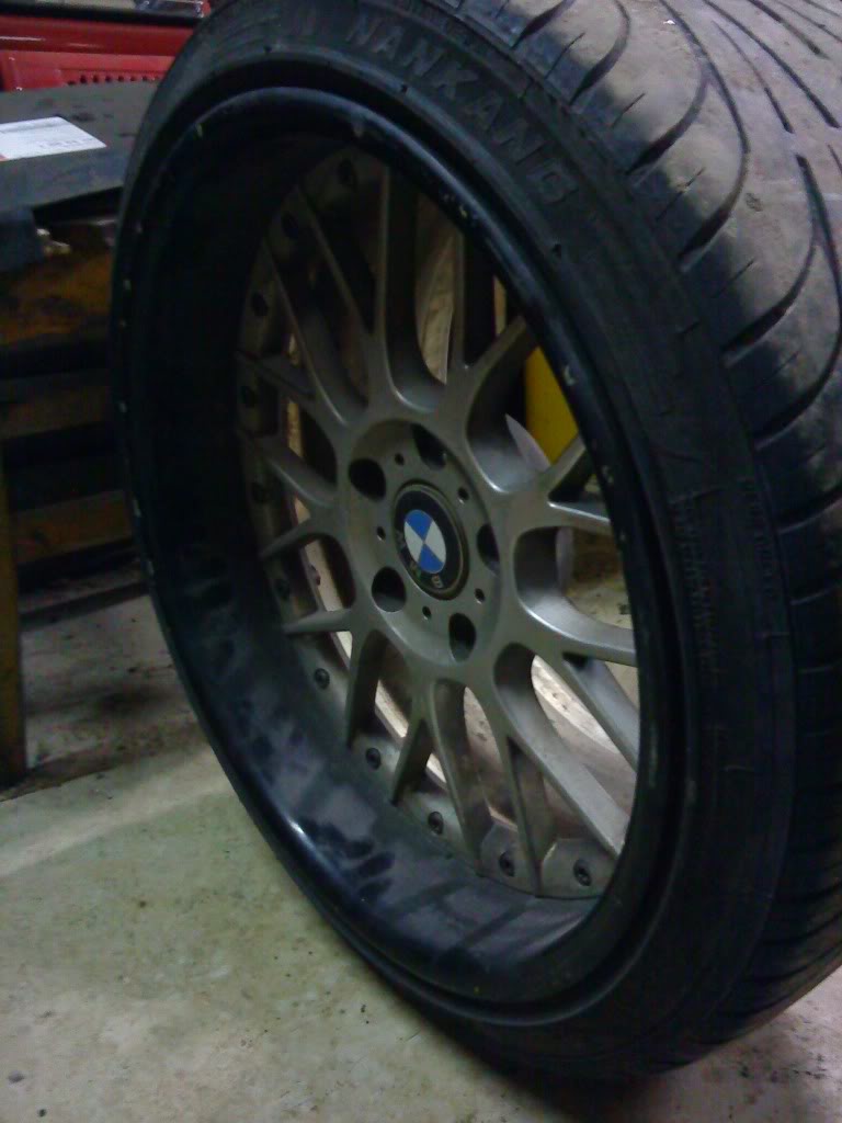

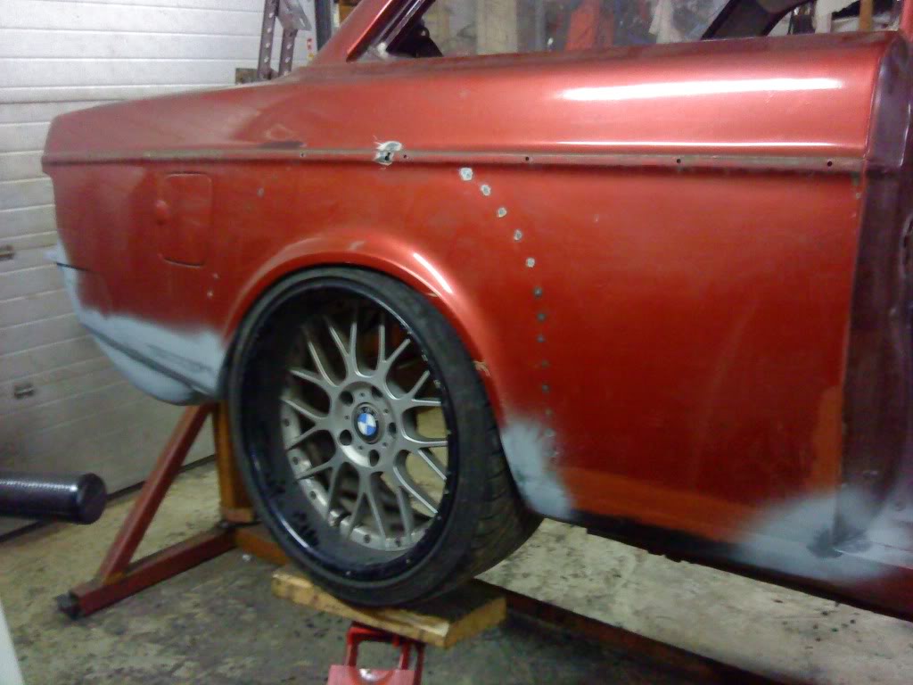

Så fekk eg låne med meg ein av dei ASA felgane eg har snakka om:)Bakfelgen er 10" brei med et15 så skal sjå om det er sjangs for og få dei på og om det ser bra ut på bilen..Viss eg kjøper dei blir det full renovering:)Polere felgkanten, lakker senter, osv..
Er bra kant på dei, men kjem lite fram når den er svart:/
http://forum.vccn.no/img-dump/2012/01/476.jpg
http://forum.vccn.no/img-dump/2012/01/477.jpg

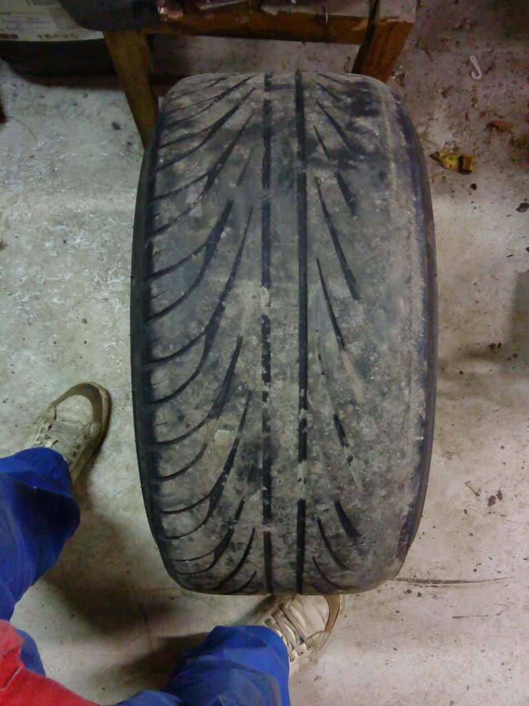

255 bakdekk:cool:Men er litt mykje strekk, trur det blir perfekt med 265:)Han har hatt litt negativ camber på bilen ja:p

Kan gi deg to tips, ta deg god tid til og still inn apparatet:)Det er livsviktig!
Og pass alltid på og ha glis mellom platene når du sveiser kant i kant..Då er det fint med 1mm kappskive og skjære inn viss det blir for tett:)Sveiser du når dei er for tett ihop trekker det seg forferdeleg mykje..
Hvilken boltsirkel har den felgen der da? Er det ikke 5x120 på BMW?

Blir skikkelig bra dette her :) Du er meget dyktig. Du må på en eller annen måte få vekk det merke på senterkoppen om du skal bruke de ASA felgene ;) hehe
Kjekt og høyre at du syns det:D Haha merket hadde nok blitt kasta på elva ja:p Men felgane der blir ikkje noko av,såg heilt forferdeleg ut!!:p skal legge ut bilde av det..
Eg pleier ikkje gjere det..Eg er litt redd for og få rust plateskøyten som blir då..Men ein minskar jo sjangsen for at det trekker seg og det er nok lettare og få fint:)Veit det pleier gjere det på lakkeringsverkstadar så med skikkeleg etterbehandling er det nok muligens bedre!:)

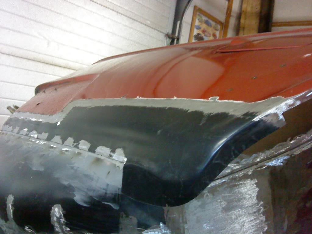

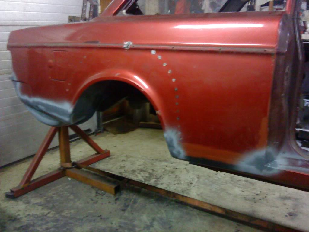

Ferdig bakskjerm:)

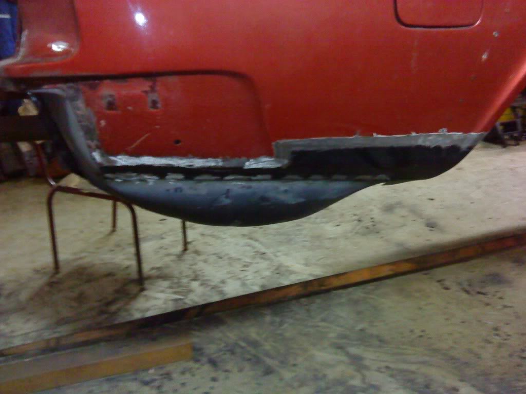

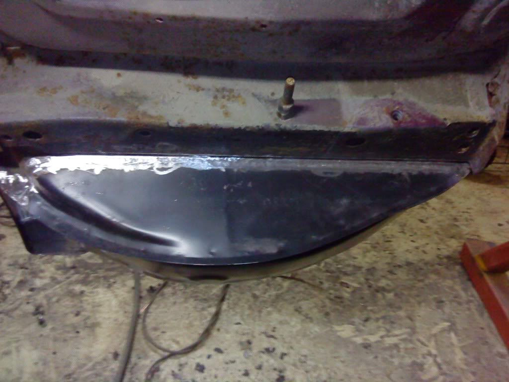

Fiksa ferdig bakkant av kanalen..
http://forum.vccn.no/img-dump/2012/01/642.jpg

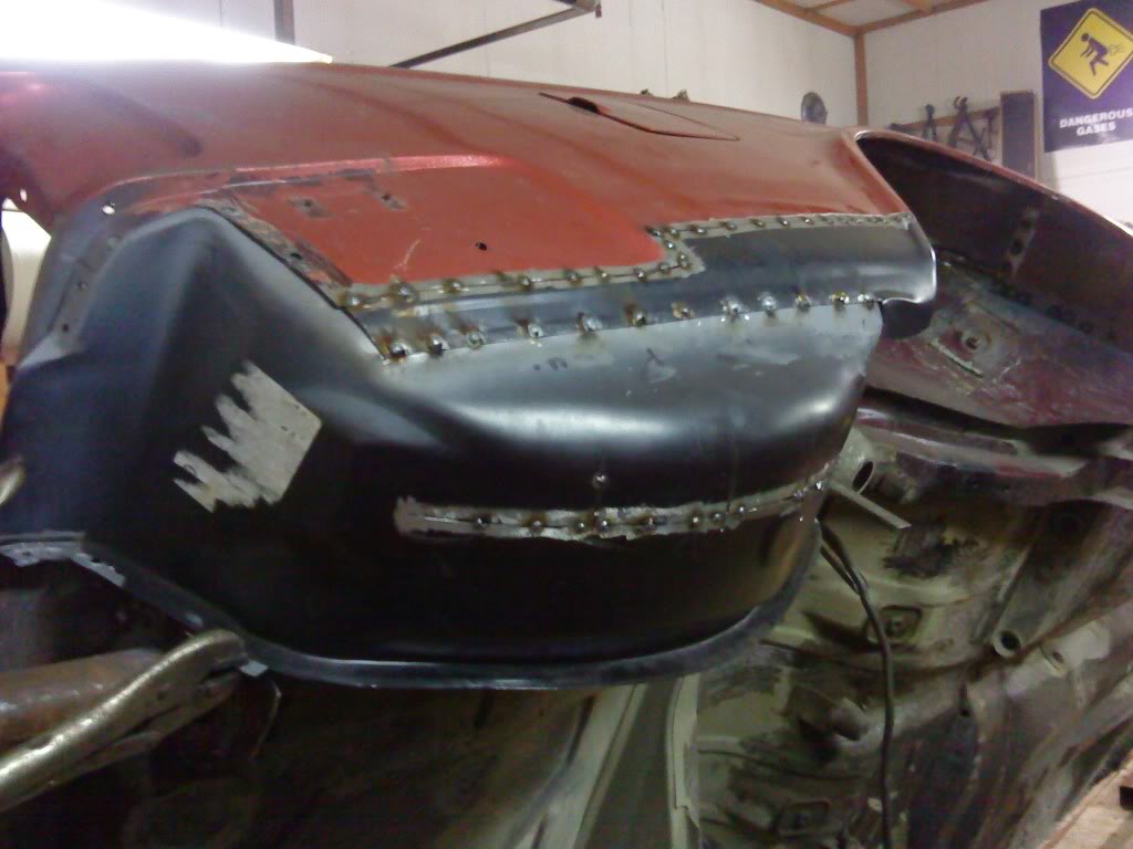

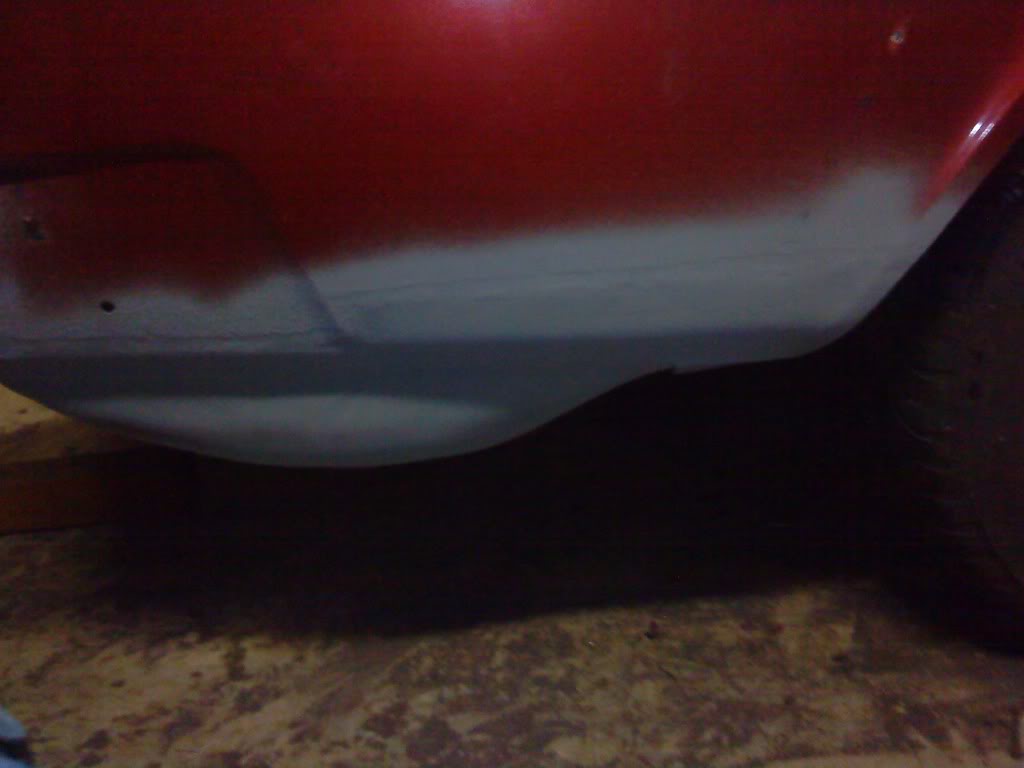

Ferdig balje:)

Fått på litt grunning:)Her ser ein omrisset av innerskjermen og..Blei god plass!

Så felgane...Har ikkje bestemt meg om eg likar det:p

Eg og syns dei BMW-felgane vart litt i største laget:p Du skal jo ha dekk og:p

Bilen er bredde ca 3,5cm no:)Har glømt og måle nøyaktig:p Bmw felgane er eg usikker på, eg syns dei ser så store ut på bilen..Men skal vurdere det:)Bbs kopiane må eg ha giga spacer på
for at dei skal bygge skikkeleg ut:(Blei kjøpt før eg begynte med breddinga..Gidd ikkje kontakte gutta i chop shop for og få laga spacer heller:p
Vurderer compomotive m06 18x10 og 18x8,5/9 og ja..
Dei er 18" ja:)Men lurer på om det er litt oppbygginga av felgen som gjer det og, sentereret går heilt ut til kanten, kanten heilt flat ut også rundar den berre litt av ut til dekket osv..
