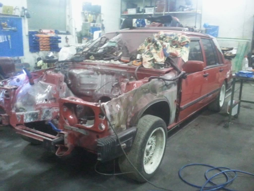

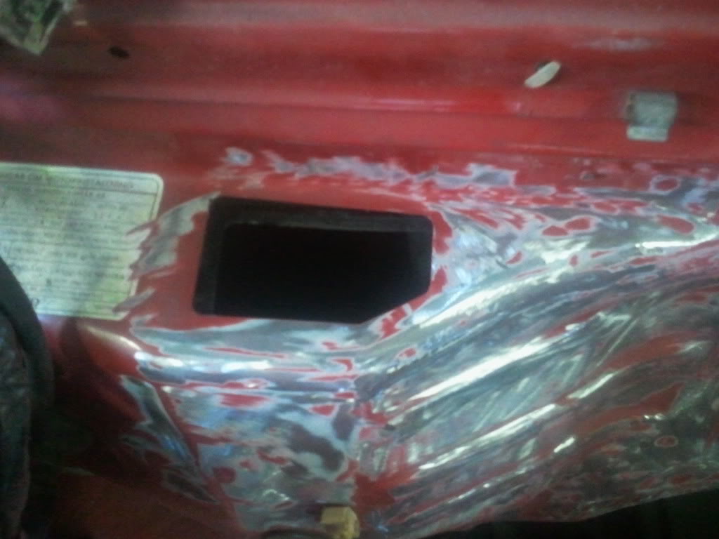

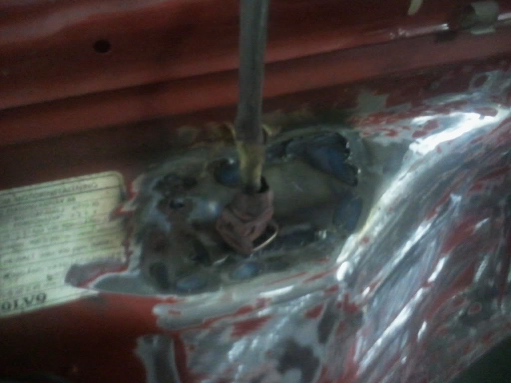

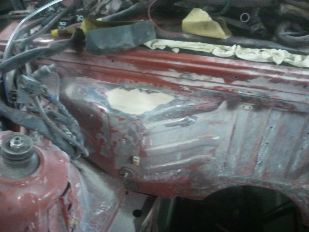

Har fått sveiset igjen MASSE hull i motorommet og sveiset og slipt, var jo skrudd med karoiseriskruer og tull overalt i motorommet... driver og sparkler før det skal grunnes og lakkeres. Har ikke fått tatt noen bilder da jeg ikke har noe kamera nå.
